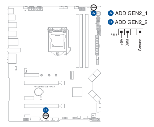

Ich habe immernoch schwierigkieten meinen CPU Kühler und die 4 LED Ringe an den 16mm Acryl Rohren zum laufen zu bekommen.
Pojekt:
Den CPU Block + die 4 RGB Ringe zusammen an den 5V RGB Header meines Mainboards anzuschließen.
Problem 1 )
Die Ringe sind nicht direkt RGB sondern leuchten NUR Blau. Haben also kein RGB Header Anschluß. Aber dafür habe ich das Passende Adapterkabel schon. 4x5V 3Pin IN auf 1xRGB Header OUT
Problem 2)
Bei dem CPU Block lag ein Adapterkabel bei von 3Pin auf RGB Header. Dies ist nu allerdings verschollen.
Laut Handbuch des Apex habe ich einen 12V und einen 5V Anschluß auf dem Board. An dem 12V hängt der Block der Graka und die LED Lüfter. Das läuft auch!
Wo der 5V Header sitzt weiß ich. allerdings hatte ich schon 2-3 versuche mit Kabel adaptern und da leuchtete nichts.
Ich weiß auch, das sowohl der CPU Kühler als auch die LED Ringe über 5V gespeißt werden ( MÜSSEN )

Dein Mainboard hat 1x 4-Pin RGB (12V/G/R/B) und 2x 3-Pin RGB (5V/DATA/GND)
Wenn deine HardTube Ringe (https://geizhals.de/alphacool-aurora-hardtube-led-ring-16mm-schwarz-15291-a1628338.html) nur blau können,
werden sie einfach nur an einen Lüfter-Anschluss angeschlossen. Weil diese kein RGB können, ist es sinnlos sie an einen RGB-Anschluss anzuschließen.
(Für die RGB-Variante der Ringe https://geizhals.de/alphacool-aurora-hardtube-led-ring-16mm-15325-a1701489.html
bräuchtest du z.B. diesen Controller https://geizhals.de/alphacool-aurora-led-rgb-controller-kompakt-15315-a1856984.html.)

Problem 3) Ja wenn weg is, isses weg, wa?! Musste suchen um das Problem zu lösen würde ich sagen. Im Übrigen sind laut Handbuch 2x 5V Header drauf.
Warum holst Du nicht einfach ein Hub mit einem Eingang und 10 oder 12 oder XX Ausgängen?
Gibts btw auch für dein 5V Problem und es gibt auch Konverter die von 12 auf 5V wandeln. Hab ich letztens erst bei meinem Sohn verbaut.
Warum deine Gen2 5V Anschlüsse nicht funzen...keine Ahnung. Hast auch mal verschiedene Sachen anzuschließen versucht?

Diese blauen Tube-Mopeds haben mit RGB - egal ob 3-Pin oder 4-Pin, 5V oder 12V - NICHTS zu tun!
Diese Dinger haben einen 3-Pin 12V LÜFTER-Stromanschluss. Das ist nicht nur ein anderer Stecker, sondern auch eine andere Adernbelegung.
Wenn überhaupt, bräuchtest du für die Dinger einen Hub für Lüfter, nicht für LED-Beleuchtung.
Ähh... die blauen Dinger kosten 4€ und die RGB Dinger sind dir mit 6€ zu teuer?!
Und selbst die RGB-Variante nutzt einen 4-Pin RGB Anschluss mit 12V. Wie kommst du da auf 5V?
Lediglich die LED-Beleuchtung deines CPU-Kühlers braucht einen 3-Pin RGB-Anschluss mit 5V.
Das die Ringe auf 12v laufen, habe ich mitlerweile auch mitbekommen. War mein Fehler. Keine Ahnung warum ich auf 5v gekommen bin :/
Die RGB Version davon war ( als ich die Teile gekauft habe ) bei einem Preis von 14€, also das knapp 4-Fache.
Ja, bei 4 - 10 Ringen war mir das zu teuer ;)
Mitlerweile laufen die Ringe auch. Nur ein Adapterkabel für die CPU ( das ich ja verschlampt hatte ) fehlt mit noch.
Soweit also alles gut.
