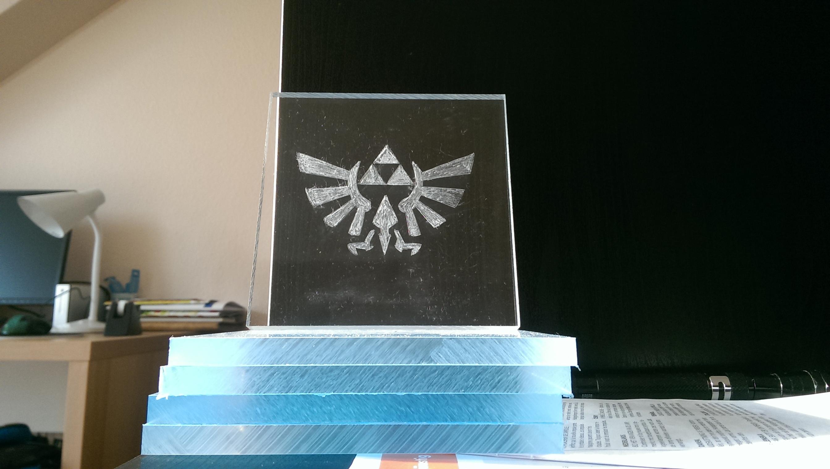

ich habe zur Zeit ein kleines Projekt das auch fast vollendet ist. Nun stehe ich vor der sehr schwierigen Frage, wie und welche LED ich zur Beleuchtung verwenden kann.

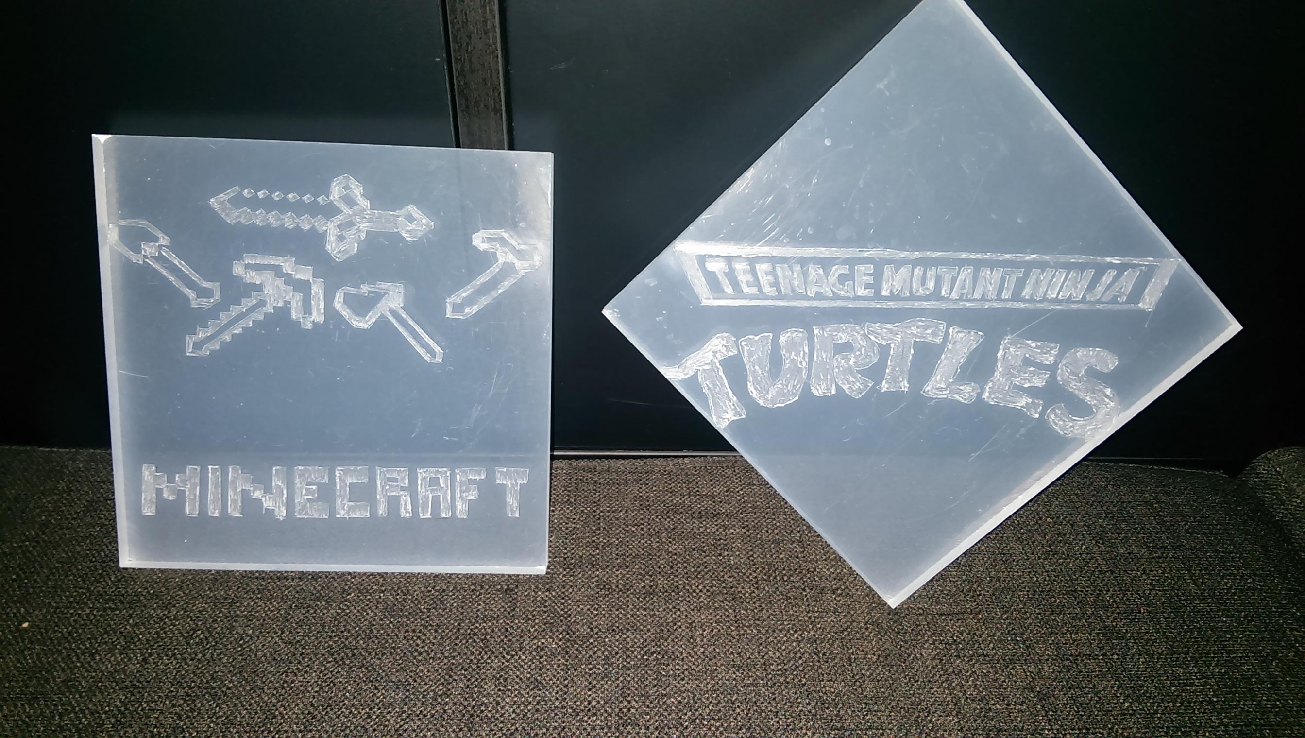

Vor ca. 4 Monaten ist mein kleiner Sohn zur Welt gekommen und ich wollte Ihn ein paar "Lampen" basteln mit selbst eingravierten Motiven.
Motive
Ich weiß das die Motive nicht so gut geworden sind, das liegt leider an der Qualität des "gewonnen" Rundschleifers ( der leider nicht mehr so Rund läuft).
Als nächstes wurde ich gern natürlich den Sockel anfertigen in den später die Platte rein gesteckt wird.
Auf dem Boden des Sockels werde ich dann die LED befestigen, so das man die Plexiplatte darauf stecken kann bzw. auch die Platte austauschen kann um die Motive von Zeit zur Zeit zu tauschen.
