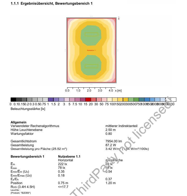

Ich weiß jetzt natürlich nicht, was du in dem Raum machen willst.. aber 2 Panels wird meiner Meinung nach etwas knapp. Bei einer angenommenen Raumhöhe von 2,50 m komm ich mit 2 Panels mit fast genau 4.000 lm Output auf 220 lx für den Raum. In den Randbereichen hast du dann nicht mehr wirklich viel Ausleuchtung.

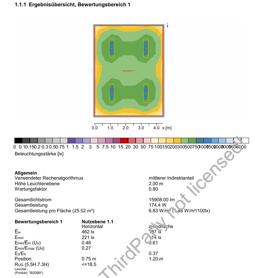

Das sind jetzt wirklich nur Basic-Berechnungen. Ich hab auf die Schnelle einfach nur Raummaße und Leuchtenanzahl angegeben. Den Rest hat das Programm gemacht ;-).
Bei der 4-Panel-Anordnung könnte man die Ausleuchtung an den Rändern noch verbessern, wenn man die Panels einfach etwas auseinanderzieht. Dann werden in den Randbereichen wahrscheinlich auch 250 - 300 lx. erreicht werden.

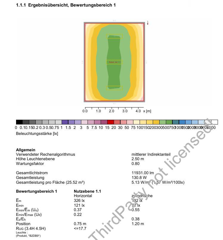

Mit 3 Panels quer wirds schon etwas besser. Aber je nachdem wie hell du es an den Wänden haben willst, immernoch nicht wirklich toll.
Hier mal noch mit 4 Panels..
