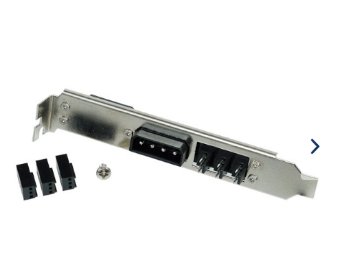

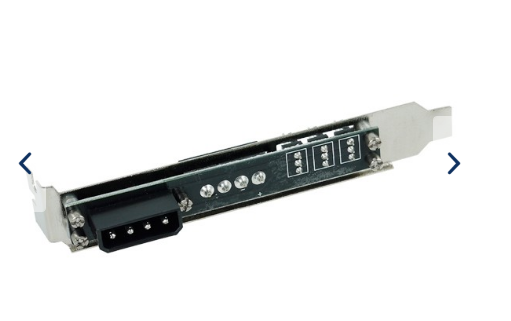

welcher stecker kommt dann hier rein ? : 2017-02-23_21.59.53.png
und hier vorne (links) dann der led-stecker richtig ?
