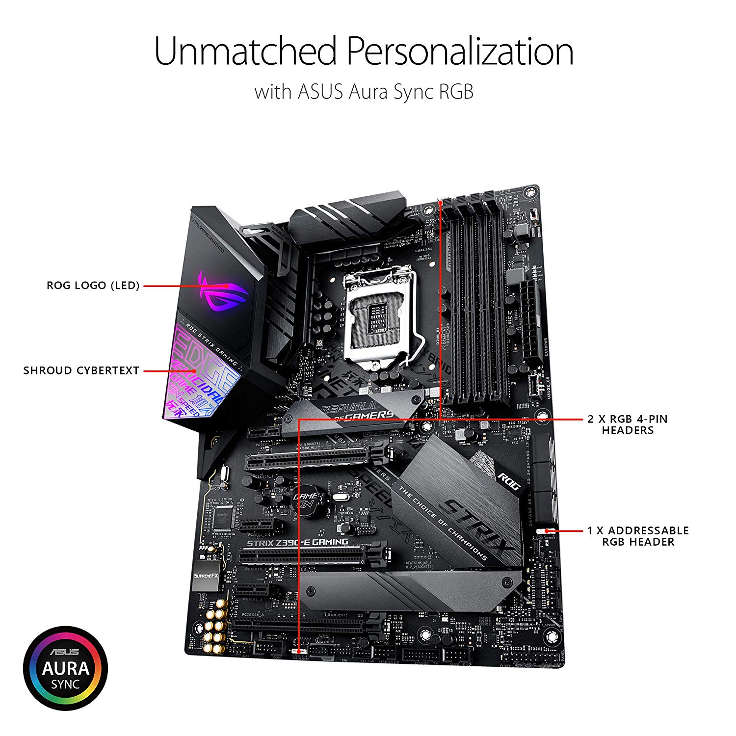

Also mein Mainboard hat 2x 4-Pin und 1x 3-Pin Anschluss.
Und wenn ich es richtig verstehe, dann funktionieren die adressierbaren immer über 5V und 3Pin.
Adressierbar sollen die LED unbedingt sein, weil die Effekte viel schöner sind.

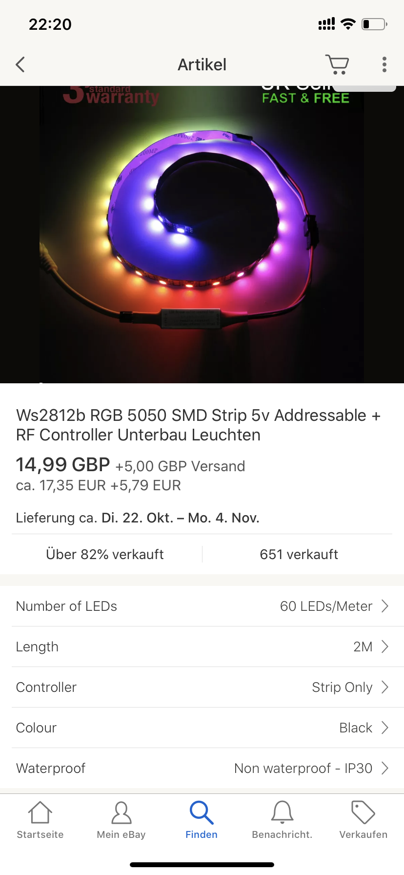

Mir geht es dabei um die Länge von durchgehend 2m, damit die Effekte, die die adressierbaren LEDs können, noch schöner wirken.
Und wenn ich bei Alphacool 10x 200mm kaufe, dann ist es viel teurer und immer noch nicht adressierbar, richtig?! Und wie sieht das aus, wenn ich 10 LED Stripes miteinander verkabel?

3 Pin 5V = LEDs einzel addressierbar
4 Pin 12V = Normales RGB

Schau zur Sicherheit mal nach, wie viele LEDs dein Mainboard unterstützt bzw. mit Strom versorgen kann. Zwei Meter werden vermutlich zu viel Strom ziehen und den Anschluss folglich überlasten.

Mein Asus Mainboard unterstützt Längen bis zu 3 Meter.
Müste er dann mal in sein Handbuch schauen.
Und der 5 Volt Anschluss nur maximal 120 LED´s
Schätze mal das es bei seinem Mainboard genau so ist.

Soll bei meinem Board auf der 12V Leitung gleich sein.
Bei 5V soll nur die Hälfte an LED's laufen. (60 Stück)
Was bei 2m Länge und 30LED's/m ja genau passen würde.

Laut der Beschreibung hat Deine LED Strip 60 LED / Meter also bei 2 Meter 120 LED´s.

Jo auf dem Bild oben schon.
Gibt aber auch eine Version mit 30 LED's/M
