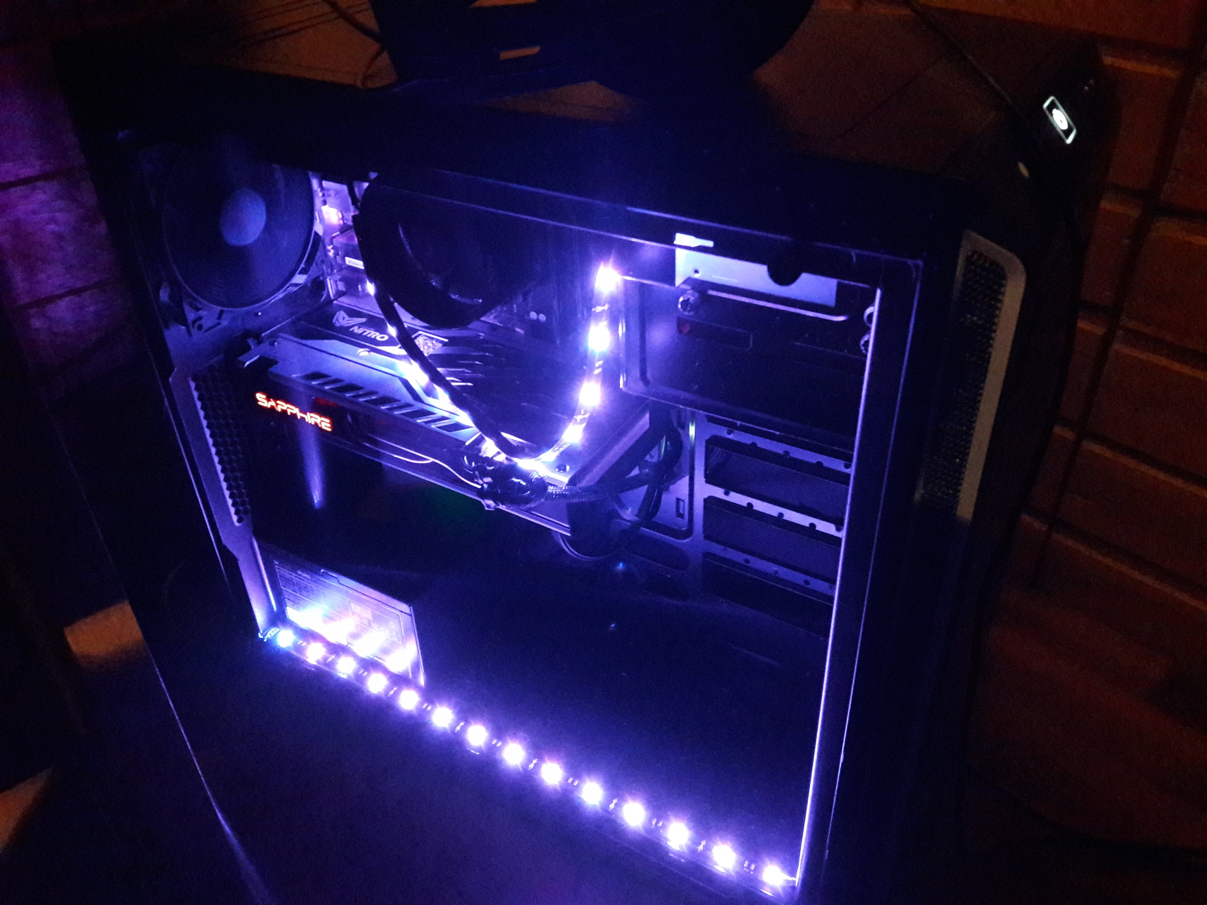

Moin,
ich habe mir USB LED-Strips im Action Markt um die Ecke geholt.
Es handelt sich um folgende LED-Strips:
Diese funktionieren auch gut, nur leider hält der obere LED-Strip nicht.
Die Strips kommen mit einer selbstklebenden Folie auf der Rückwand.
Vor der Befestigung wurde das Gehäuse gesäubert und die LED-Strips wurden fest angedrückt..
Habt ihr Tipps zur Befestigung?
Ich habe etwas von Heißkleber gelesen (wird auch im o.g. Video verwendet), allerdings habe ich etwas bedenken, ob ich den Kleber auch wieder rückstandslos entfernen kann.
Des Weiteren habe ich keine Lust meine Hardware mit Kleber zu versauen, falls der Heißkleber mal schmilzt und auf die Hardware tropft.
Wie habt ihr das gelöst?
Verwendet wird ein BQ Pure Base 600 Gehäuse mit Glasfenster.

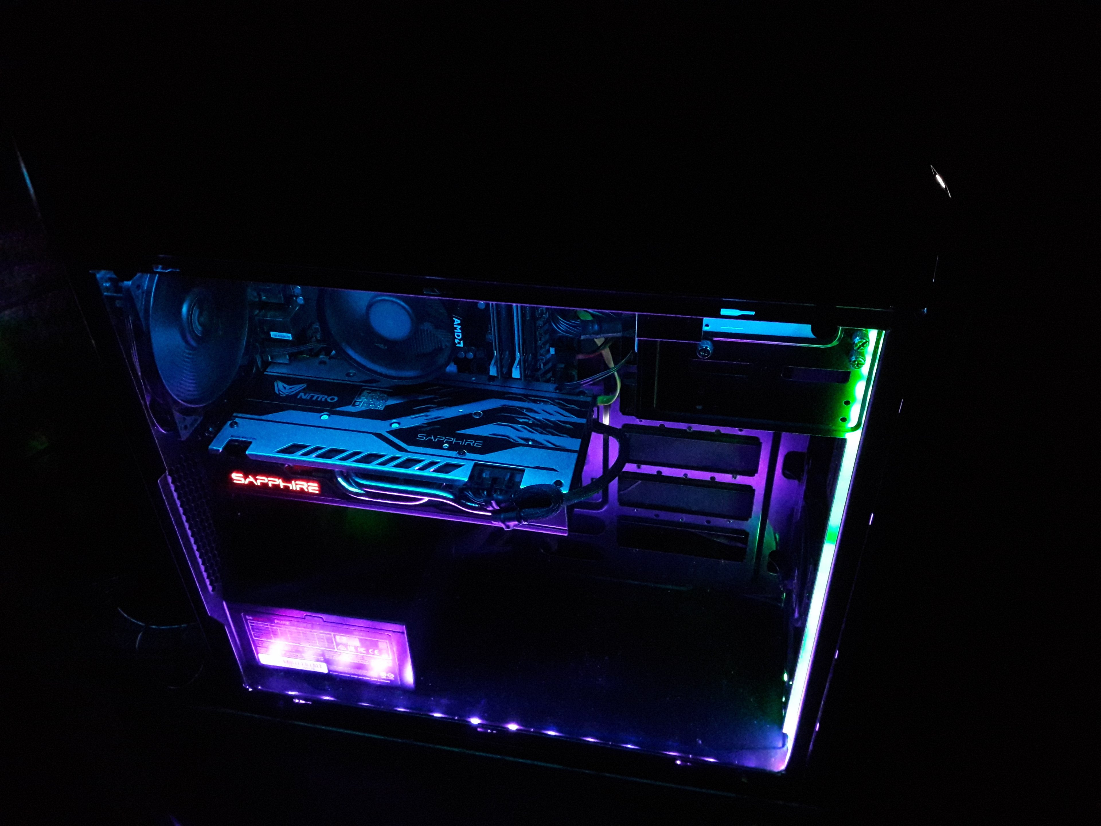

Momentan sieht das ganze so aus:
(Gestern kam die obere LED-Leiste runter.. 😅🙈)
Ich hoffe es kann mir jemand helfen, die Gravitationskraft zu besiegen 💪😁.
Mfg

Vielen Dank für die schnellen Antworten.

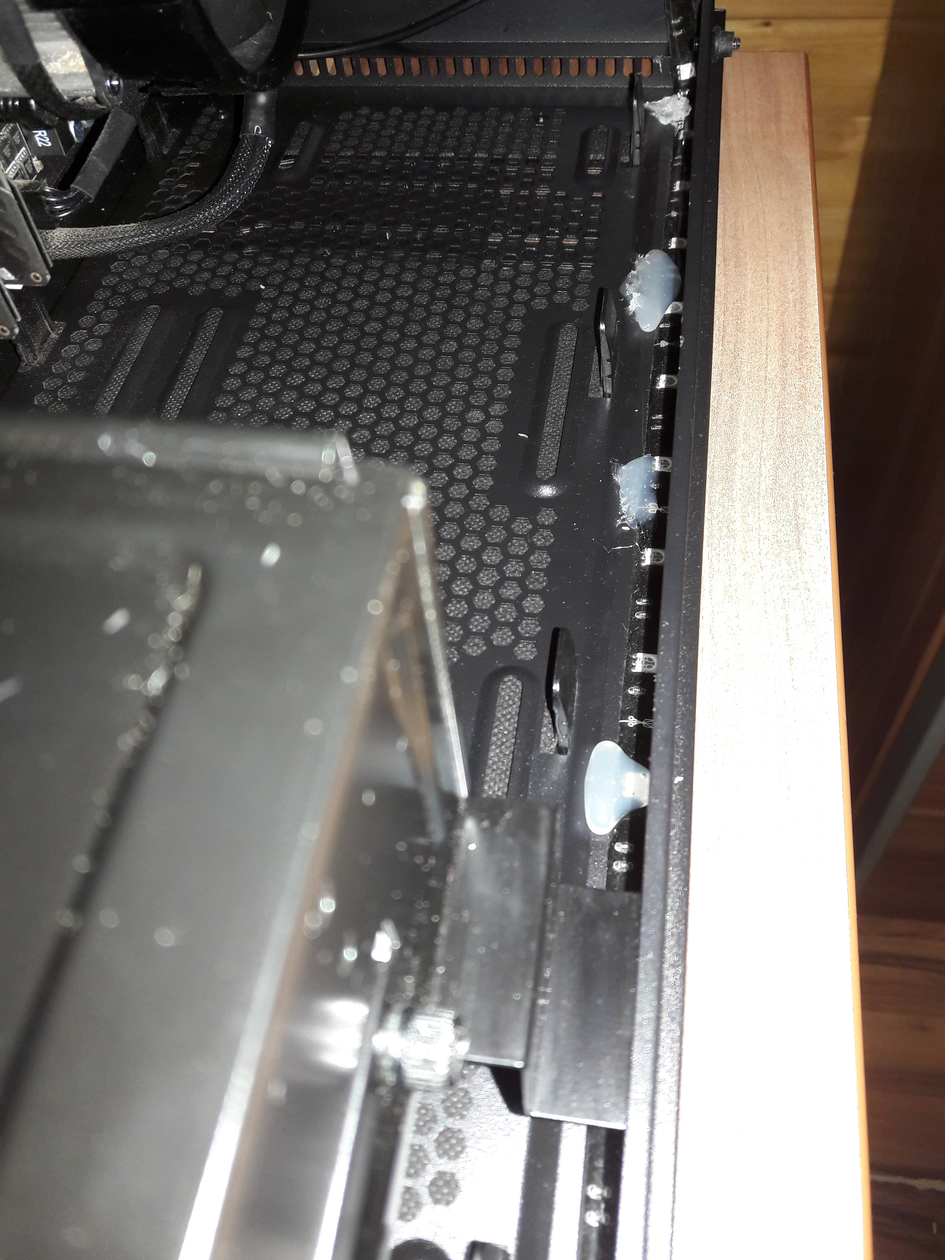

Leider habe ich momentan nur Heißkleber am start.
Ich habe also nun erst mal die Leiste mit Heißkleber fest geklebt.
Vor dem Kleben habe ich getestet ob ich das Zeug wieder vom Gehäuse ab bekomme, funktioniert gut.
Sieht zwar nicht schön aus, aber man sieht es ja von außen nicht und es hält hoffentich:
Nach dem Verkabeln leuchtete auf einmal die untere LED-Leiste nicht mehr .. 🙈
Also habe ich den Pc wieder aufgemacht..
Es hatte sich ein Kabel an den Kontakten gelöst.
Die Drähte an den LED-leisten-kontakten sind echt sensibel und brechen sehr schnell ab..
Ich habe dann vergeblich versucht den Draht wieder an zu Löten, leider war das Lötzinn samt "Kopf" abgerissen, das brachte also nichts.
Als ich kurz davor war es sein zu lassen und mir ein neues set zu kaufen kam mir eine Idee,
ich habe einfach das andere Ende der LED-Leiste verwendet.
Dafür habe ich den Gummi überzug vorsichtig mit einem Cuttermesser weggeschnitten und die Kontakte freigelegt.
Das andere Ende der Leiste ist nicht dafür gedacht, Kabel dran zu löten und die Kontakte sind komplett mit diesem gummi der leiste überzogen..
Ich konnte es selbst nicht glauben aber nach dem Verlöten der Kabel leuchtete die Leiste wieder 😂😂.
Beide Seiten habe ich dann noch gut isoliert und die Leiste wieder eingebaut.
Ich kann nicht gut löten, probiere aber gerne neue Dinge aus..
Die Leiste bekommt bei mir ebenfalls Strom vom Beeper Anschluss (stecker umgelötet, siehe Video #1)
Nun bin ich wieder zufrieden:
Vielen Dank für eure Hilfe, ich werde berichten, falls die Obere LED-Leiste wieder runterkommt 😁.
Mfg
Edit:
Ich habe nicht vor das so zu lassen,
es war eher eine Notlösung..
Bei einem Artikel der ca.7€ kostet riskiere ich lieber keinen Kurzschluss, der evtl. mein Brett tötet 🙈.
Geklebt wird auch noch anständig.. 🙂

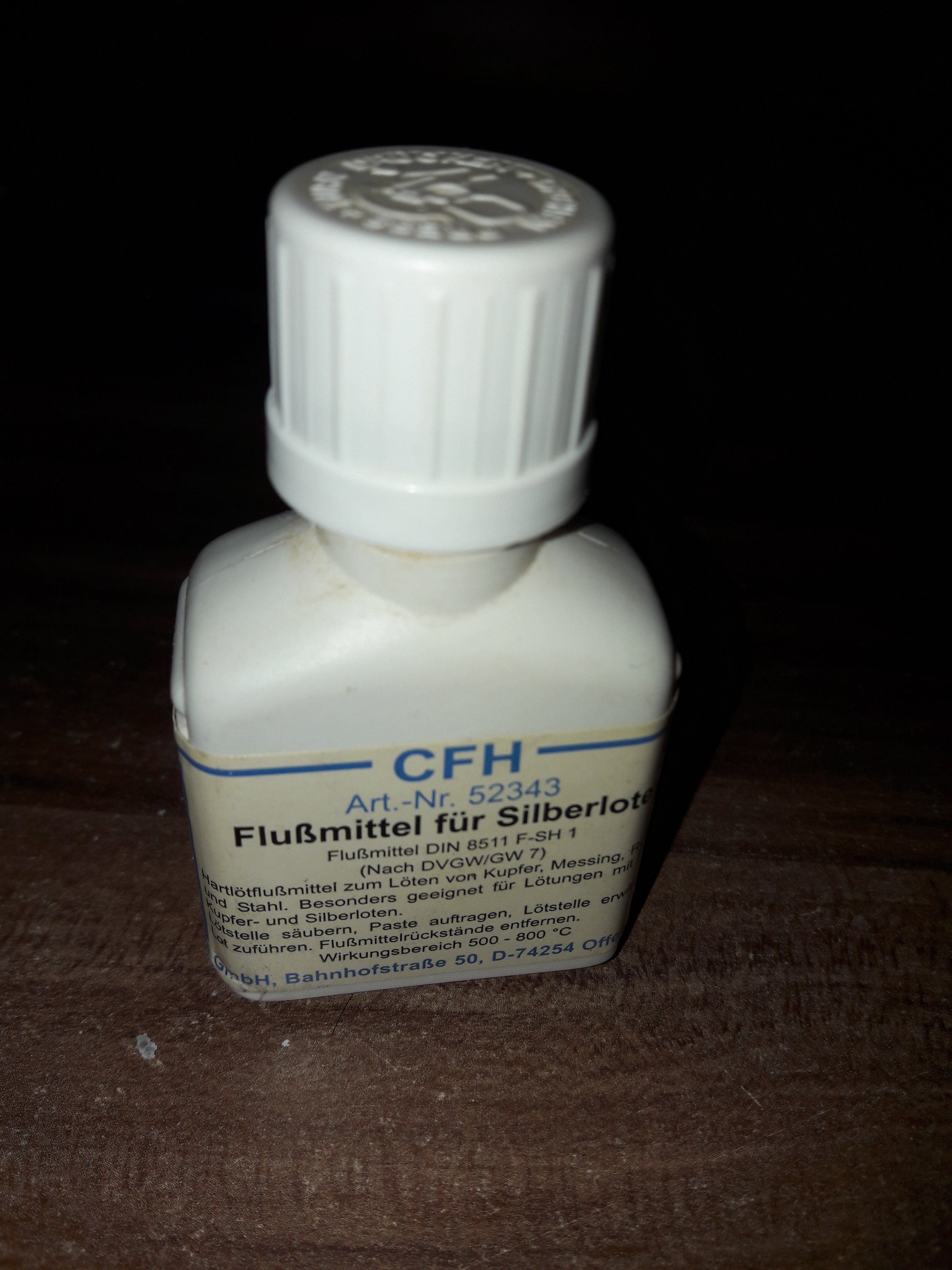

Verwendetes Flußmittel:
Das ist schonmal das falsche Flussmittel und dürfte absolut garnichts gemacht haben.
Hast du wenigstens Elektroniklot? z.b. Sn100Ni+ oder Sn99 was eigentlich immer Flussmittel enthält?

Das Flußmittel hat auch nichts gebracht.. 😅
Außer dem falschen Flußmittel besitze ich noch Einen Lötkolben und Lötzinn 😁

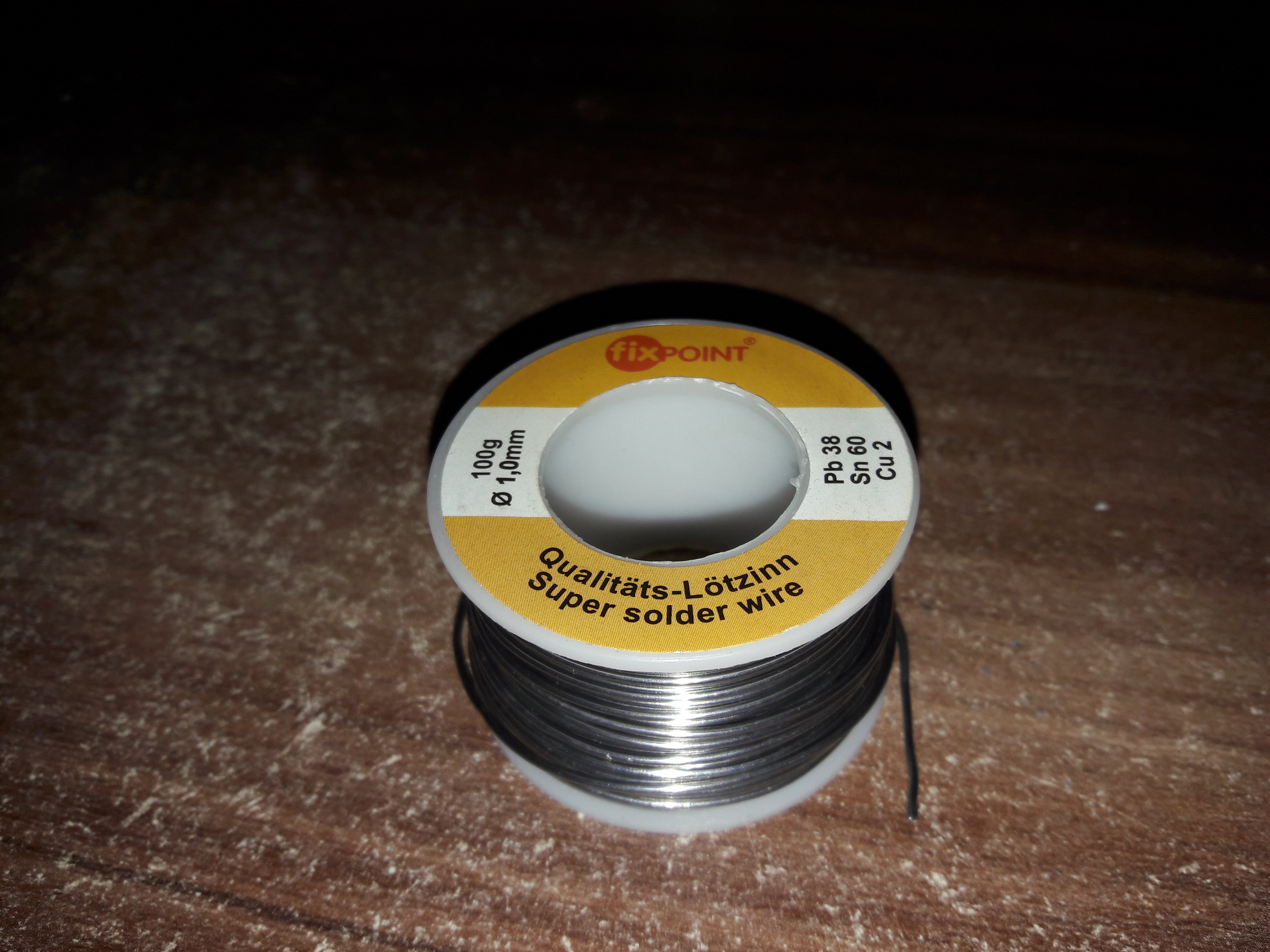

Lötzinn:
Da steht mal was von "Sn 60".
Ist das dann das enthaltene Elektroniklot?

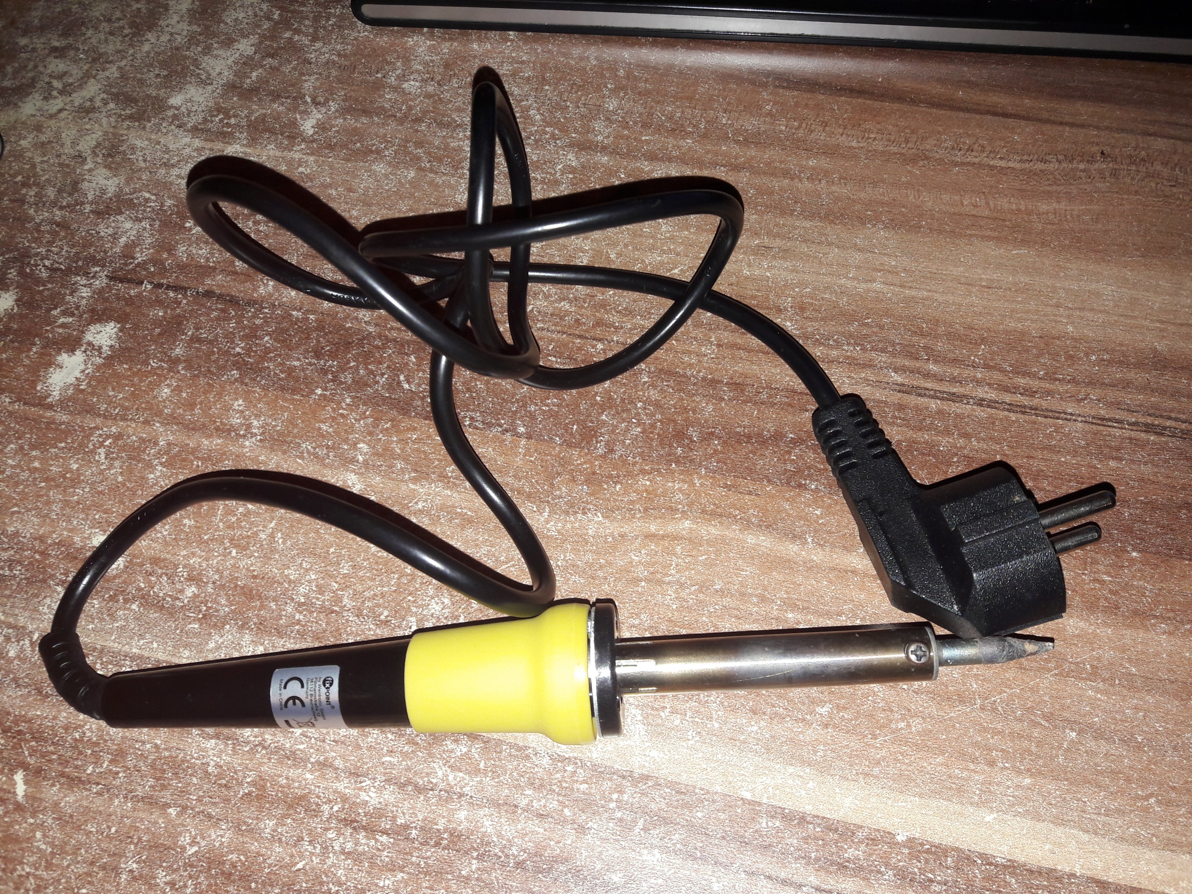

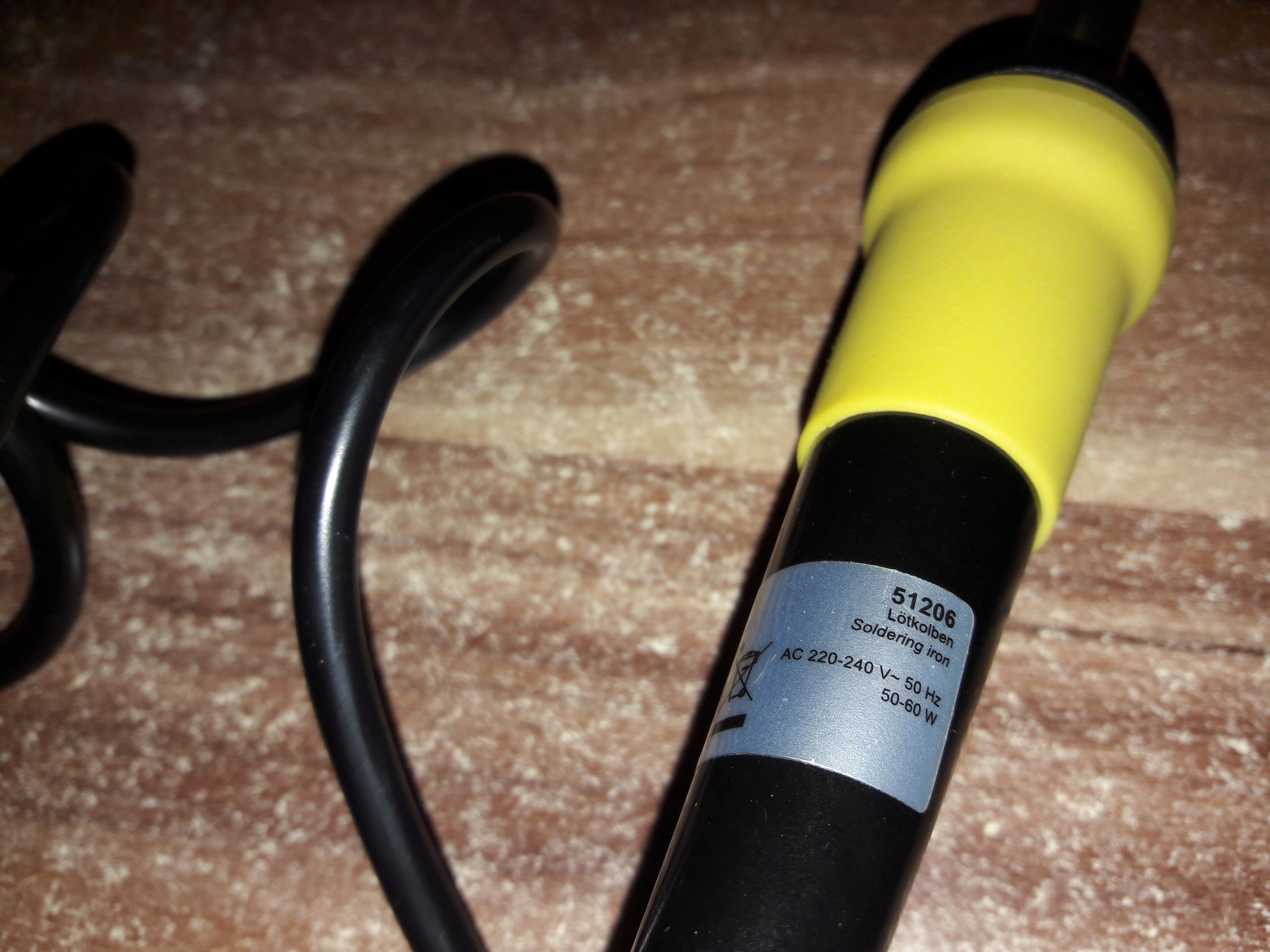

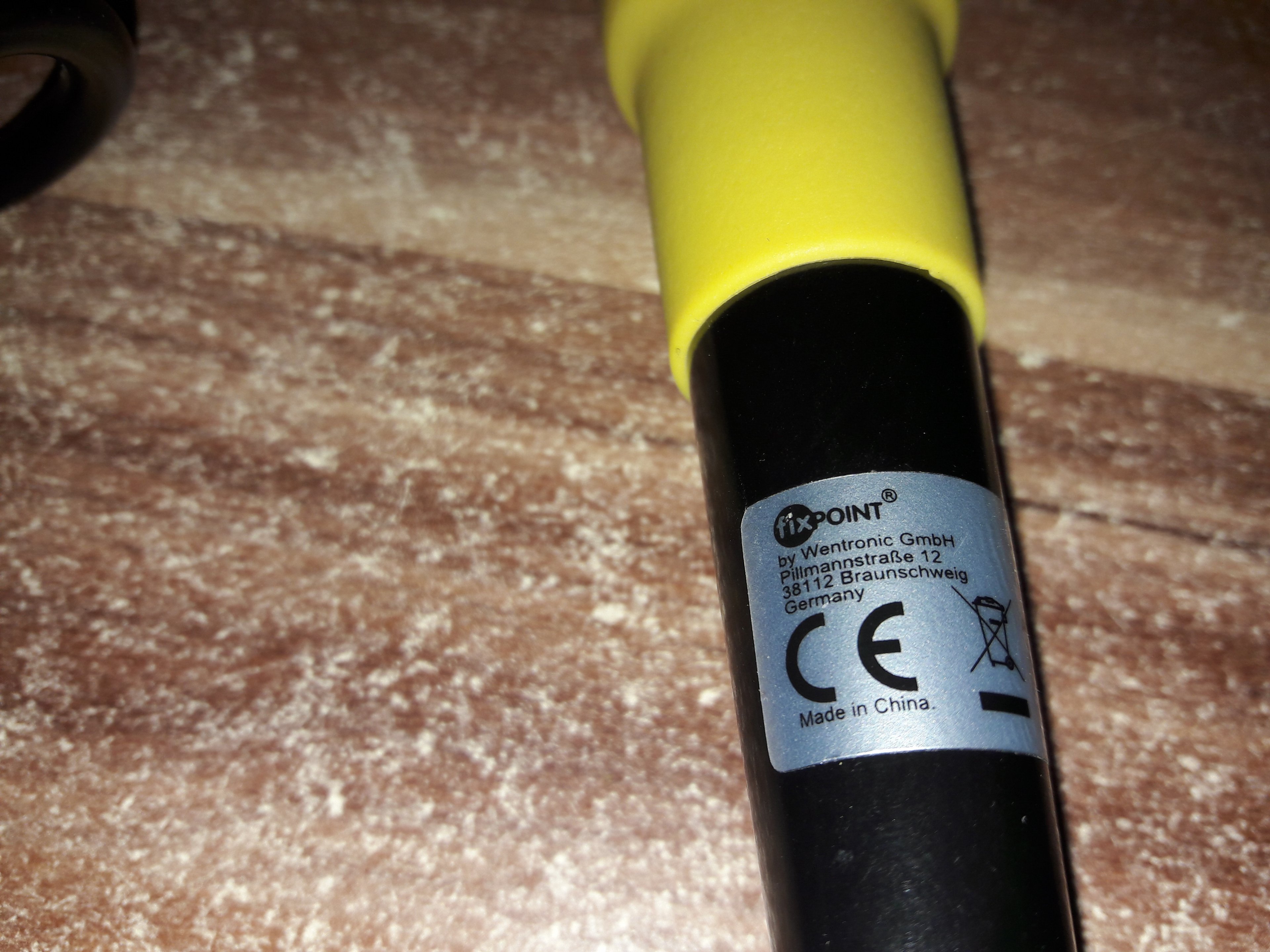

Lötkolben:
Den Kolben gab es mal irgendwo im Angebot für 5€ ^^.
Damit bekomme ich zumindest einfache Lötarbeiten bewältigt 🙂

Enthält Blei was als Anfänger es einfacher macht: glänzt die Lötstelle passt es. Ist sie matt ist es eine kalte Lötstelle und sollte noch mal gemacht werden.
Beim Lötzinn probieren ob es geht. Fallst du widerholt Probleme hast elektronik Flussmittel (z.B. flux Pen/Stift) kaufen oder direkt Markenware wie Felder bestellen (unter 10€) wobei es schwirig werden könnte noch Bleihaltig von den Marken auf den üblichen Plattformen zu finden.
Der Lötkolben selbst ist ausreichend für einfache Heimarbeiten wenn es bei Bleihaltigen Lötzinn bleibt.
