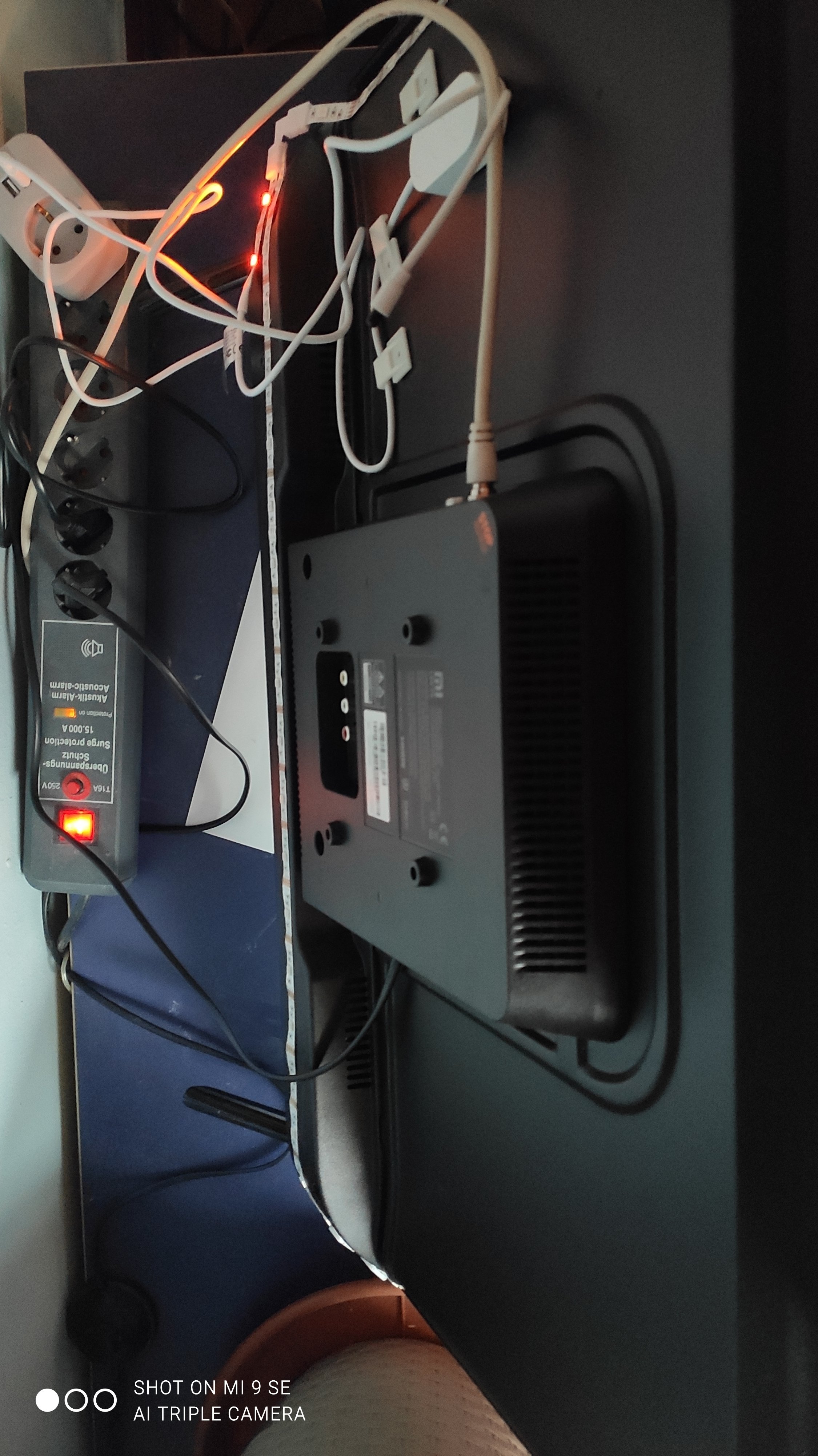

Haben hier zweimal 3m, aufgeteilt in 50-100-50-100 gekauft und die sind am Ende so 40 zu lang, 2m währen eben zu kurz gewesen.

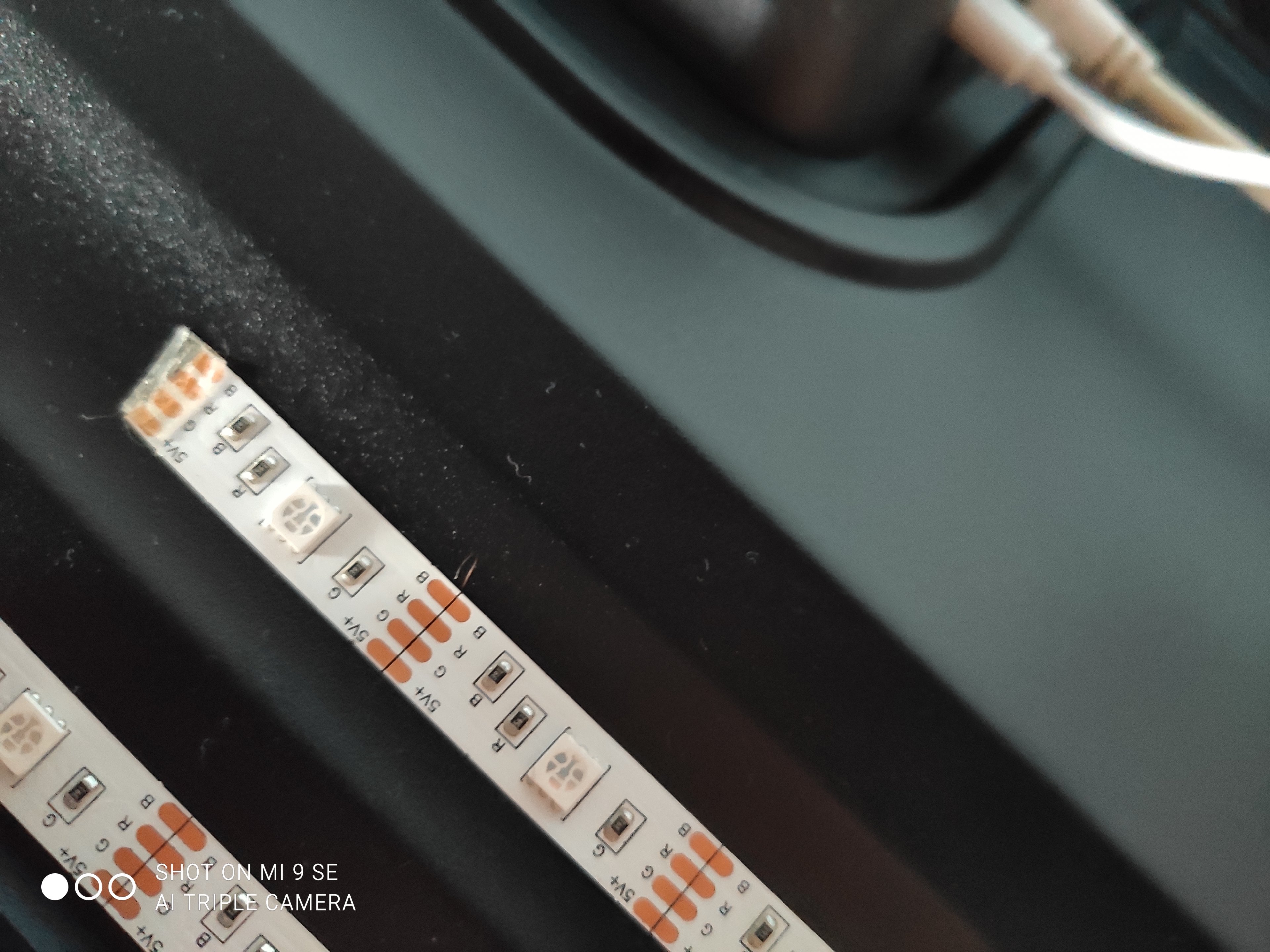

Dem Ende nach, siehe Foto, kann man was zu viel ist einfach an jedem kupfernen 4er Bereich abschneiden?
Das Ende ist ja auch ein halber, kupferner 4er Bereich, sollte also an allen gehen?
Oder evtl. doch nur an jedem zweiten etc?
Normale Schere?

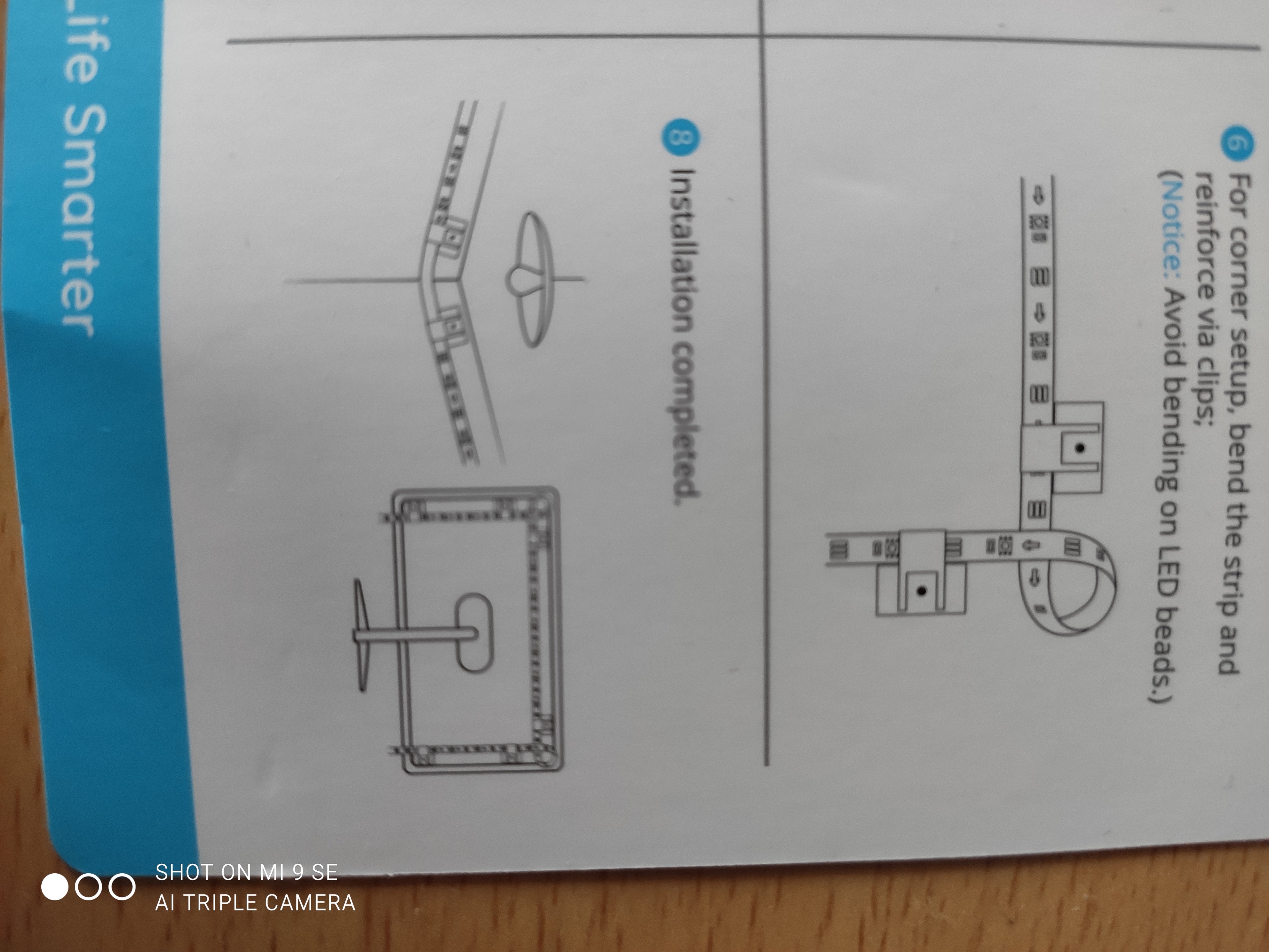

Und zu den 90 Grad Ecken am TV, laut Anleitung/Beipackzeittel soll man ne Schleife drehen ähnlich nem Zubringer in den USA, so oben rum um die Kurve, das macht aber doch "schärfere" Kurven als wenn man einfach sanft um die Kurve geht ohne die "Schleife" oben rum zurück um die Kurve dreht bzgl. der Belsatung fürs Band? IMG_20200705_100954.jpgIMG_20200705_101818.jpgIMG_20200705_101823.jpg
VS Anleitung:

ja, an den Strichen mitten in den Kontaktbereichen kann man den RGB Strip problemlos durchtrennen, Haushaltsschere funktioniert.

LEDs Streifen kann man mit Schnitt durch die Kupferkontakte kürzen, daher auch die Linie dadruch. Eine ordentliche Schere macht das :)

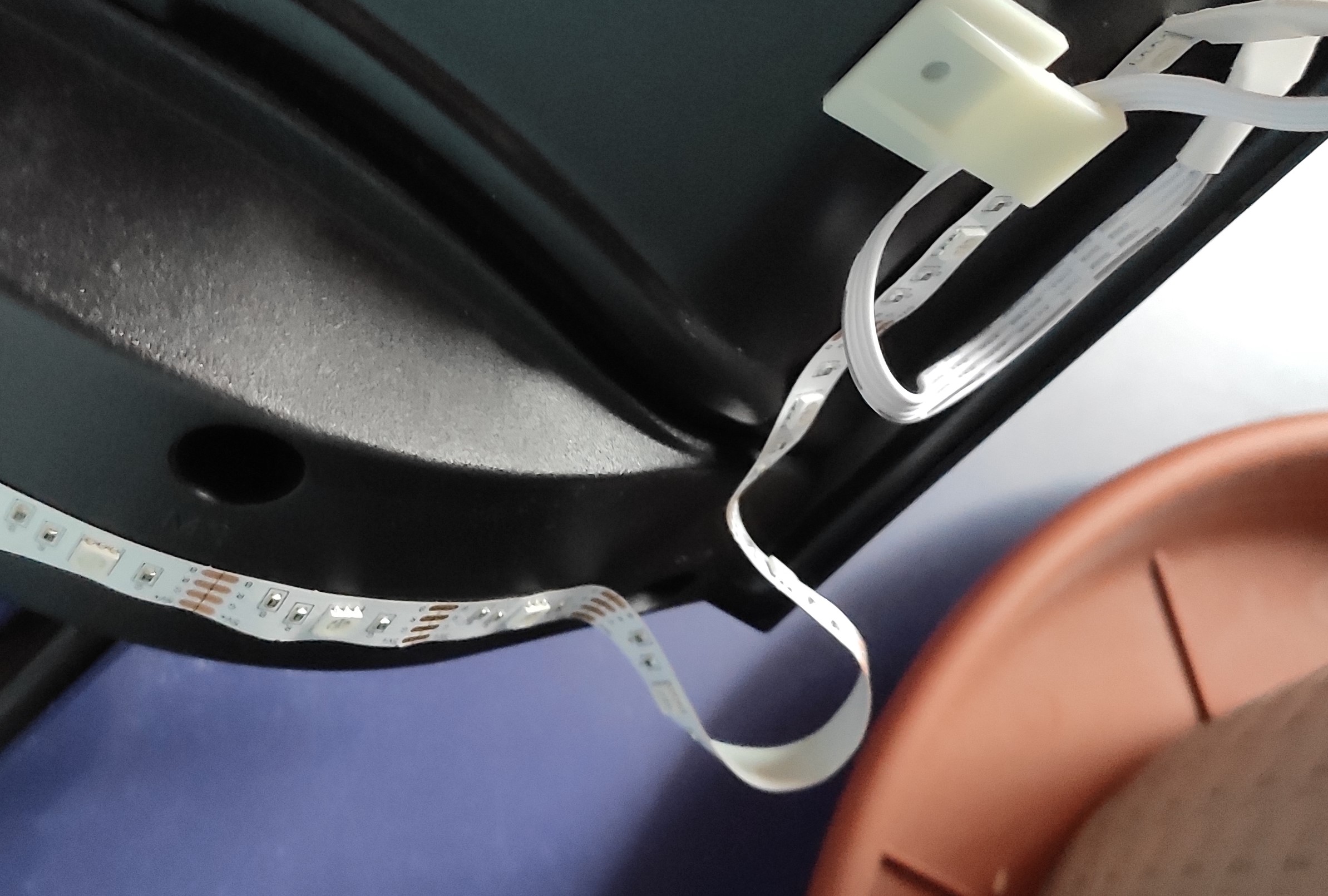

danke für den Tipp, der TV ist rückseitig aber bissl schräg vom Gehäuse, wird da schwierig mit den Wölbungen.
Zwecks Optik schaut eh keiner dahinter.
Schleife oder lassen wie es ist?
Bissl stabil sind die Bänder ja schon, da nix mehr bewegt wird einmal kurvig gelegt sollte das schon halten hm?

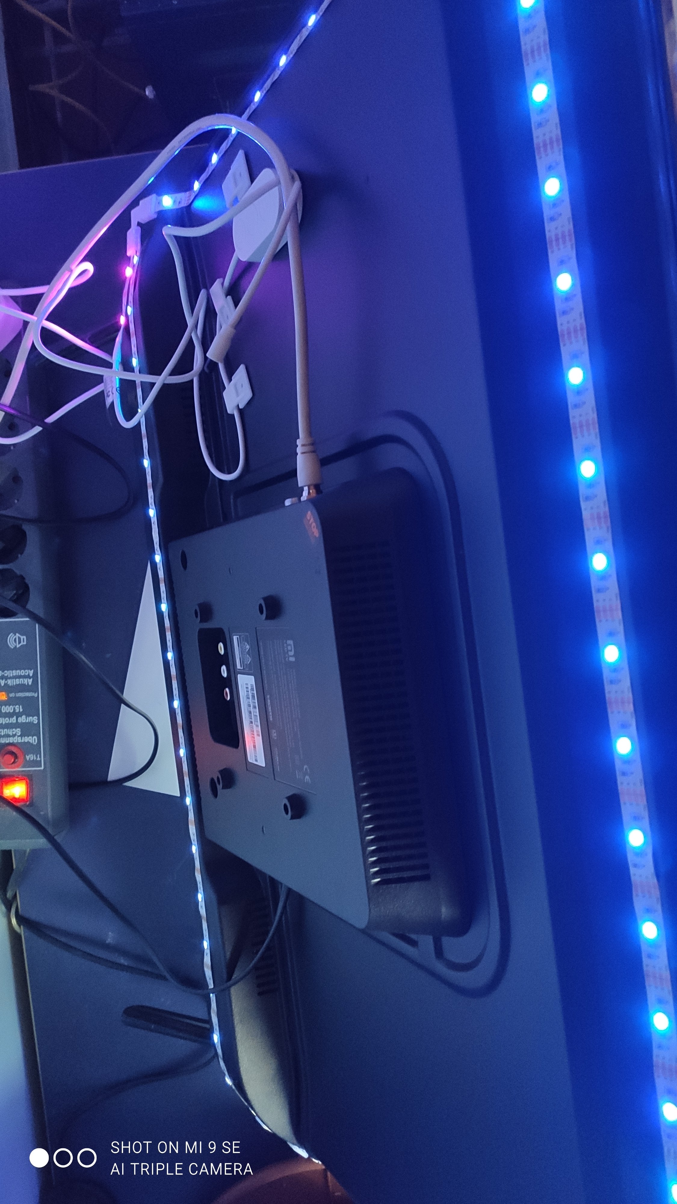

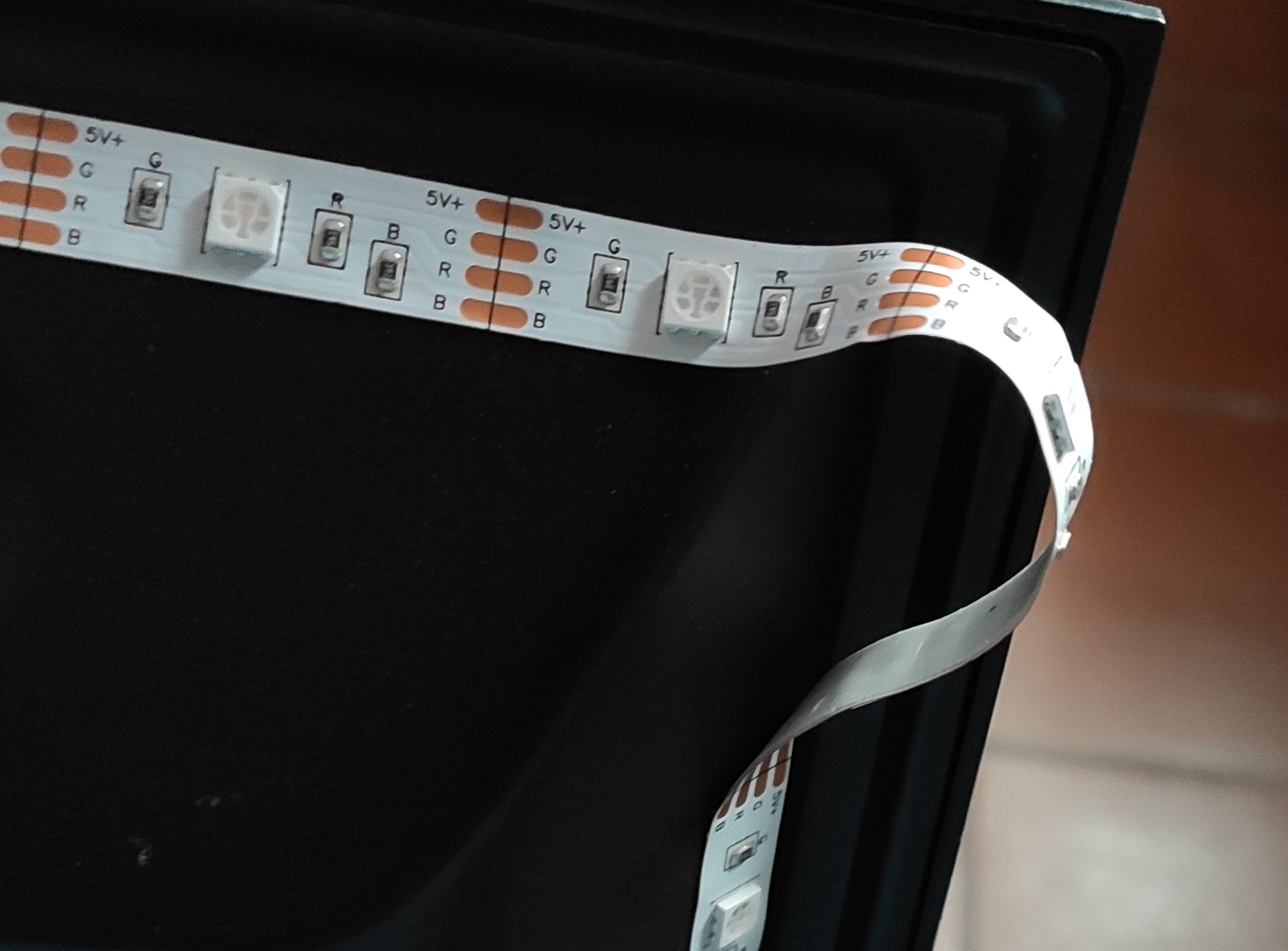

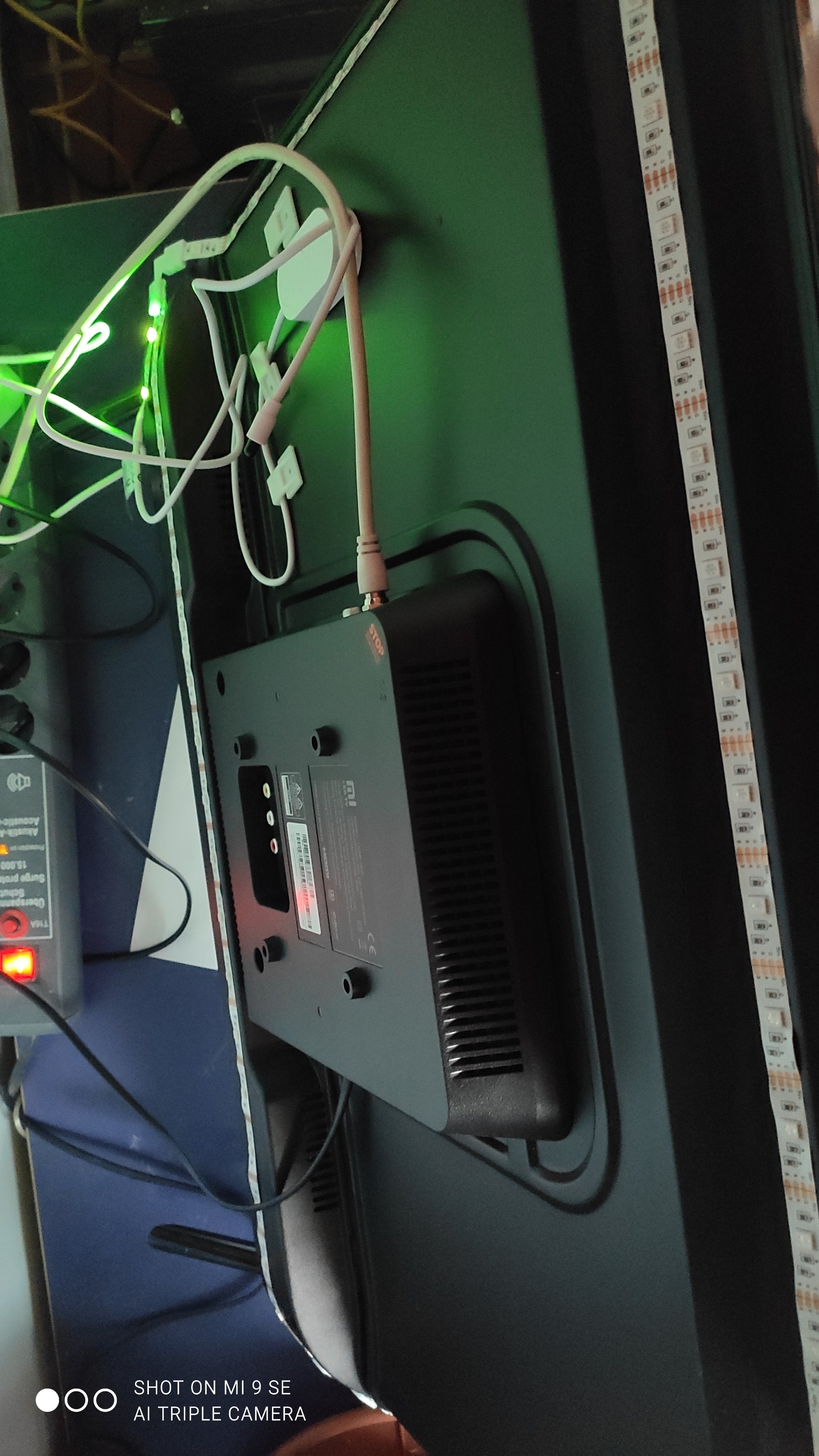

hab die strips gekürzt, nun sind nur die zwei LEDs vor der ersten Ecke bunt, danach nur noch blau oder je anch FGarbwahl gar nicht mehr an, was sagt mir das?
zudem nicht mehr so hell wie vorher, eher ziemlich dunkel mit den Ecken
bei rot und grün etwa rest tot, sonst blau
es stimmt also ab dem ersten Winkel weder Farbe noch Helligkeit, sehr dubios

Klingt nach Kontaktproblemen. Sicher, daß die Federklemmen auch Kontakt zu den Pads haben (und auch im richtigen Abstand zueinander sind)?

was meint denn im richtigen Abstand zueinander?
haben hier immer zur Ecke passend abgeschnitte, dachte das geht überall an den goldnen Kontakten
Wenn die Pads einen Abstand von, sagen wir mal, 2.54mm zueinander haben, die Federkontakte jedoch einen Abstand von 2,1mm passt das dann auch wieder nicht mehr...
Wie auch immer, Du scheinst lediglich an den beiden äußeren Pads (+5 und 0V/blau) kontakt zu haben ab dem ersten Winkel.
ah ok, winkel gingen zurück, band neu verlegt mit dezenten kurven ohne zu schnippeln
never change a running led strip^^
Du kannst auch statt der Winkel eine gute, alte Lötverbindung nutzen. Mußt nur aufpassen, daß Du nicht zu viel Hitze in die Pads einträgst, sonst lösen sie sich vom Trägermaterial ab. Fixieren mußt Du die ganze Konstruktion aber trotzdem noch.
