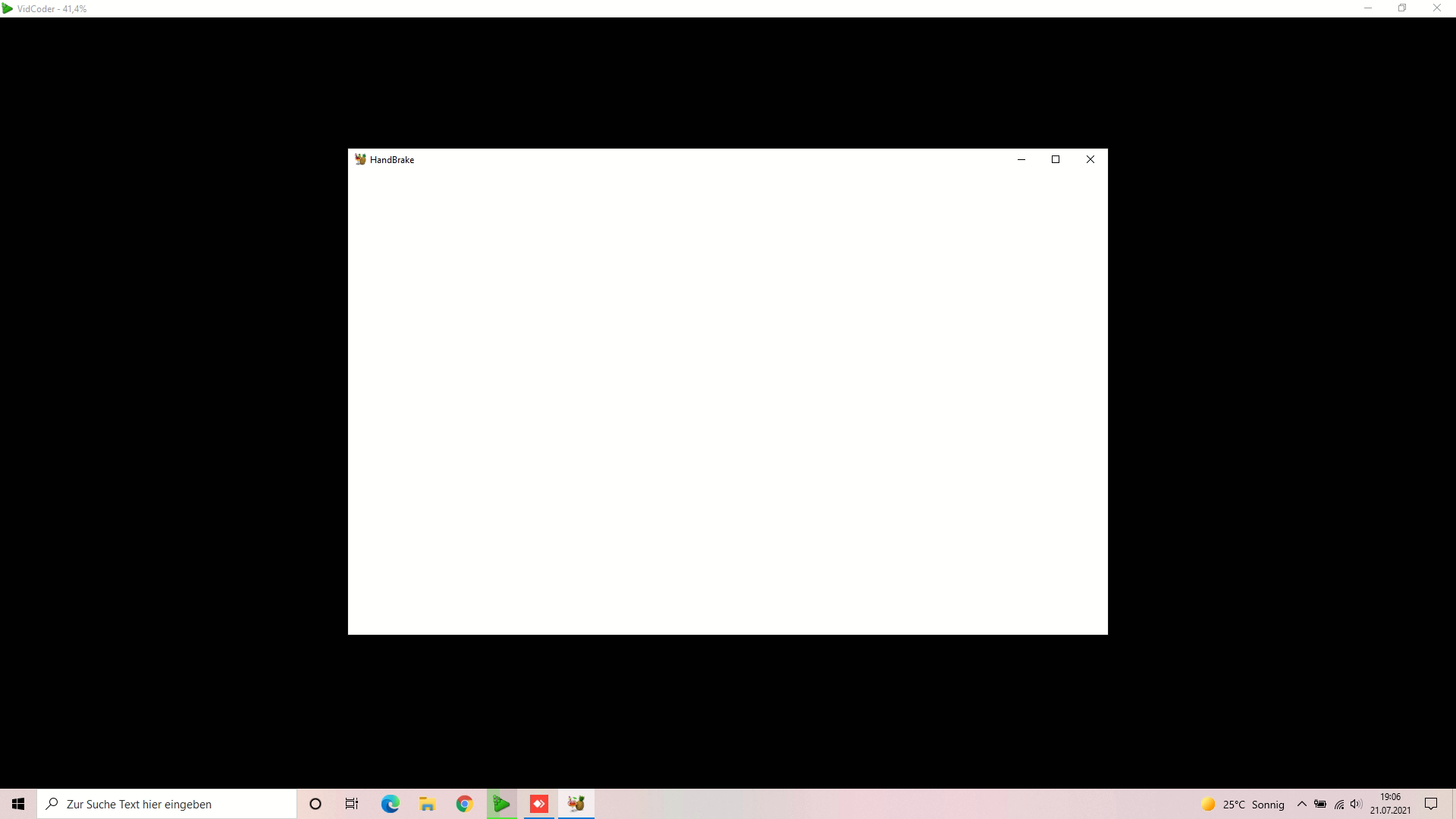

ich hab seit 2 Wochen ein neues Notebook Acer Nitro 15 mit vorinstalliertem Windows 10.
Wenn es ein paar Stunden läuft, dann lassen sich keine Programme mehr öffnen und bereits geöffnete Programme sind ohne Inhalte, Mausover zeigt aber Inhalte an. Verbaut ist ein Intel Prozessor 10th mit einer RTX 3060.
Nach einem Neustart geht es wieder. Die Programme (in dem Fall Handbrake) laufen aber trotzdem noch fertig durch und codieren mir mein Video fertig. Was kann ich nun tun?

Hmmm… Läuft da ein RAM voll und zankt sich mit der Grafikkarte? Also man ehesten eine Treibermacke?
Frage: «nach einem Neustart» - wie löst du den aus, gewaltsam oder kannst du einen ›offiziellen‹ Reboot (von mir aus auch Runterfahren) ausführen?
CN8
Ich konvertiere da gerade nur SD Qualität und habe 16 GB Ram verbaut. Auslastung liegt gerade bei 5,2 GB/16 GB. Die RTX auf 0%, da ich nur per CPU x265 codiere, weil NVenc kommen immer doppelt bis dreifach so große Dateien raus.
Chrome kann ich meistens öffnen und benutzen, aber z.B. Steam öffnet sich gar nicht bzw. auch ohne Inhalt.
Neustart/Herunterfahren geht auch normal ohne Knopfreset.
Wenn dann Neugestartet ist, tritt das aber wieder nach wenigen Stunden auf

Wegen dem sfc fällt mir grad noch ein, dass das bei 5% mal stehen bleibt, wenn Notebook in diesem Zustand ist. Nach dem "normalen" Neustart läuft auch das durch
Dann am besten retour das Ding. Wenn schon SFC einfriert ist Schicht im Schacht.
