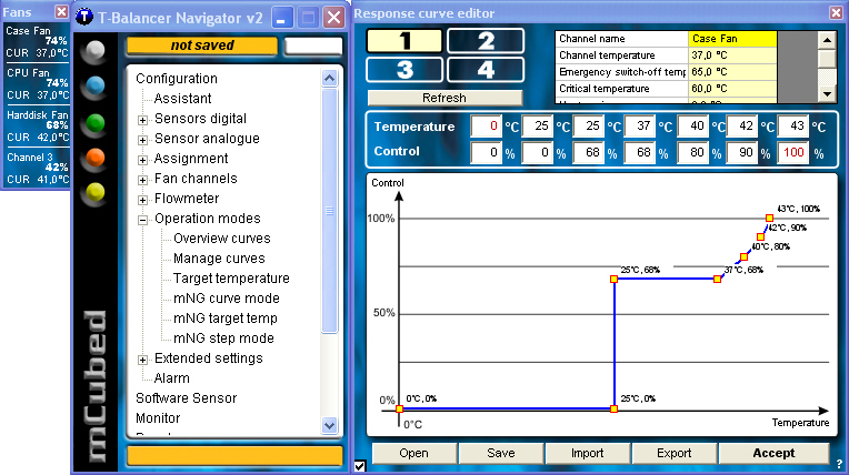

Habe daraufhin den oberen Lüfter auf Hinweise aus dem Netz entfernt, den es anscheinend nicht, dann 3 Lüfter Scythe S-Fles 800 rpm und die Lüftersteuerung von mCubed bigNG geholt. Alle Anteclüfter rausgeschmissen und durch die Scythe ersetzt, wobei ich den bei den Harddisks auf die andere Seite zu den HDs gewechselt habe. Auch den Lüfter des Ninja Plus habe ich durch den 800rpm ausgewechelt. Das hat schon einiges gebracht. Das Highlight war aber die Lüftersteuerung von mCubed, nicht ganz billig (ca. 60 Euro) aber sehr leistungsfähig. Sie bringt mit:
- 4 analoge Sensoren
- 2 digitale Sensoren
- Kann bis zu 4 Lüfter (max. 80 Watt) ansteuern
- Kann optinal erweitert werden.
Die Steuerung hat einen eigenen Mikroprozessor, der vollkommen unabhängig vom PC die Lüfter anhand der Temperaturen steuert. Mittels interner USB ist die Lüftersteuerung mit dem PC verbunden. Man kann Zieltemperaturen hinterlegen oder auch Kurven ablegen anhand derer die Lüfter gesteuert werden, so in der Art ab 25° 20% Lüfterleistung, dann linear bis 35°, dann etwas steiler, etc. Die Steuerung fährt dann die Kurven ab. Man kann auch mehrere Sensoren auf einen Lüfter legen, dann zählt die höhere Temperatur. Hab ich z.B. eingesetzt beim hinteren Caselüfter, der nimmt die CPU Temperatur und eine allgemeine Casetemperatur, sprich auch wenn’s im Case noch kühl ist aber man bringt die CPU auf Trab und deren Temperatur geht hoch, springt der Caselüfter auch an, so dass sich nicht zu viel Wärme im Case aufbaut.

@y33H: Die Steuerung hat eine Stillstandserkennung, wobei die bei meinen Scythe nicht absolut zuverlässig reagiert. Die Scythe laufen unter 7V auch nicht an, daher habe ich die Kurven so gebaut, dass bereits die niedrigste Drehzahl bei der erforderlichen Spanung erreicht wird. Da man die Kurven sehr frei definieren kann beginnen meine Kurven bei 68% Leistung, da laufen die Lüfter bei mir an (Bild als Attachment). Du kannst auch PWM einsetzen wenn Du es möchtest um die Lüfter wieder ans Laufen zu bekommen.

Merci für den Hinweis. Da ich noch keine so lange Erfahrung habe muss ich viel Glück gehabt haben. Bei den Scythe S-Flex klackert nichts, zumindest was ich nach 3 Tagen sagen kann. Sie lassen sich problemlos über den gesamten Bereich regeln, allein dass man die 68% als Start geben muss, sonst laufen sie kurz an und bleiben wieder stehen, laufen wieder an und bleiben wieder stehen usw...

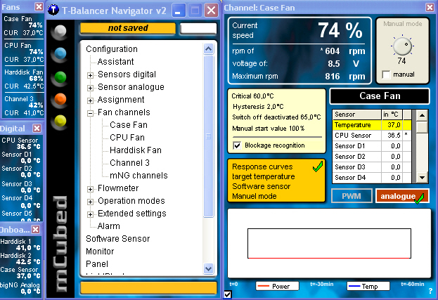

Zum Anlaufen. Bei mir laufen die Lüfter zu Beginn nicht voll an, vielmehr werden sie anscheinend sofort vom eigenen Mikroprozessor gereglt, sprich es kommt auf die Temperatur an. Die Regelung funktioniert auch einwandfrei wenn man die USB Verbindung zum PC wegnimmt. Soweit ich verstanden habe werden die Profile einmal nach dem Erstellen via USB in den Speicher der Steuerung kopiert, dann kann das Ding ganz ohne PC arbeiten (OK, es regelt die Lüfter des PC ...).
Ich bin etwas verwirrt. Haben wir wirklich das gleiche Gerät, die T-Balancer bigNG (http://www.t-balancer.com/deutsch/bng.htm)? Mir scheint ich hab was ganz falsch verstanden oder wir haben kleine Unterschiede. So kann ich z.B. angeben ob die Steuerung analog oder via PWM erfolgen soll, aber da ich Sioftwarer bin hab ich von Elektronik keine Ahnung, bin froh wenn ich die Netzstecker korrekt in die Wand bekomme.
Ich will Dir absolut nicht an den Karren fahren, aber gerne kapieren wo der Unrterschied ist.
@ ParaGlide: Deine Vermutung könnte schon zutreffen, da mCubed ja verschiedene Varianten des T-Balancers herstellt! Ausserdem hast du vermutlich eine neuere Software-Version...
Also ich habe diese Ausführung, genau wie abgebildet, als Steckkarte mit I/O-Blende, wobei ich das Gerät an einen internen USB-Anschluss auf meinem MoBo angeschlossen habe.
Du hast, wenn ich's richtig sehe, dagegen diese Ausführung.
Und da scheint es zwar tatsächlich eine etwas unterschiedliche Regelelektronik zu geben, wie ich in dieser Übersicht sehe; andererseits arbeitet demzufoplge aber auch Dein Modell - wenn auch nur partiell - ebenfalls mit PWM. Könnte aber sein, dass sich dies wegen des Regelbereichs, den Du für Deine Lüfter gewählt hast, bisher noch nicht nachteilig bemerkbar gemacht hat...
