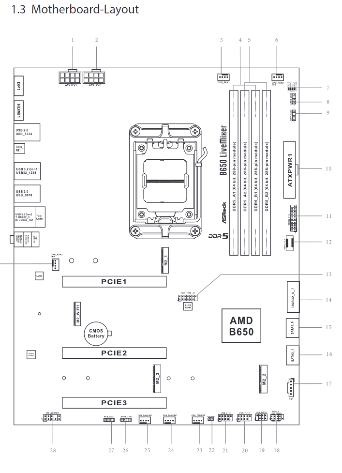

Und nun zu der Frage wie steuere ich die Lüfter am besten? Ich würde mir gern das Board
https://geizhals.de/asrock-b650-livemixer-90-mxbj50-a0uayz-a2827703.html
holen rein aus dem Grund weil es mir Gefällt stellt das ein Problem dar? Ich würde gerne steuern
Meinst du das RGB? Die Lüfter müssen an einen RGB-Kontroller angeschlossen werden. Meist haben MBs heute einen Kontroller verbaut. Sollte kein Kontroller auf dem MB sein, so kann man diese auch als externes Gerät kaufen.
Bei RGB gibt es 12V RGB und 5V RGB (auch ARGB) genannt. Deine genannte Lüfter (soweit ich das sehe) sind alle vom Typ her auf ARGB ausgelegt.
Bei RGB zur Unterscheidung: 12V sind 4 Pin ausgeführt, 5V sind 3 Pin.
Dein MB sollte einen ARGB Kontroller bieten, schau ins Handbuch, dort ist es vermerkt.
https://download.asrock.com/Manual/B650 LiveMixer_German.pdf
