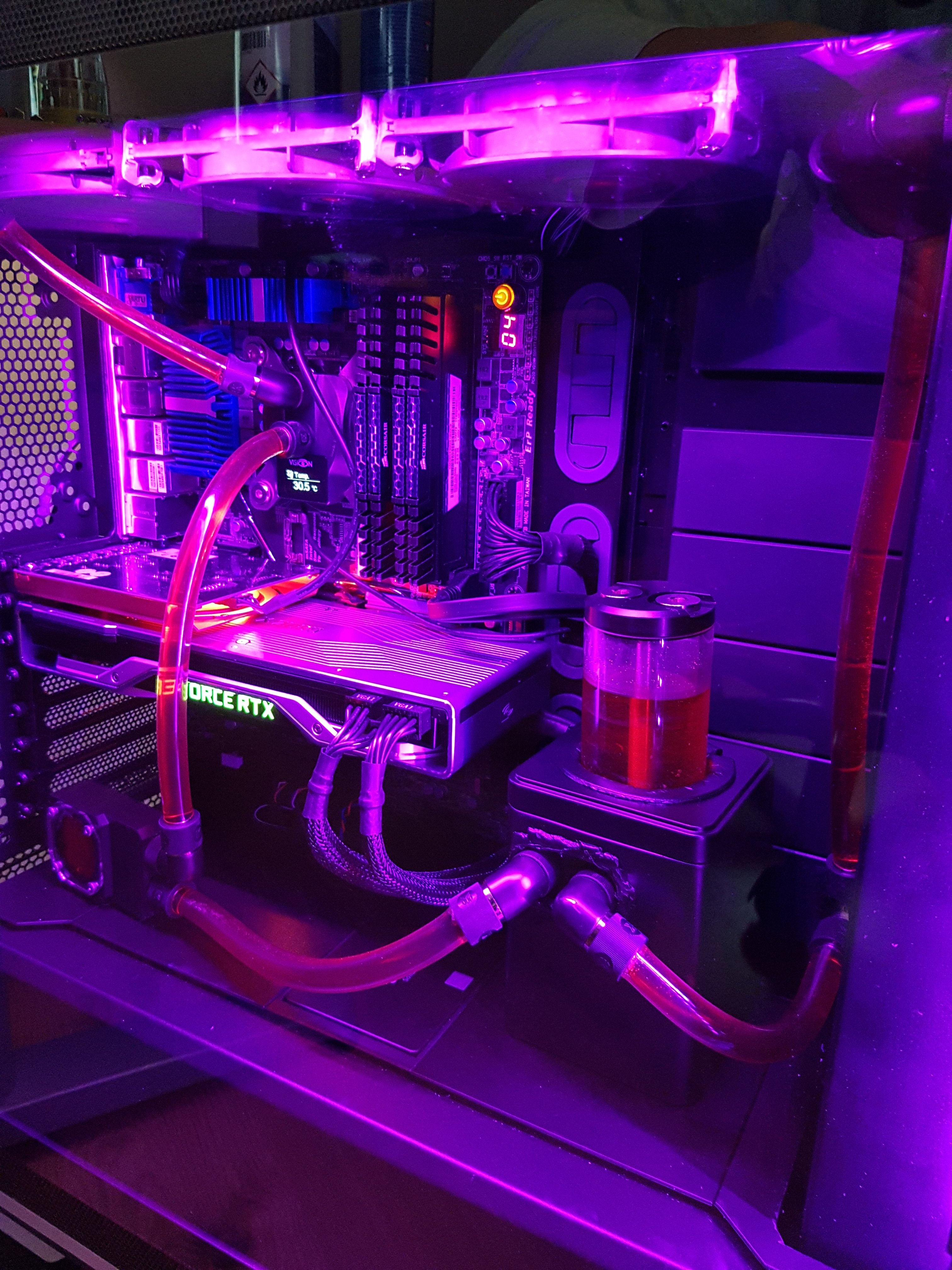

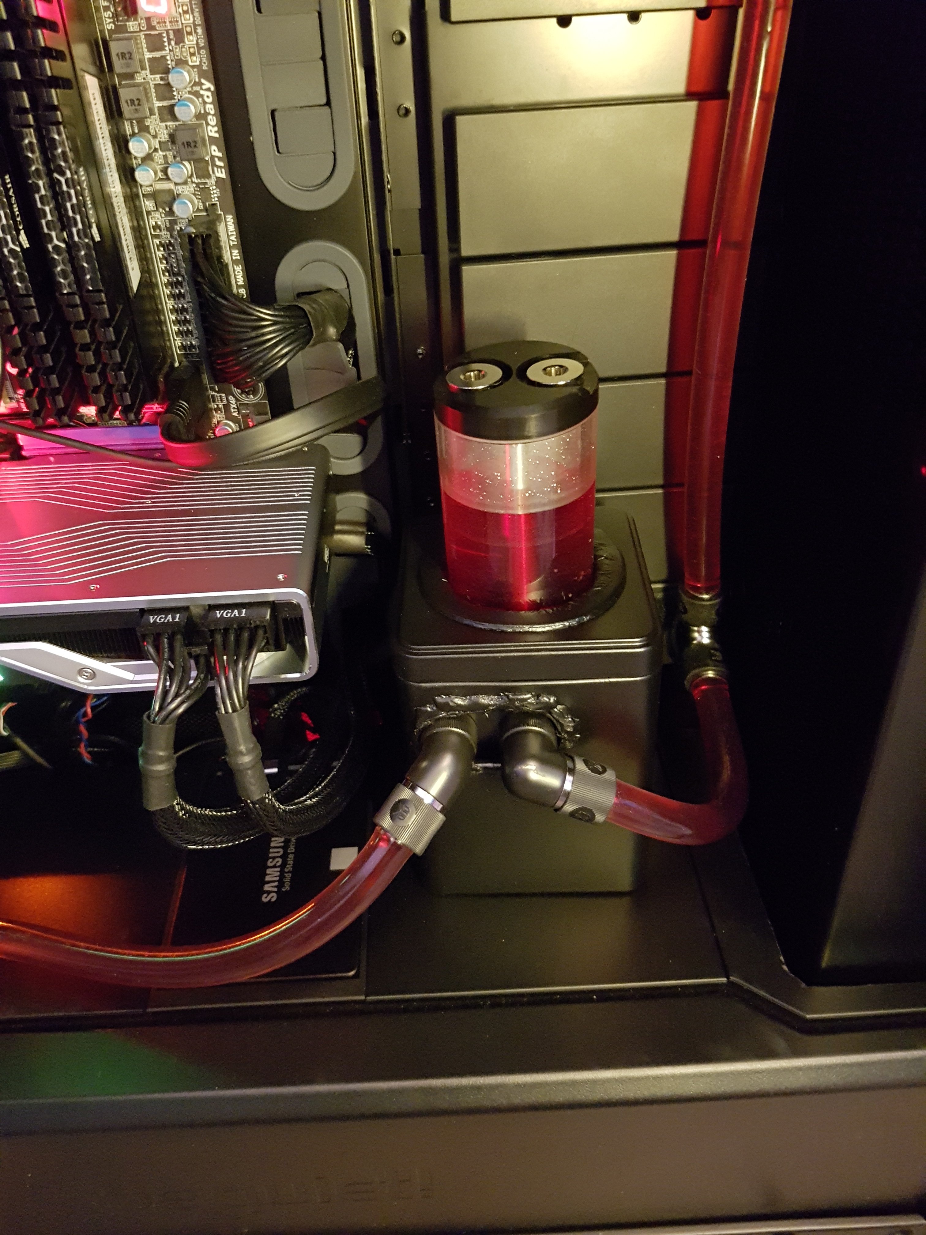

was ist es am Ende für eine Pumpe gewurden?
Die Aqua Computer d5 pwm.
Die anderen d5 pwm Pumpen sind scheinbar nicht pwm konform und lassen sich nicht mit Aquaero etc steuern.
Darauf ein Aqualis d5 Pumpenkopf Agb.
Mangels Standfuss musste ich mir was basteln.
Nun steckt das ding in einer Teedose. Paar Löcher reingefräst und mit alubutyl verkleidet und es passt.
Als Steuerung benutz ich den aqc quadro, der hat gleichzeitig nette rgbpx effekte.
Der eigentliche Grund für die Wasserkühlung ist die 2080. Aber von aqua computer gibts den block noch nicht. :(
