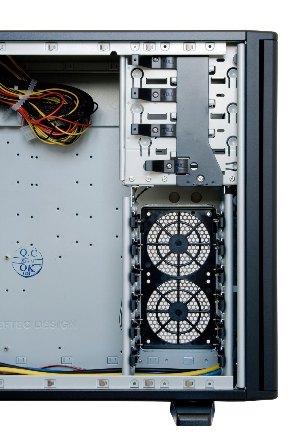

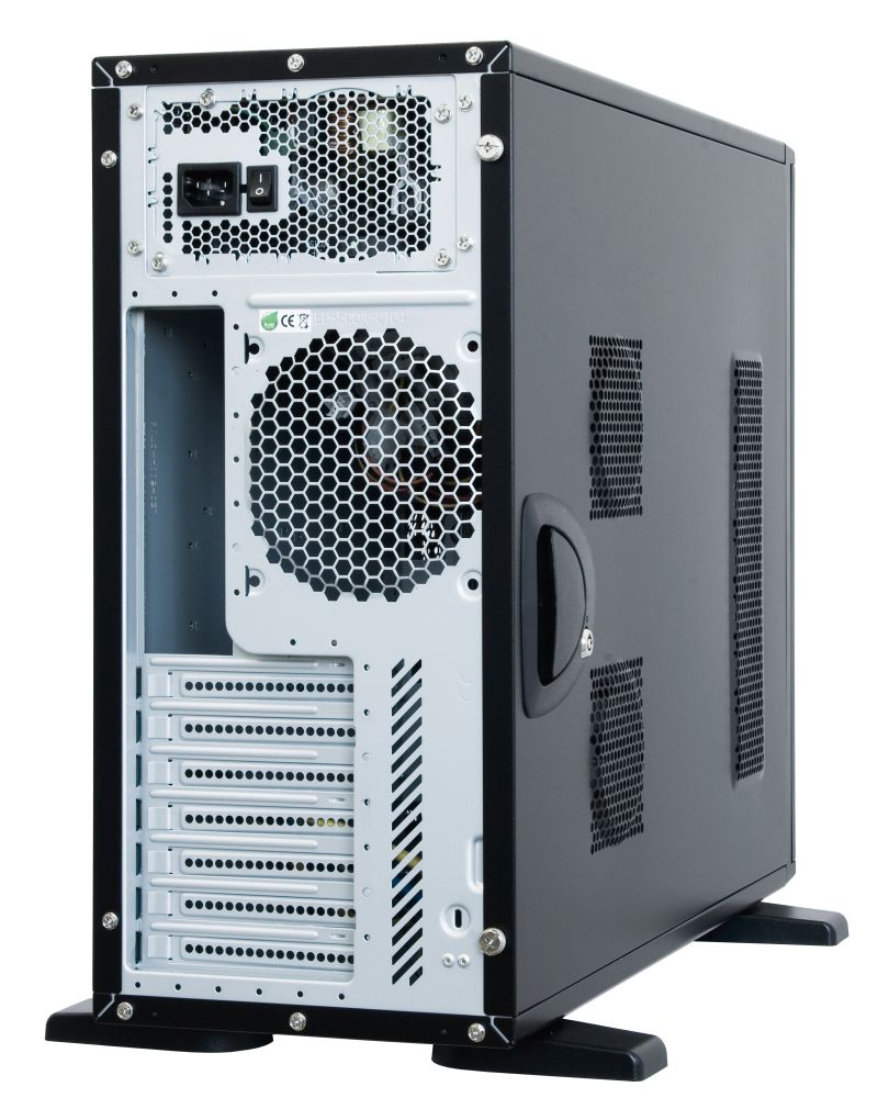

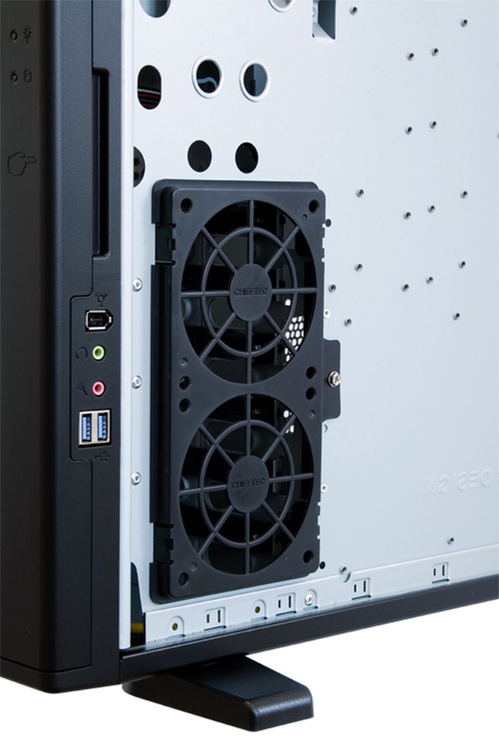

Seitlich sind 2 Stück 92mm Lüfter die HDDs belüften und frische Luft ins Gehäuse bringen.
Das Gehaüse ist ein Chieftec Gehäuse.
...vom Aufbau her wie dieses chieftec

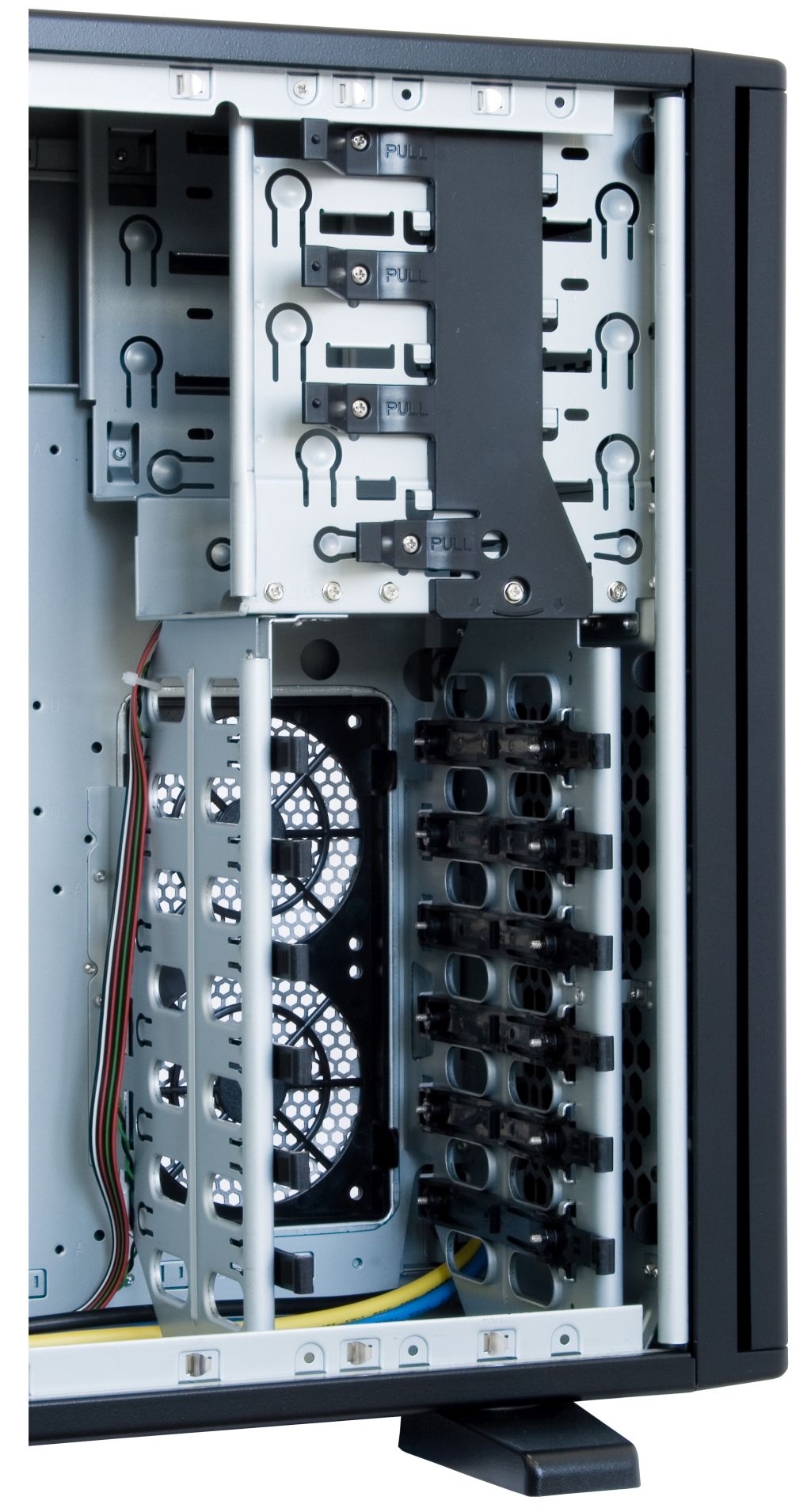

Die alten Cheiftec Gehäuse hatte ich früher auch. Das Konzept ist jedoch für moderne, leise PCs nicht gut geeignet. Die Lüfter an den HDDs erzeugen keinen brauchbaren Luftstrom an die Steckkarten hin.

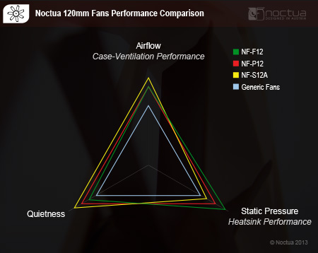

Noctuas S12A ist hauptsächlich für ein möglichst hohes Fördervolumen ausgelegt, was andererseits aber auch wieder einen geringen Gegendruck voraussetzt, damit dieser sein Potenzial voll entfalten kann. Der NF-F12 ist das genaue Gegenteil. Er hat ein druckoptimiertes Design und kann somit sehr gut gegen Luftwiderstände arbeiten - büßt durch die Bauart bedingt gleichzeitig aber auch wieder an Durchsatz ein. Der Hybride zwischen beiden wäre der NF-P12. Hierzu auch eine passende Grafik:

Das hintere Gitter ist recht grob.
Ich könnte es auch einfach sauber rausschneiden.

So eng ist das Wabengitter doch nicht 😬
Aber wenn du selbst das noch "entschärfen" und eventuelle Verwirbelungen vermeiden möchtest, dann kannst du natürlich auch gleich das ganze Mesh rausdremeln. Dann wäre der NF-S12A auch wieder optimal, da er freiblasend die beste Leistung (bei sehr geringer Lautstärke) erzielt. Einen Wechsel halte ich ansich übrigens nur für nötig, wenn du wirklich höhere Drehzahlen ausfahren möchtes.

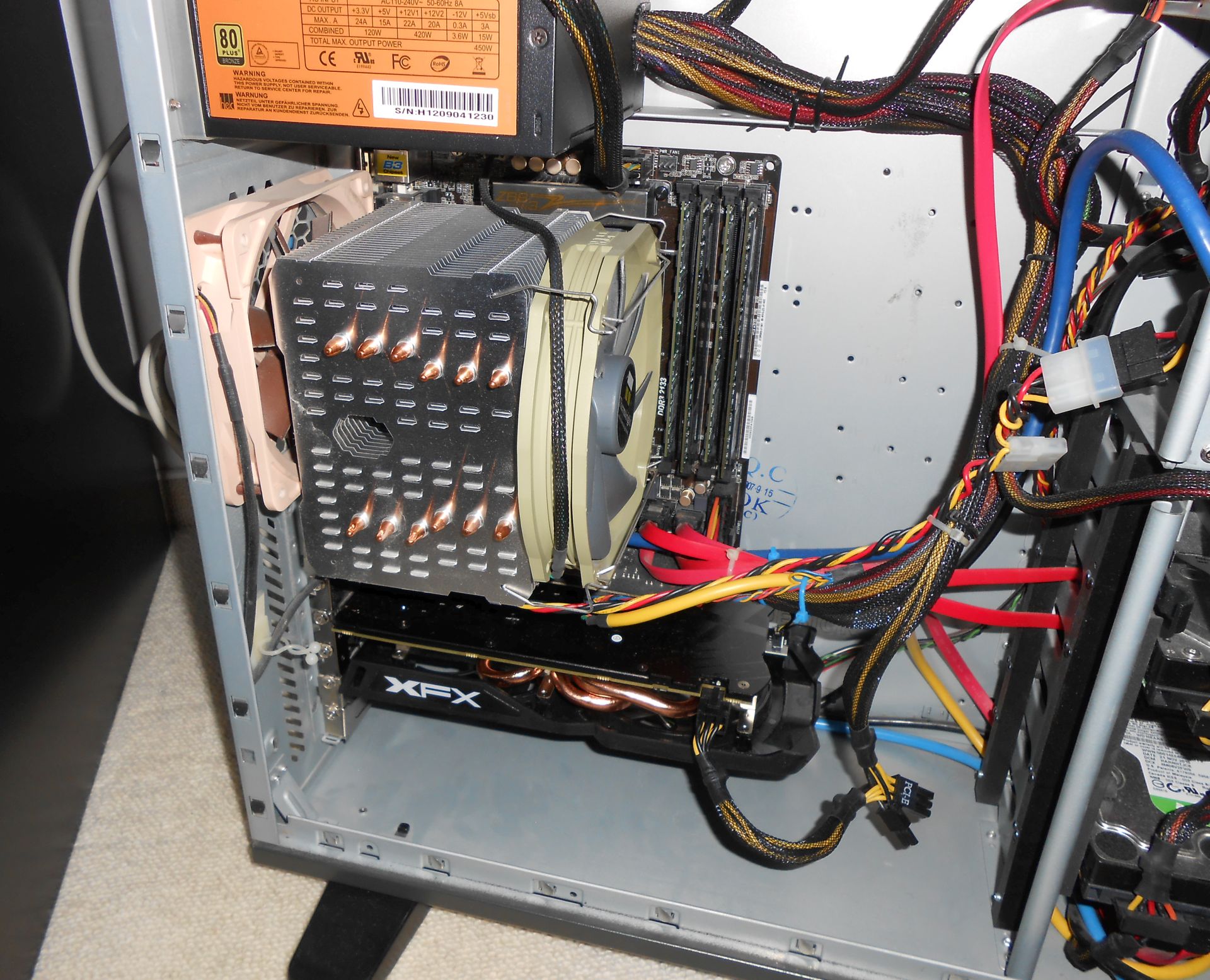

Denkt ihr ich bekomme dieses Gehäuse ausreichend gekühlt durch die Änderung.
Das Gehäuse heizt sich im Moment bei GPU Last lt. Motherboardsensor auf bis zu 59° auf.
Wie siehts vorne aus?
Im Prinzip sind nur Lüfter an der Seite möglich.
Dort habe ich 2x 92mm Lüfter verbaut.
