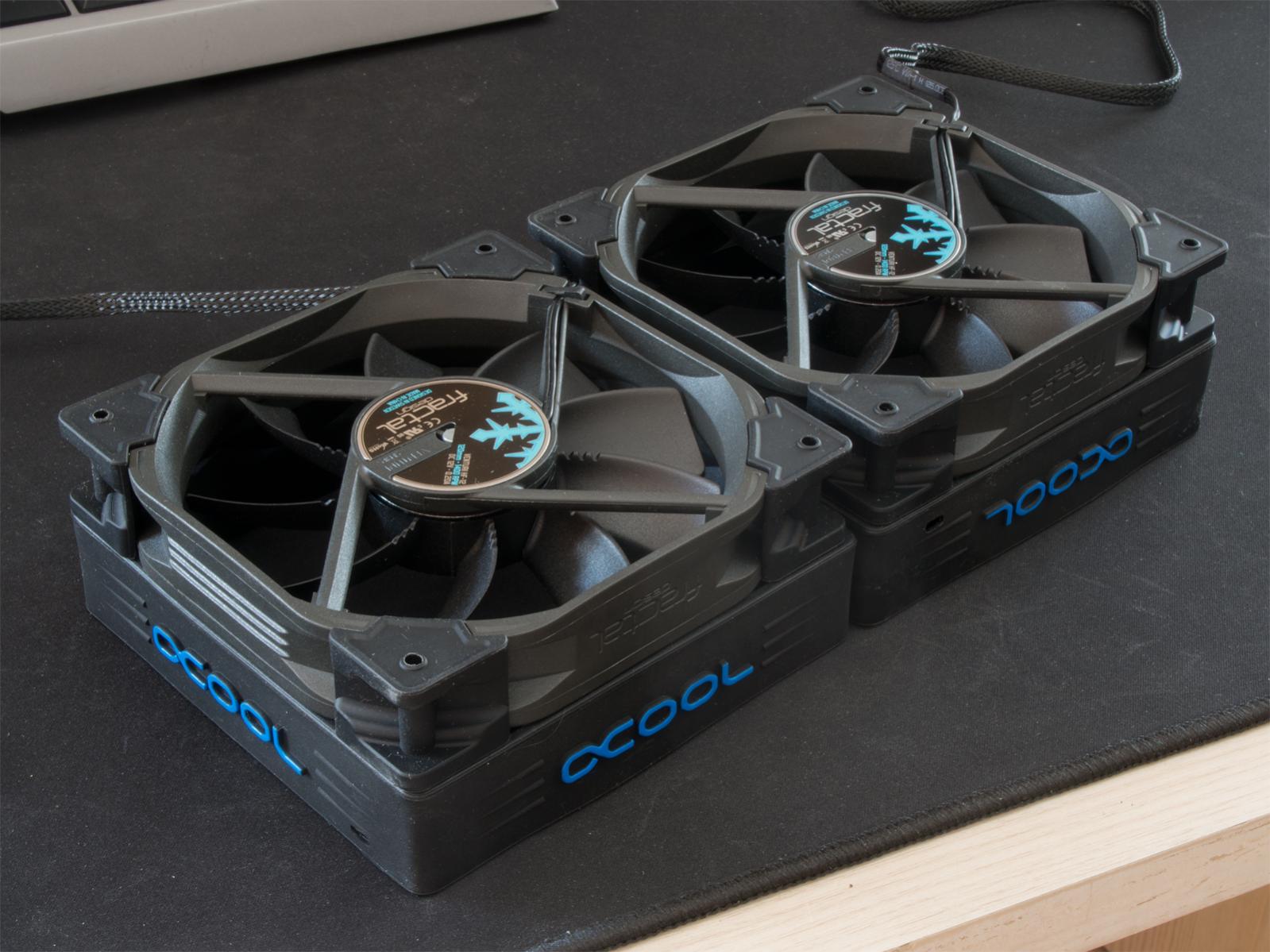

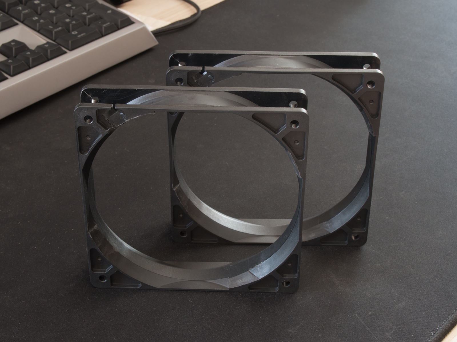

die einfache lösung wäre ein "shroud", also abstandhalter.
habe dafür einfach ein alten lüfter zerlegt, also die stege raus geschnitten, so dass der leere rahmen bleibt, diesen dann an den lüfter geschraubt und das ganze dann in das gehäuse -> problem gelöst.
925365d1472828699-suche-140mm-static-pressure-sp-luefter-fuer-radiator-shroud_a[1].jpg
gibt es aber auch schon fertig zu kaufen
Wo hast du das (Foto) denn her? :D
Google bildersuche....
Ist das von dir? :D
