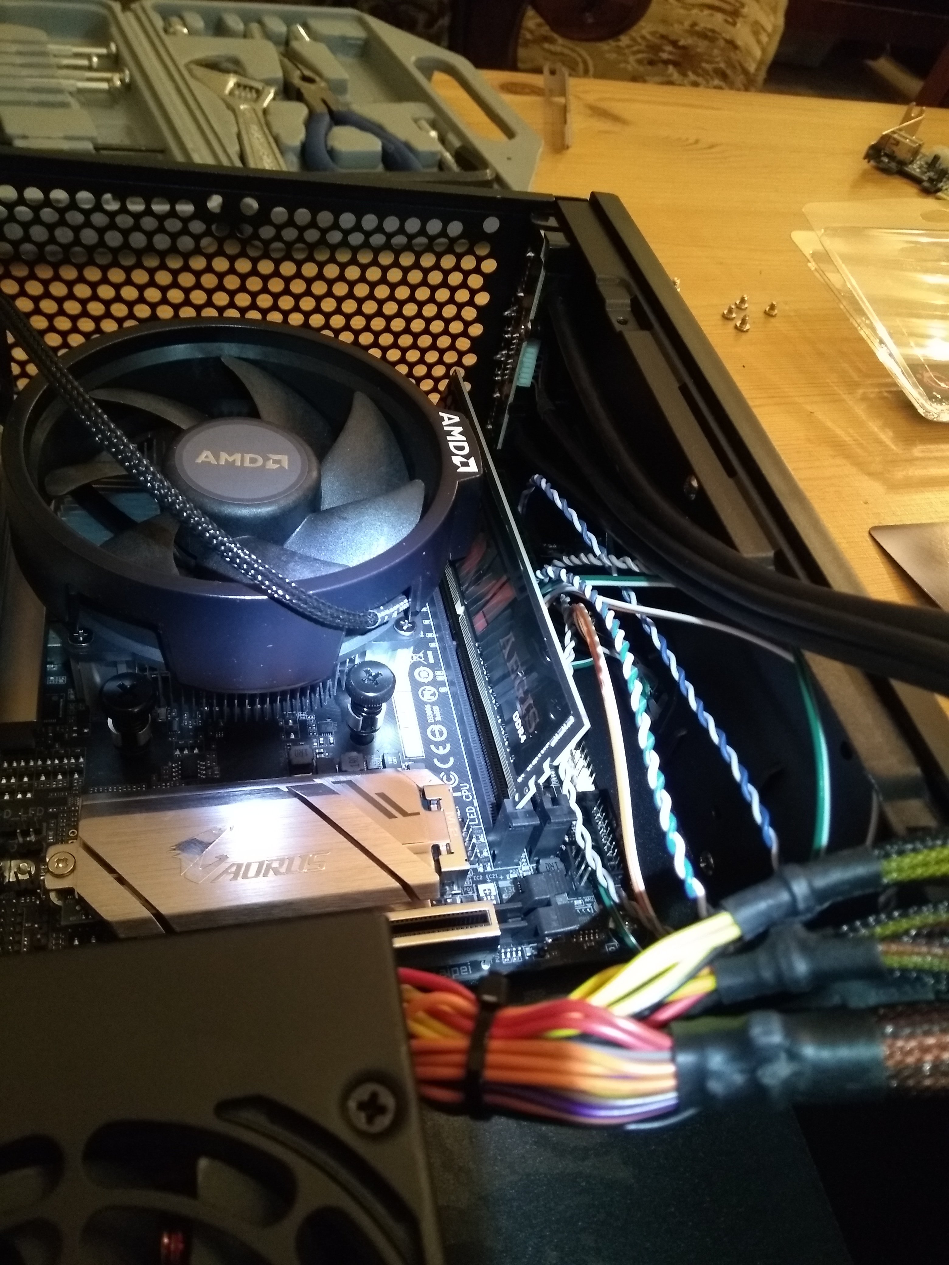

1.) Boxed-Lüfter
Als erstes habe ich den mitgelieferten Boxed-Lüfter probiert. Den habe ich deutlich gehört, weil der PC direkt neben mir auf dem Tisch steht.
Übrigens passt der Lüfter original gar nicht drauf(!). Dazu muss man erst mal den Ring mit dem AMD-Logo abziehen, was gar nicht so einfach ist. Darauf muss man erst mal kommen..

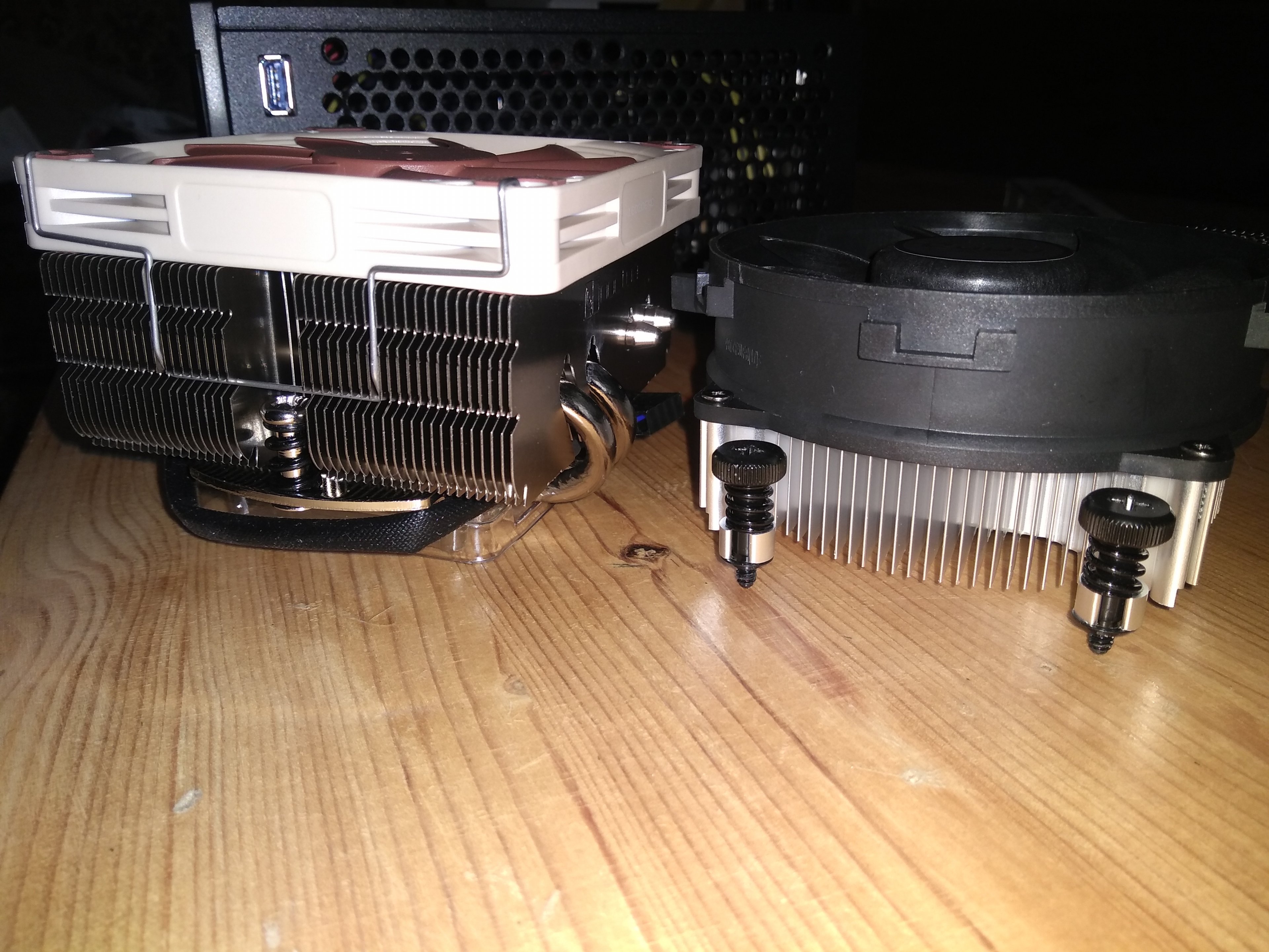

2.) Noctua NH L9x65
Als nächstes habe ich den Noctua NH L9x65 eingebaut. Ein sehr guter Lüfter. Im Vergleich sieht man links den viel größeren Kühler des Noctua. Der Lüfter ist im normalen Betrieb so gut wie nicht hörbar.
Ein sehr empfehlenswerter Lüfter!

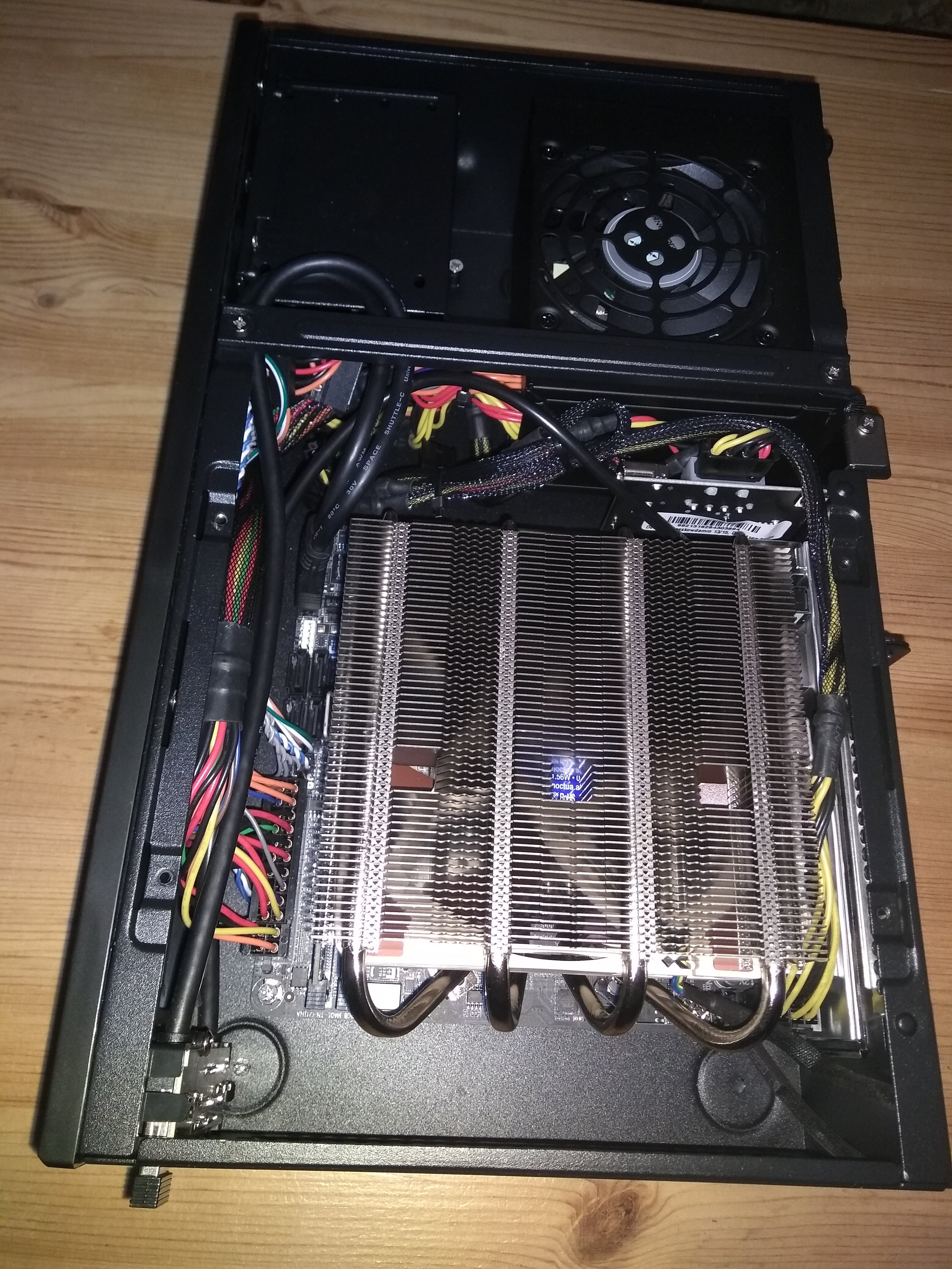

3) Noctua NH L12S
Dieser Lüfter/Kühler passt in Höhe und Durchmesser gerade so in das Gehäuse. Das ist perfekt!
Das ist wirklich das MAXIMUM.

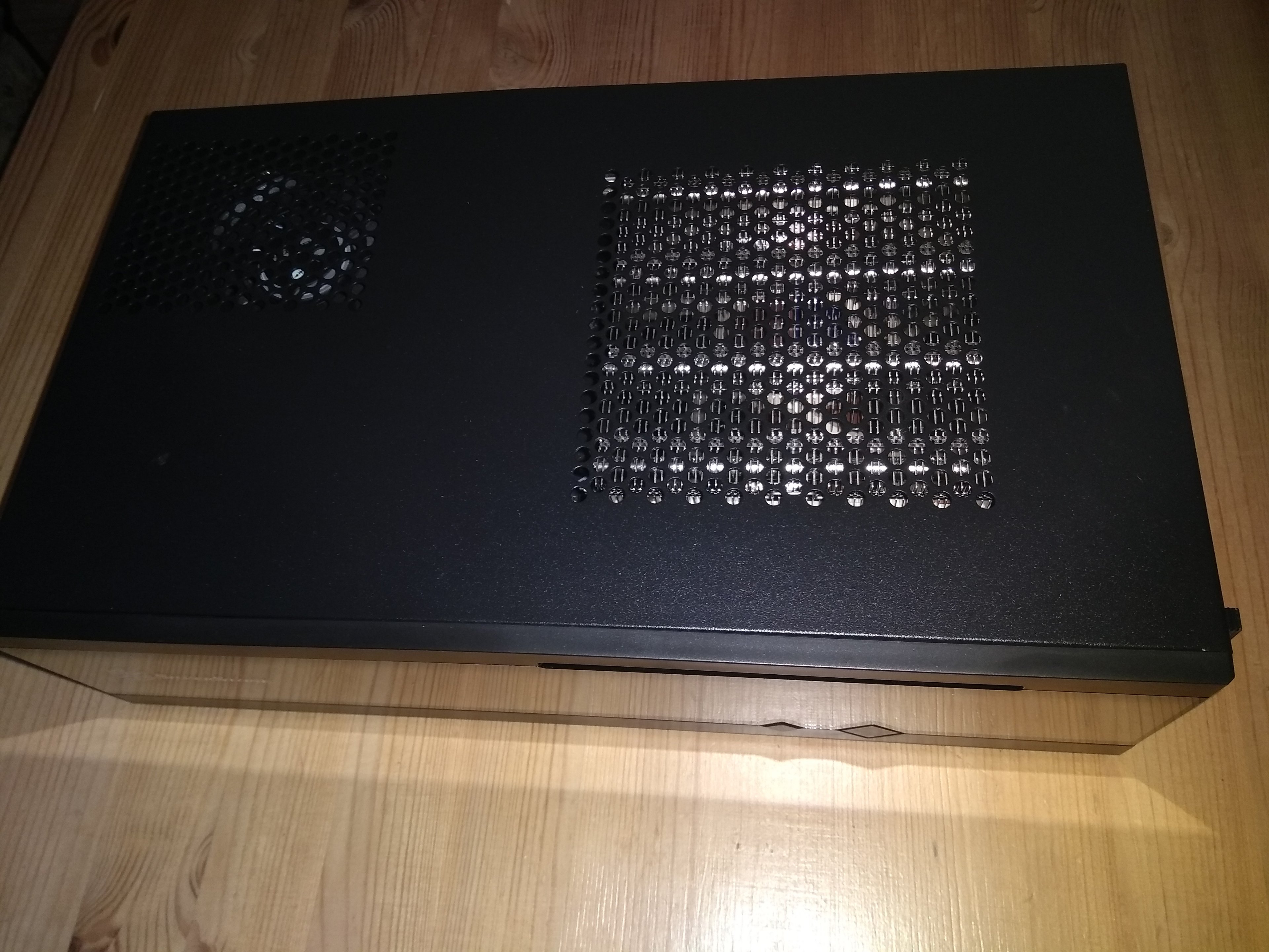

Die kalte Luft wird jetzt von der Seite angesaugt und über der CPU auf dem kürzesten Weg nach oben rausgeblasen. Ich bin super zufrieden damit. Man sollte vielleicht nur nichts auf das Gehäuse stellen - das würde bei Variante 2) gehen, weil da zur Seite rausgeblasen wird.
Man spürt und hört bei Desktop Anwendungen keinen Luftstrom.

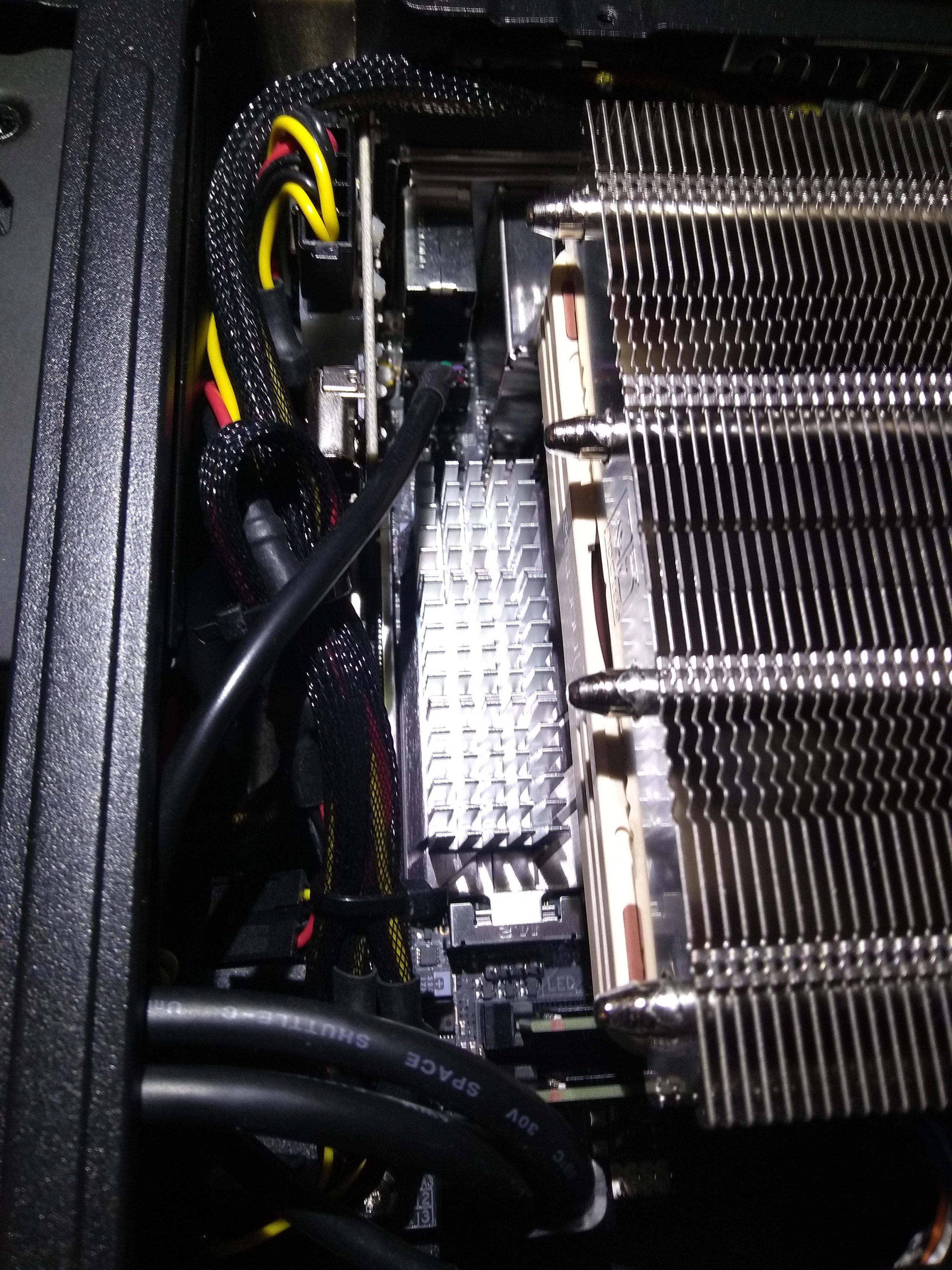

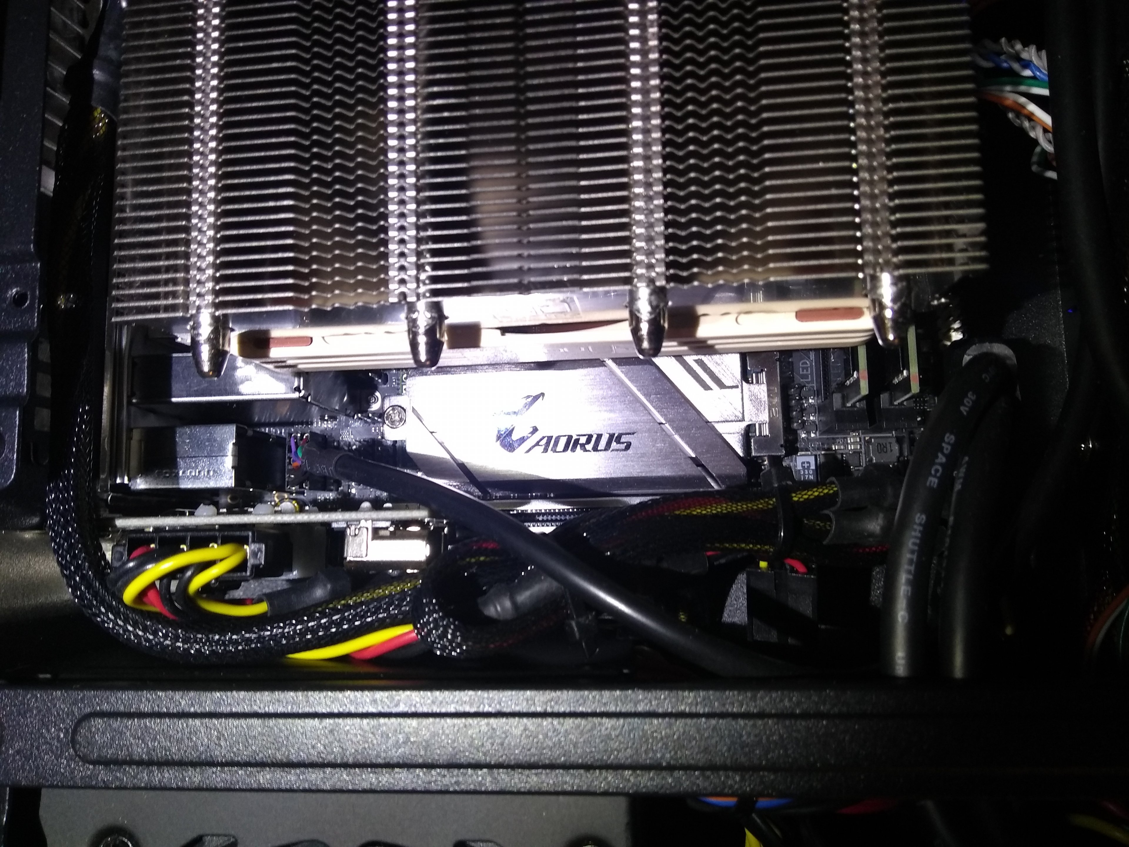

Dann hatte mich nur noch etwas gestört, dass die M.2-SSD unter Volllast 69°C warm wird. Die SSD befindet sich unter diesem Shield, wo Aorus drauf steht.
Deshalb habe ich passive Kühlkörper auf das SSD-Shield geklebt und jetzt steigt die SSD Temperatur nicht mehr über 59°C. Genial wieviel das ausmacht!

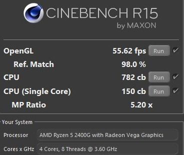

Bei CineBench komme ich auf diese Werte (dann geht der Lüfter natürlich hoch und wird hörbar - normal.
Was meint ihr zu den Benchmark-Werten? Ich glaube, das ist im grünen Bereich.
