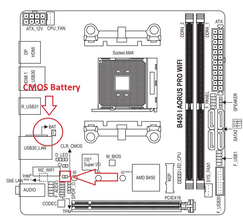

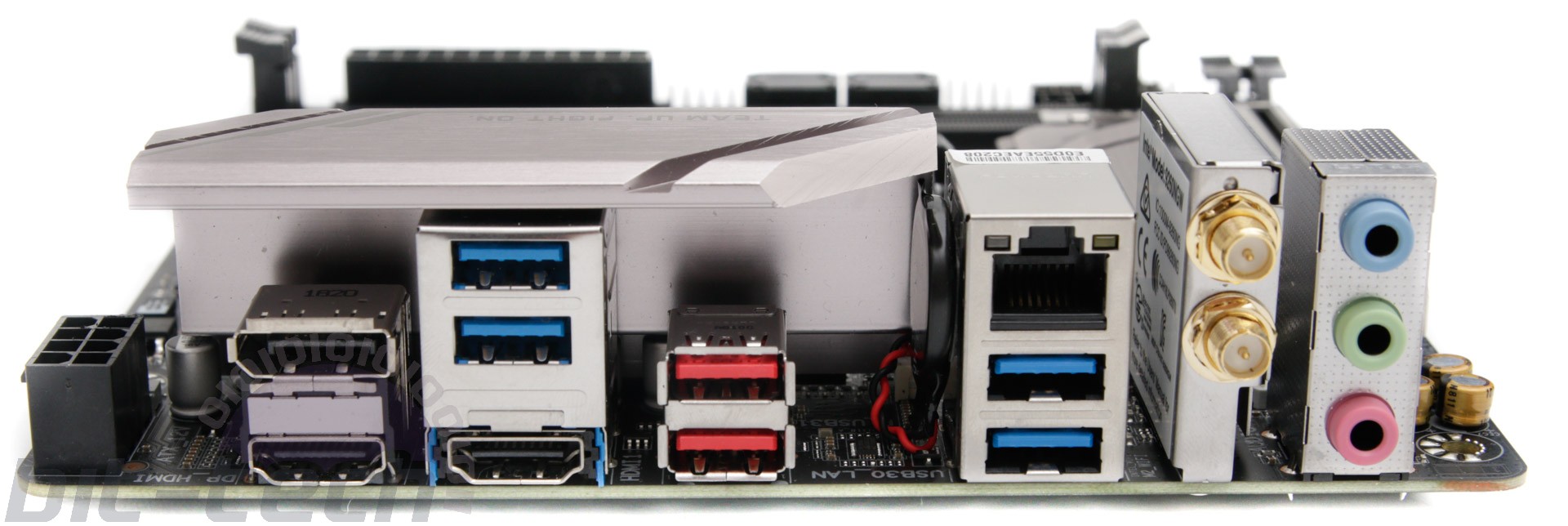

Beim CMOS-Reset auch zusätzlich die Batterie abklemmen. Bei einigen Boards wird sonst nicht das CMOS kpl gelöscht. Jumper umstecken allein reicht nicht aus. Ich weiss, dass ist bei dem ITX-Board recht umständlich, weil man den Kühlkörper dafür entfernen muss. Hilft aber nix. Habe das Board selber. ;)
Beim Kabelstecker aber aufpassen, dass der untere weiße Halter da nicht mit abgezogen wird. Die beiden Pins sind da sehr dünn und brechen leicht ab!
Die 3200MHz schafft der Raven Ridge auch selten, oft nur bis 3000MHz. Ist aber auch sehr von den jeweiligen Modulen abhängig.
Reaktionen: SebiLegend
Okay, dann probier ich das mal :daumen:
Ging ja wirklich erstaunlich einfach. Hätte ich nicht gedacht. Allein: gebracht hat es nichts :(
