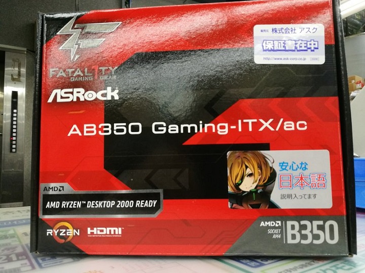

es gibt Aufkleber/Logos mit Ryzen 2000er Serie ready auf dem Karton (wie bei diesem Bild), wenn die schon das aktuellste update haben.
alle anderen brauchen ein Update für die 2000er Serie.
wenn du das online bestellst, siehst du das halt nicht ob es schon auf dem aktuellsten stand ist oder nicht, daher ist ein Update beim Händler anzuraten
