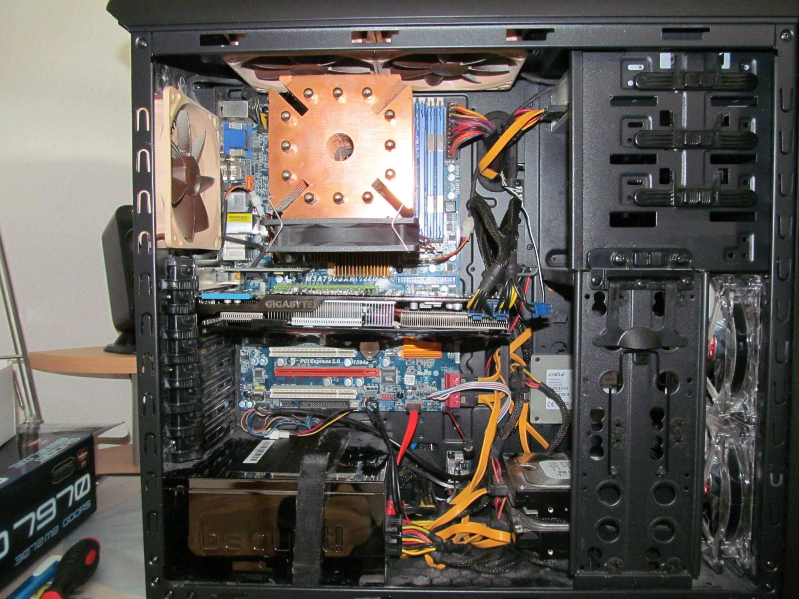

Gute wahl dein Gehäuse^^ Ich habe damals ein Kupfer Ninja ergattert, mit normalen außen Temperaturen liegt der Phenom bei 32° (idle) - 53° (prime). Durchgängig 800rpm beim jetzt Noctua und Gehäuse Lüfter auch in dem Bereich.
Naja, hat ja asuch 3 Cases gedauert bis ich endlich mal was ordentliches hatte ^^
Passt zwar nicht hier her, aber mit dem Mugen 3 machste echt nix verkehrt (wenn der platz vorhanden) .. ich kann mich nicht mehr ganz erinnern, aber mit dem artic freezer schrott, hatte ich im Idle glaube paar an die 38°C und unter last bin ich locker an die 68°C mit meinem phenom gekommen ... (zur erinnerung ... AMD sagt max. 62°C)
Also geb lieber nen paar Mark (euro^^) mehr aus und hol dir was ordentliches ... ich wollte auch immer sparen und die Moral von der der Geschicht war ... Ich kaufte 3 mal o_O
@ Muchaschoman
P.S. hübsches Case :p ... Nur der Kabelsalat würde mich nen bissl kirre machen ^^
naja zu dem Kabelsalat muss ich eins sagen. Die Kabel von Bequite sind irgendwie extrem widerspenstig und hart. Wenn du die durch die Öffnungen führst geht noch aber auf der Rückseite zwischen Boardblech und Außenwand wirds echt eng:( Ich weiß nicht wie und vor allem wo ich das ganze gebammel da hinter unterbringen soll?
