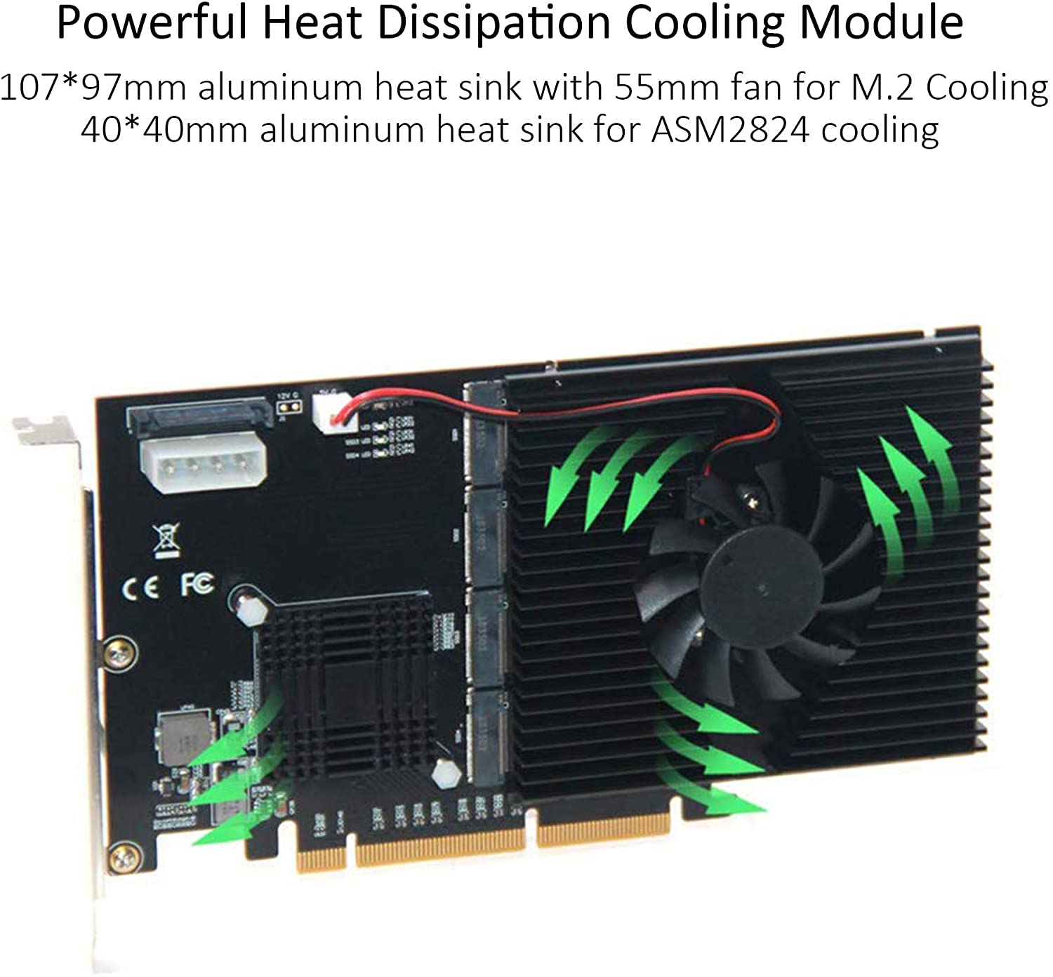

Leiser Lüfter für diese M.2 Karte gesucht

steck ihn ab. dein Luftstrom im Case ist ausreichend.

Den vorhandenen einfach abziehen und nen ausreichend guter 80mm Lüfter (gibts wie Sand am Meer) mit Gummiband dran schnallen. Den über das Mainboard langsam geregelt laufen lassen, wenn ein Lüfter denn unbedingt sein muss.
So würde ich es versuchen.
Empfohlene Lüfter sind sicher hier im Forum zu finden.
(oder so wie @madmax2010 sagt :-) )

madmax2010 schrieb:steck ihn ab. dein Luftstrom im Case ist ausreichend.
Hatte ich tatsächlich noch nicht dran gedacht
chr1zZo schrieb:Wieso kauft man sich auch so nen Amazon Schrabel? Mich wundert es nicht wenn das Ding surrt wie Sau.
So viele Alternativen gab es nicht. Mein Mainboard besitzt kein Bitfurcation. Da bleiben nur HighPoint (teuer, keine guten Reviews), Sonnet (teuer) oder IO Crest (in Deutschland kaum zu bekommen).

Ist auch nichts schlimmes dran. Es gibt in chinashops 2-3 modelle, die alle den selben PCB aufbau haben.Stevie schrieb:So viele Alternativen gab es nicht. Mein Mainboard besitzt kein Bitfurcation. Da bleiben nur HighPoint (teuer, keine guten Reviews), Sonnet (teuer) oder IO Crest (in Deutschland kaum
Dieser haendler hat halt irgendwo billig heatsinks mit heuler bekommen. ist auch nicht tragisch

https://www.amazon.de/ADWITS-NVMe-S...CIe-Verzweigung-AHCI-kompatibel/dp/B07KG253NQUweW. schrieb:Was ist das bitte für eine Quad-Karte?
Und ich würde auch einen 120mm Lüfter mit Kabelbindern auf der Karte befestigen.

Absolut, die Karte ist klasse. Ich habe sie für 235€ bekommen. Das mit Huckepack Lüfter oder gar keinen Lüfter ist eine gute Idee. Ich schau mir mal die Temps ohne an. Aktuell ist der höchste Wert bei 49°.
Aber wir haben Winter.. Im Sommer gehen die bestimmt noch mehr nach oben.

49°C ist aber auch keine problematische Temperatur.

Samsung Magician dreht ab 52° am Rad und schreibt: "HOCH"Alexander2 schrieb:49°C ist aber auch keine problematische Temperatur.
Für was braucht man so ne Quad Karte? Lieber eine große M2 idealerweise ohne Adaperkarte direkt auf dem Mainboard. Ich gehe auch davon aus: ohne Lüfter an sollte es auch passen (also nur Kühlkörper). Lieber langsamdrehende Lüfter ggf. zusätzlich ins Gehäuse schrauben.

Wenn einem der Speicher ausgeht und die SATA Ports dicht sind und alle M.2 Ports auf dem Mainboard belegt sind (jetzt sind wieder 2 frei).zivilist schrieb:Für was braucht man so ne Quad Karte? Lieber eine große M2 idealerweise ohne Adaperkarte direkt auf dem Mainboard. Ich gehe auch davon aus: ohne Lüfter an sollte es auch passen (also nur Kühlkörper). Lieber langsamdrehende Lüfter ggf. zusätzlich ins Gehäuse schrauben.

Ich glaube mittlerweile, dass mein Airflow nicht optimal ist, seitdem die M.2 Karte direkt unter der Grafikkarte sitzt:
Dark Base 900 mit 2 Front Lüftern und einem Hecklüfter. Ich probiere heute mal, ob es was bringt die Karte weiter unten reinzustecken.
steck sie so ein, dass darunter noch eine slotblende ist. nimm die raus und dann geht da luft direkt raus und kühlt so deine M.2.Stevie schrieb:Ich glaube mittlerweile, dass mein Airflow nicht optimal ist, seitdem die M.2 Karte direkt unter der Grafikkarte sitzt:
wenn das zuwenig bringt (bei der variante kühlkörper), dann nimm schwarzen karton und mach eine abdeckung mit doppenseitigem klebeband an der platine bis nach vorne zu den lüftern. -> führung kühler luft von vorne und blockieren heisser luft der GraKa
p.s. ich hab in meinem signatursystem alle 3 senkrechte slotblenden rausgenommen und die 2080TI läuft dadurch kühler
