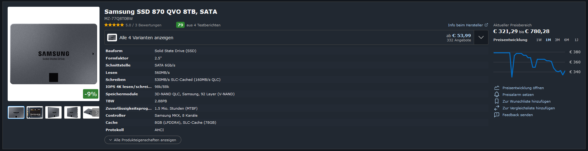

A1MSTAR_ schrieb:
kann man in dem nas einfach SSD's
ja klar, aber ich glaube, dass das größte was es üblicherweise gibt auf 4tb beschränkt ist
Gibt genug 8TB SATA-SSDs in 2,5". Laufen auch problemlos in den DS.
Preis liegt bei vernünftigen Modellen bei ca. 600€ die Platte
klar hab ich danach gesucht - ich finde den preis eigentlich auch echt okay , eine 10tb HDD kostet auch um die ~200-300euro

Ich betreibe eine Syno DS218 mit Noctua Lüfter und 2x 8TB Samsung QVO, weil ich exakt denselben use case habe wie du. Teuer, aber funktioniert einwandfrei. Sobald du da drehende Platten reinschraubst, ist die Lautstärke des NAS an sich vernachlässigbar. Die Platten sind immer die lauteste Komponente.
