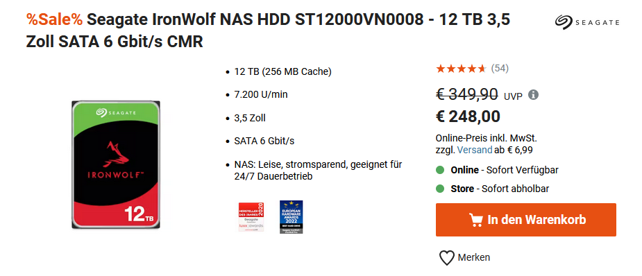

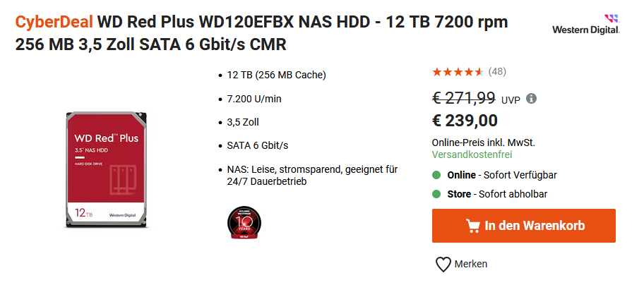

diese wären zb preislich attraktiv.
ich versteh nur nicht wieso es 3 verschiedene irons mit der gleichen speed und größe gibt - ich dachte echt nicht das dieses thema so komplex ist ...
was ich mich auch noch frage - wieso sind 5400rpm teurer als 7200rpm ?
