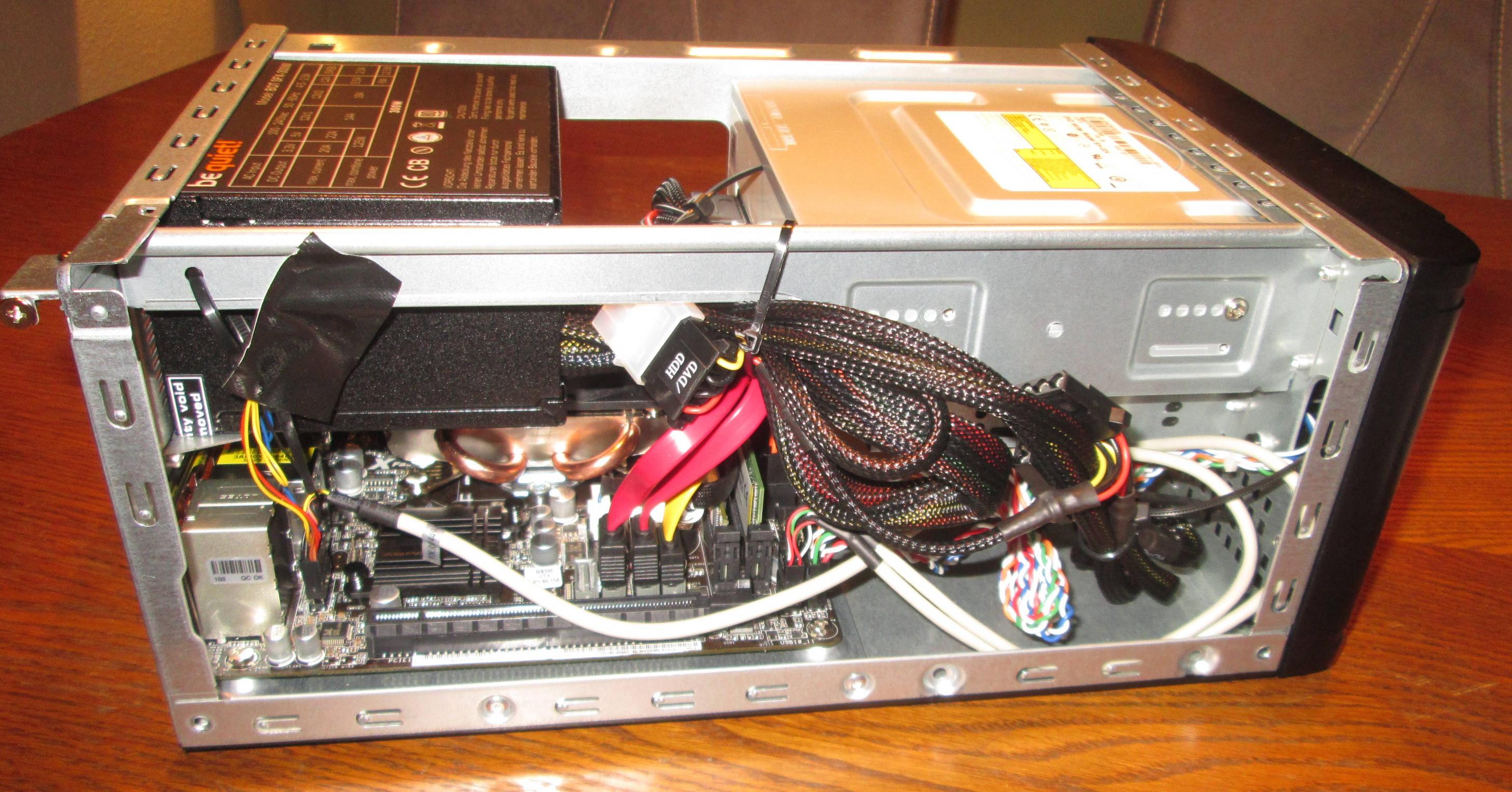

Hmmm, bei der Hauptwärmequelle rätsele ich immer noch. Die 3 TB HD (3,5 Zoll) dahingehend mal zu "verdächtigen" ist sicher legitim. Allerdings habe ich solche HDs auch schon früher, wenn auch nur in Größen von (ich glaube) 500 MB, eingesetzt, in passiv gekühlten externen Gehäusen (Raid Sonic ICY Box). Hier war die HD direkt in einer kleinen Alu-Kiste, ohne Lüfter und ohne Luftpolster. Die Konvektion erfolgte rein durch das Gehäuse, was nicht einmal Kühlrippen hatte. Ich habe damit auch >6h seinerzeits Backups gemacht, aber so heiß wurden die auch nicht wirklich. Allerdings waren es langsam drehende 5400 Rpm 3,5'' HDs.
Ob die Wärmeentwicklung heutzutage bei schneller drehenden Platten so extrem viel stärker ist, kann ich leider nicht einschätzen. Andererseits gibt es auch aktuell passive NAS mit mehren HDs, wie diese hier:
http://www.zdnet.de/88177418/qnap-bringt-passiv-gekuehlten-netzwerkspeicher/
Die 70 Grad in deinem letzten Gehäuse lassen sich daher für mich immer noch nicht erklären. :(

Die Temperatur von HD-Platten hängt extrem vom Modell ab. Die letzte Seagate 24/7-HD für 170€ wurde extrem heiß, die flog gleich wieder raus, in diesem Fall wird eine TOSHIBA DT01ACA300 verwendet, die wird in einem "großen Fractal" neben 3 anderen HD, 1 HD Abstand, ca. 40° warm. Linux ist IMO zwar vom Multitasking besser als Windows, aber ich denke, das ist nur ein kleiner Teil, wenn die CPU bei rsync schneller abgleicht. (Bitte jetzt kein Linux vs. Windows, ich suche nach Erklärungen für die Wärme)
Ich gehe nicht davon aus, dass der Lüfter beim Hersteller schlecht montiert wurde, das wäre beim anderen Board dann ja auch gewesen. Ich bin auf die Temperatur im Grandia gespannt.

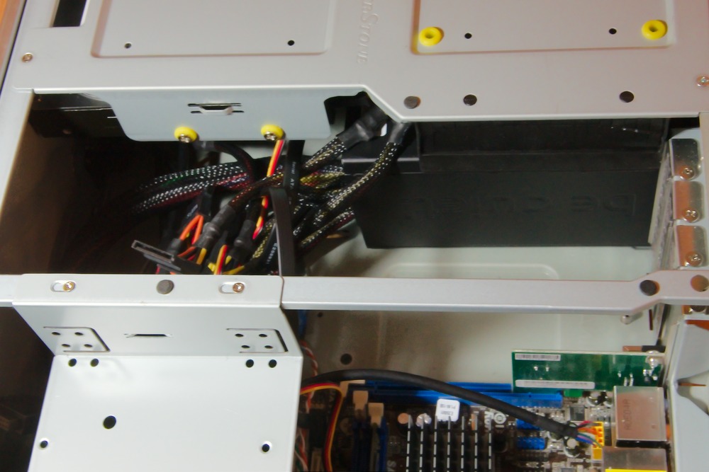

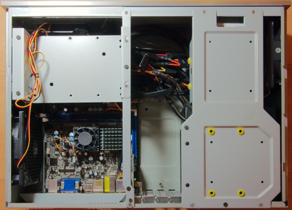

Auch noch die Frage, warum ein Gehäuse, welches ATX NTs zulässt kaufen und ein SFX NT mit Blende einsetzen ?.
Das SilverStone Strider Series 300W SFX12V (SST-ST30SF) hat zu kurze ATX-Kabel für ein Gigabyte GA-C1037UN im Silverstone Grandia GD04S USB 3.0!
Die Suche nach einem semi-/passiven NT für das Silverstone Grandia GD04S geht weiter.
Egal, wie ich die Anforderungen ein wenig lockere, am Corsair RM Series RM450 450W komme ich nicht vorbei, oder? Das SilverStone Nightjar Series 500W ATX 2.3 (SST-ST50NF) (passiv) ist bei ähnlichem Preis nicht modular und hat mehr Watt. Beim Silverstone würde eine ganze Menge an unnötigen Kabeln rumliegen. Vorhanden ist: 1x 20/24-Pin, 1x 4/8-Pin ATX12V, 1x 6/8-Pin PCIe, 1x 6-Pin PCIe, 6x SATA, 6x IDE, 2x Floppy

Ohje, dass die ATX-Kabel zu kurz sind ist dann natürlich "Mist".
Oh ja, ich machte zur Zeit eher einen Crash-Kurs durch, was alles schief laufen kann und sehr unwahrscheinlich ist. Siehe https://www.computerbase.de/forum/threads/gigabyte-ga-c1037un-fehlersuche.1317143/ Bin schon gespannt, ob das Board hinüber ist, es hat bis zum Runterfahren bestens funktioniert. Dann werde ich vielleicht das lüfterlose nehmen.
Das ATX-Kabel des Strider passt mit 20 PIN ganz knapp auf das Board, bei den restlichen 4 hat man keine Chance.
Damit ist im Bereich SFX-NTs mein "Latein" leider am Ende
Bei TFX komme ich auch nicht weiter, da ich keine ATX-Blende finde und dann müsste man genau recherchieren, ob beim Seasonic die Kabel lang genug sind.
Bei den semi-passiven ATX-NT (der es nach deinem Geizhals-Link doch einige mehr gibt) kenne ich mich leider nicht wirklich aus,
Ich fand da kein anderes, das habwegs energieeffizient ist, also mindestens Bronze und nicht teurer als das Corsair.

Zu der Wärmeentwicklung der HDs kann ich nicht allzuviel beitragen. Ich hatte immer nur passive externe 3,5 Zoll aber mit weniger Volumen. Auch habe ich diese immer nur mal "angestöpselt", wenn ich die Daten brauchte. In Bezug auf einen 24/7 Serverbetrieb - leider keine Ahnung.
Aber da selbst einige "besseren" NAS mit 3 HDs Lüfter haben, werden die wohl nicht "umsonst" von den Herstellern verbaut werden.

Ich möchte mit 2 Fotos zeigen, wie wenig Platz in einem Silverstone Grandia GD04 mit Mini-ITX-Board und be quiet! BQT E9 Straight Power PC Netzteil (400 Watt) bleibt.
Über dem Netzteil würde eine 3,5"-HD hinpassen. Da ich aber die HD nicht mit der Wärme des NT heizen will, habe ich die HD daneben gebaut. Dort wo man also Schrauben bei den gelben Dämpfern sieht. die vielen Kabel vom NT habe ich unter der HD weiter zu dem Bereich unterhalb des CDROM-Schachts geführt. Den Lüfter neben der HD habe ich angeschlossen. Ich denke aber der bringt nicht viel. Die ganzen NT-Kabel hindern ja die Thermik.
Ich frage mich wie bei diesen Komponenten ein kleineres Gehäuse kühl halten kann. Bis jetzt habe ich nur getestet, ob der CPU-Lüfter anspringt. Temperaturen kenne ich noch keine. Ein modulares NT hätte sicher seine Vorteile, aber noch stärker für ein Mini-ITX-Board als 400W ist auch nicht optimal.
Vielleicht könntest du versuchen den "Kabelknäul" mit den nicht benötigten Leitungen in Richtung der "Lücke" zwischen ITX-Board und NT in Höhe der Slotblenden zu "verschieben" ?!
Ich hatte in meiner Kiste auch mit Hilfe von Kabelbindern versucht die Kabel so weit wie es irgendwie ging in Lücken zu "zwingen".
Schwierig, das NT hat viel zu viele Anschlüsse. Ich brauche nur 1 SATA, da ist schon blöd, dass vor SATA 2 Molex sind. Ich sehe auch keinen Vorteil bei der Thermik, wenn ich den Bereich vor der HD noch dichter mache. Die NT-Kabel kommen ja eher von oben, aber vielleicht kann ich die mir nach unten fixieren. Die wesentliche Wärme kommt sicher von der HD. Ich vermute, dass das NT eher kühl bleiben wird, ist zumindest beim alten Enermax mit dem Board so.
BTW, Ich korrigiere meine Aussage zur CD-Blende vorne, die hält nicht, man kann sie durchschieben. Siehe https://www.computerbase.de/forum/t...d-blende-am-silverstone-grandia-gd04.1321042/ (bitte dort antworten, passt gar nicht zum Netzteilthread). Positiv beim Gehäuse ist, dass ein USB3 auf USB2-Adapter dabei ist, wäre gut, wenn Silverstone das erwähnen würde. So habe ich mir einen umsonst bestellt.
Ergänzung: Der Lüfter neben der HD bringt zwar schon was, aber der ist deutlich zu hören, etwa so laut wie der CPU-Lüfter. Ein Teil der NT-Kabel wurde in Richtung Slotblenden verlegt. Mit diesen Lüftern sieht es nun so aus:
