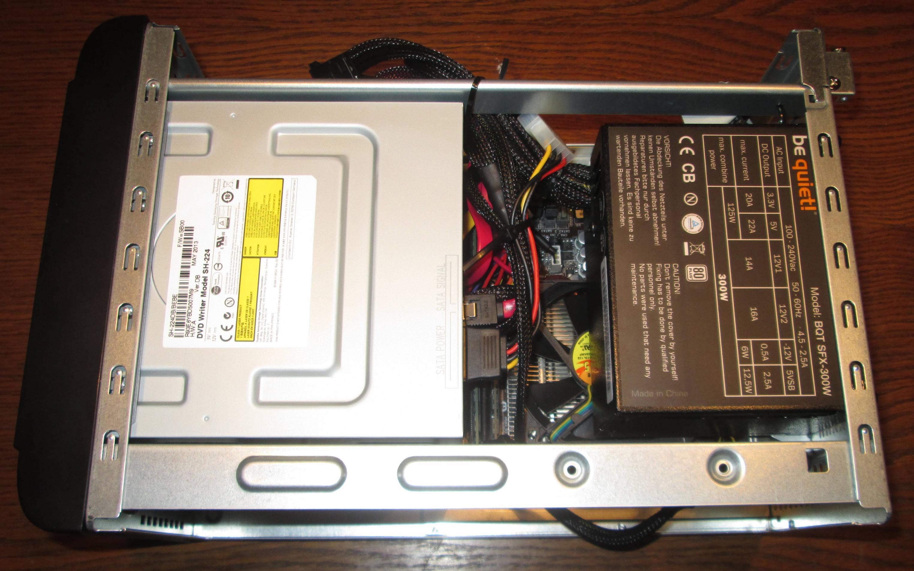

gegen eines von bequiet! getauscht (bequiet! 300W SFX).
Von Bequiet habe ich genug, da sind mir zu viele eingegangen. Selbst ein LC-Power hat die überlebt. Mag ein Einzelfall sein. Bei ATX stehe ich mittlerweile auf XFX, aber das sind große Brummer mit sehr vielen SATA-Anschlüssen, wenn man es braucht. In diesem Fall suche ich was mit wenig Watt.

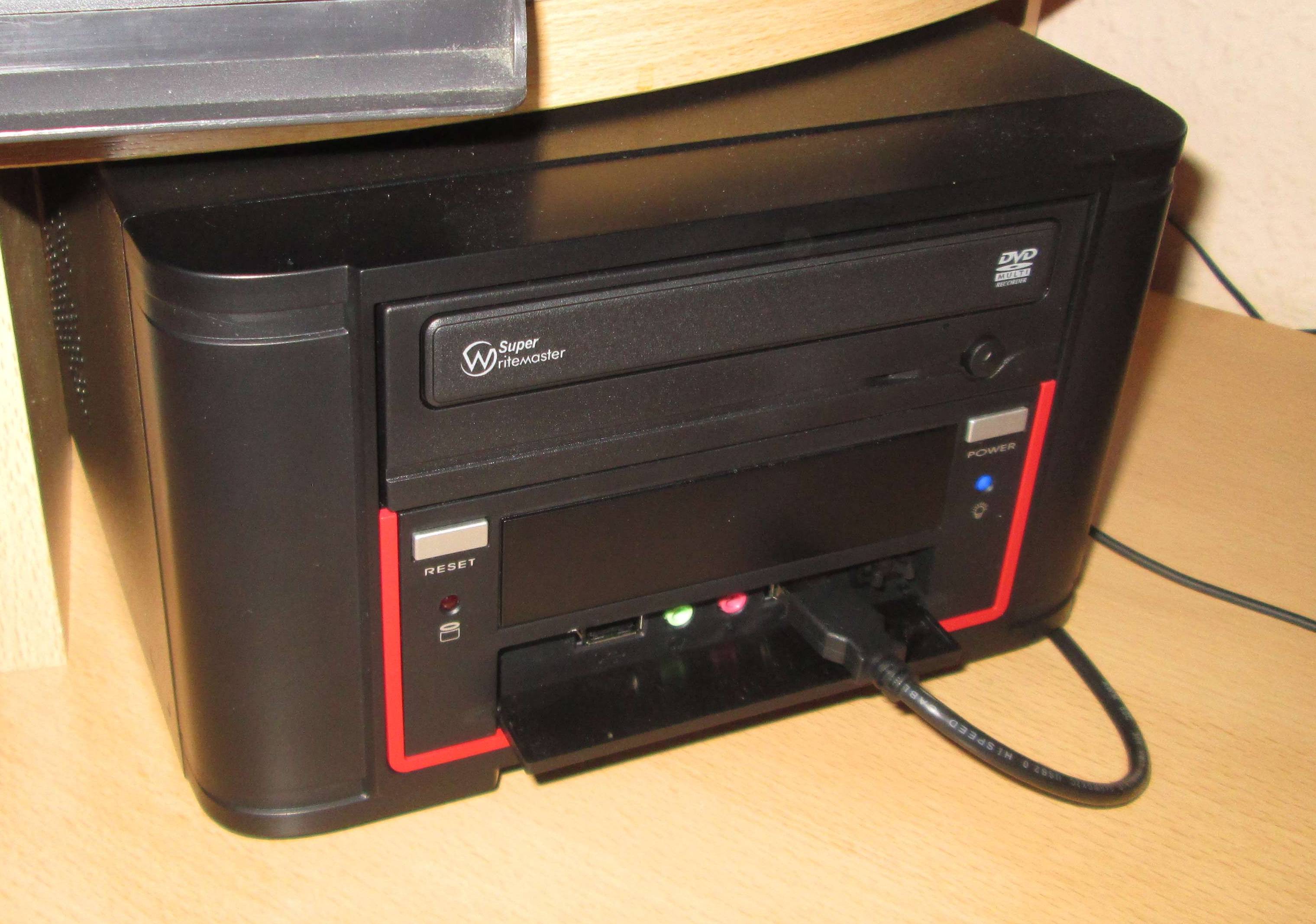

E: Dieses hatte ich mir gegönnt:
http://www.thermaltake.com/products-model.aspx?id=C_00001514
Schön und klein ist es, ein 5,25 Zoll Schacht für Full-Format DVD LW ist auch vorhanden (trotzdem die "Kiste" nur 11 cm hoch ist). Aber wie ich sagte, das ab Werk verbaute NT ist sehr laut. Und im Gegensatz zu den SUGOs hat es keine direkte Möglichkeit zum Anbringen von Gehäuselüftern. Einziger Lüfter ist der des Netzteiles. Aber für einen Celeron oder wie bei mir einem Pentium Haswell spielt das keine Rolle weil eh nur sehr wenig Wärme anfällt.

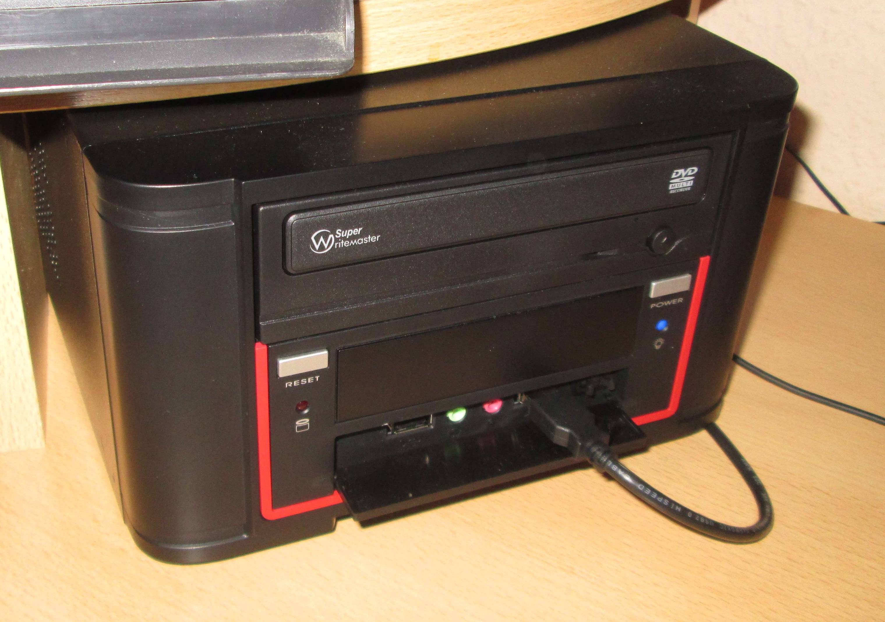

Hast du dir mal die Gehäuse von MS-Tech angeschaut? Da wollte ich mir eins holen, mit dem gleichen Board das du hast. Ich bin davon ausgegangen das ich das komplett passiv kühlen kann ohne weiteren Gehäuselüfter - sind doch nur 17W was da max verbraten wird.

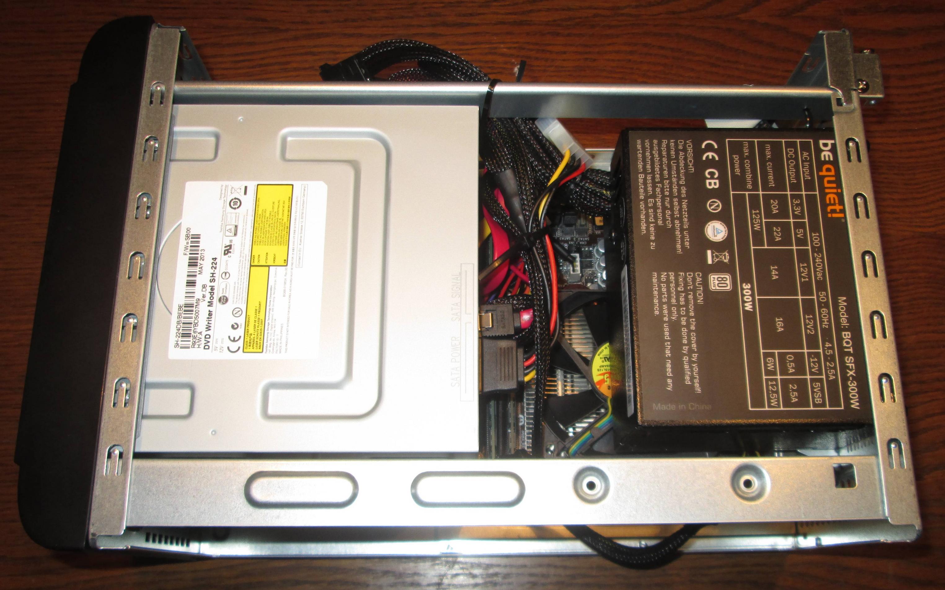

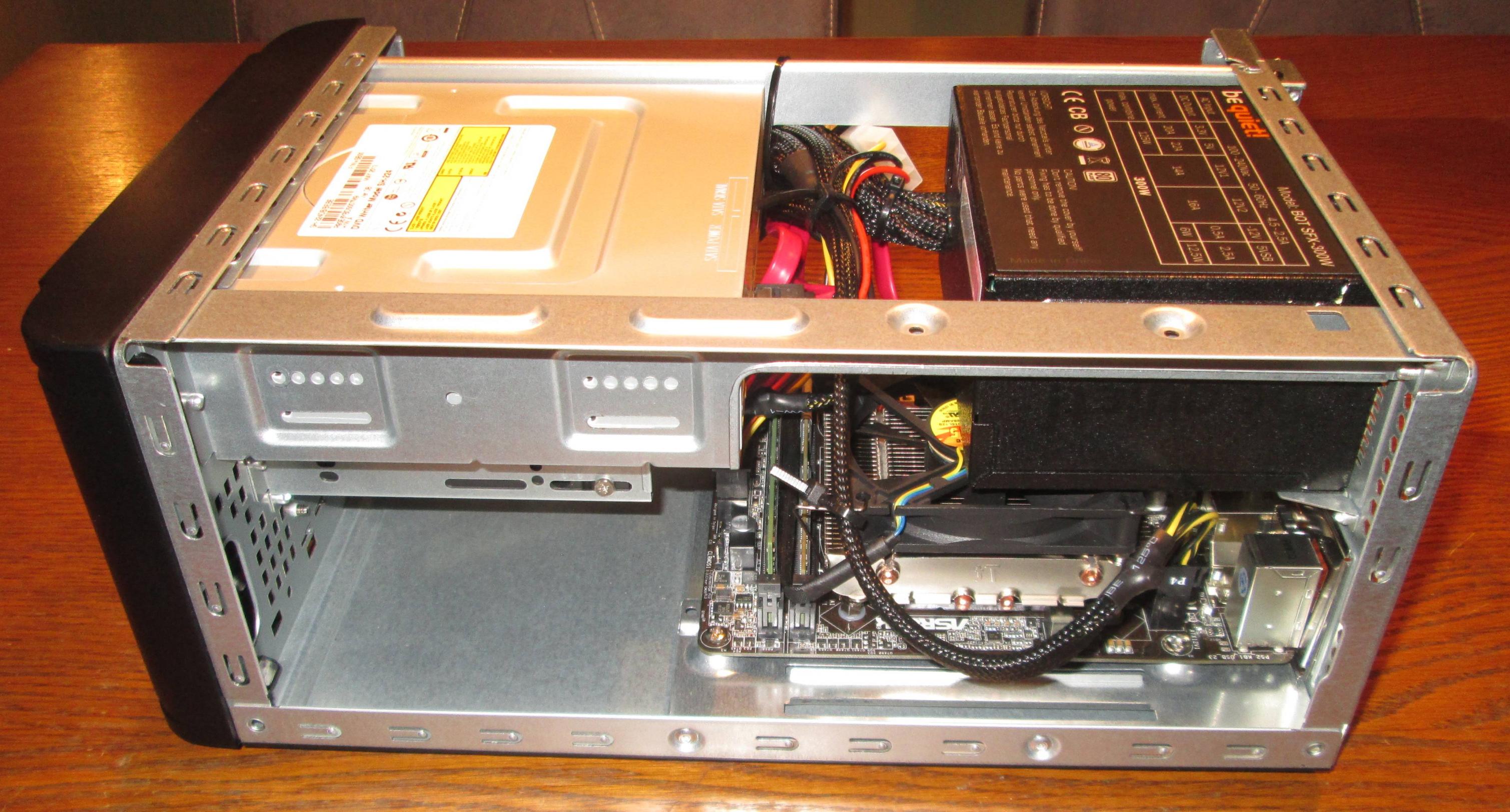

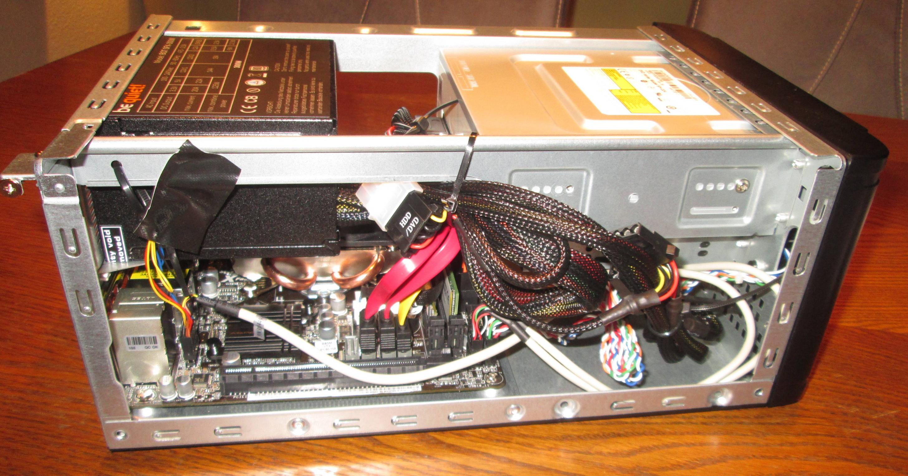

Derzeit benutze ich noch ein Silverstone ML02 http://silverstonetek.com/product.php?area=en&pid=133 weil das ganz schick ist, aber ist halt auch schon ein paar Jahre alt und Geschmäcker ändern sich. Ich will jetzt was neues haben. Bei mir wirds mit ziemlicher Wahrscheinlichkeit das MS-Tech MC-80AN http://geizhals.at/de/ms-tech-mc-80an-anthrazit-a733438.html - die haben aber wohl auch ein paar Nummern größer, guck mal auf deren Webseite. Ist eine Deutsche Firma anscheinend (die aber natürlich auch in China fertigen lässt, die Reviews haben sich trotzdem ganz gut gelesen).
Ja, ich hatte MS-Tech auch in der Überlegung, das fiel dann aber raus, weil es zu niedrig ist: 240x90x205mm. Ich glaube eine Luftzirkulation oben ist ganz wesentlich, wenn man keine Gehäuselüfter verwenden will. Das Inter-Tech ist ähnlich hoch, wie ich oben geschrieben habe und da wurde es viel zu heiß. Ich denke, es hängt extrem von der HD ab. Jedenfalls ist beim Inter-Tech die Luft seitlich so gut wie nicht rausgegangen, die Seitenwände blieben relativ kühl. Ich habe so meine Zweifel, ob das passiv kühl genug bleiben kann, vielleicht mit SSD, nur 16000€ - http://geizhals.at/de/?cat=hdssd&csrf=6547241C-94F8-11E3-B8D4-9D92FD251430&xf=252_3000#xf_top sind nicht so mein Ding für Speicher. Deswegen habe ich nicht die lüfterlose-EU-Version gekauft. Mittlerweile würde ich vielleicht doch und dafür einen Gehäuselüfter verwenden. Das Gehäuse vollpacken und dann keine Thermik haben, wird ohne Lüfter nicht klappen und mit Lüfter wird es dann eben lauter. Bei mir ist auch die Größe egal, solange es in das 40er-Hifi-Raster passt. Wichtig ist bei mir die Höhe, darum habe ich ja den Aufpreis zum Fractal in Kauf genommen. Es gibt auch ein Fractal-Gehäuse als Desktop-HTPC.: http://geizhals.at/eu/?cat=gehatx&c...A02A1B908&xf=599_Fractal+Design~348_20#xf_top Das ist aber dann teurer als das Grandia.
