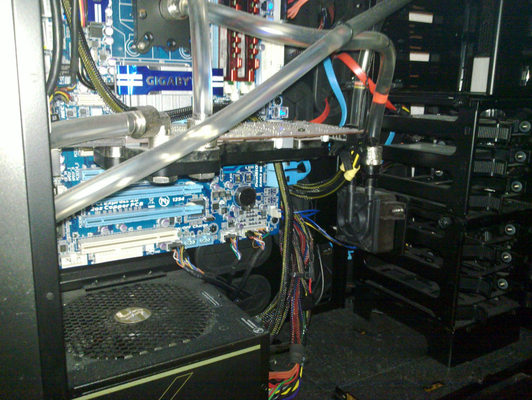

#NACHTRAG
Habe mal ein Bild und eine Hörprobe beigefügt.
Sehr passender Thread. Habe nämlich GENAU das gleiche Prob. wie der TE. Hab ne Aquastream XT im silent mode auf 62Hz laufen und auf einem Shoggy stehend. Die Pumpe an sich ist einiger maßen entkoppelt nur leider übertragen die Schläuche viele Vibrationen an den Zwischenboden. Mein PC steht auf dem Tisch direkt neben mir und ich hab meistens keinen Lüfter laufen oder wenn doch, dann nur auf 300rpm und keine HDD sondern nur eine SSD.
Mein Szenario sieht so aus.
Nach langem Überlegen werde ich es glaube ich mal ausprobieren, die Pumpe um 90° zu drehen und längeren Schlauch zu nehmen. Dazu werde ich den unteren Laufwerksschacht rausnehmen und das ganze soll dann ungefähr so aussehen. (Das weiße soll Watte oder Zewa sein)
Außerdem werde ich mir im baumarkt einen Shogyschwamm kaufen und die Pumpe dann auf ein "doppeltes Shoggy stellen.
Bin mal gespannt was dann die Lautstärke so sagt.
Was meint ihr dazu?
