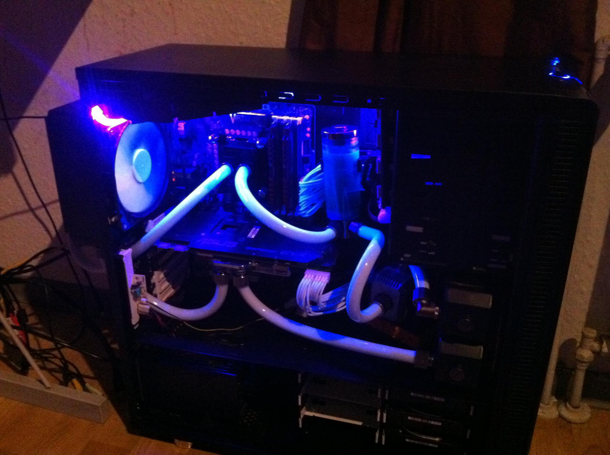

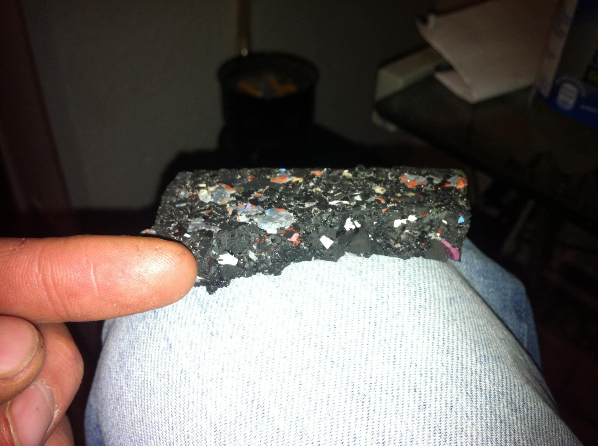

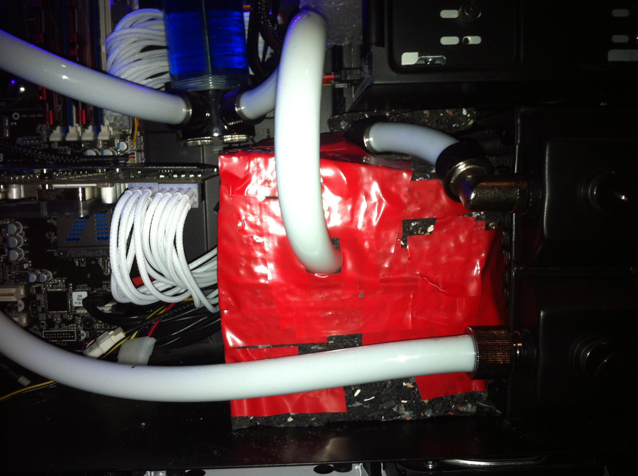

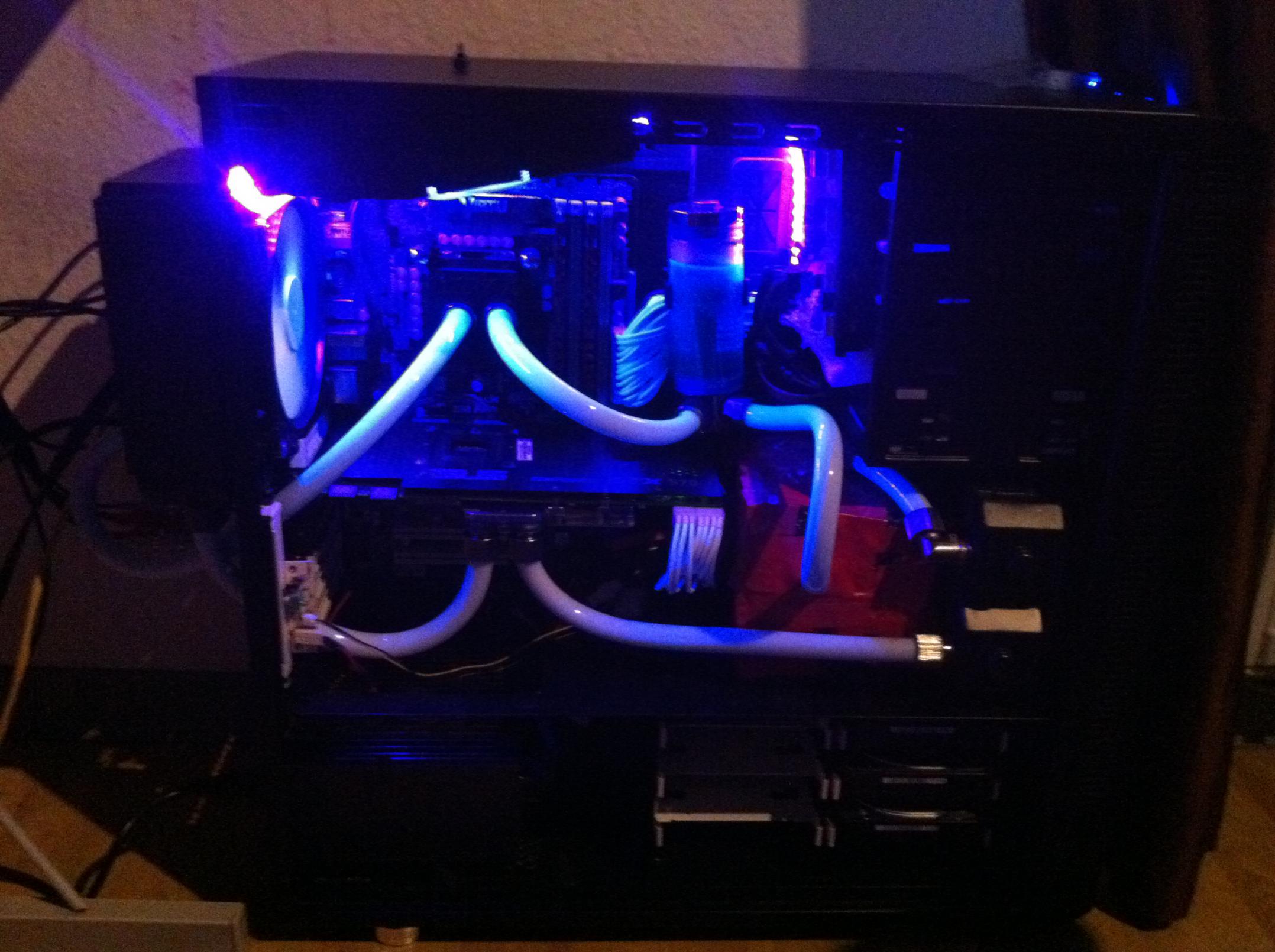

dieser threehead kommt viel zu spät! habe umsonst 22euro heute ausgegeben. bzw.. umsonst 500euro für wakü ausgegeben die pumpe ist einfach hörbar, ich sage nicht laut aber man hört das da was an ist und läuft.
habe eine aquastream, dazu diesen shagy Sandwich und heute nochmals extra Dämmmaterial gekauft und eine Metallplatte.
hier Fotos...
Alter zustand trotz gedämpftes Gehäuse aus 3 Meter Entfernung noch zu hören (nachts).
also wollte ich mir so ein Metall Kasten bauen.... mit Finger dicken Dämmmaterial verlegt.
aber am ende die Idee verworfen weil es kaum in mein case passen würde. also habe ich einfach um die pumpe herum Dämmen verlegt.
Fazit leiser aber nicht stumm. ich höre es immer noch gut heraus.. auch mit pumpen Frequenz von 57hz - 61hz, alles andere ist leise! weil die fest platten sich nach 1 Minute ausschalten, NT eh unhörbar ist.
das ganze Geld für nichts! wen ich mal wieder urlaub habe setz ich mich in ruhe hin und mache es mal vernünftig
sieht ja auch wie hin geklebt (in wahrsten sinne der Worte)
