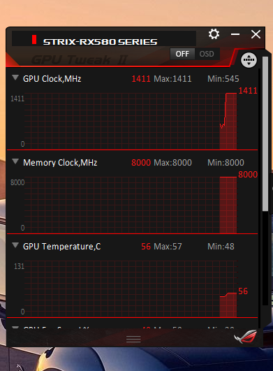

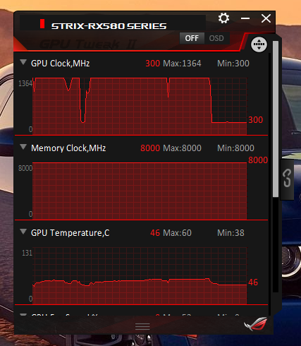

Das ist unter Leistung
Wie sehen denn die Temperaturen unter (zeitlich längerer) Last aus? Eine RX 580 braucht nicht nur mehr Energie als eine GTX 1050Ti, sondern pustet die auch entsprechend als Wärme ins Gehäuse. Wird die Wärme nicht abgeführt wird, kann es schnell zu Problemen kommen.
Also die Temperaturen sind eigentlich ziemlich gut. Wenn ich für 1-2 Stunden was spiele und es auch ordentlich läuft bleibt sie unter 60-70°C
Es bringt nichts, wenn du uns nen Screenshot zeigst wo 2 Minuten Last sichtbar sind.
In dem Moment wo die Leistung einbricht, sollte auch die Taktkurve einbrechen.
