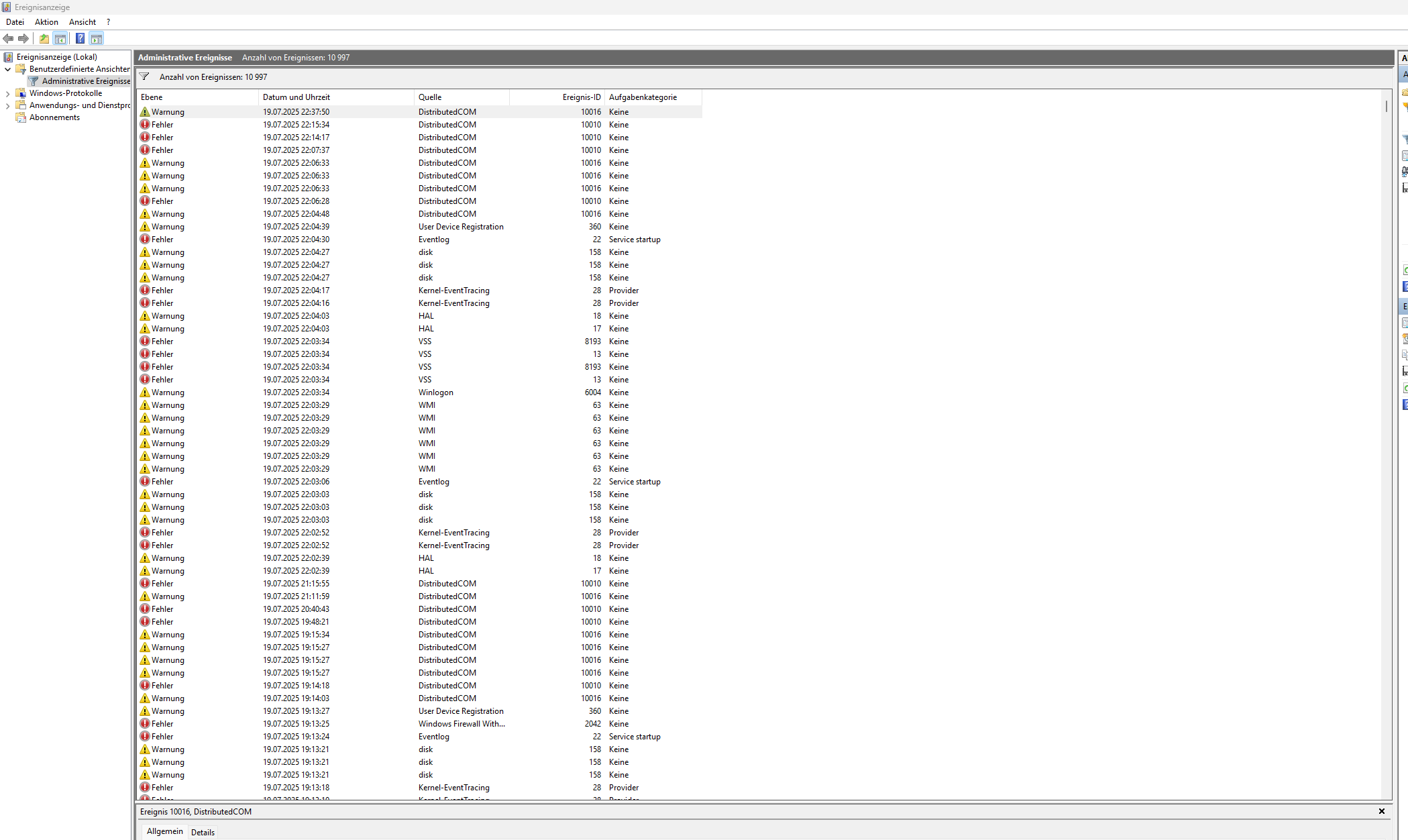

Anbei findet ihr einen Screenshot vom Ereignismanager. Die HAL 18 & 17 einträge machen mir etwas sorgen.

An deiner Stelle würde ich abseits von deinen Problemen auch mal schauen, was das für eine disk Warnung ist...
edit: nevermind, ist wohl nur GUIDs
https://learn.microsoft.com/en-us/t...storage/event-id-158-for-identical-disk-guids

Alles was gelbe Ausrufeschilder und Distributed Com sind kannst Du ignorieren.
Was ist bei disks fuer eine Warnung?
Zuverlaessigkeitsverlauf waere auch nett zu sehen.

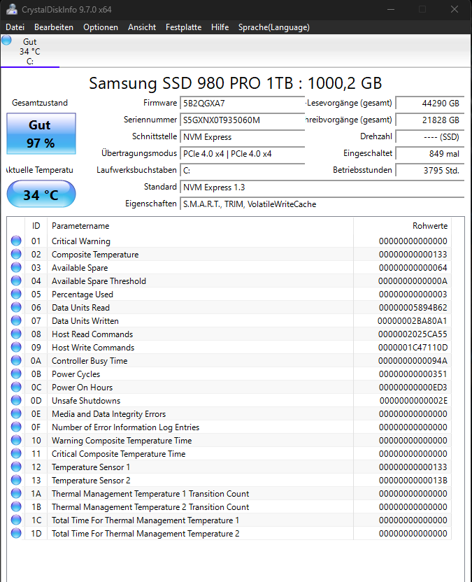

Die SSD hat den letzten Firmwarestand?

Ohne auf die ganzen Warnung einzugehen, welche die Ereignissanzeige ausspuckt.

Warum? Die müssten Dir nur dann Sorgen machen, wenn sie ständig auftauchen. Das gilt auch für alle anderen Warnungen und Fehler. Die Warnungen disk 158 sind wohl darauf zurückzuführen, dass es im System zwei Datenträger gibt, von denen einer mal ein Klon des anderen war.

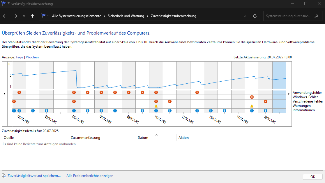

Im Anhang findet ihr schonmal den crystaldiskinfo screenshot und auch den zuverlässigkeitsverlauf. hoffe damit kann man etwas anfangen ö.ö
Betriebssystem ist Win 11
Warum mir HAL 17 & 18 Sorgen macht? Nun weil da folgendes dran steht:
Der Leistungsindikator kann nicht aus dem Benutzermodus gelesen werden. Die Systemleistung ist möglicherweise beeinträchtigt.
Der Taktinterrupt wird von einem Plattformtimer anstelle einer Prozessorquelle unterstützt. Die Systemleistung kann beeinträchtigt werden.
Der HAL fehler tritt zwar jeweils nur 1x auf. Dafür aber bei jedem Systemstart.
Die Grafiktreiber habe ich bereits alle mit DDU deinstalliert und dann wieder neu installiert. Hat leider nichts geändert. Gsynch habe ich aktuell ausgeschalten, da es gefühlt manchmal besser läuft. Aber das kann auch nur Einbildung sein.
Zum Fehler 158:
Ich hab nur eine Festplatte verbaut :/

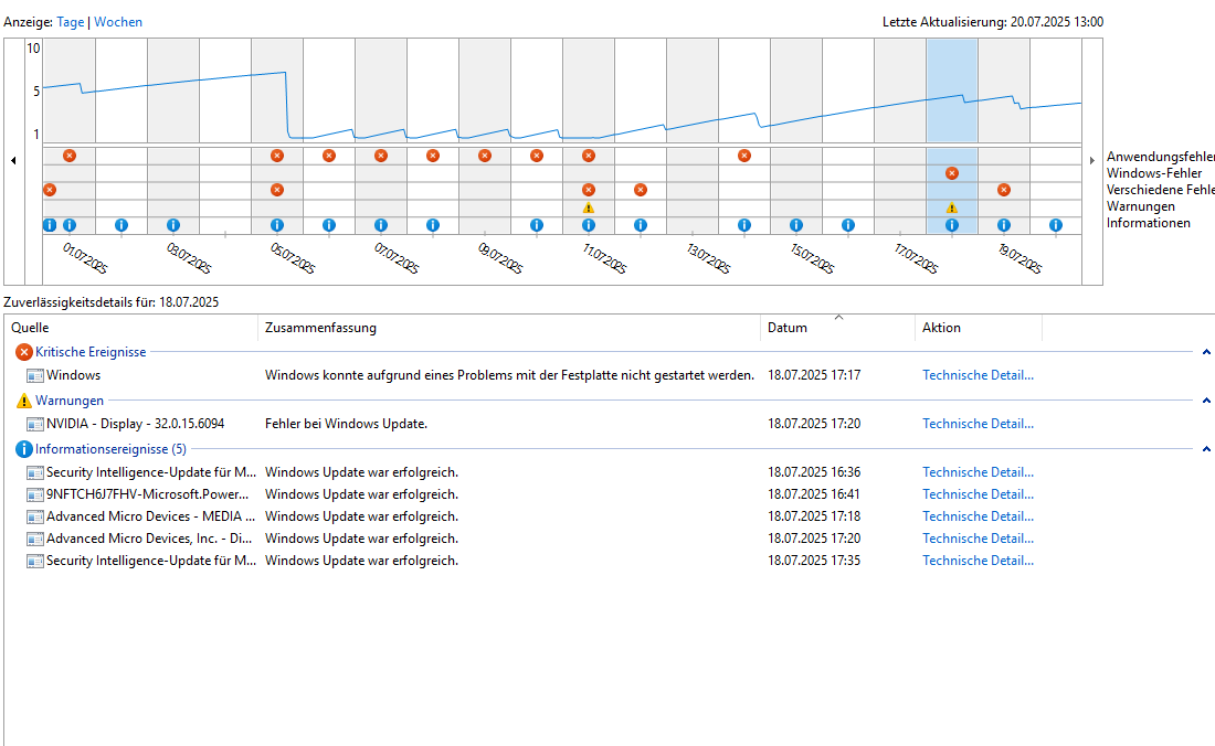

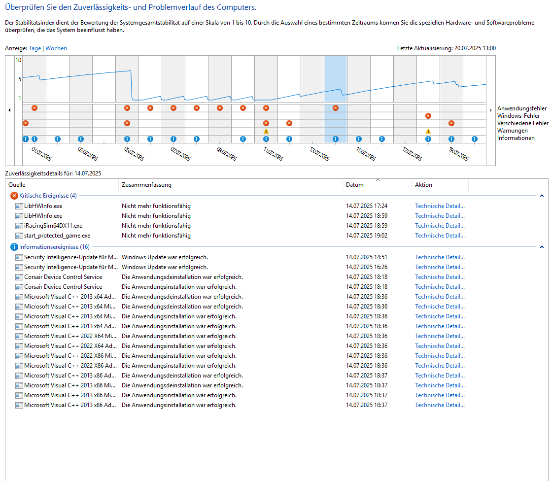

Im Zuverlässigkeitsverlauf auch mal einen Tag anklicken wo etwas passiert ist. @Ghostskills
Und dann auf die entsprechenden Details.
