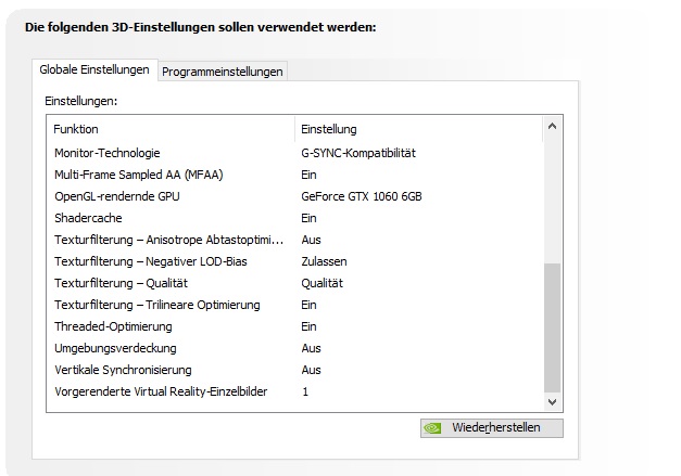

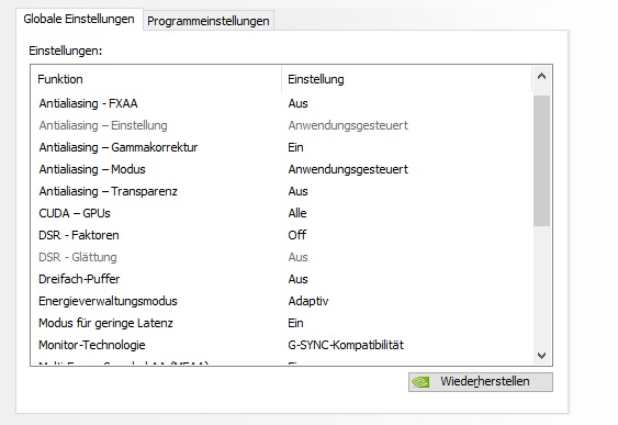

zudem empfehlen sich die Settings bei NV so
wobei nagtiver lod-bias clamp und trilineare optimierung auf aus, ist noch vom standardsetting was man für 3Dmark halt lässt ne
