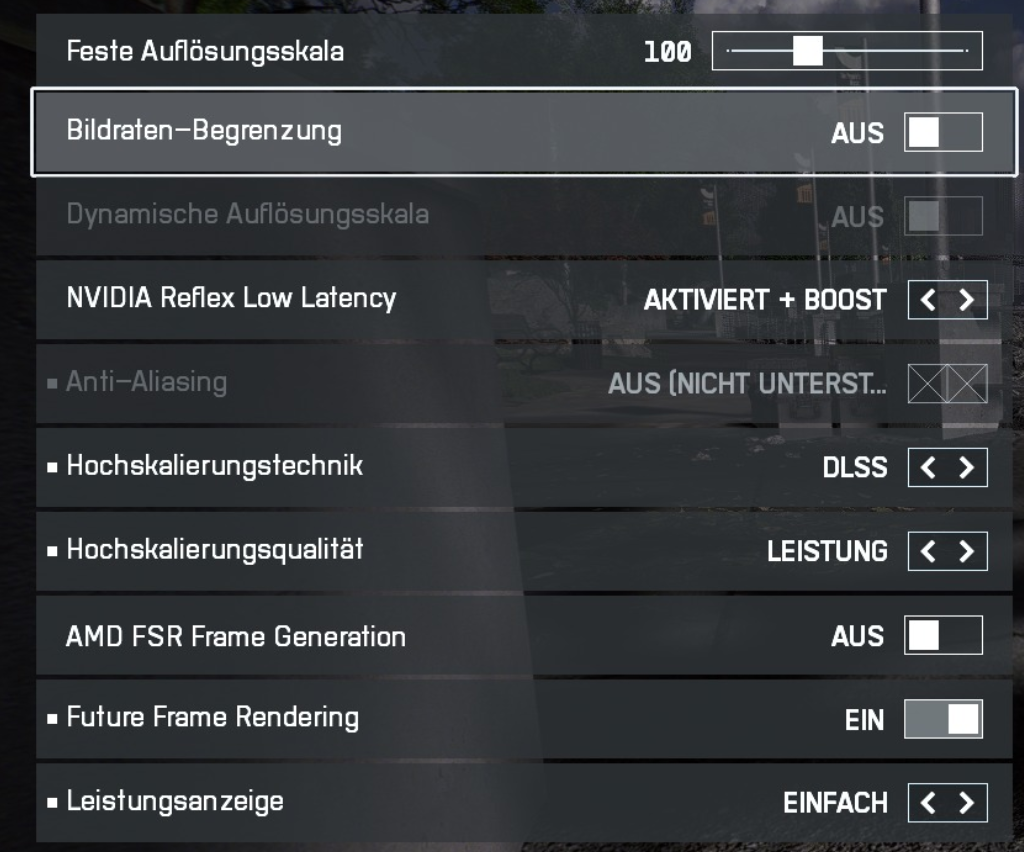

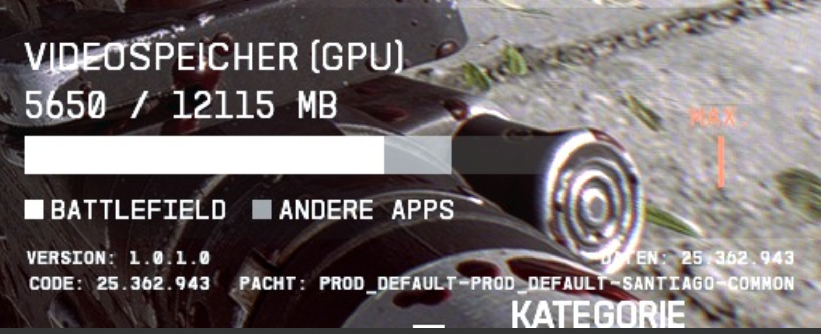

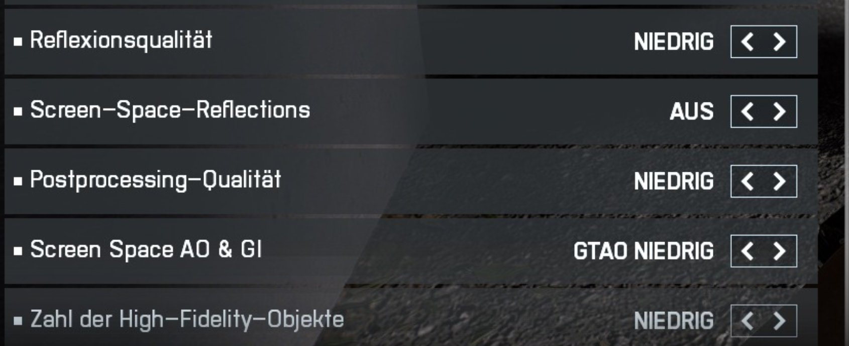

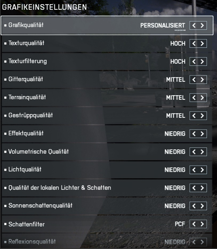

Ich sende hier Screenshots zu allen wichtigen Details und hoffe, dass ich nichts vergesse.
Zusätzliche Hinweise​

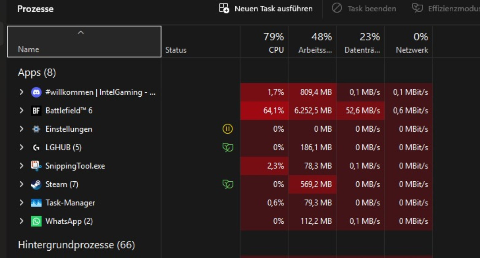

Ich habe testweise nur Battlefield ohne Discord, LG Hub und andere Programme laufen lassen –
es hat sich nichts geändert.
Das Spiel läuft also nur in 2–3 Spielmodi und in der Kampagne flüssig.
Bei Großschlachten falle ich dagegen unter 50 FPS.

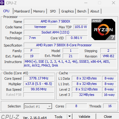

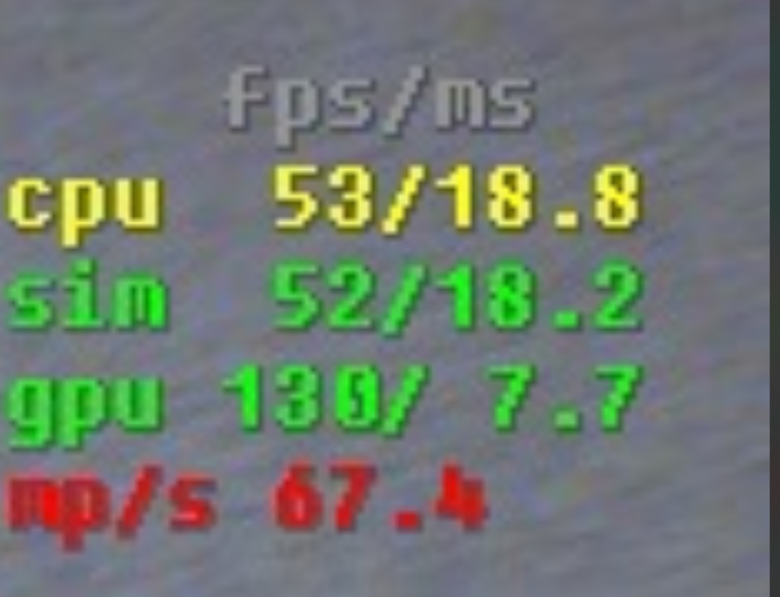

Ich vermute, dass die CPU eigentlich mehr leisten könnte,
das Problem aber beim Reiter „SIM“ liegt, der dauerhaft bei 60 oder darunter bleibt.
Dadurch kann ich offenbar nicht mehr als 60 FPS erreichen.

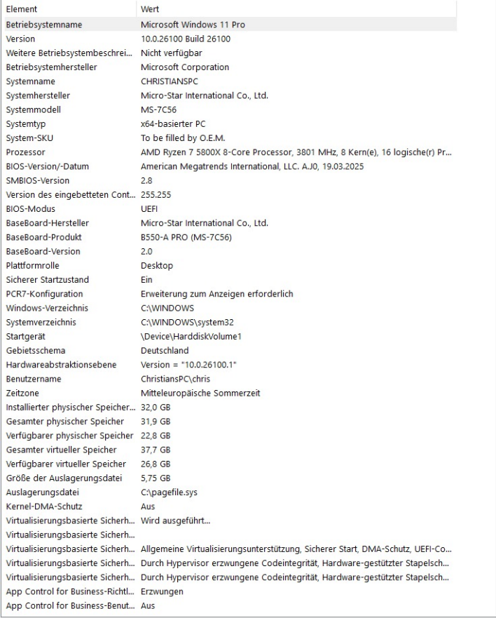

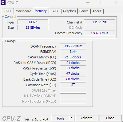

Sotay schrieb:
Arbeitsspeicher: 32 GB DDR4
warum läuft der nach wie vor nur im singlechannel?
Deathangel008 schrieb:
zwei riegel gehören bei 4 slots zu 99% in den zweiten und vierten slot vom CPU-sockel aus. steht hier sogar direkt auf dem MB, unten links neben den RAM-slots.
singlechannel (was du aktuell hast) kann im CPU-limit richtig hart leistung kosten.
Reaktionen: Ned Flanders

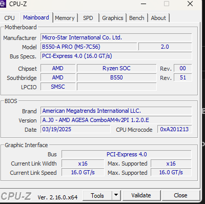

  • dein Mainboard könnte ein aktuelles BIOS vertragen, deines stammt aus dem März diesen Jahres.

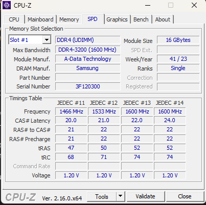

  • mit dem RAM stimmt etwas nicht, dieser läuft nicht mit dem vollen Takt (3200 MHz, sollte hier als 1600 MHz angezeigt werden), und nur im Single-Channel Modus, was ordentlich Performance kostet. Vermutlich sind die Speicherriegel falsch eingesteckt, diese sollten eigentlich in Steckplatz 2 und 4 sitzen, von der CPU aus gesehen.
ich würde das Bios so lassen, das ist nicht dein Problem. Wie schon gesagt wurde, RAM läuft sehr bescheiden. Bios auf default stellen, speichern und neu booten. Vorher natürlich die beiden RAM Riegel in die richten Slots stecken und die Kiste vom Strom trennen.

@Sotay:
nee, das problem ist dass du weder das handbuch noch den hinweis direkt auf dem MB beachtet hast:evillol:
singlechannel kann im CPU-limit durchaus ~30% leistung kosten, zum teil auch noch mehr. sollte es dir also wert sein wenn du im CPU-limit hängst.
ein blatt küchenrolle reicht für gewöhnlich zum säubern von CPU und kühler. und halt nen schraubendreher zur demontage des kühlers. aber pass auf dass du die CPU nicht mit aus dem sockel ziehst; den kühler am besten seitlich wegdrehen und nicht nach oben wegziehen.

Ob es den Aufwand wert ist, kannst Du erst feststellen, wenn Du den RAM umgesetzt hast, man kann aber prophezeien, dass es auf jeden Fall besser wird.
Sotay schrieb:
meint ihr der aufwand wäre es wert?
Auf jeden Fall!
Der RAM ist mit 2933MHz CL21 eh from Hell und dann noch Single Channel ist halt richtig übel.

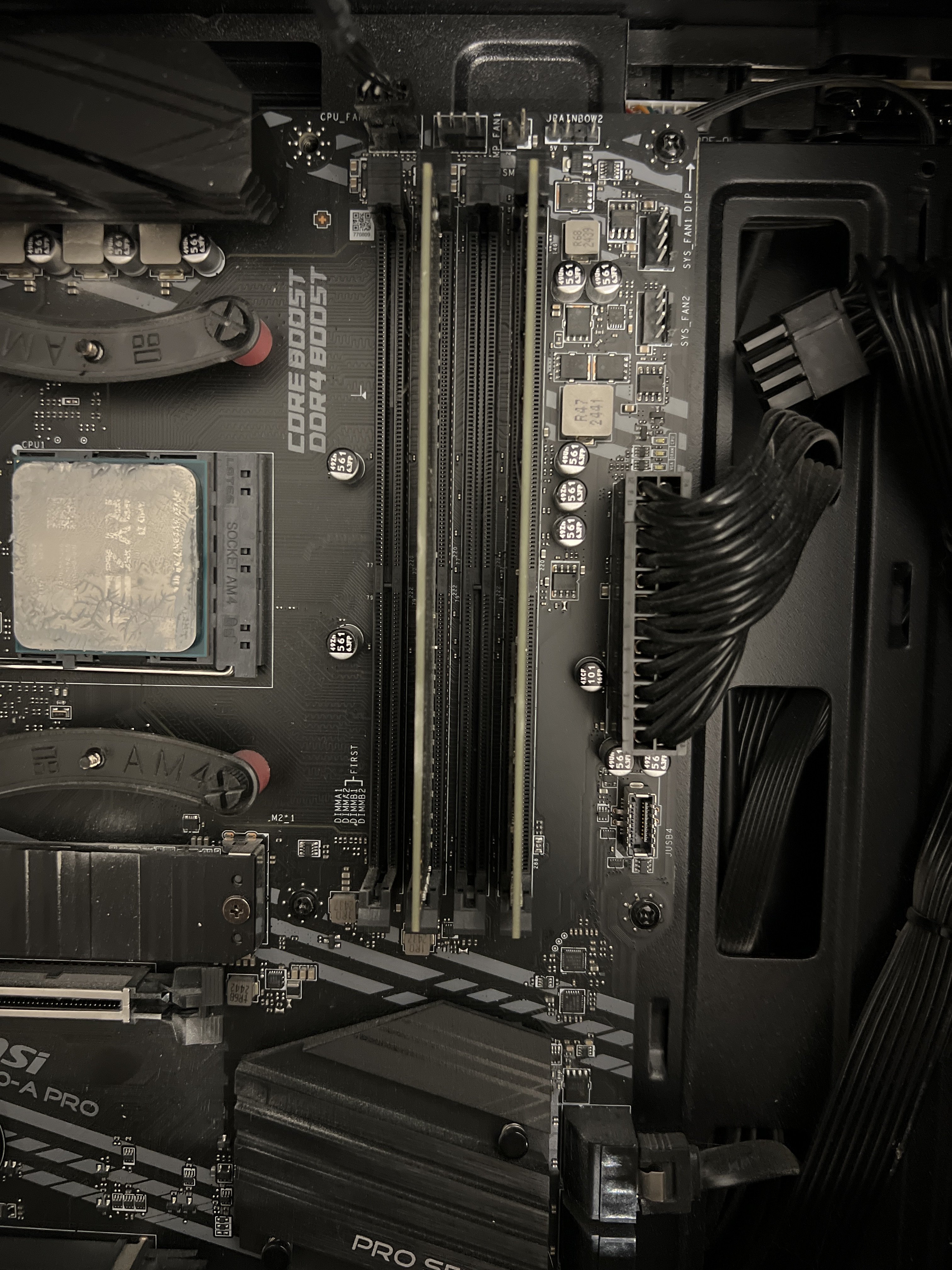

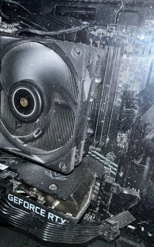

Mach bitte mal ein Bild von deinem PC Inneren.
Kann mir grad kaum vorstellen das du einen so gigantischen Top Blower Kühler drauf hast, dass man da den RAM nicht versetzt bekommt. Es reicht ja den Riegel von vermutlich Slot 2 in Slot 3 eins rüber zu setzen.
Auch wenn vermutlich Slot 2+4 die Empfehlung vom MB Hersteller sind, aber 1+3 sollte auch gehen.
Bei dem lahmen RAM ist glaube eh das MB+Speichercontroller weit weg von am Limit.
Ich hoffe man kann es erkennen, die scheibe ist von außen etwas Schmutzig.
Aber ich denke man sieht ein kleines bisschen das man sieht das die ram sticks direkt unter dem Kühler sind
schau ob du Wärmeleitpaste da hast und einen passenden Schraubendreher und leg los. Trenn die Kiste vom Strom stell das Gehäuse auf einen Tisch auf dem du arbeiten kannst und mach das in aller Ruhe. Ist kein Hexenwerk. Der Speicher muss in die richtigen Slot´s.
Reaktionen: Pinguin1

Btw, dein RAM ist leider auch sehr langsam!
Bevor du dir die Mühe machst da Hand anzulegen solltest du dir überlegen DDR4 1600MHz CL16, 32 GB RAM zuzulegen. Gibt es neu bei MF ab 88.- Euro.
ist das so richtig?

Das lohnt nicht. Das kann er mit drei Settings auch selbst händisch im BIOS einstellen.
--> 1.35V bei C16-18-18-36 packen die auch.
