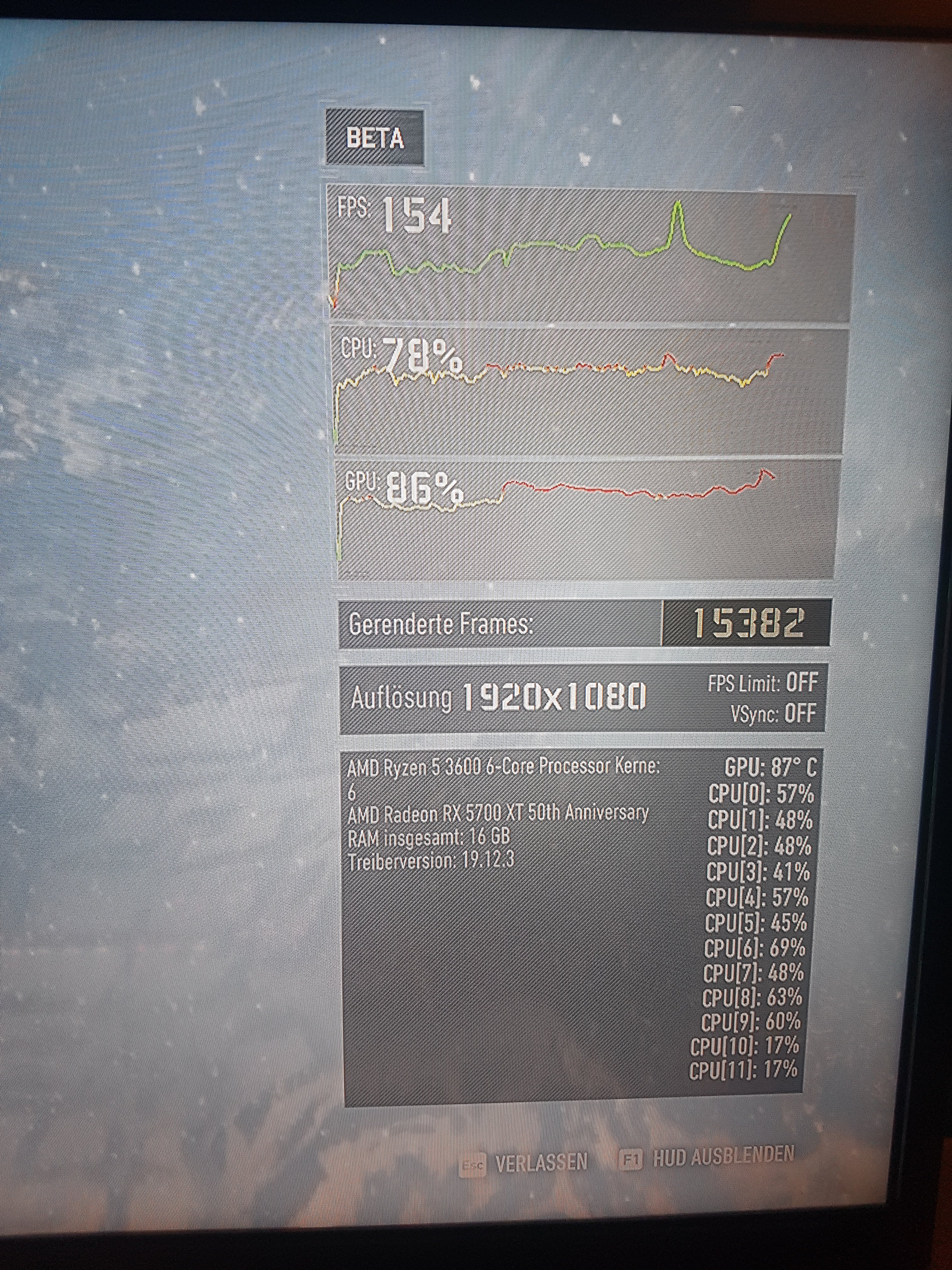

Danke, habe es gemacht und komme zu auf deutlich bessere FPS. Aber warum geht die GPU nicht auf 100% hoch?Weedlord schrieb:Machs halt einfach, evtl. war vorher schon was kaputt oder es ging vorher zufällig. EWvtl. hattest irgendwo dazwischen aber auch ein win Update, du verschwendest grade Zeit. Treiber im abgesichertem mit DDU runterwerfen dauert 2 min....
Weedlord
Fleet Admiral
- Aug. 2013
- 16.874
Sieht doch gut aus, 87 Grad gpu temp klingt allerdings etwas viel.
Gpu nicht 100 % deutet darauf hin das deine cpu in dieser Anwendung einfach nicht schnell genug ist um diese 100% auszulasten.
Zeig evtl. mal Bilder vom pc innerem, 87 Grad klingt irgendwie nach arsch viel;D
Liegt daran weil es das AMD Referenzdesign ist, welches für hohe Temp bekannt ist. Und leider musste ich den Treiber wieder löschen, da während des Games das Bild plötzlich weg war, und dann kam ein Bluescreen. :/Weedlord schrieb:Sieht doch gut aus, 87 Grad gpu temp klingt allerdings etwas viel.

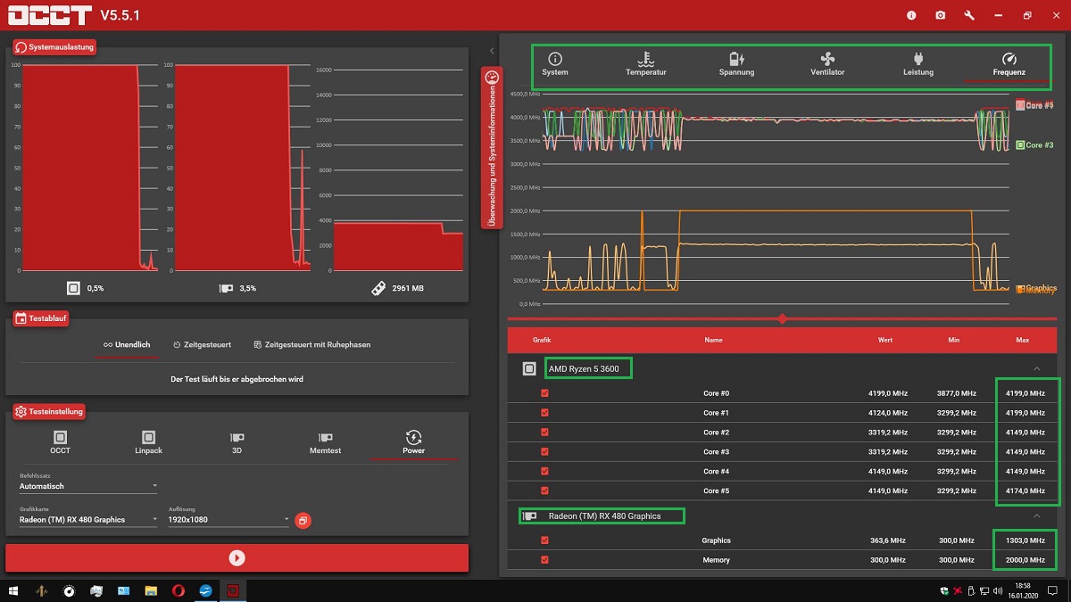

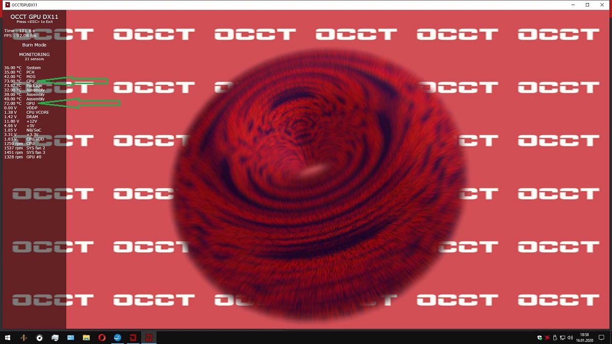

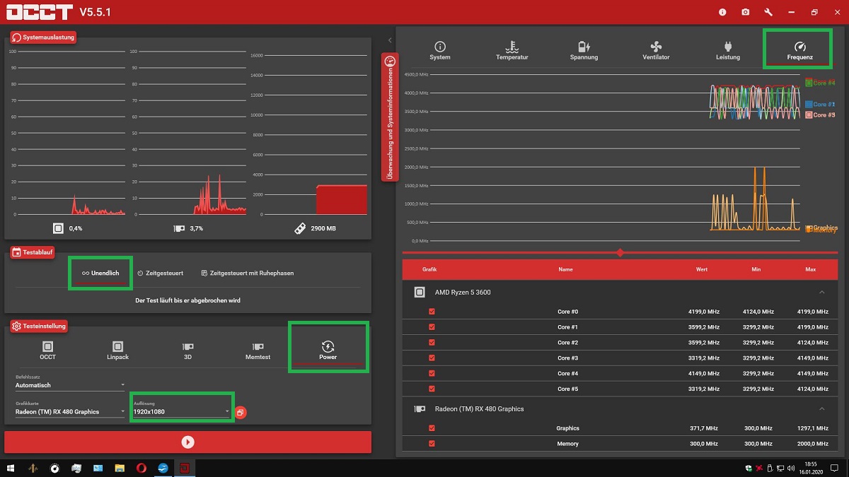

Das NT müsste passen.Um mal eine komplette Vollauslastung der CPU und GPU gleichzeitig zu erzwingen ist das Programm OCCT gut zu gebrauchen. ABER Achtung die Temperaturen gut im Auge behalten, die schießen in die Höhe!
Download Stable
https://www.ocbase.com
In diesem Bild siehst du was ich eingestellt habe.
Das ist das Testbild, hier auf diese beiden Temperaturen achten.
Durch drücken der „ESC“ Taste beendest du den Testlauf und dann kannst du hier die Daten ablesen. Bei mir taktet die Karte auf 1303 MHz hoch und der Speicher läuft auf 2000 MHz, also alles gut, wenn deine Karte auch die Werte erreicht die sie sollte ist alles gut. Wenn doch was fehlt an der Leistung ist eine falsche oder fehlerhafte Treiber Installation entweder vom GPU Treiber, dem Chipsatztreiber oder beiden schuld aber nur vielleicht. Es könnte auch am RAM liegen, wie er gesteckt ist, also A2 / B2 muss er drin sein. Im oberen Feld kannst du dir noch andere Sensoren anschauen.
Download Stable
