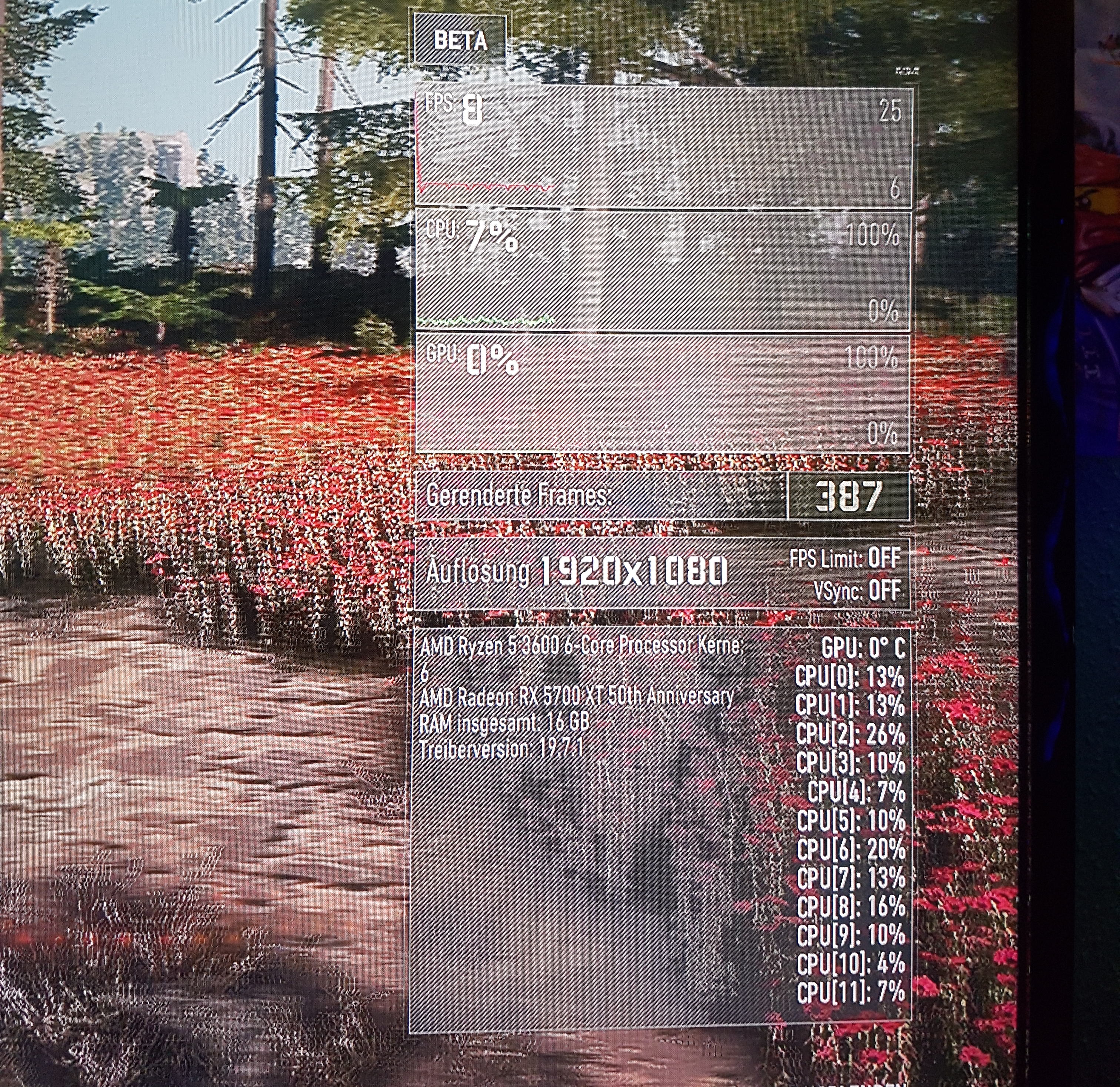

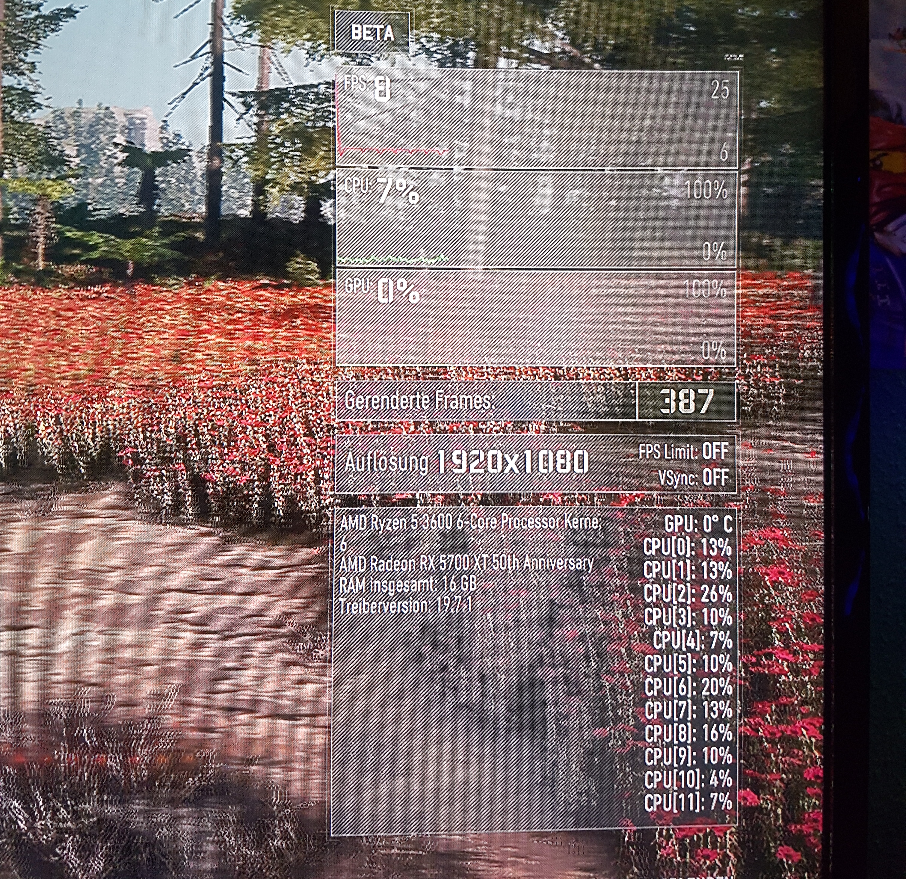

Habe ein Bild. Sehe gerade dass die GPU auf 0 Grad ist. Wird vllt. Ingame die Onboard Grafik benutzt? Als es gestern noch lief, war die GPU ~85 Grad warm.

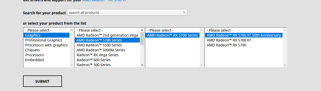

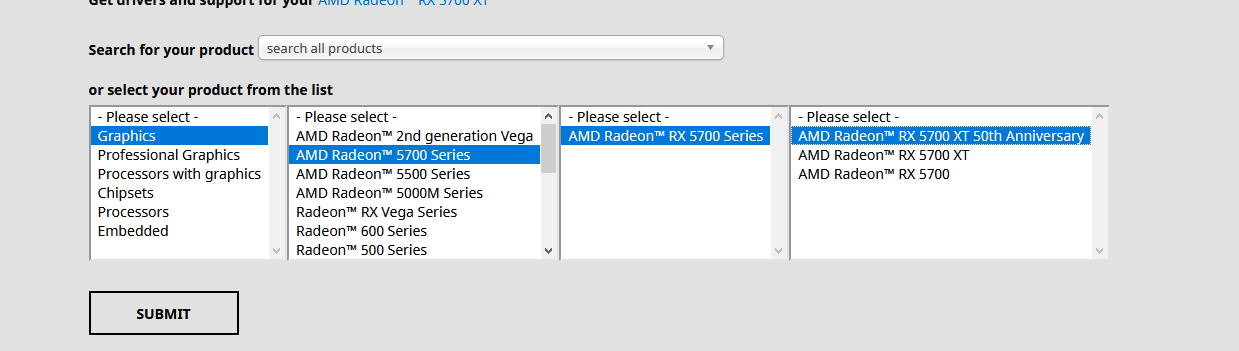

Werf den Treiber runter und probier nen neuen, für die RX 5700xt Anniversary hat AMD einen Treiber gesondert gelistet.
Den nehmen nachdem du mit DDU alles platt gemacht hast: https://www.amd.com/en/support/kb/release-notes/rn-rad-win-20-1-1
Da wären wir beim nächsten Problem. Sobald ich diesen Treiber runterlade, bekomme ich einen BlueScreen. Muss dann immer zum Wiederherstellungspunkt zurücksetzen, bevor ich den Treiber installierte. Oder liegt es daran, weil ich nicht mit DDU alles platt gemacht habe?

Der Ryzen 5 3600 hat keine iGPU. Von dem her kann die auch nicht benutzt werden.
Ist das Bild auf dem Monitor genauso mies wie auf dem Bild das Du gepostet hast?
Wenn das deine Bildausgabe ist, dann ist da was ganz verquer bzw. defekt.

Ich meine die Onboard Grafik des Mainboards. Liegt an meiner Handykamera, Auflösung ist besser. Und auch bei niedrigster Grafikeinstellung ist es das selbe. Gestern gab es noch keine Probleme .
