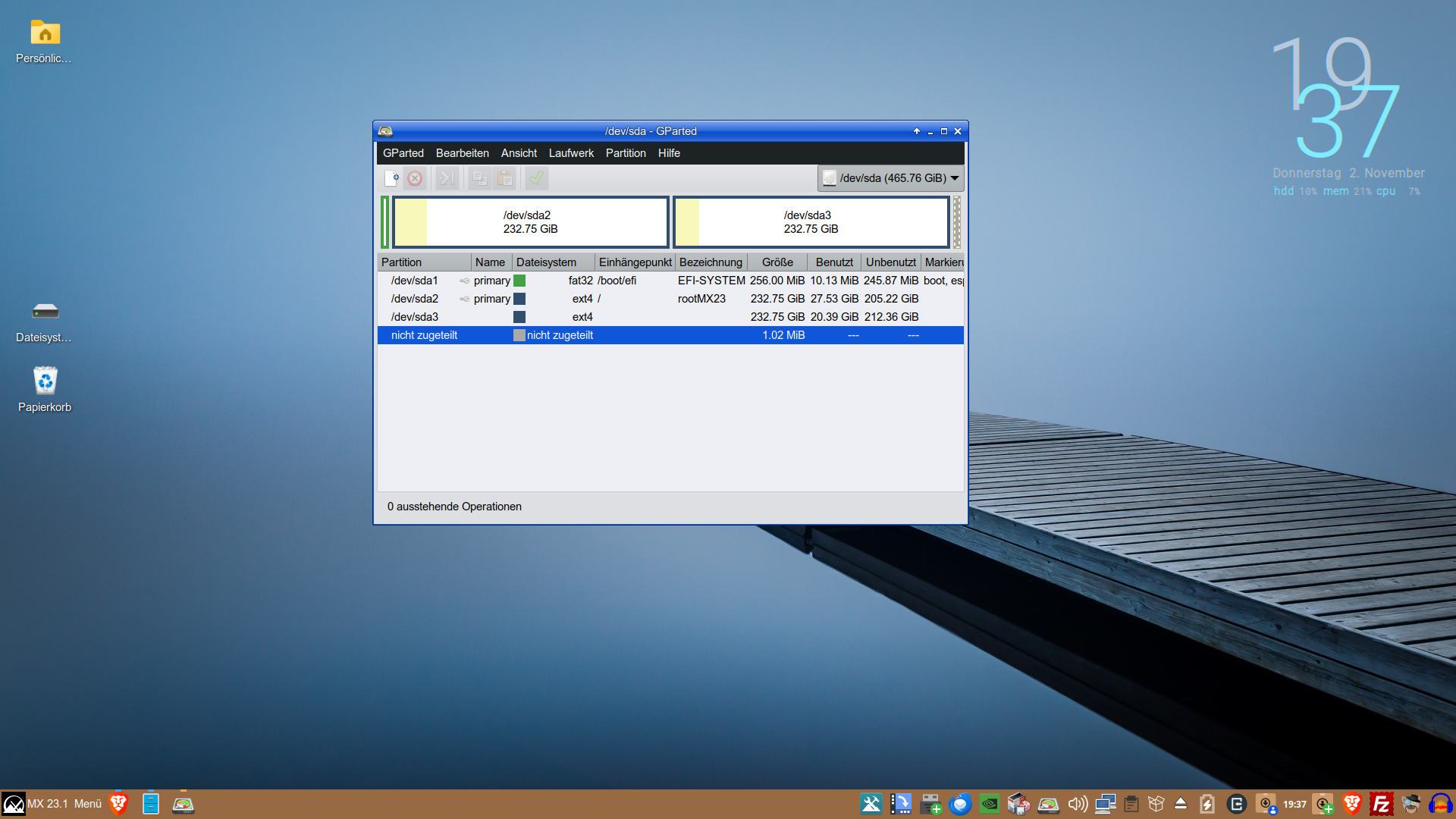

Rein technisch nicht wirklich nachvollziehbar so lange die Partitionen nicht zu voll sind... - auch dann wäre der reine Seitenaufbau nicht merkbar langsamer.Bolli2 schrieb:da bei guter Internetverbindung Seitenaufbau länger dauert seit der Halbierung der SSD
Völlig wurscht auf welcher der liegen würde.eloy schrieb:Wichtig wäre die Partition auf dem der Cache des Browsers liegt.
Nein.Bolli2 schrieb:also schadet die Partitionierung die SSD Crusial nicht ?

Wie man leicht sieht, sind die Platten fast leer.eloy schrieb:@Nickel sollte die Partition voll sein macht das durchaus einen gravierenden Unterschied! ...
Sind sie aber nicht, siehe sein Screenshot.eloy schrieb:sollte die Partition voll sein
Vllt. das Alignment? Ist mir nur so in den Kopf gekommen.Bolli2 schrieb:da bei guter Internetverbindung Seitenaufbau länger dauert seit der Halbierung der SSD
