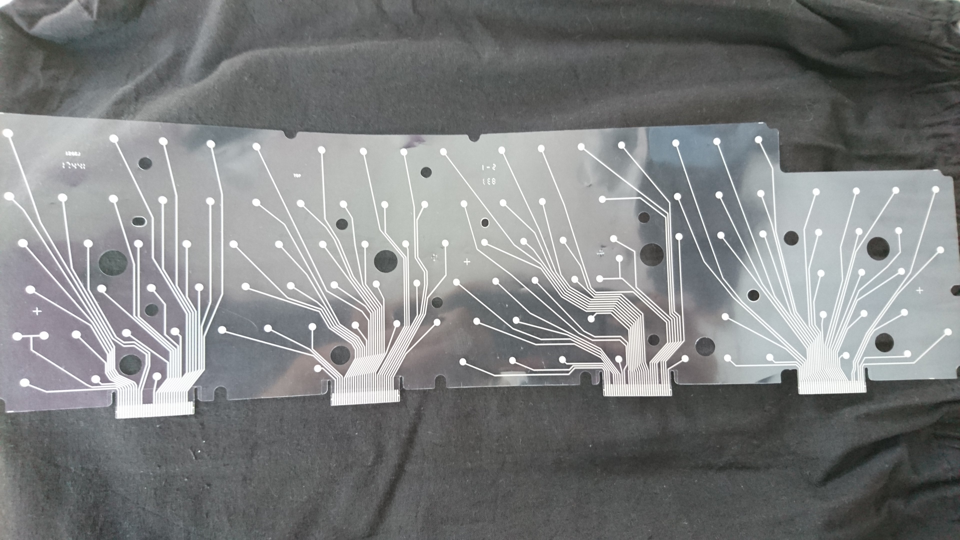

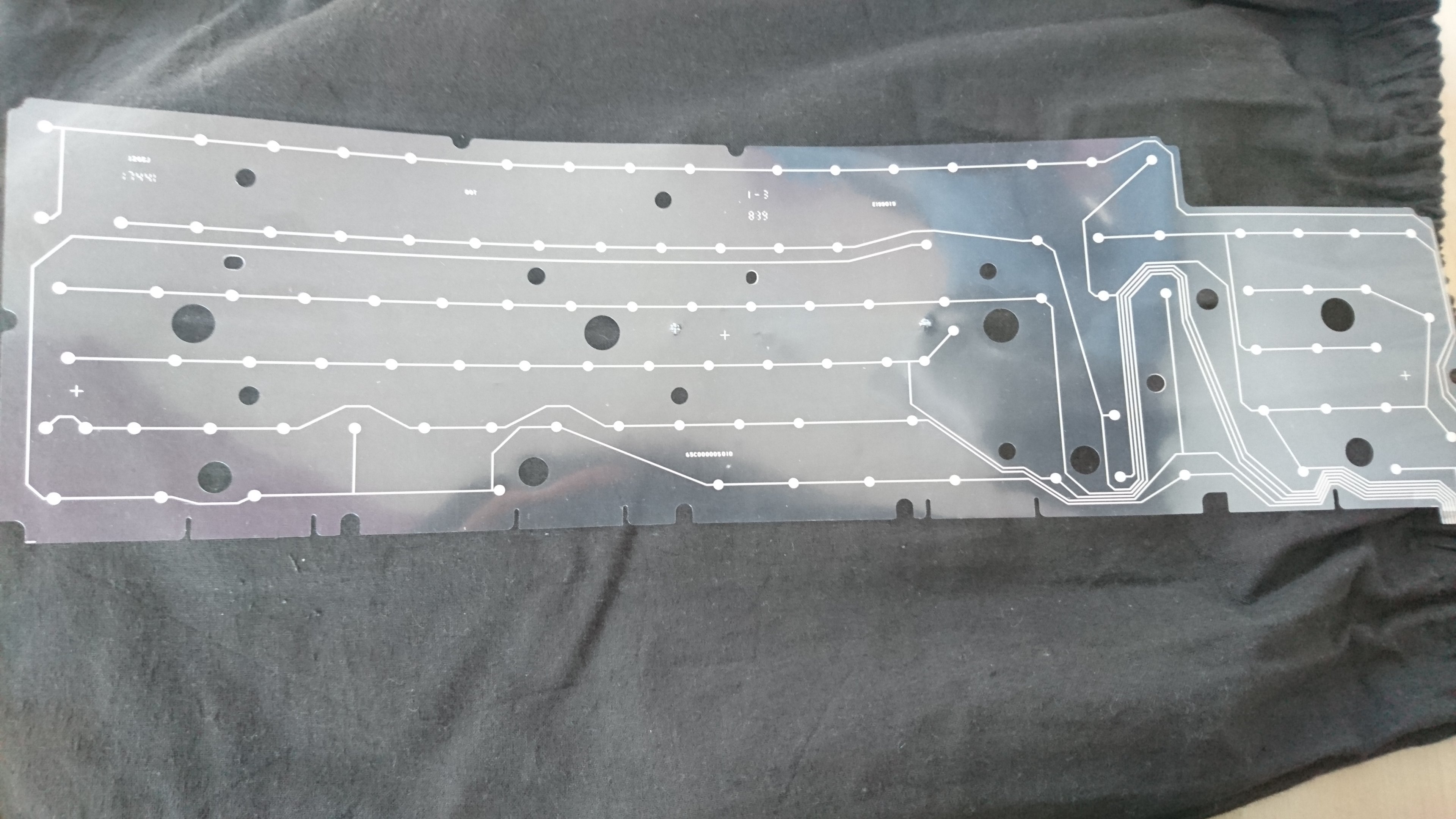

@JackA$$ das video hab ich auch gesehen und das wollte ich auch probieren nur bin ich mir nicht ganz sicher wie er das macht weil bei ihm sind die Leiterbahnen auf einer folie ich habe 3 folien und ich weiss nicht welche ich nehmen muss

Das ist der Teil, den Ich mit "schwer" meinte. Es kann jeder Leiterbahn auf jeder Folie betroffen sein. Gemessen hat er das mit einem Durchgangsprüfer, weil man kleine Risse z.B. nicht mit dem Auge sieht.

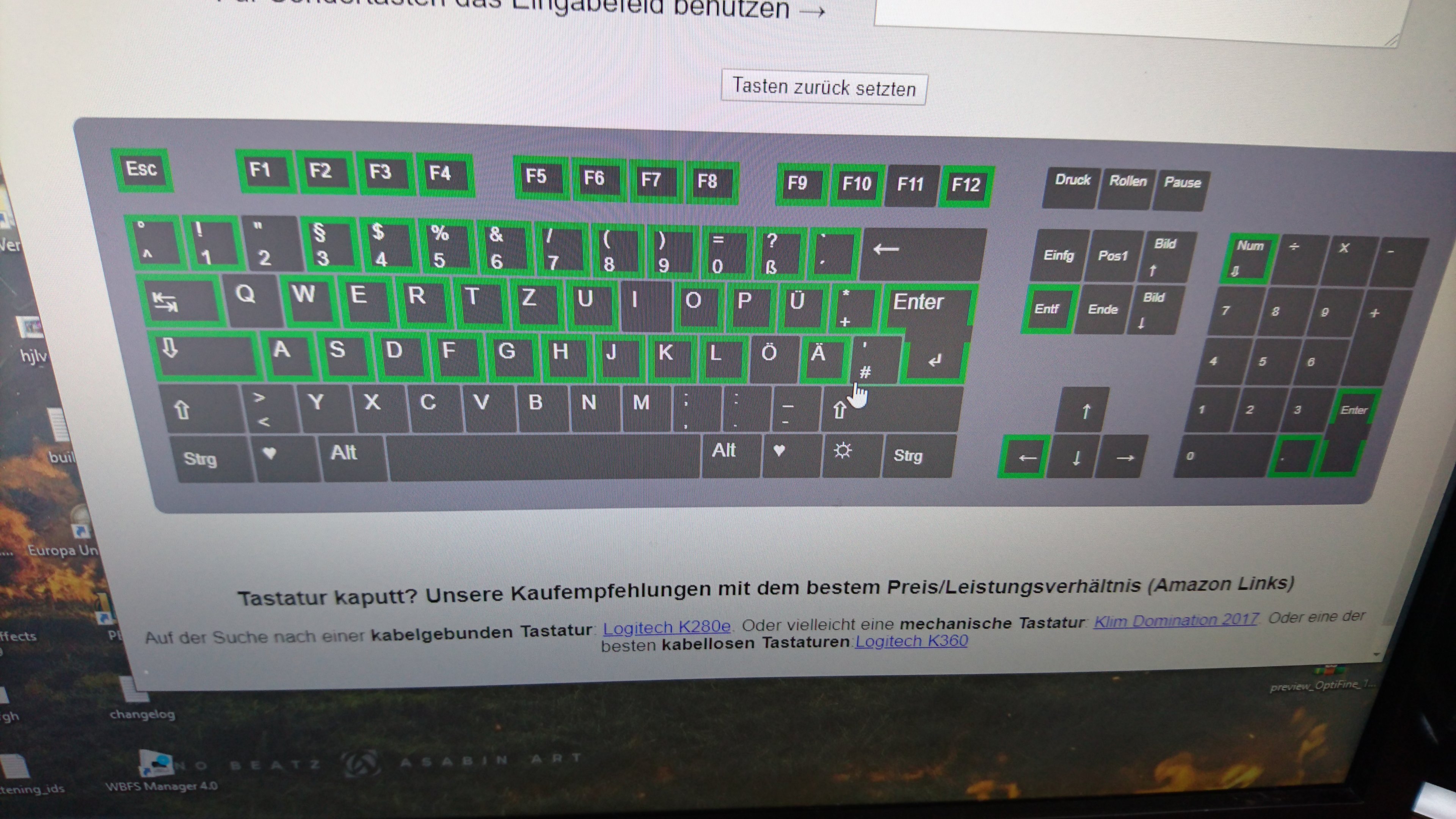

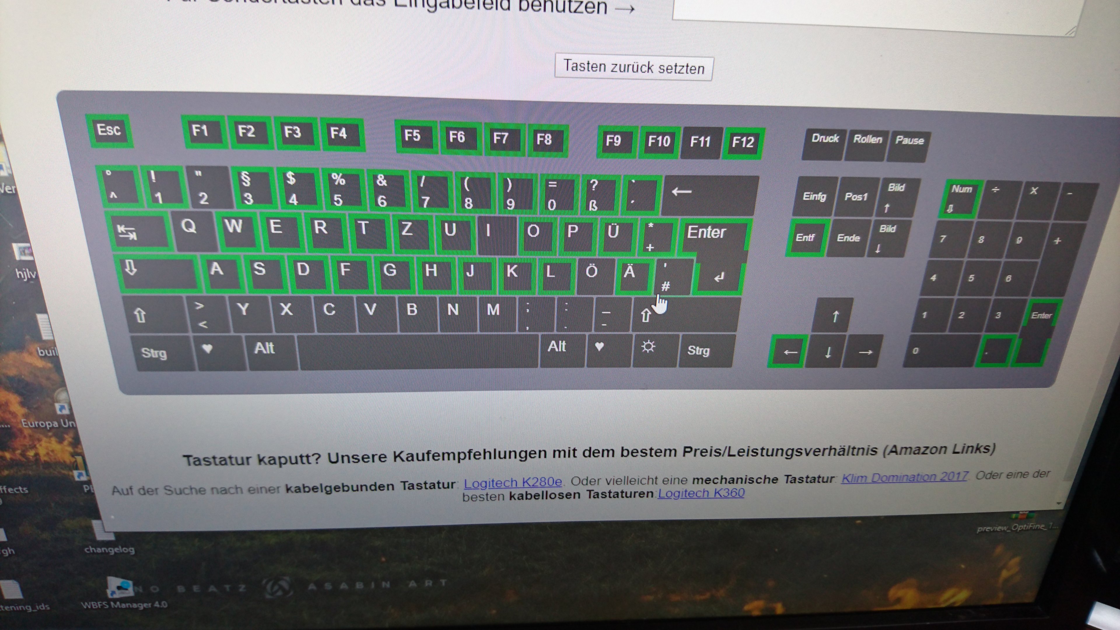

Die grün leuchtenden sind alle tasten die funktionieren

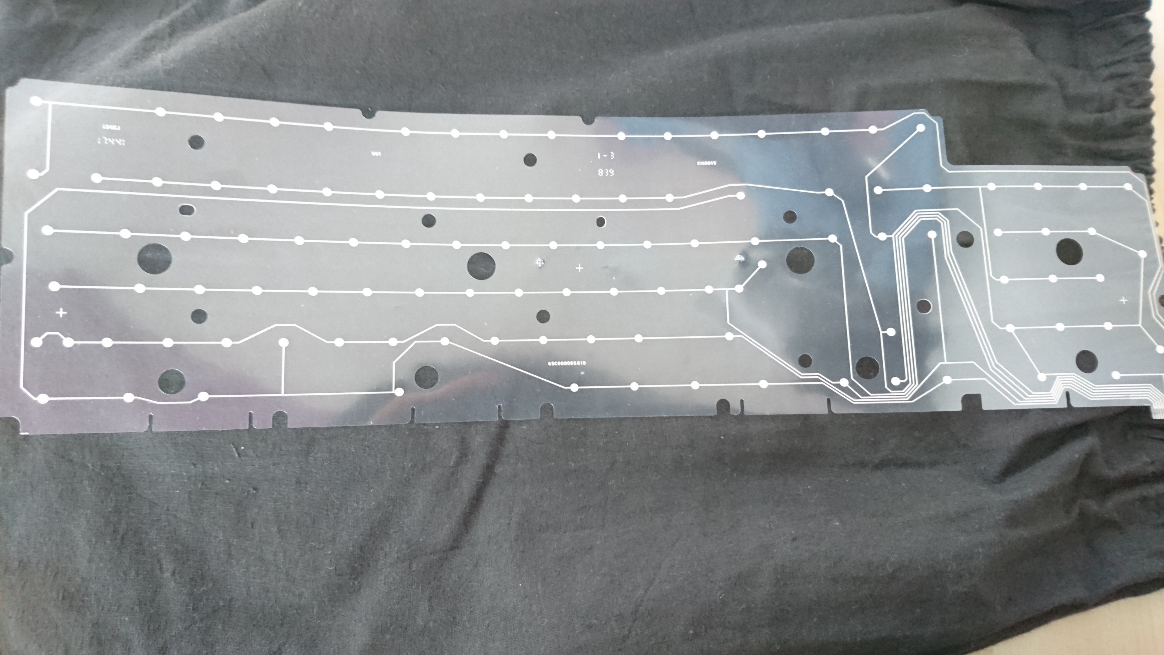

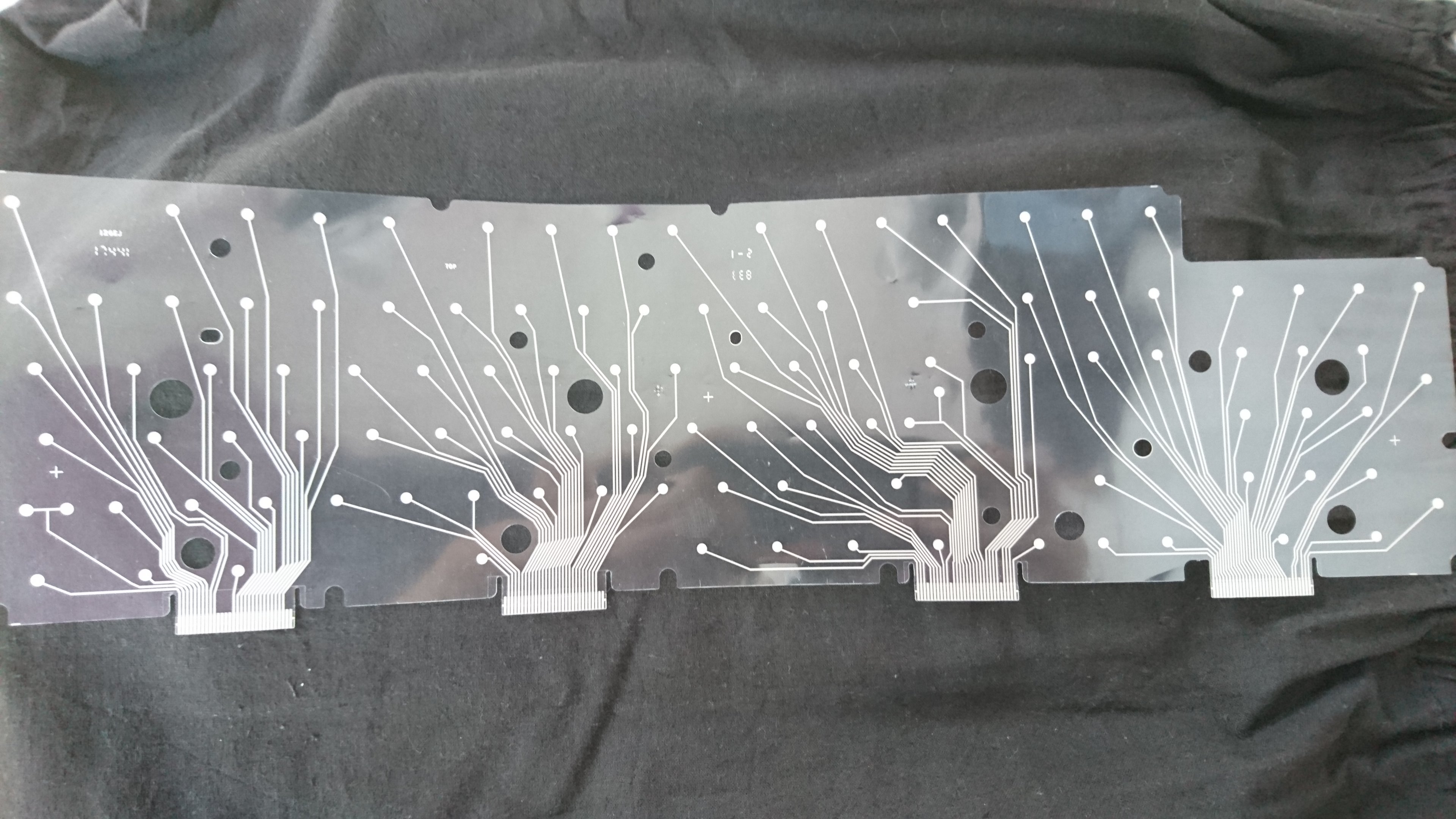

@yaSay Ich kenn das so, dass es 3 Folien sind. 2 mit Leiterbahnen und eine Folie dazwischen. Ist das bei dir auch der Fall? Wenn ja, musste ich die bisher immer auseinander friemeln und alle 3 reinigen.
Sehe da jetzt 2. Ist da noch eine 3., die du ggf vergessen hast sauber zu machen?
@Cardhu ja genau es sind 3 folien 2 mit leiterbahnen und 1 dazwischen die daszwischen habe ich jetzt nicht mitfotografiert aber diese habe ich auch gereinigt

@Cardhu ja die unteren beiden reihen und vereinzelt paar tasten wie im Bild zu erkennen ist
