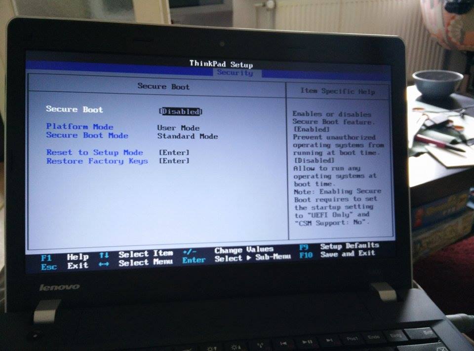

Hat das etwas mit Secure Boot zu tun ?

Hoffentlich wird dir das helfen. Wenn das nicht hilft, könntest du noch versuchen, die Platte an einen anderen Rechner anzuschliessen, um zu überprüfen, ob diese da erkannt wird. Welches Modell ist die HDD? Steht im BIOS bei Secure Boot Enabled?

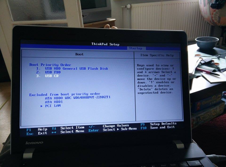

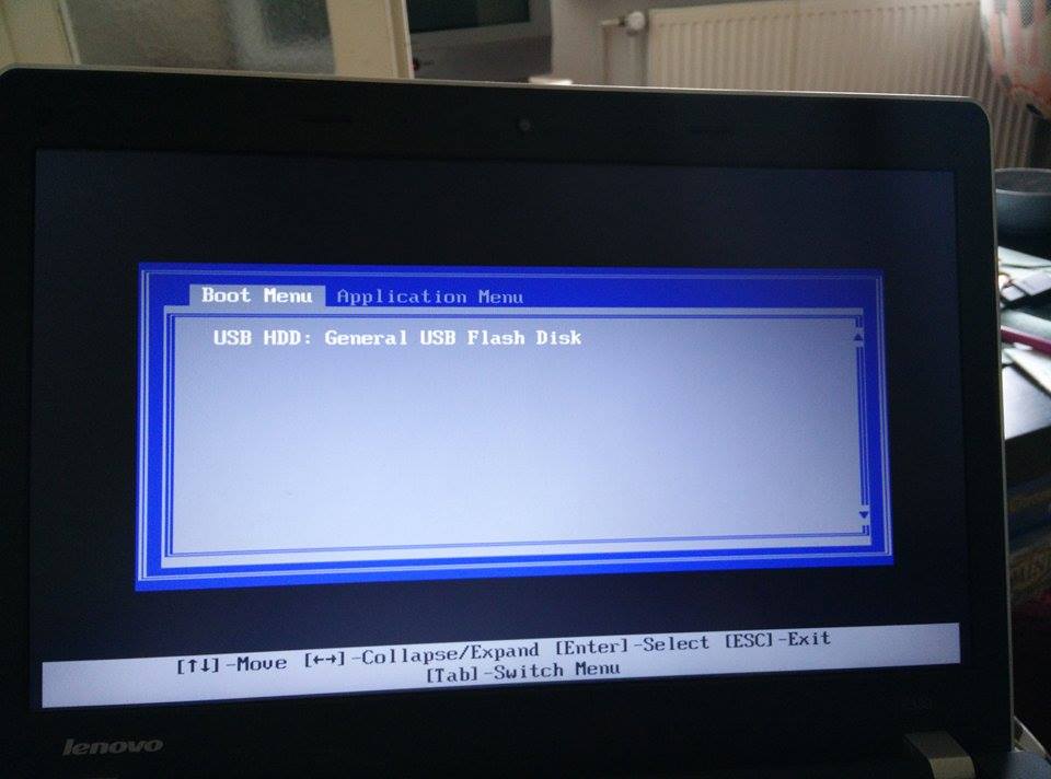

Ich habe mal ein paar Bilder gemacht..
BIOS einstellungen: 11880064_934841349910847_849276955_n.jpg
und das erscheint nachdem ich das BIOS geschlossen habe: 11880479_934841319910850_1905962212_n.jpg
