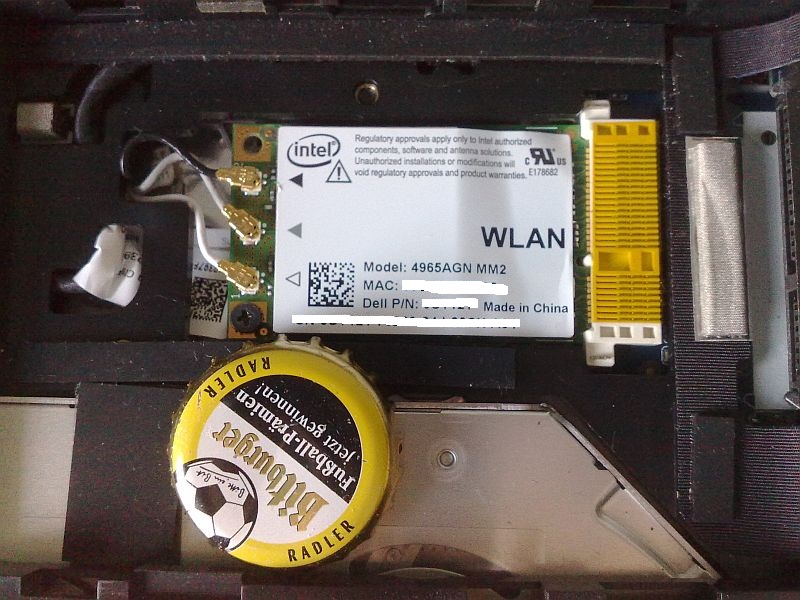

Ich hab ein Dell Vostro 1310 und eine ähnliche Frage.
Verbaut habe ich eine Intel 4965AGN WLAN Karte verbaut aber leider kein BT.
Gäb es ne Möglichkeit, diese Karte gegen eine mit BT auszutauschen und die vllt. noch flotteres WLAN hat? Hab zu Hause 300MBit WLAN, die Intelkarte unterstützt aber nur 150MBit.

Hab noch eine Frage zur Baugröße - gibts da Unterschiede? Auf den Bilder im Web scheinen die Dinger viel größer zu sein. Im Anhang ein Bild mit einem alltäglichen Gegenstand zum Größenvergleich ;)
Edit: Hier noch ein Vergleich mit der Bildersuche:

Also ich hab mittlerweile raus, dass ich noch volle Baugröße habe, keine halbe. Das bedeutet, dass ich nen Adapter bräuchte. Da wird es aber so oder so knapp mit dem Antennenkabel, da das wahrscheinlich dann zu kurz wäre und ich hab noch nirgends Verlängerung gefunden.
Außerdem hab ich drei Antennenkabel bzw. Anschlüsse, die auch alle belegt sind. Könnte sein, dass einer davon an den Schalter zum Ein/Aussschalten an der Geräteseite gehen. Weiß da jemand mehr?

Es sind 3 Antennen! Kein Schalteranschluß.
