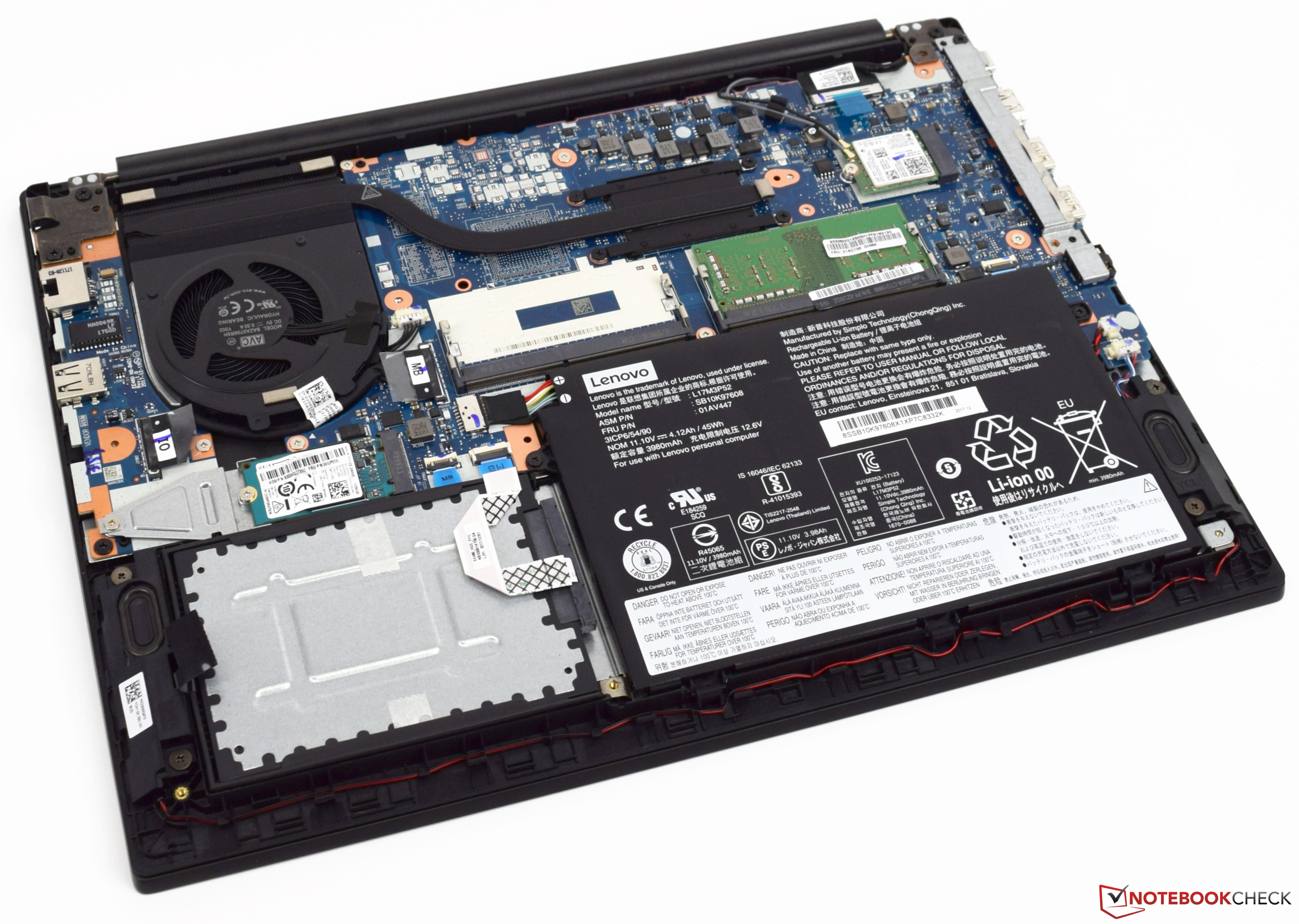

Wartung
Das E480 hat eine Konstruktion, die wir in der Form oft bei Ultrabooks vorfinden: Für den Zugang zu den Komponenten muss die gesamte Unterseite abgenommen werden. Dafür muss man zuerst neun Schrauben und dann noch mehrere Kunststoff-Clips lösen. Für die Clips sollte man ein Pry-Up-Tool aus Kunststoff nutzen, alternativ könnte man eventuell eine Kreditkarte benutzen. Dabei sollte der Nutzer mit großer Vorsicht vorgehen, da man ansonsten eventuell einen Clip zerstört und somit das Gehäuse beschädigt.
Nachdem dieses Hindernis überwunden ist, hat man Zugang zu den meisten Komponenten. Wichtig ist natürlich der Akku, der nicht verklebt, sondern verschraubt ist, sowie das Kühlsystem. Weiterhin kann man das E480 auch aufrüsten, zum Beispiel indem man eine größere M.2-SSD einbaut oder ein zweites RAM-Modul nachrüstet. Der 2,5-Zoll-Slot für eine SSD/HDD ist bei unserem Modell mit einem Dummy bestückt, das Kabel und der Anschluss scheinen aber vorhanden zu sein.
notebookcheck.de
https://www.notebookcheck.com/fileadmin/Notebooks/Lenovo/ThinkPad_E480-20KNCTO1WW/lenovo_24.jpg

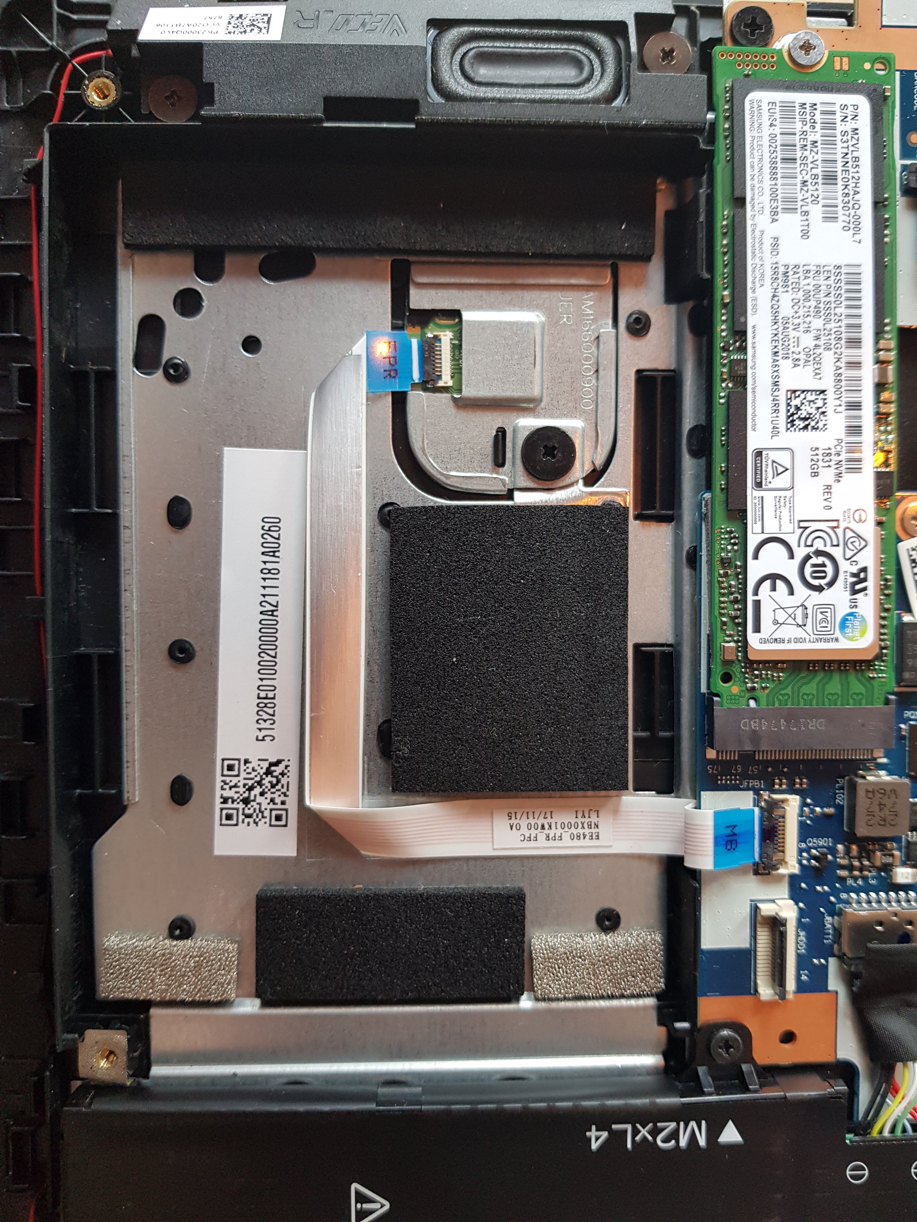

also so schauts aus. da sollte doch eine SSD reingehen. wo bekomme ich denn dieses kabel her um die an dem HDD-Anschuss anzuschließen? oder anders gefragt, wie heißen diese Kabel denn?
vielen Dank
Wenn ich das richtig in Erinnerung habe vom letzten Thinkpad sind das spezial Kabel. Da brauchst du das Kabel plus den Lenovo Adapter. War scheiss teuer als ich es nachgeguckt habe. Ich hab es über die Teile Nummer herausgefunden.
