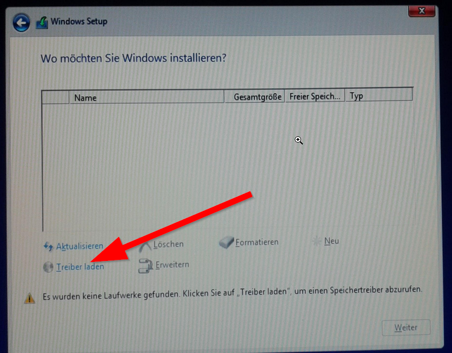

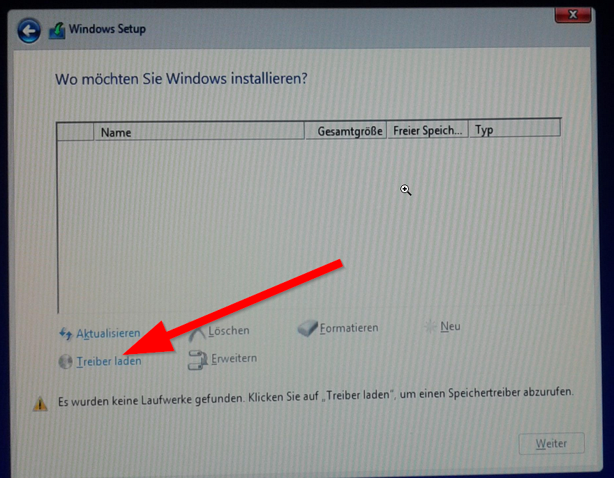

* boote ich von USB, dann komme ich nur bis hierhier: https://ibb.co/Fq8x3N4
* boote ich aber vom laufenden System, dann klappt die Installation - dauert nur endlos lange
Ich hatte nun schon Windows 10 und Windows 11 am neuen Laptop, also grundsätzlich funktioniert er, aber anscheinend fehlt hier irgendwas (Treiber???), der mir die SSD beim Installieren hier (https://ibb.co/Fq8x3N4) anzeigt.
Was muss ich tun?

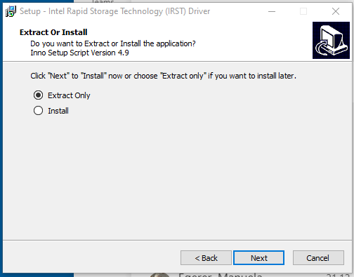

Hi, habe mich umgeschaut. erstens: die Anleitung von oben ist korrekt. Es fehlt ein Treiber. Deine Installation kann die SSd ohne treiber nicht finden.
Auf der homepage kannst du den Runterladen: das sollte dieser hier sein -> Storage Treiber

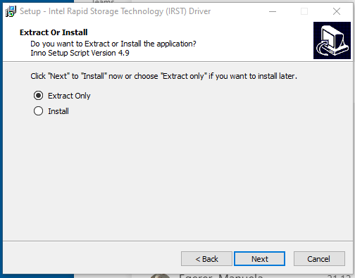

du lädst dir die .exe runtern und die musst du ausführen, du kannst sagen nur extrahiren
und bekommst dann die Daten in ein Ordner ausgepackt:
genau diese kipierst du bitte auf ein USB-Stick. Den muss du dann an der Stelle bei der Windows installation nutzen. Dein Screenshot ansehen. Über Treiber Laden musst du die Treiber von dem USB-Stick laden.
Dann soll deine SSD erkannt werden.

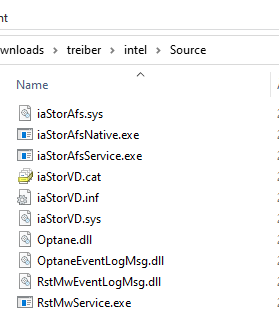

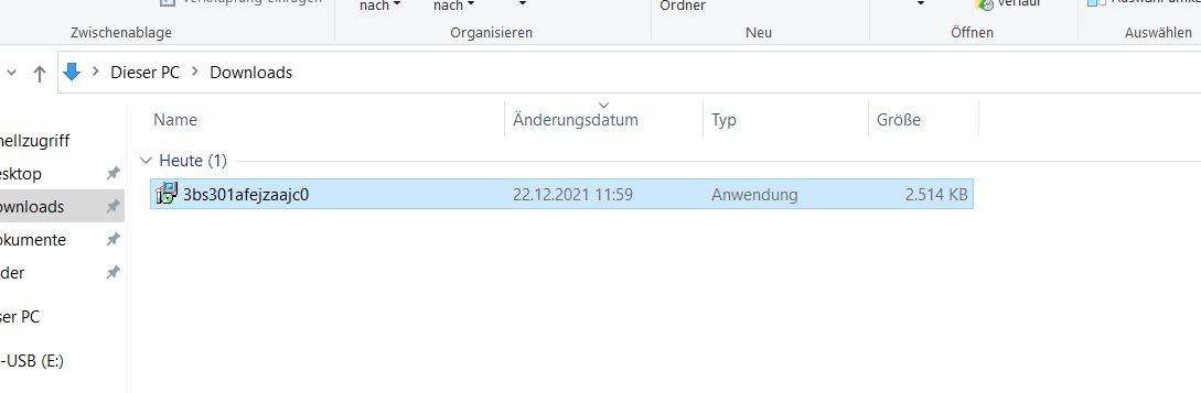

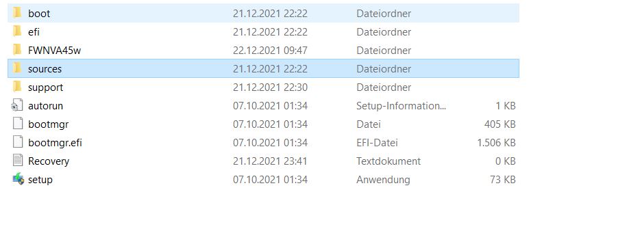

Ich hab diese Datei nun...
Aber wenn ich die auf den Stick kopiere, ist sie dann drauf - aber beim Installieren sehe ich sie dennoch nicht. Deshalb kann ich dann auch nicht TREIBER LADEN klicken und diese Datei auswählen, weil sie dort nicht auffindbar ist.
Muss ich die irgendwo speziell einfügen????
Denn sie wird als "Anwendung" geführt... aber dort sind nur Anwendungserweiterungen und Setup Informationen und XML Dateien.
ALso wohin (siehe Foto) muss ich diese von Dir empfohlene Datei einfügen??? DANKE :)

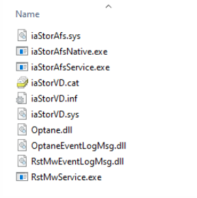

free_username schrieb:
Hi, ich habe nicht von einer Datei gesprochen. es sind die Dateien:
die .EXE muss entpackt werden

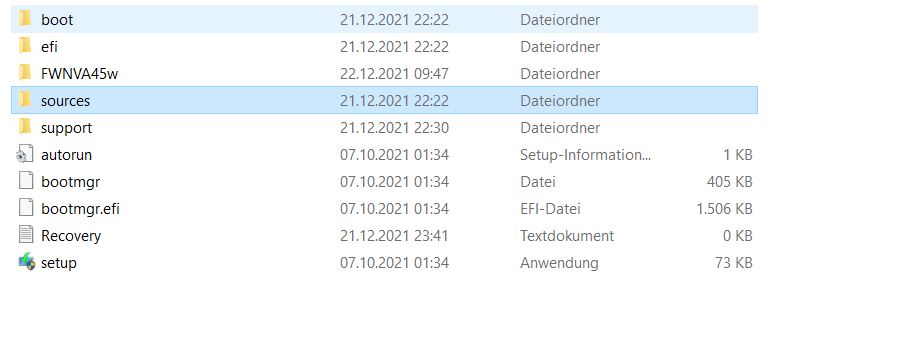

Aber Dein Link bringt mir das (siehe Foto).
Das ist ja schon entpackt.
Und wohin auf den Stick kopiere ich das dann???

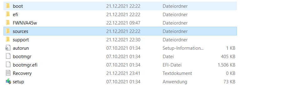

Der Stick hat diese Dateien (siehe 2. Foto).
oh, ich verstehe was du machst. Nimm nicht den Stick von Windows-Installation. Nimm ein leeres Stick extra für die Treiber. Da kannst du die Dateien ablegen. und dann durch "Treiber laden" muss du die treiber laden von dem zweiten Stick

Ich habs geschafft. Hatte einen Ordner SSD angelegt und dann wurde der Treiber gefunden. Inzwischen ist sogar Windows neu installiert. Allerdings habe ich herausgefunden, dass man bei einer neuerlichen Installation über usb stick das gleiche wieder machen muss. es ist also nicht so, dass das jetzt inkludiert ist, sondern beim installieren hat sich das system die treiber vom Stick genommen.
