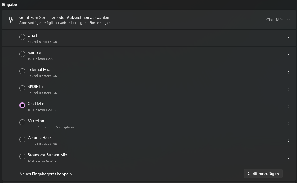

Ist es denn in deiner Liste als Standard gesetzt?
Ansonsten nochmal mit der Windows APP
herumprobieren.
In der Liste ist es als Standard gesetzt.
Interessanterweise höre ich bei der Wiedergabe der Aufnahme im Audiorekorder mich zwar nicht, jedoch ein statisches, leises rauschen. Das Rauschen ist auch anders, abhängig dessen in welches der beiden Anschlüssen es gesteckt wird.
