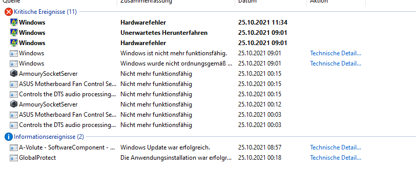

Ich habe exakt das selbe Problem.
PC wurde schon neu aufgesetzt. Habe folgende Komponenten:
5900X
RTX 3060
32GB Ram (Balisitix 3600mhz RGB)
SN750 1TB M2
Bei meiner Zuverlässigkeitsüberprüfung kommt folgendes:
Das kuriose ist, dass der PC nicht herunterfährt, sondern einer von zwei Monitoren Schwarz wird und dann wieder da ist.
