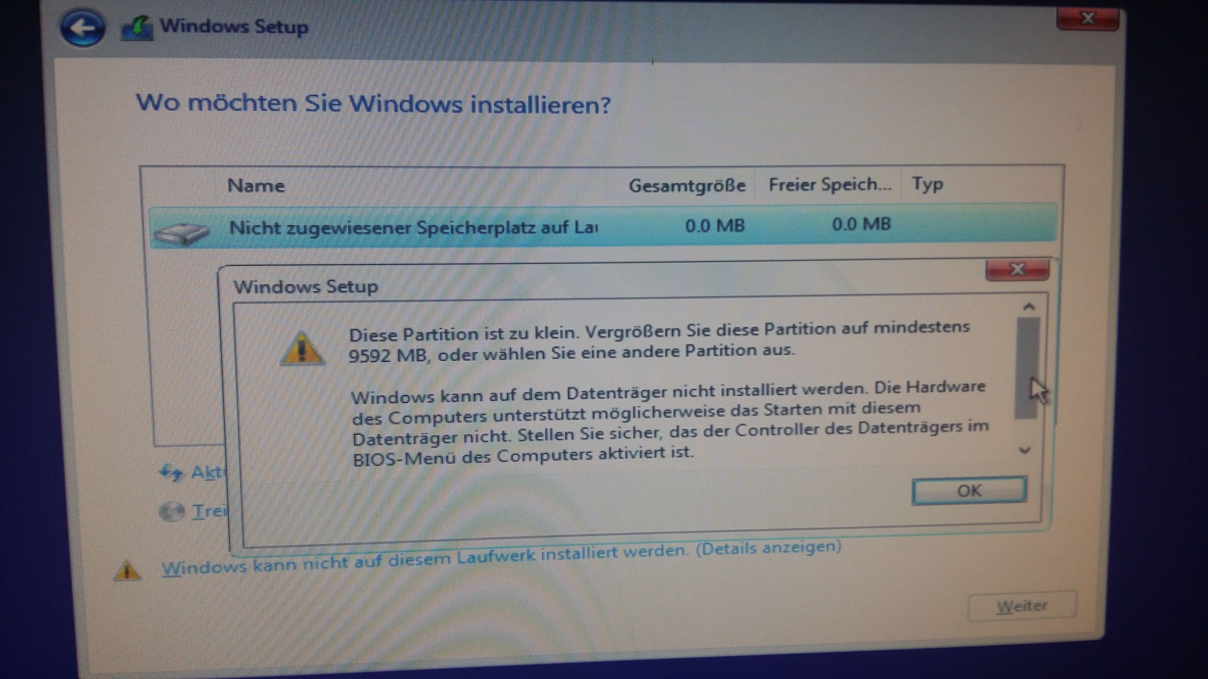

vor kurzem funktionierte meine Corsair Force 3 SSD-Festplatte plötzlich nicht mehr. Von Windows wird sie nicht erkannt, nicht einmal im Geräte-Manager. Auch im BIOS wird sie nicht mehr angezeigt. Sie hat gerade einmal rund 20 Stunden Betriebszeit. Ich hatte sie mal Geschenkt bekommen, also ist die Garantie auch schon abgelaufen. Als ich versuchte, auf der SSD Windows 10 mithilfe einer Boot-Disc aufzuspielen, erkannte diese die SSD zwar als Festplatte, jedoch mit 0MB Speicher und keiner Partition. Weiterhin wurde mir beim Versuch, dort zu installieren folgender Fehler angezeigt:
"Diese Partition ist zu klein. Vergrößern Sie diese Partition auf mindestens 9592 MB, oder wählen Sie eine andere Partition aus. Windows kann auf diesem Datenträger nicht installiert werden. Die Hardware des Computers unterstützt möglicherweise das Starten mit diesem Datenträger nicht. Stellen Sie sicher, dass der Controller des Datenträgers im BIOS-Menü des Computers aktiviert ist."

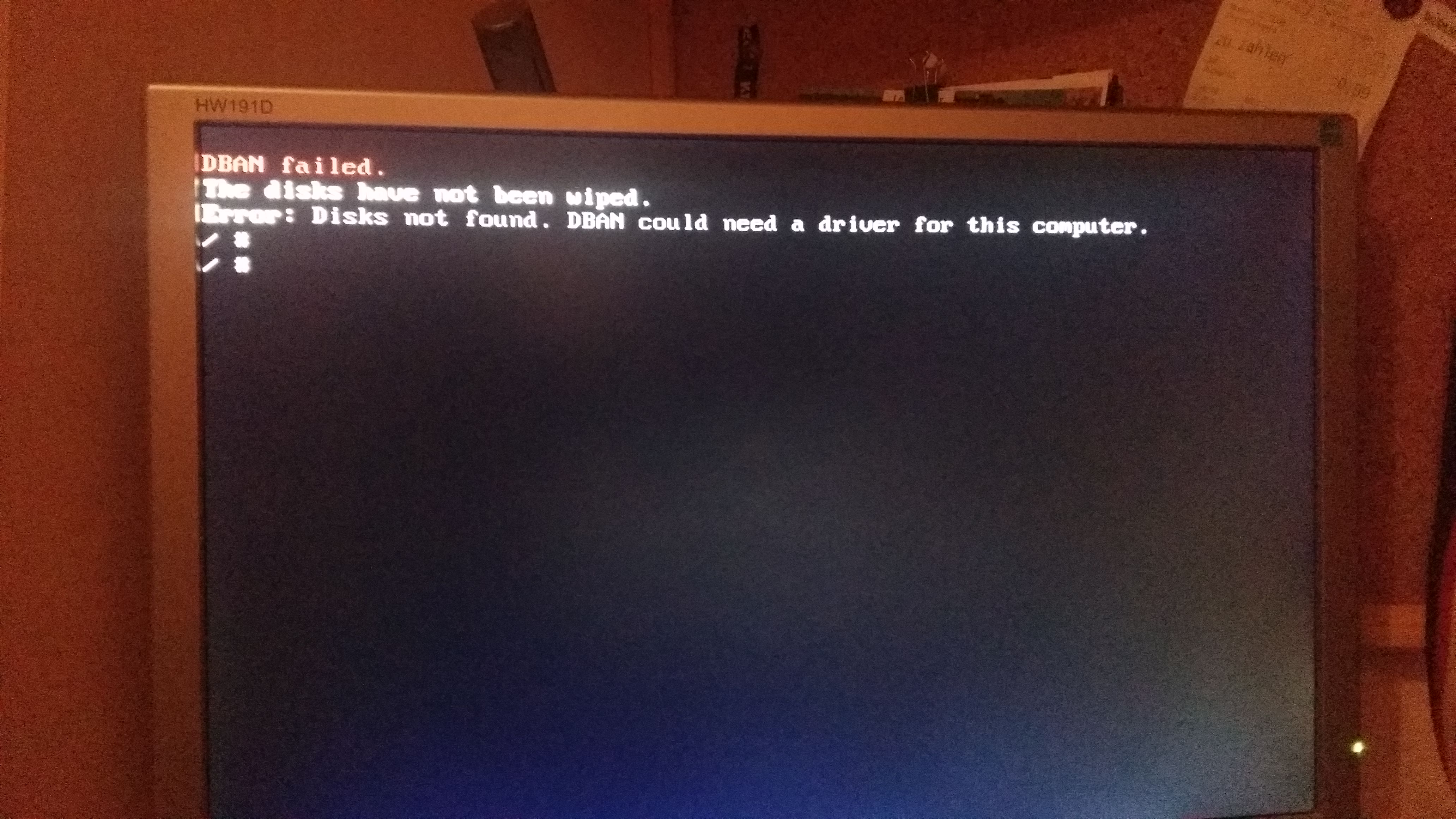

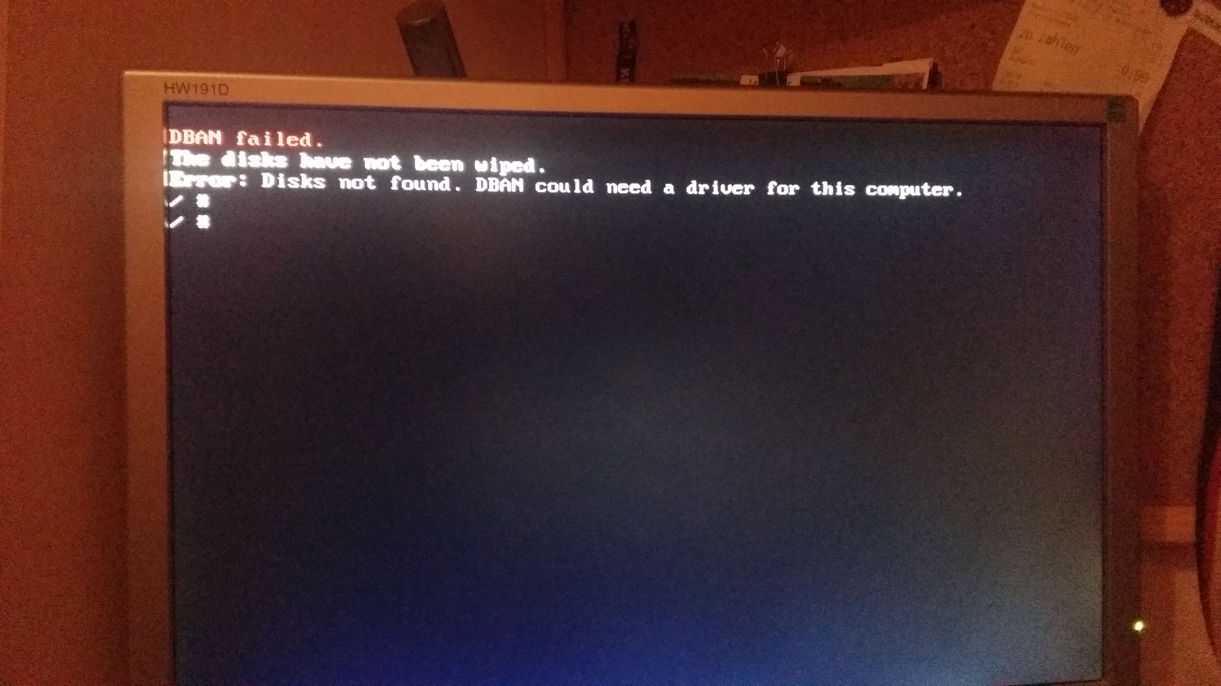

Also versuchte ich, die Festplatte mal mit dem Programm "Darik's Boot and Nuke" komplett zu löschen. Doch dort zeigte mir das Programm an: "The disks have not been wiped. Error: Disks not found. DBAN could need driver for this Computer."

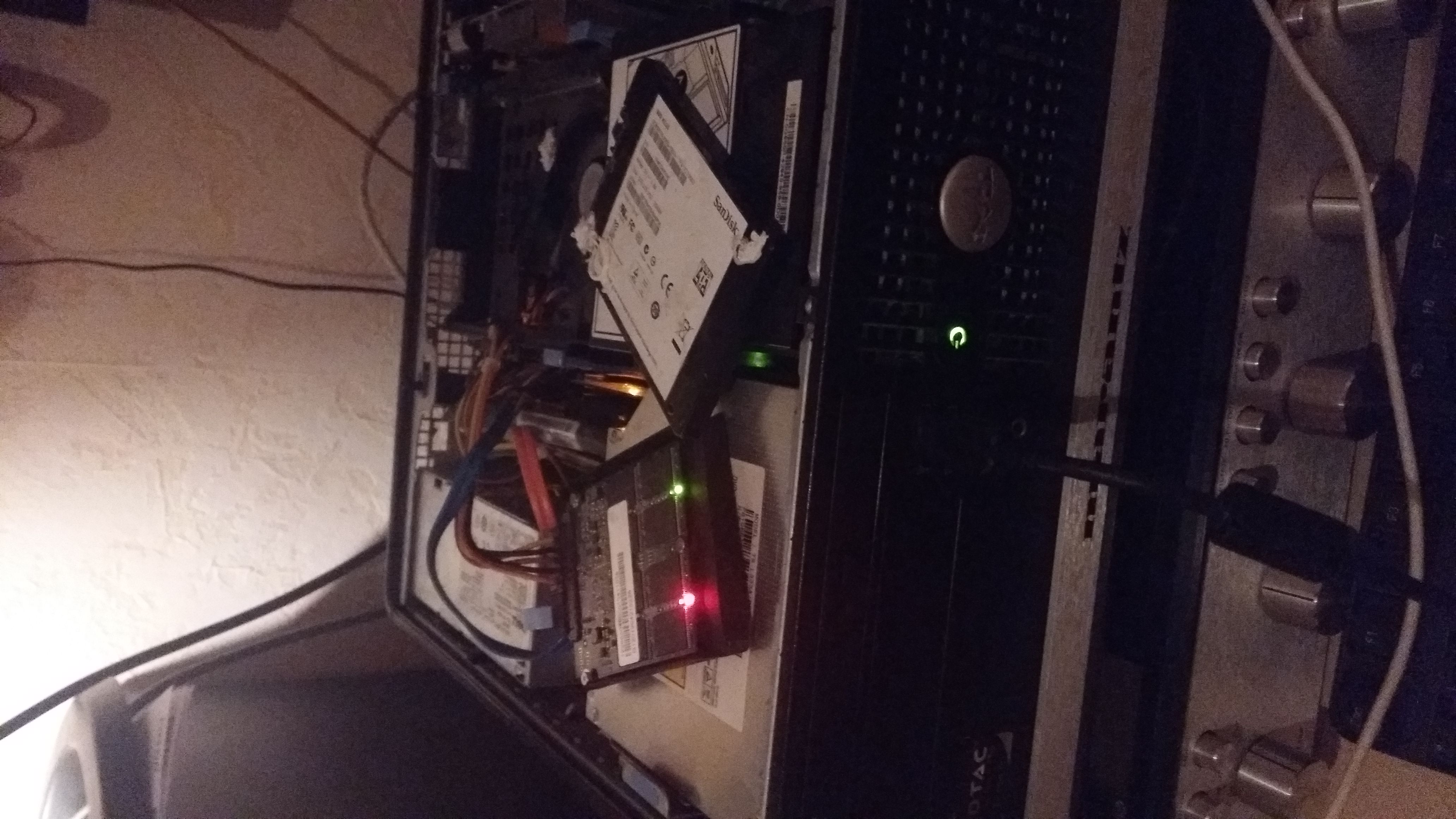

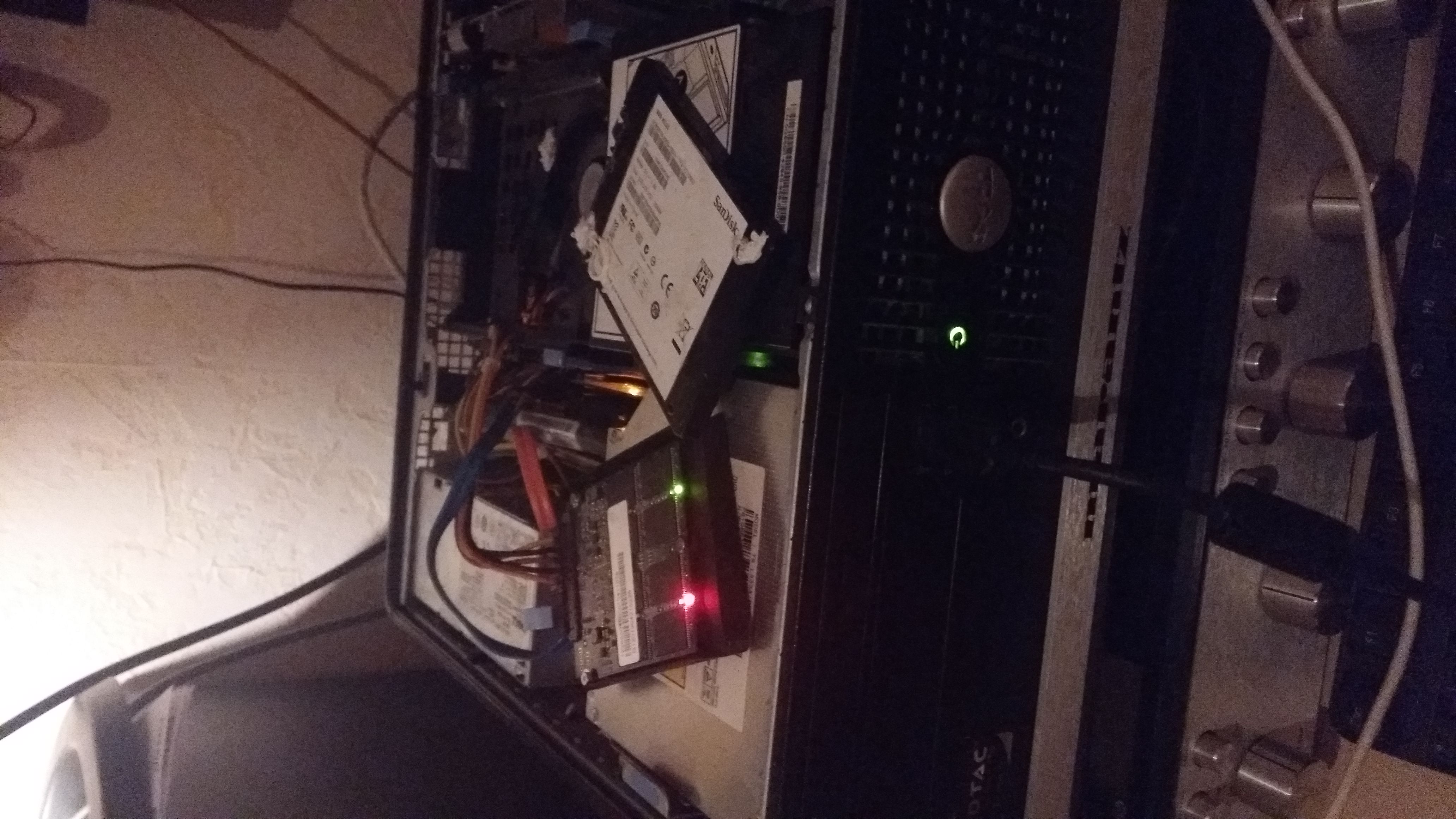

Da die Garantie sowieso schon erloschen ist, öffnete ich die SSD und schloss sie noch einmal an den Computer an. Dann leuchteten zwei LEDs: eine rote und eine grüne. Daraus schlussfolgerte ich, dass sie also nicht defekt sein kann. Aber was genau nun falsch mit der SSD oder mit dem Computer ist, kann ich leider nicht sagen und frage sie deshalb um Rat.

Es entzieht sich meiner Erkenntnis, wieso die SSD deshalb nicht defekt sein können sollte, weil in Ihrem Inneren zwei Leuchtidioden brennen ? Es ist für mich auch ziemlich unverständlich, waum man ein SSD-Gehäuse überhaupt öffnet, wenn die SSD nicht funktioniert: Was hofft man denn dort Sichtbares zu finden ? Die elektronischen Vorgänge für Zugriffe auf das Medium sicher nicht !
ein garantieanspruch kann bei vielen sdds auch per seriennummer erfolgen, ganz egal ob geschenk oder nicht.
da du die ssd aber geöffnet hast ist die garantie jetzt auch egal.
die sdd kann ganz wohl defekt sein, auch wenn ein paar lämpchen leuchten.

Dazu muss ich sagen dass ich beim Corsair support herausgefunden habe dass die ssd technisch intakt ist wenn beide LEDs leuchten.
