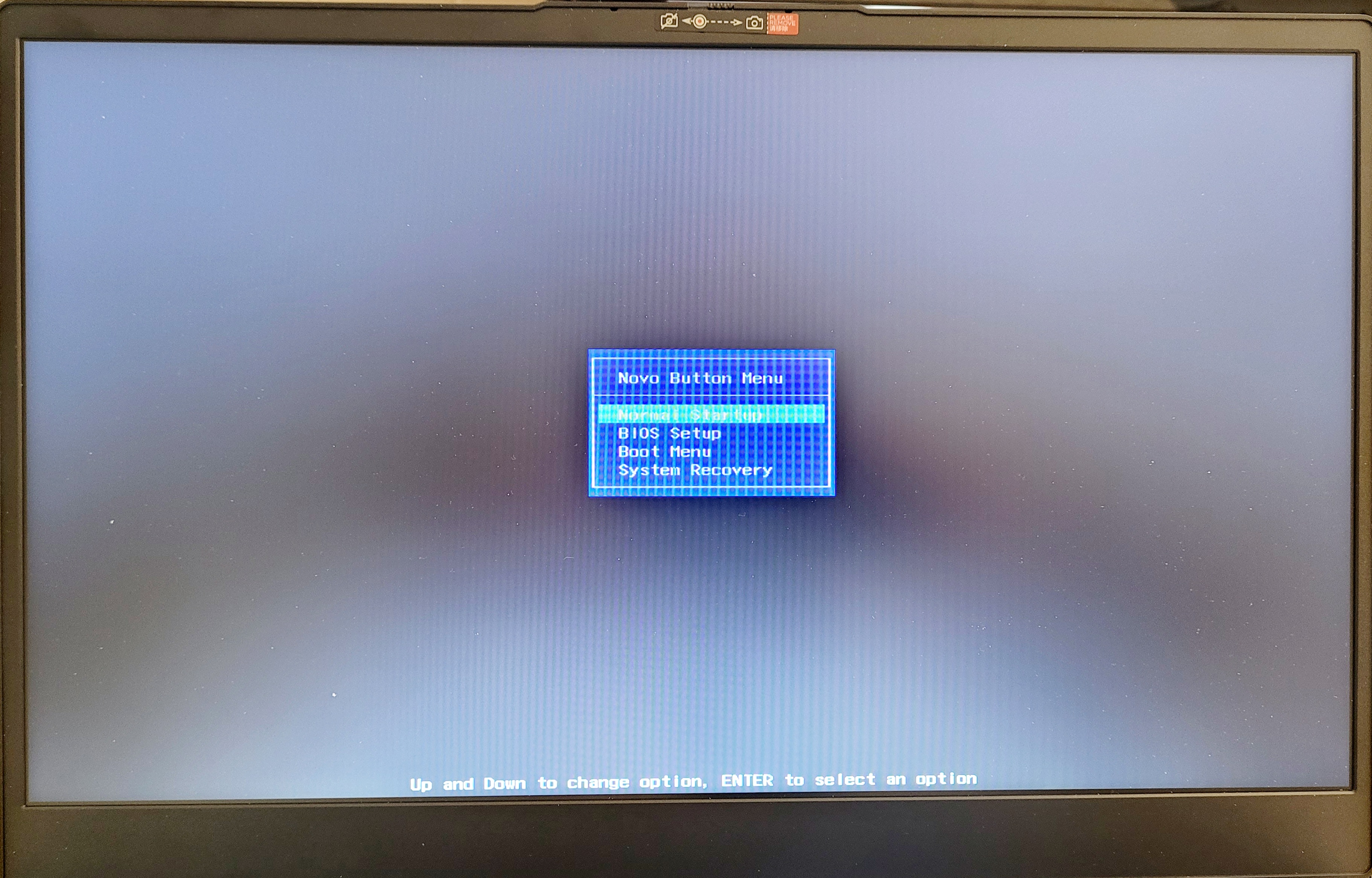

Man kommt ins BIOS Moment nur wenn man den Laptop ausschaltet und die Novo taste am Gehäuse betätigt:

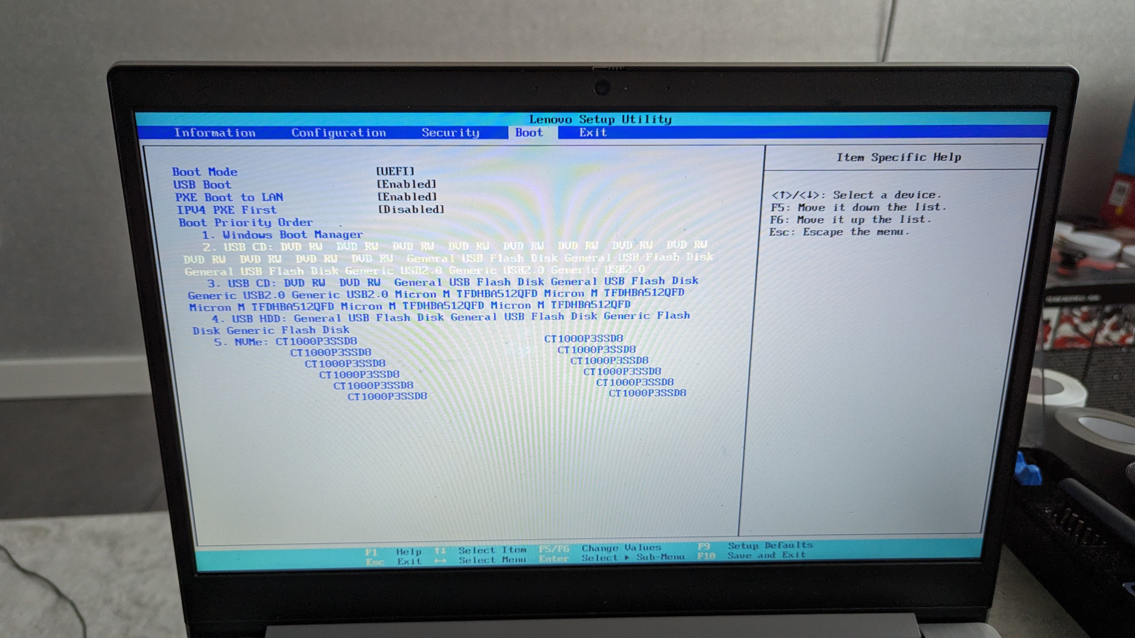

Das wirklich kuriose kommt jetzt hier unter dem Reiter "Boot":
Das Notebook hat keine eigenes Laufwerk, nur 3 USB Anschlüsse links.
Trotzdem stapeln sich die USB/Laufwerkgeräte um so häufiger man ins BIOS geht.
Ich kann zum Beispiel die Bootreihenfolge nicht Speichern, er zeigt mir zwar mit F10 an speichern und verlassen, aber beim Neustart ist alles wie vorher.

Den Windows Boot Manager lasse ich auch immer auf der 1, aber ich würde gerne die SSD an zweiter stelle setzen, da er ja immer noch glaubt das ein USB Gerät angeschlossen ist und somit versucht Boot Position 2-4 zu sarten. Da ist ja aber nichts angeschlossen(außer wenn ich den Boot Stick oder die alte M2 SSD per USB anschließe), aber wie man auf dem einen Bild sieht, wiederholt sich der Name von dem jeweiligen Gerät jedes mal einmal mehr wenn ich erneut ins Bios gehe.
Ich kann die Bootreihenfolge ändern wie ich lustig bin, diese übernimmt er auch einfach nicht.
Den Rest schon den ich im BIOS einstelle.

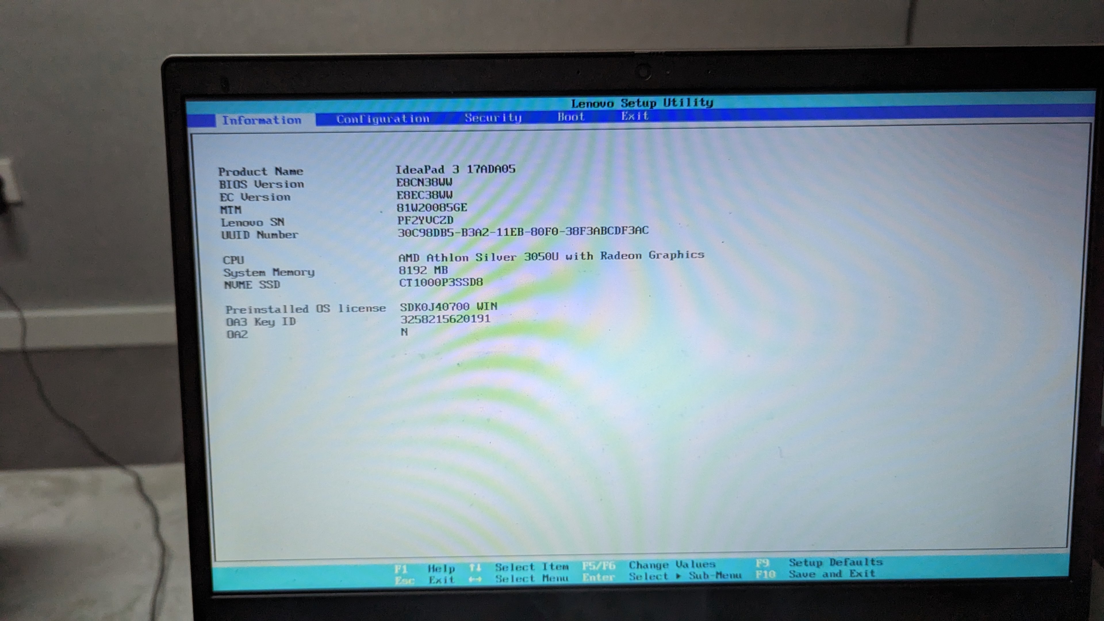

Was ich vergessen habe zu erwähnen wenn ich den nur die neue SSD einbaue und kein Gerät anschließe und das Notebook starte, erscheint das Boot Menu welches auf dem 3. Bild erwähnt wird. Dort kann ich auch wieder nur 4x Windows Boot Manager auswählen und mehr nicht.
Sobald ich aber die alte SSD per USB anschließe ist es so wie in meinem ersten Post beschrieben. Und ins BIOS komme ich dann garnicht weil die "Novo Taste" an der Seite vom Notebook dann nicht reagiert.

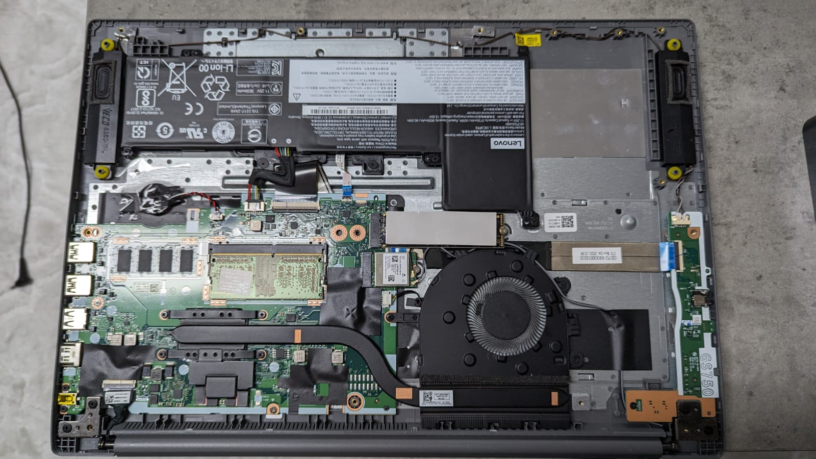

Dumme Frage, aber - auf den Bildern bei Notebookcheck sieht es so aus, als gäbe es Varianten des Gerätes mit (zusätzlichem) 2,5 Zoll Massenspeicher (links neben dem Akku), sowas ist aber nicht vorhanden bei euch, oder?

Die alte SSD wurde sogar mehrmals formatiert, das erste mal direkt von meinem Vater als bei ihm der Fehler bei der Installation aufgetreten ist. Aber trotzdem ist irgendwo das Novo Boot Menü auf der Festplatte versteckt, da erst nach dem ich das BIOS Update durchgeführt habe, die Novo Taste funktioniert hat, bzw. das BIOS an sich.
Nein einen zusätzlichen 2,5" Speicher gibts bei dem Notebook von meinem Vater nicht, nur der eine M2 Slot für den Hauptspeicher.
