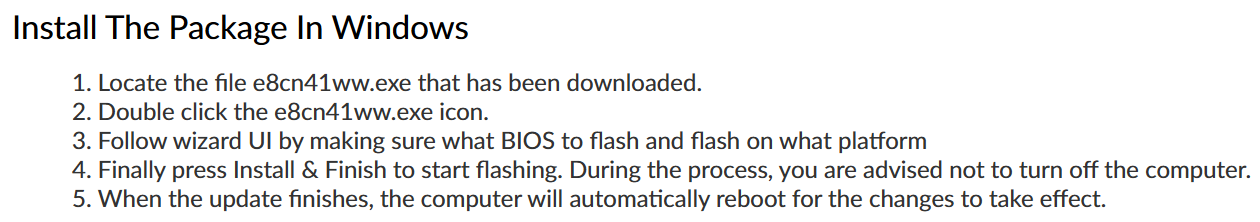

Hallo, ich möchte hier nur mal zur Sicherheit nachfragen. Das ältere Notebook Lenovo IdeaPad 3 15ADA05 funktioniert nicht mehr dank dem Windows Blödsinn mit SecureBoot usw.
Ich möchte ein Bios Update machen, weil das nie gemacht wurde.

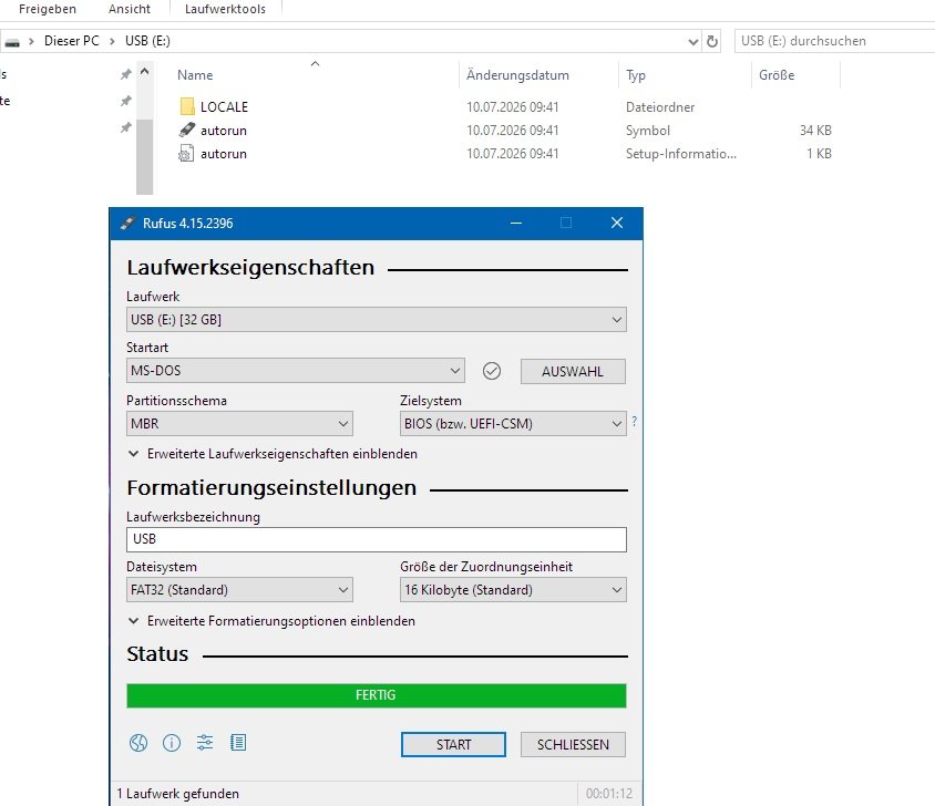

Ich habe den USB Stick mit Fat32 formatiert, Rufus runtergeladen und lt. Bild den Stick formatiert. Muss ich nur nur noch die Bios Update *.exe Datei auf den Stick kopieren? In einen bestimmten Ordner, oder wohin?
Dann einstecken, das Notebook starten und es geht los? Ich habe das Notebook nicht hier, darum kann ich es nicht einfach ausprobieren. Ich will den Stick mitnehmen und dann muss alles funktionieren.

Braucht man dafür überhaupt dem USB Stick? Im OEM Bereich ist das meist nicht nötig. Kannst ggf. das Biosupdate per Windows Update anstoßen.
Was ist das denn für ein Update dass das als EXE-Datei vorliegt?
Wenn ich das richtig sehe, kannst du das einfach unter Windows ausführen. (Darum auch ne EXE)
Update 2
Hier kann man alles nachlesen.

Eigentlich gibt es zum BIOS Update vom Hersteller immer eine Anleitung, was man wie zu machen hat. Rufus braucht man dafür eigentlich nie!

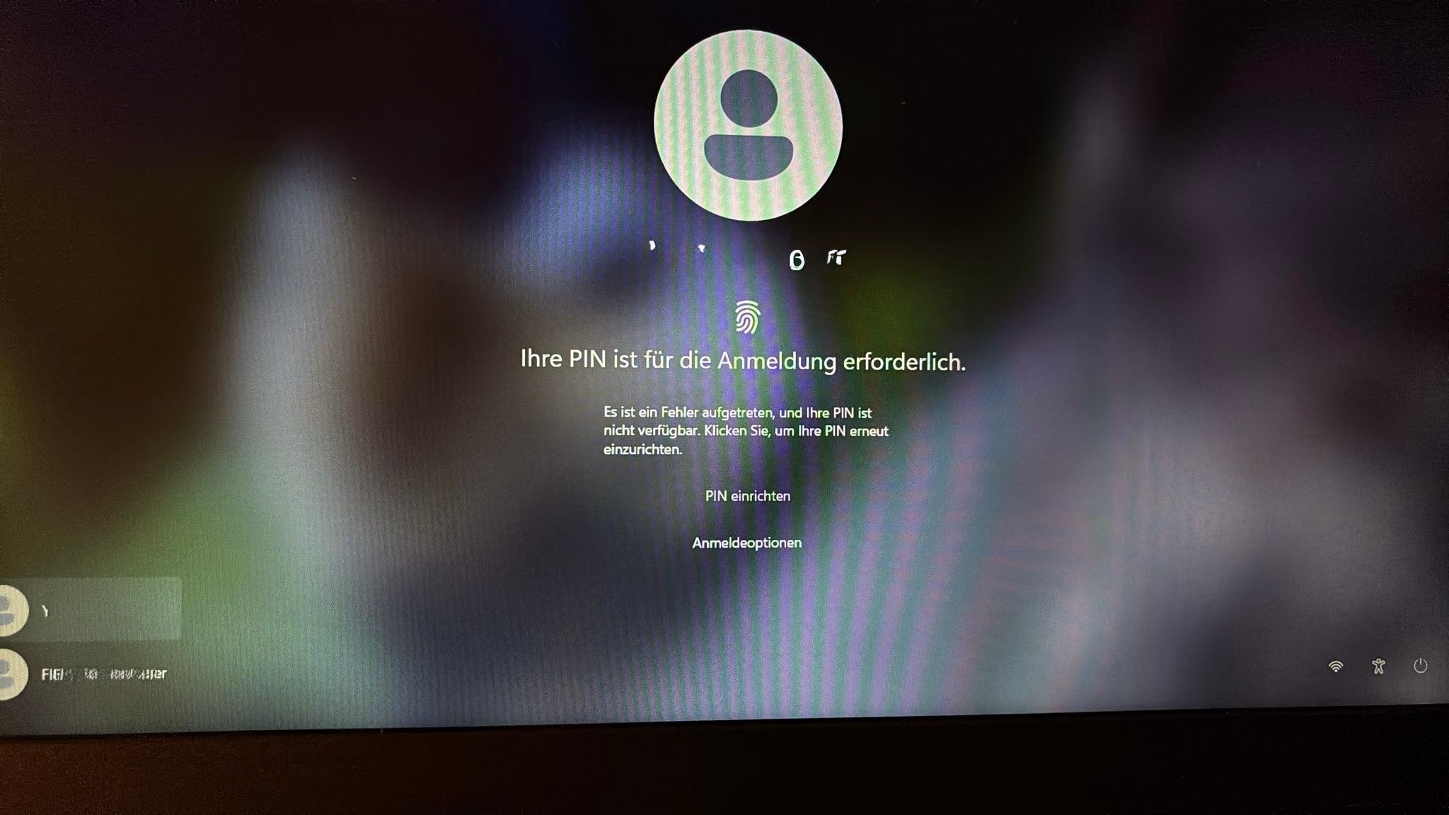

ich kann nicht in Windows rein, es hängt fest, nachdem es noch ein paar Wochen ging mit dem abgeschalteten Secure Boot. Jetzt will er nicht mehr und das Notebook hängt hier fest, es lässt sich nichts mehr anklicken.

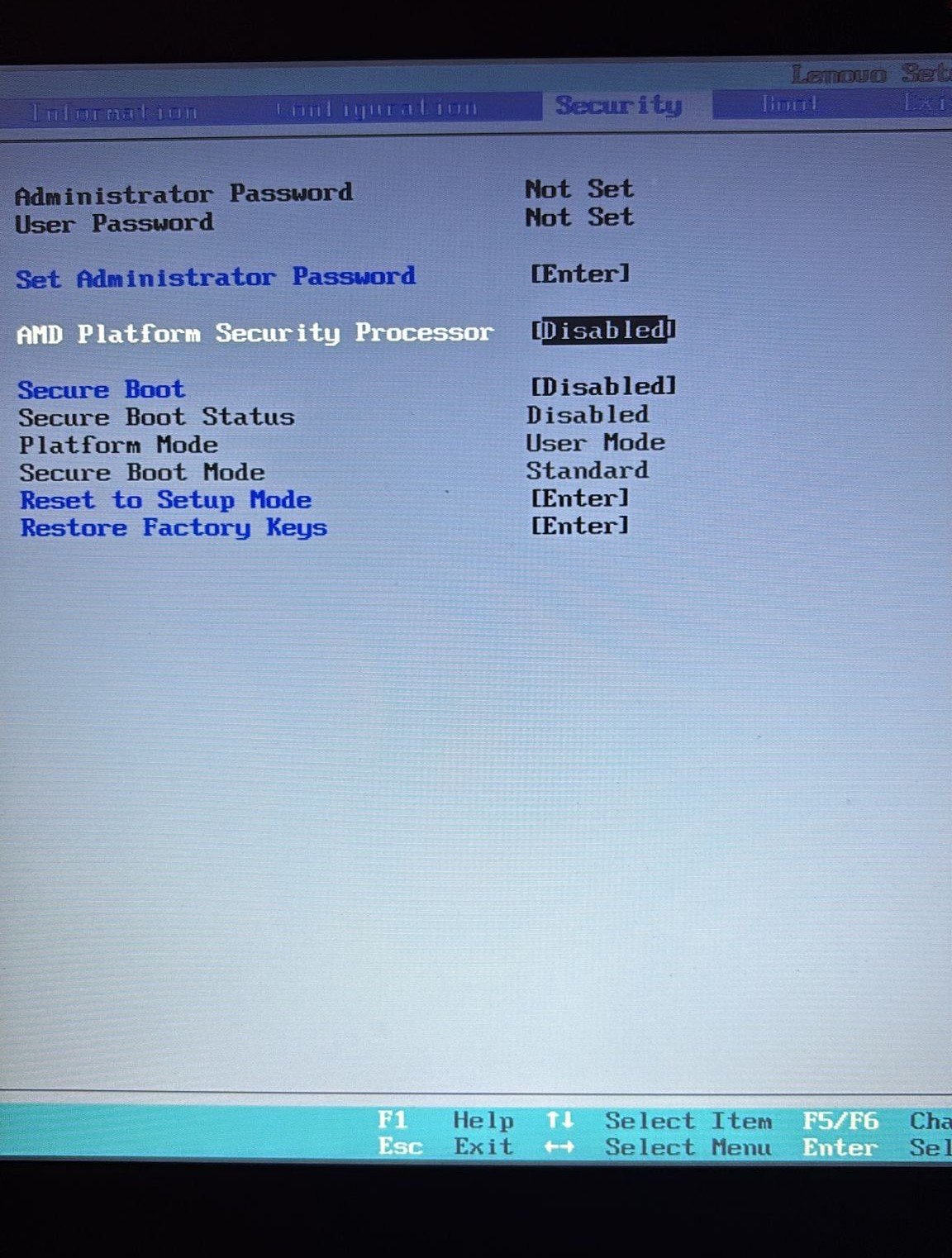

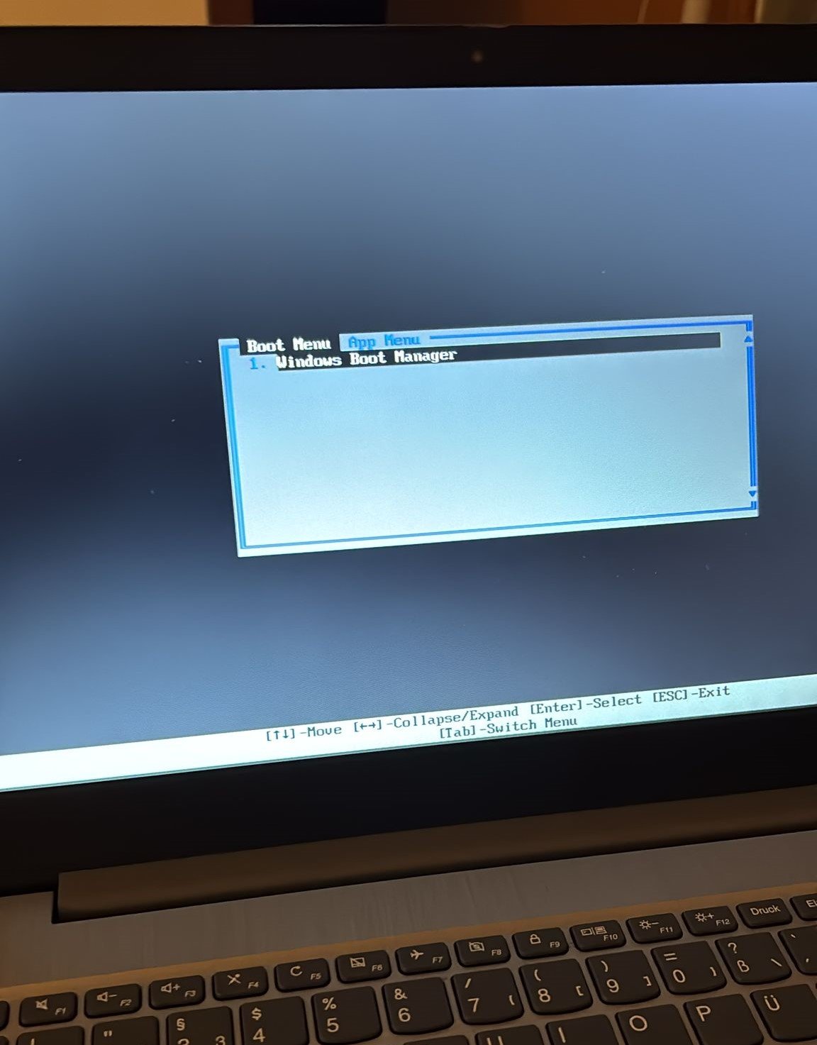

Das gezeigte Problem hat aber nichts mit der Secure Boot Thematik zutun, zumal es ja deaktiviert wurde und dann grundsätzlich keine Rolle spielt solange man nicht versucht es wieder zu aktivieren.
Wo hängt er nun genau, in dem Windows Screen oder in dem Bootmanager?

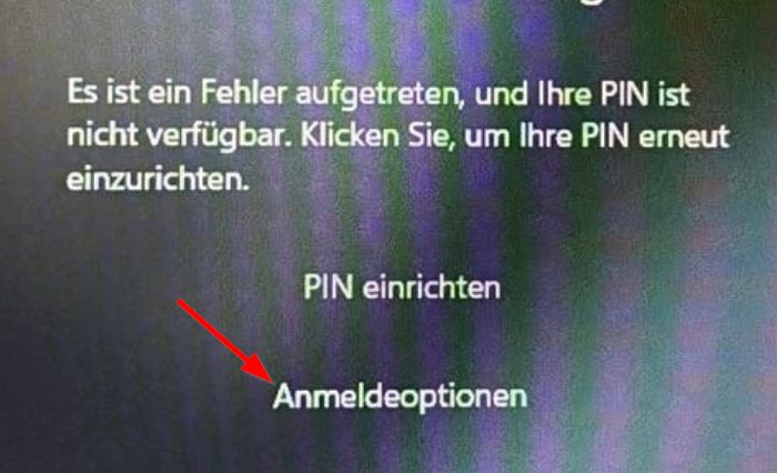

Wenn du Secure Boot deaktivierst kannst du dich nicht mehr mit der PIN anmelden. Klick auf
und log dich mit dem Passwort ein.
leider wurde mir gesagt, dass weder PIN noch die Anmeldeoptionen anklickbar sind.
Aber trotzdem mal zurück zum Bios Update. Sollte ich dann vor Ort auch nicht in Windwos kommen, wie kann meine Frage aus dem ersten Post beantwortet werden?
Mit den vorhanden Mitteln was du jetzt hast benötigt du Windows.

Also die Aussage dass Anmeldeoptionen nicht anklickbar wäre ziehe ich erstmal in Zweifel.
Die Frage ist dann: Gibt es denn im BIOS überhaupt eine Möglickkeit ein Update von einem USB-Stick anzustossen?
Garnicht, scheint von Lenovo für das Gerät nur aus Windows heraus vorgesehen zu sein.
Das halte ich für ein Gerücht. Secure Boot war bei mir noch nie aktiv und die Anmeldung via Pin läuft trotzdem. Vermutlich wird da nur das TPM benötigt.
Zum Thema: Live Linux booten, Daten sichern und ein Betriebssystem deiner Wahl neu installieren.
Nein das TPM wird nicht benötigt. Also um das präziser auszudrücken : Die PIN muss neu eingerichtet werden wenn man den Status von Secure Boot ändert. Das Gleiche gilt bei einem BIOS-Update.

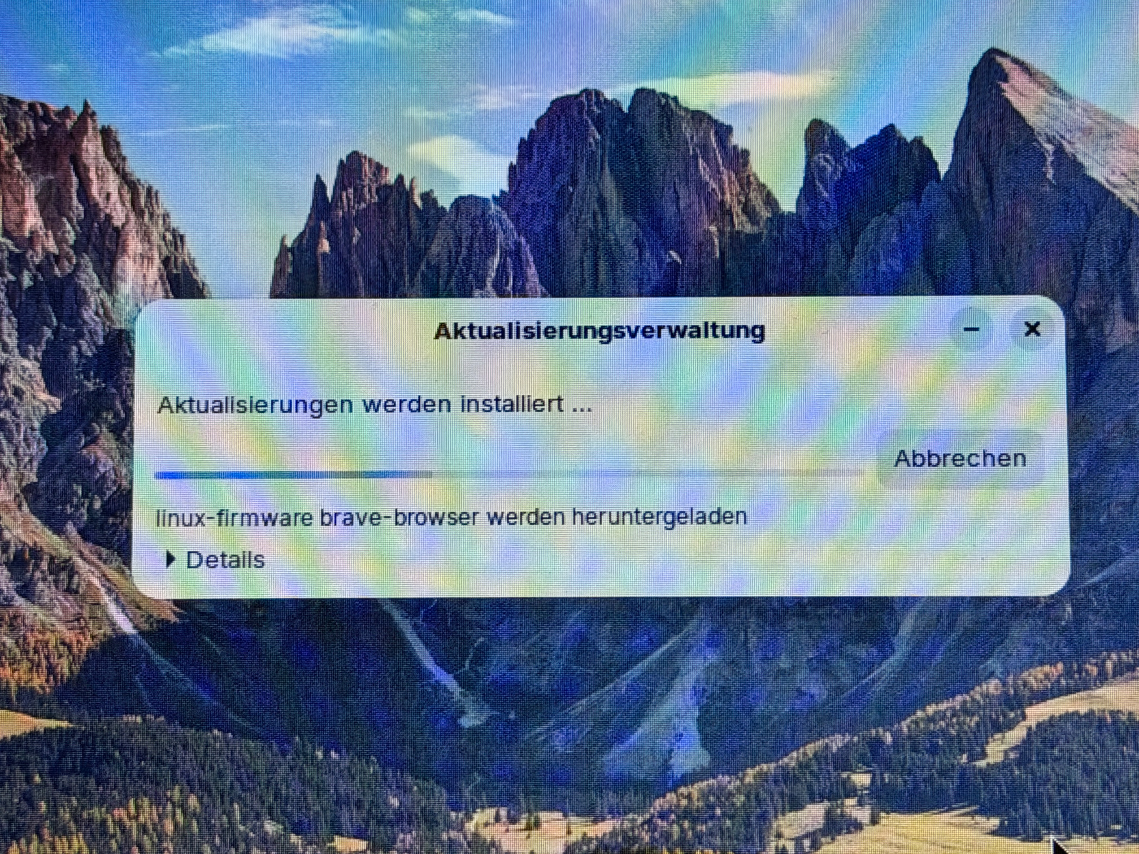

Ich habe nun Linux Zorin installiert auf der internen nvme SSD und bei der Installation angekreuzt, dass gleich alles aktualisiert werden soll. Aber auch im 10. Versuch hängt er sich bei der Software Aktualisierung auf die ich danach noch gemacht habe. Es ist zum Verzweifeln. Hat wer eine Idee?
Macht Zorin überhaupt was, beim Update? Hast du eine Weile gewartet?
Ansonsten würde ich den weg gehen, nicht bei der Installation zu aktualisieren, sondern wenn es installiert ist und von der NVMe gestartet ist
nein es hängt dann irgendwan unwiderruflich fest, auch 2h warten ändert nichts. Kein Mauszeiger mehr und die Lüfter im Notebook drehen voll hoch.
Eine Installation ohne Updates beim Install Prozess habe ich auch versucht und es dann danach getestet...selbes Problem. Updates über das Terminal...selbes Problem. Er hängt immer bei den Software Updates. Ich werde jetzt mal schauen, dass ich den RAM wechsle, da kriege ich den identischen zum testen und ggf. die nvme SSD auch noch testen.
