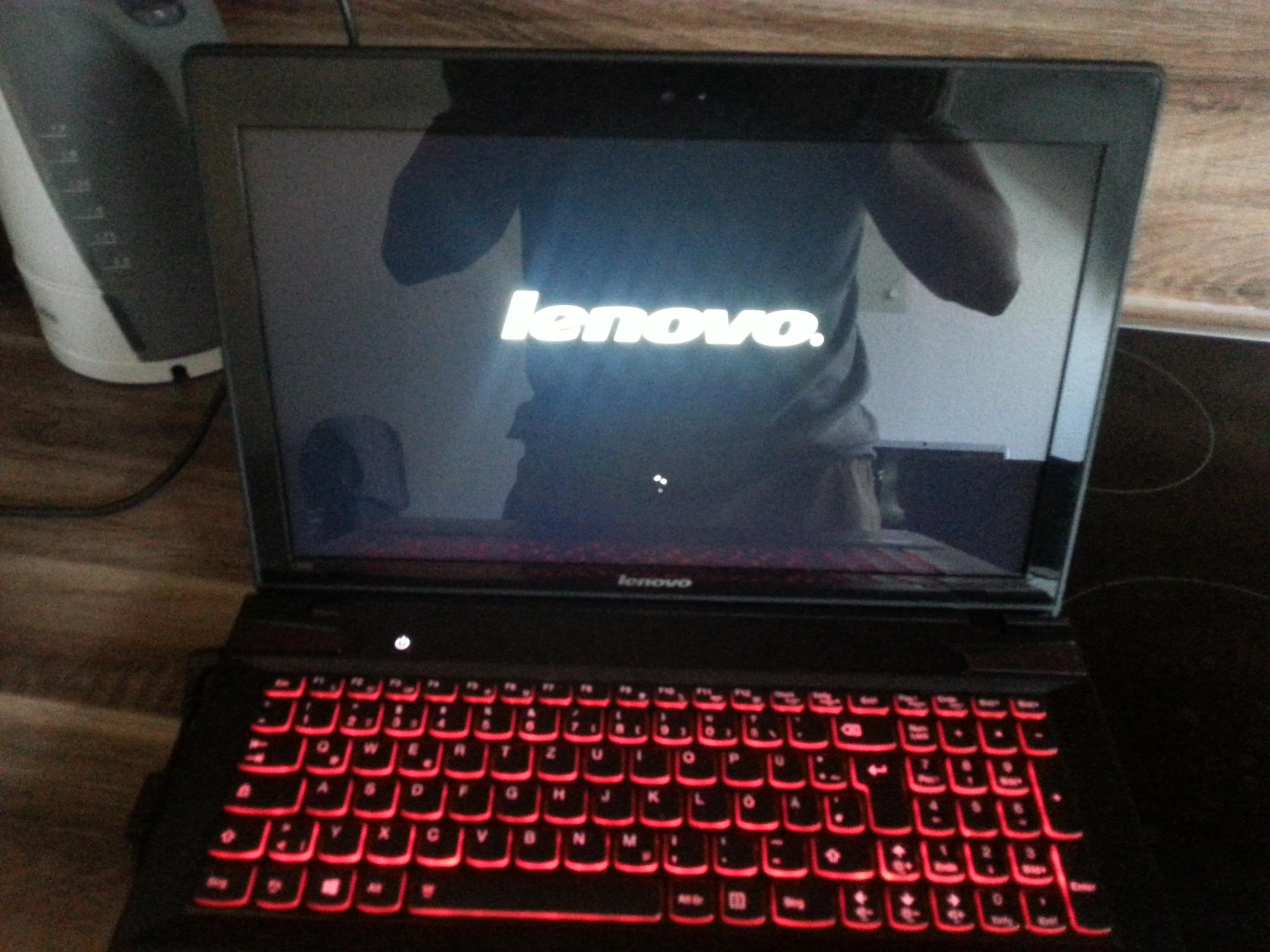

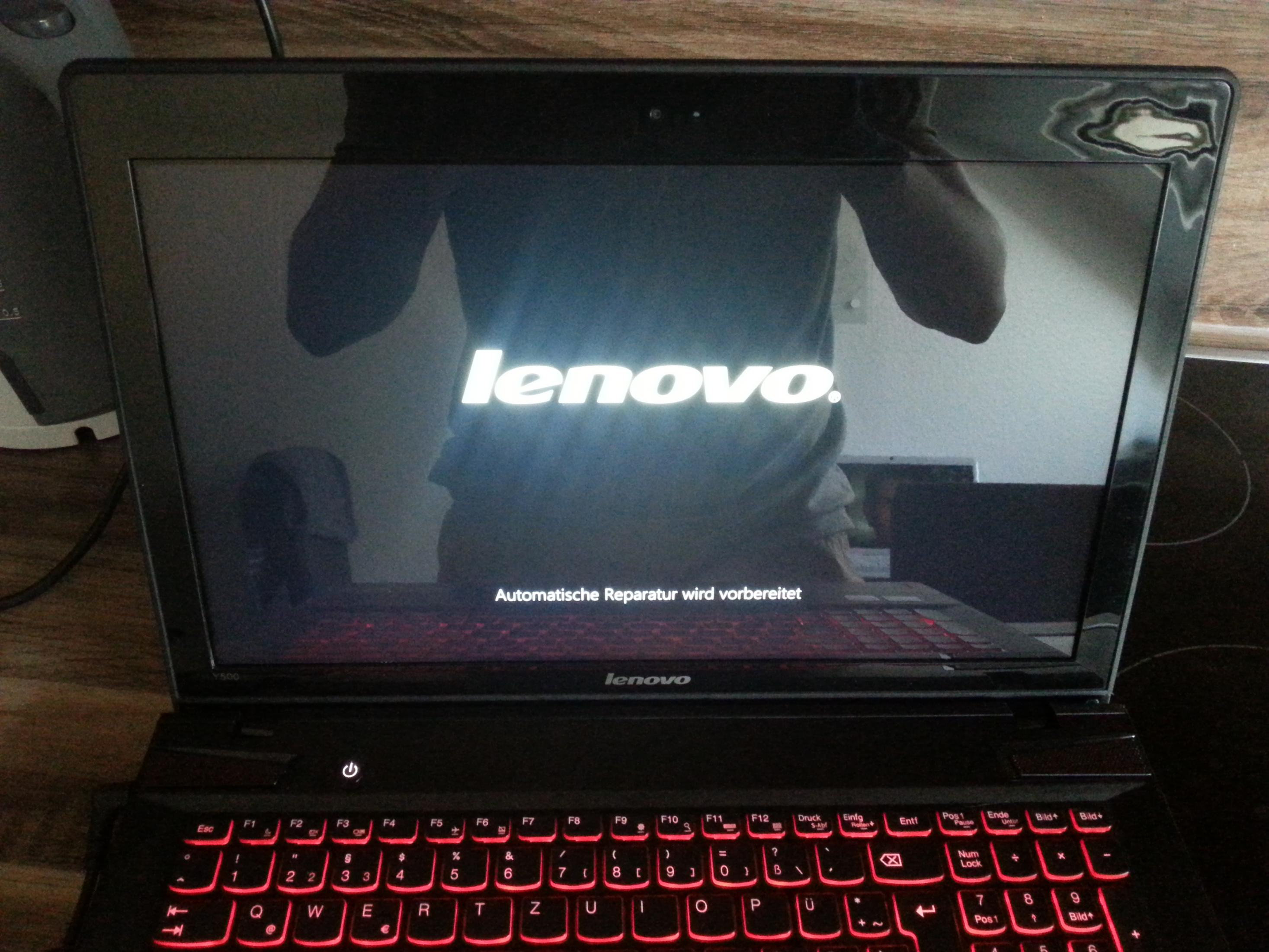

Habe ganz normal im Internet gesurft als plötzlich der Laptop ein Standbild hatte und nichts mehr ging. Habe ihn dann runtergefahren mit dem Powerknopf den man 4-5 Sekunden gedrück hält. Seit dem kriege ich ihn nicht mehr an. Er bootet bis zum Herstellerlogo sprich es steht Lenovo da und unten Laufen die Kugeln im Kreis das er läd, weiter komme ich nicht.
Nach drei maligem Starten kommt dann "Automatische Reparatur wird vorbereitet" als Schriftzug hinzu und es passiert ne ganze weile nichts bis dann der Bildschirm einfach Schwarz wird nach etwa 15-20 Minuten.

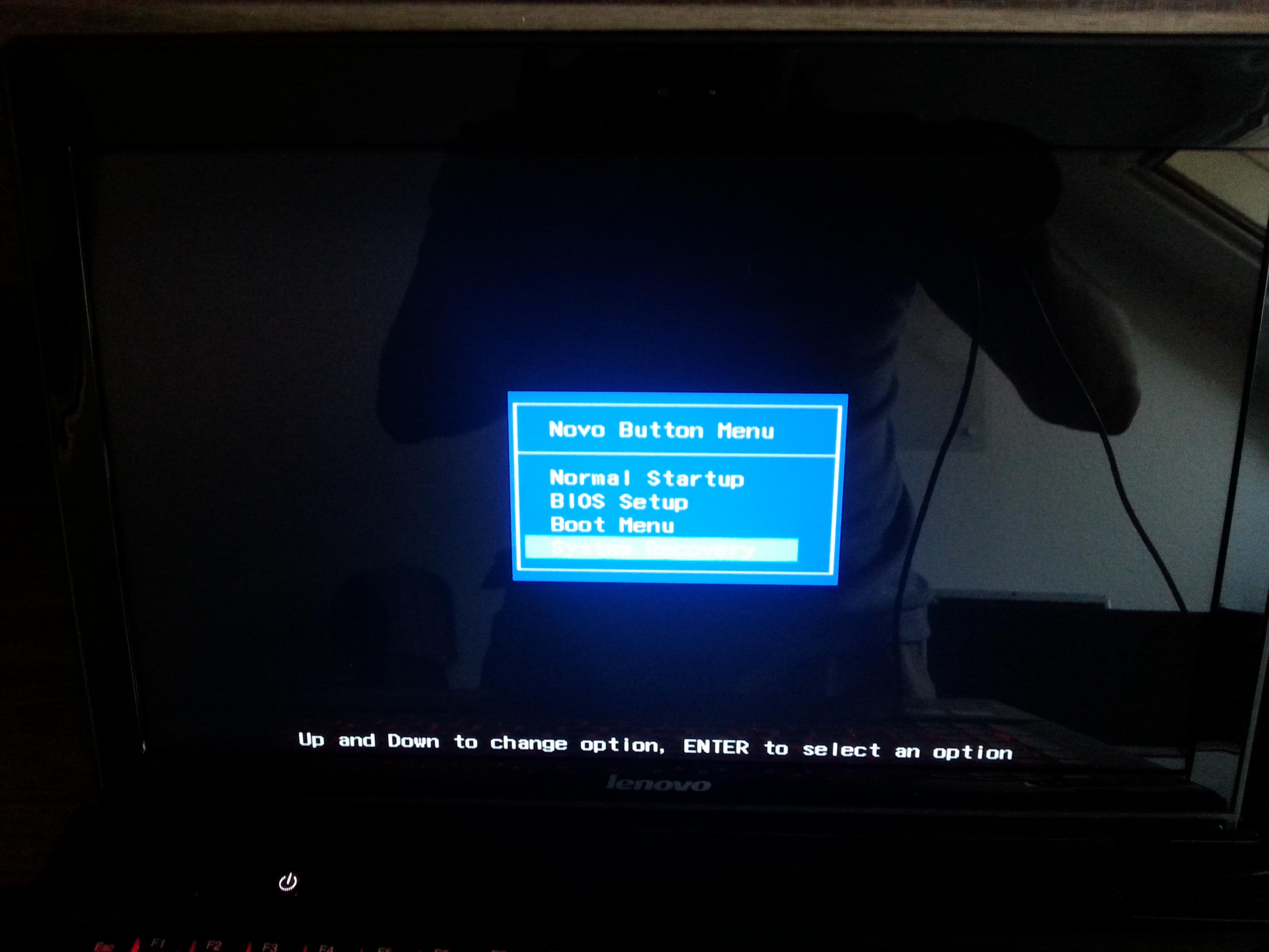

An der Seite hat er einen kleinen "Recovery" Knopf, wenn man den drückt kommt man ins Menü wo mehrer Sachen zur Auswahl stehen.
BOOT MENÜ
RECOVERY
NORMAL BOOT

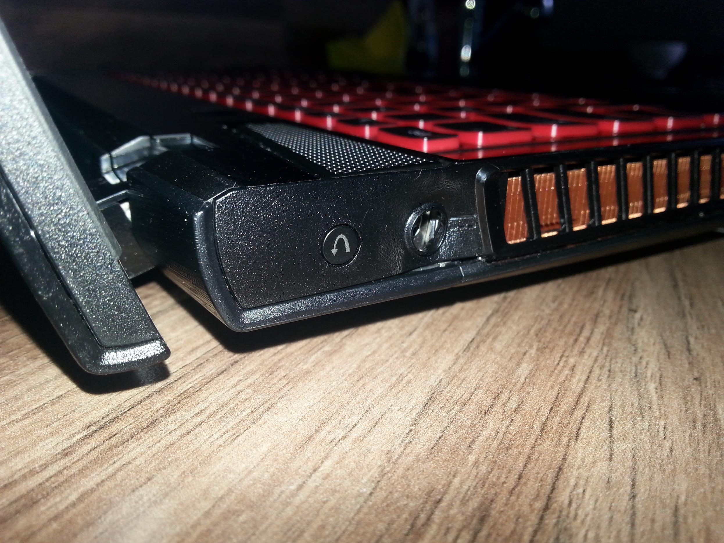

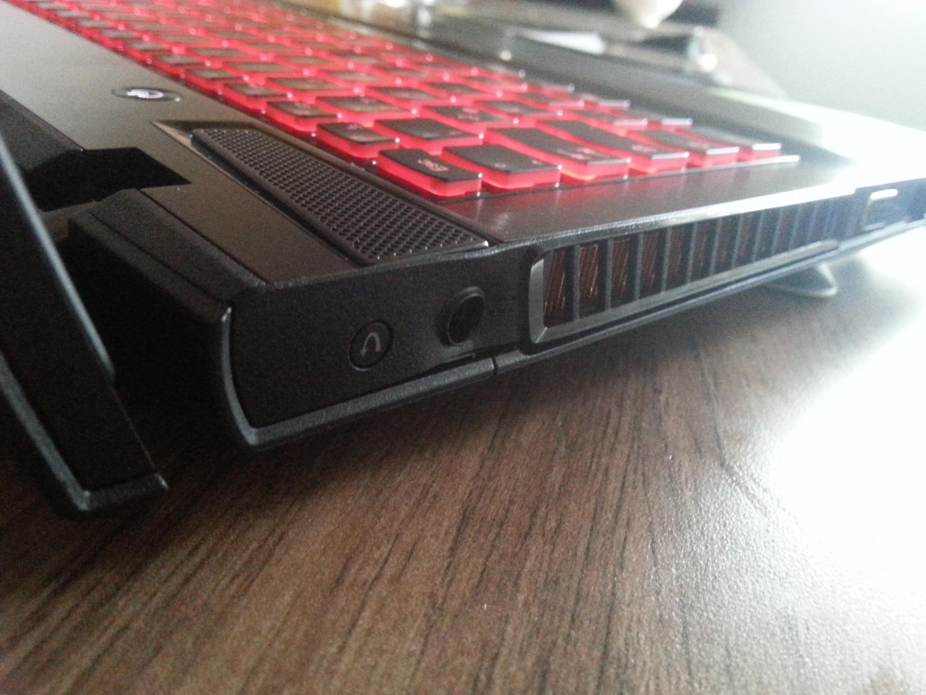

War deswegen auch schon beim Elektrofachhändler weil ich Garantie habe darauf die haben ihn mir unrepariert zurückgeschickt und gemeint eine Teilreparatur ist nicht möglich da das Gerät "gehäuseschäden" aufweißt die ich aber nicht repariert haben will weil die nicht unter die Garantie fallen.
Ist es ein Fehler den ich selber lösen kann oder muss ich es in kauf nehmen und ihn einschicken? Der Gehäuseschaden ist am Stromkabelstecker und zwar ist das Gehäuse da ein bisschen verbogen was aber nicht dazu führen sollte das der Laptop nicht mehr angeht bzw bootet.

So Alle Fotos Vom schaden und wie weit ich mit dem Laptop beim booten komme sind in den Anhängen

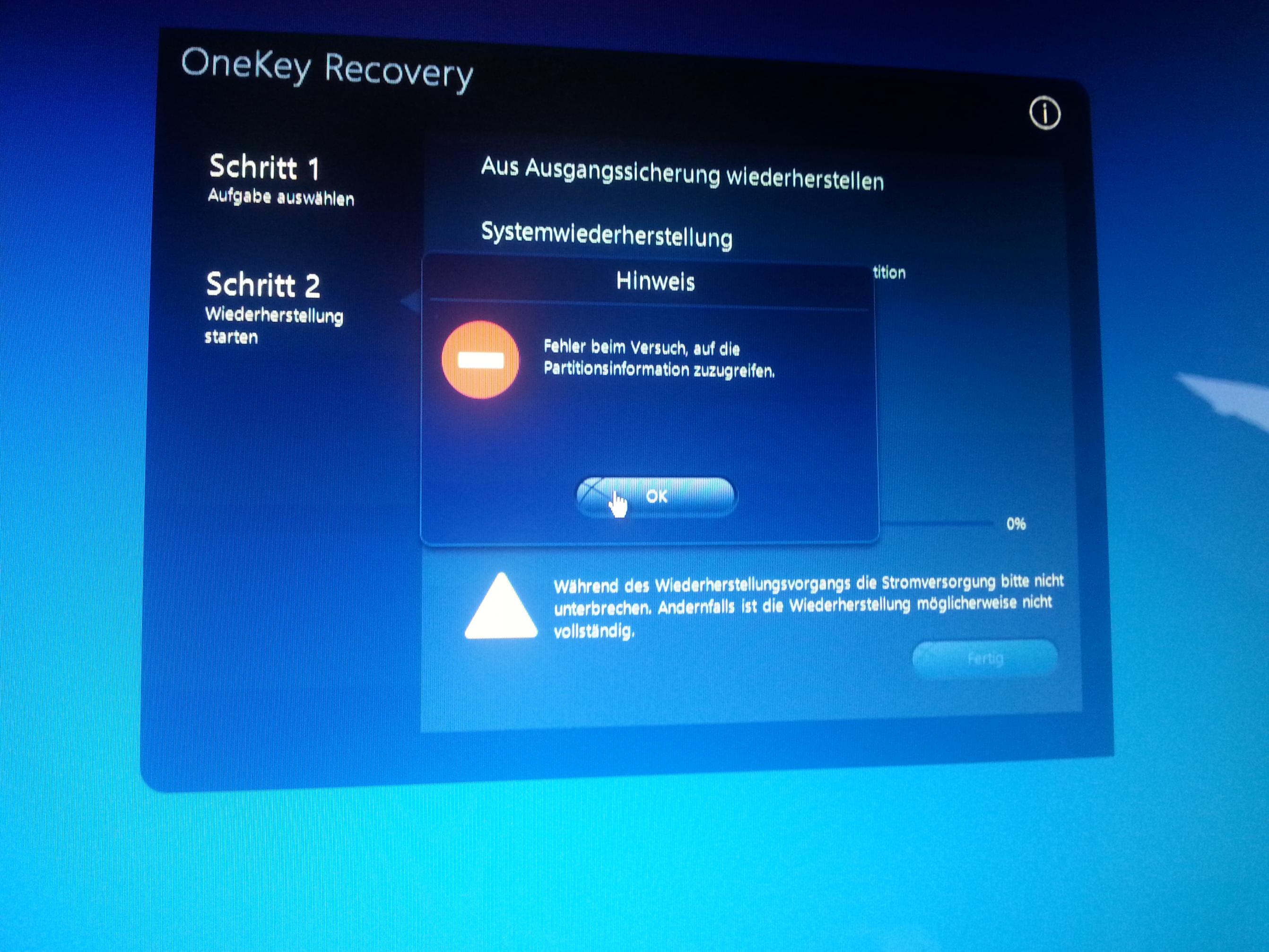

Das Problem hat sicher nichts mit dem eingedrückten Gehäuse zu tun. Ich tippe darauf, dass irgendwas an deiner Partitionstabelle oder eine für den Bootvorgang wichtige Datei von Windows defekt ist. Starte halt mal die Recovery-Funktion des Ideapad (Einschaltknopf ca. 4-5 Sek. gedrückt halten) und bügle die Recovery drüber, wenn du nicht anderweitig ein Backup gemacht haben solltest. Wenn das nicht erfolgreich verläuft, Festplatte ausbauen und an einem Desktop deine Daten sichern, anschließend Platte wieder einbauen und Windows platt machen bzw. alles neuinstallieren. Der Win8-Key ist an das Geräte gebunden, also musst du dir nur ein passenden Datenträger bzw. Image zu Win8 besorgen, welche man legal von Microsoft downloaden kann.
autsch, das sieht ja übel aus, ...
damit hast du leider sämtliche gewährleistungsansprüche und garantie auf das gerät verloren, selbst wenn der fehler gar nicht am dc-jack liegt...

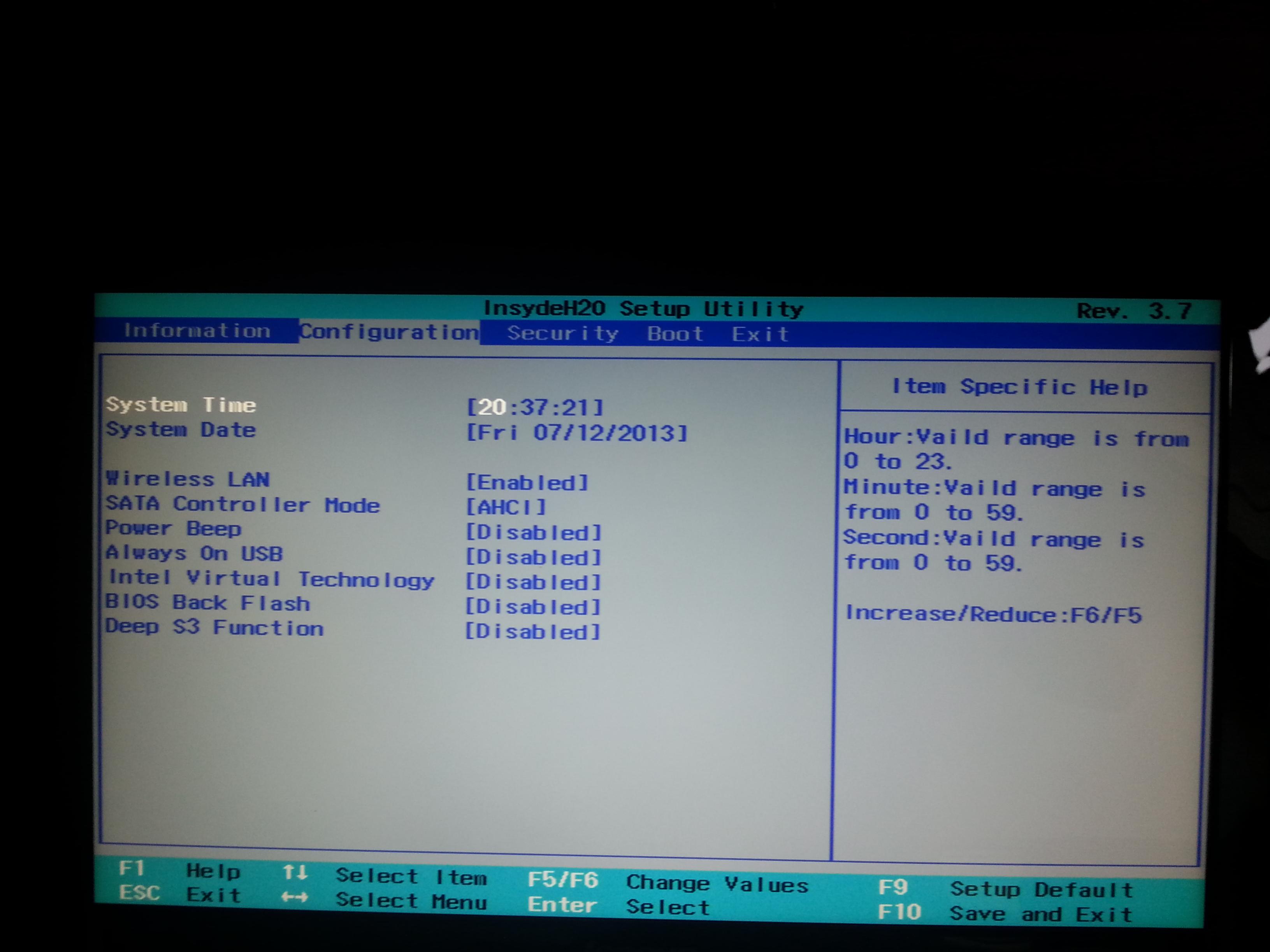

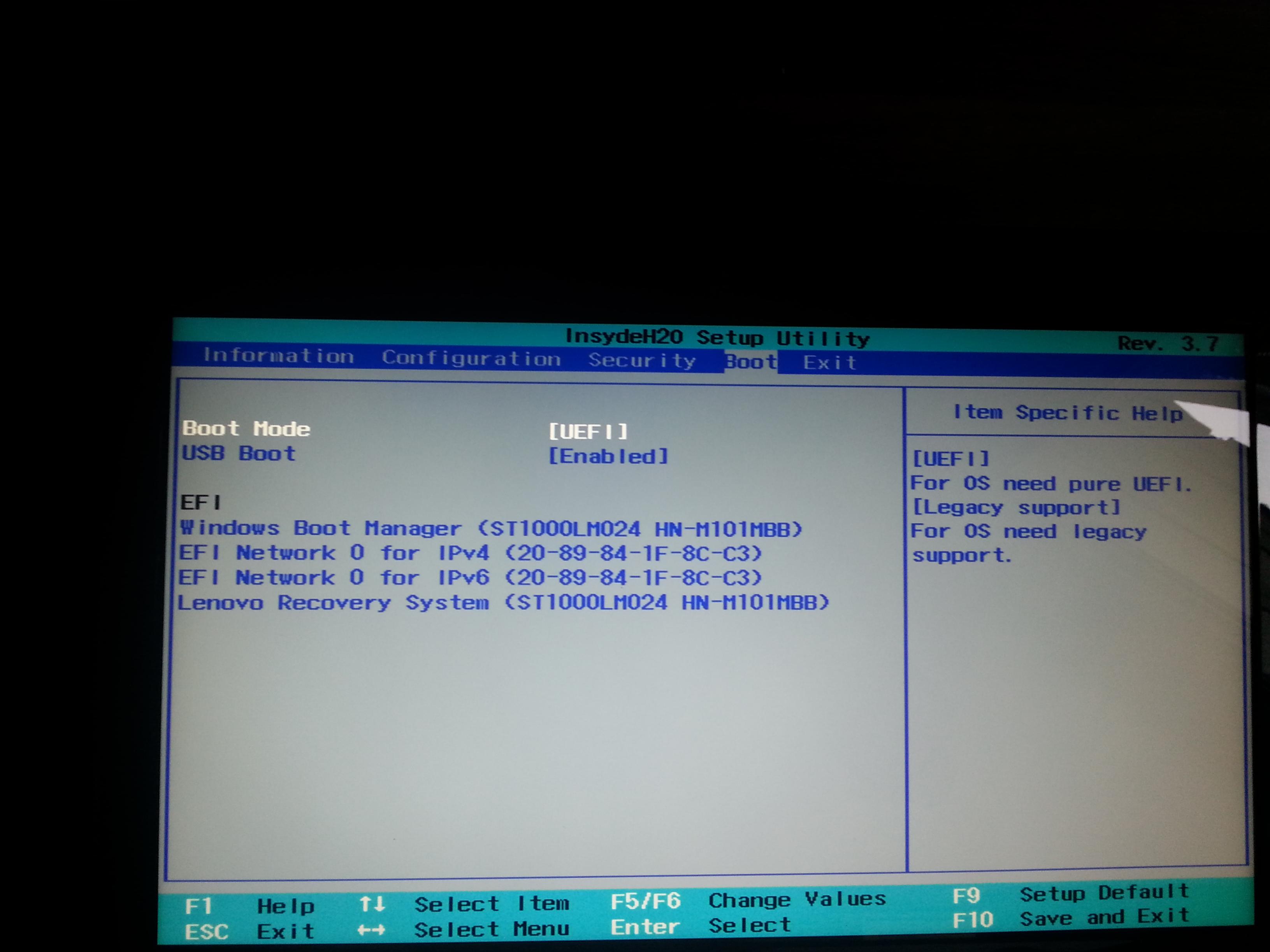

schau mal im bios nach welche uhrzeit er dir anzeigt

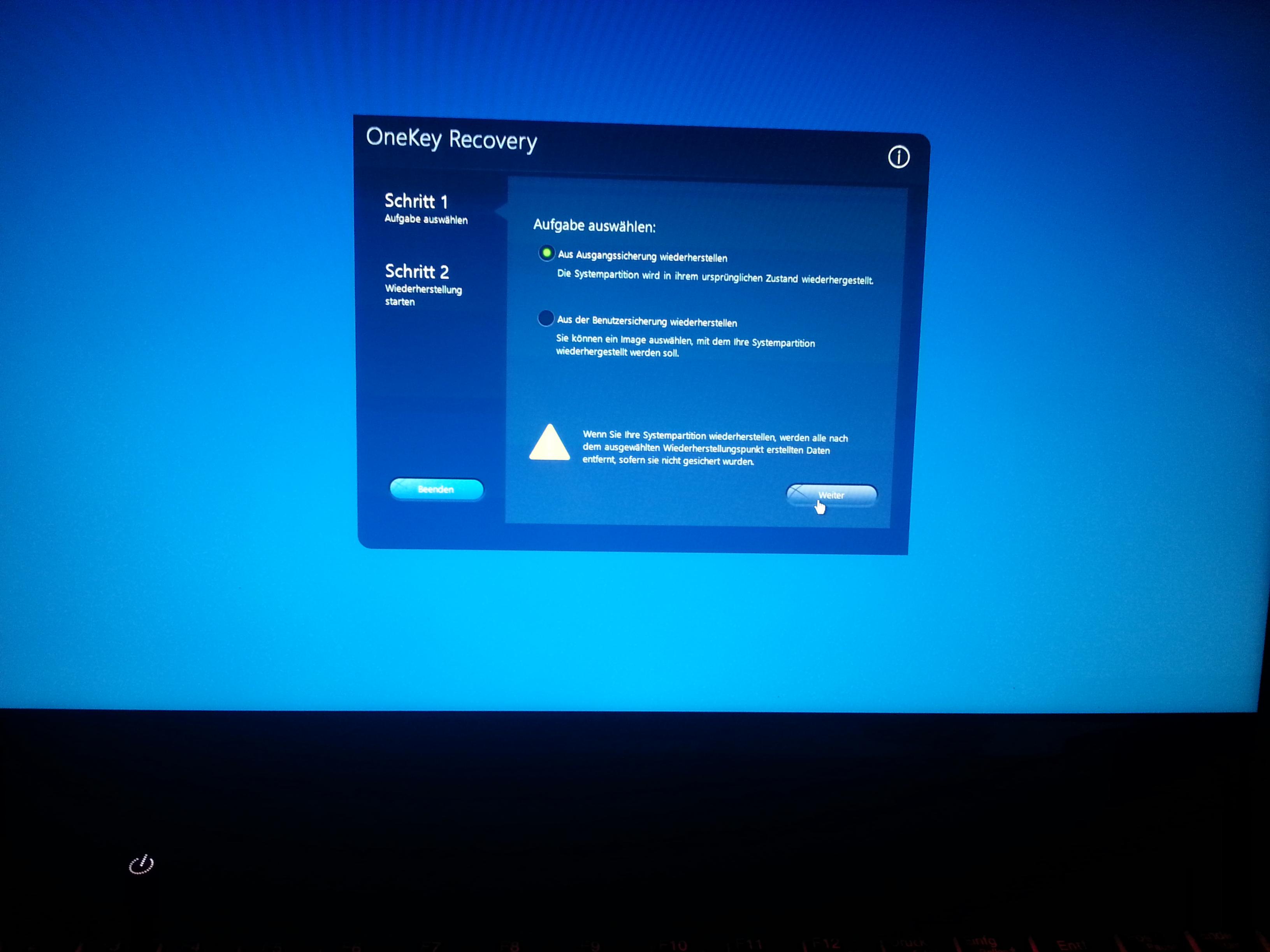

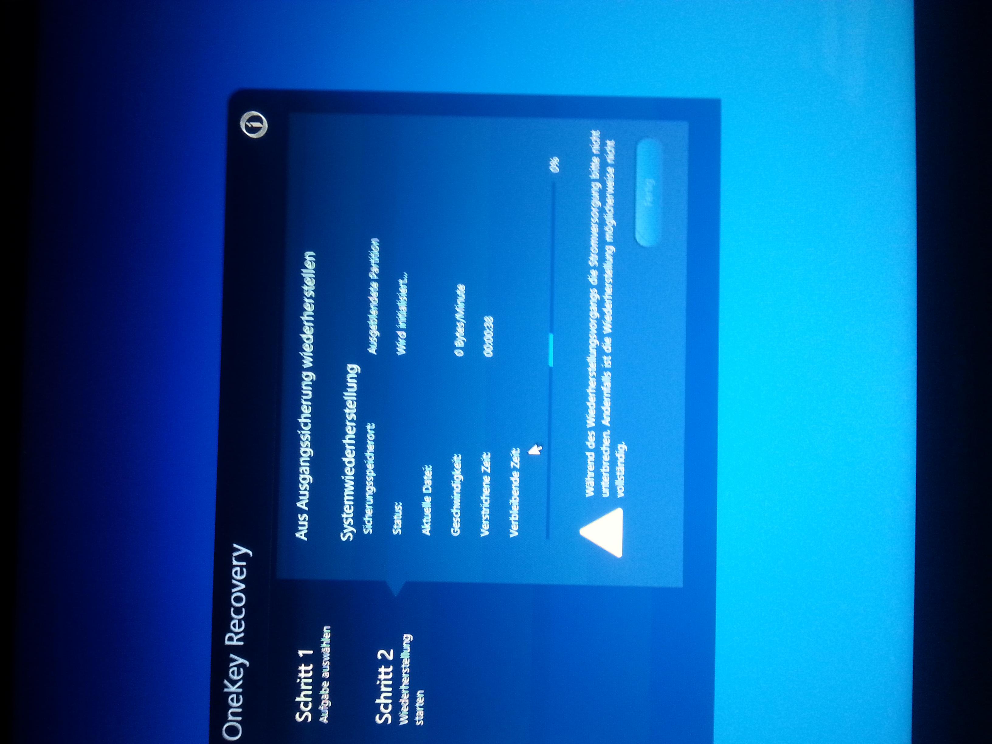

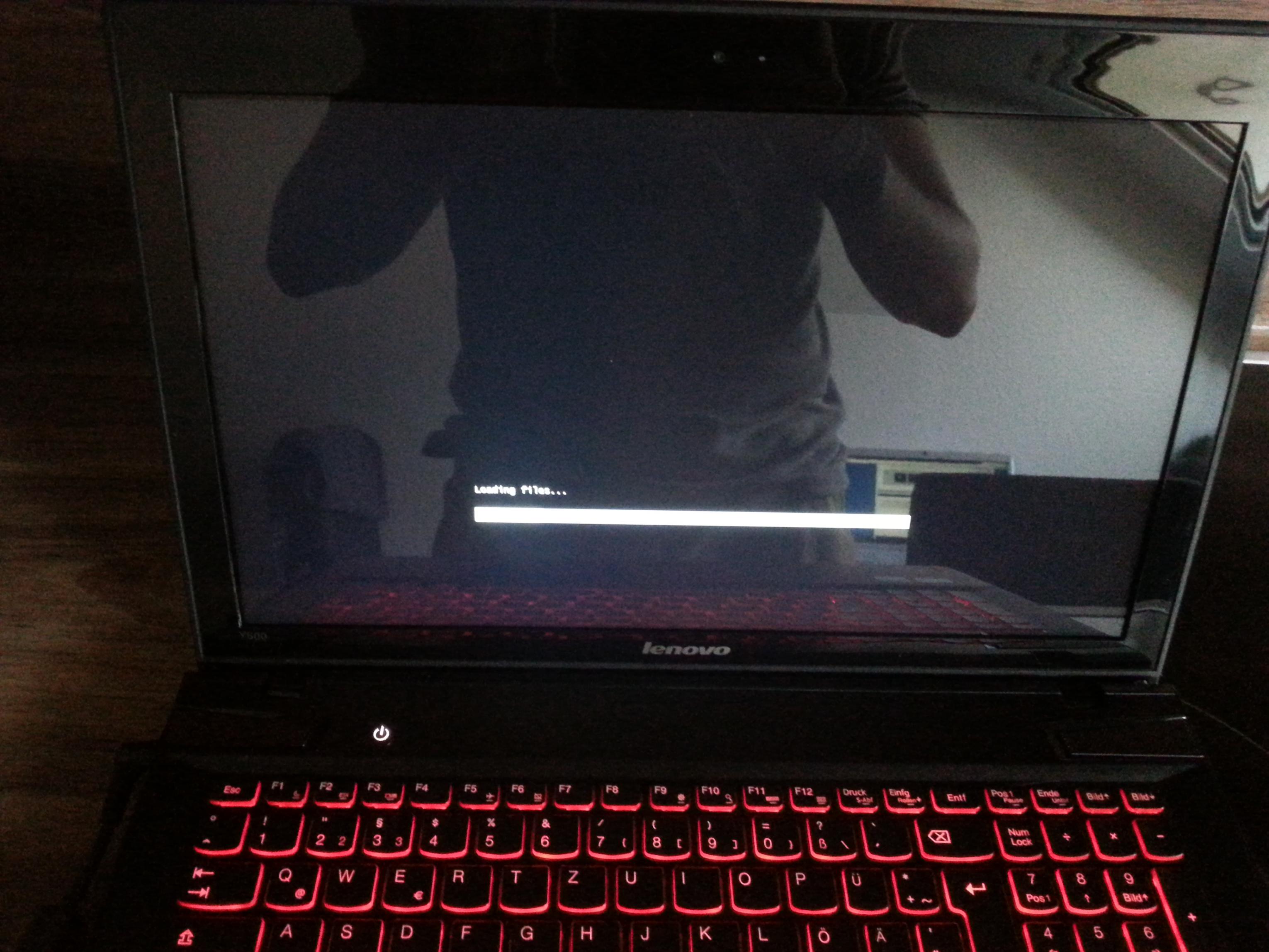

Wenn ich die Recovery Funktion Drücke passiert das was im Anhang auf dem Bild zu sehen ist und dann kommt wieder das lenovo logo und er lädt gaaaaaannz Lange bis ich in das Menü komme wo man auswählen kann zwischen 2 Optionen ob man alle Dateien löschen soll und Recovery Startet oder ob man ein Backup macht und dann das Revocery Startet. Ich bin bis jetzt erst einmal bis dahin gekommen und hab dann "Alles Löschen" ausgewählt dann hat er das inizialisiert 2 Minuten lang und dann kam aber eine Fehlermeldung und er ist eingefroren. nächstes mal wenn ich so weit komme schieß ich ein Foto.

Das ist Was mir bios anzeigt :)
Neue Bilder für euch so weit bin ich mal gekommen...:
Also das mit der Partiotionssache scheint der Grund zu sein. Nun meine Frage wie gehe ich weiter vor :)
