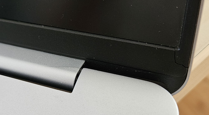

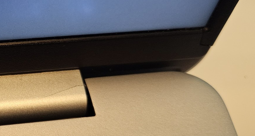

ich habe einen Lenovo IdeaPad 82L7004JGE, gekauft im Oktober 2021, also keine Garantie mehr. Ich mag das Gerät sehr gerne und deshalb schmerzt es mich, dass ich mittlerweile neben eines mir schon länger bekannten Risses im Bereich des rechten Scharniers jetzt noch einen kleinen Riss an der rechten unteren Display-Ecke gibt. Hier ein Foto:

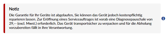

Ob sich eine Reparatur lohnt hängt natürlich immer davon ab, wie viel man bereit ist zu bezahlen. Leider habe ich hier keine Erfahrungswerte, in welcher Region ich mich hier bewegen würde. Wenn ich ein Support-Ticket bei Lenovo eröffnen mochte, muss ich das bestätigen:
Ich muss also um die 30 Euro zahlen, damit sich überhaupt jemand mit meinem Anliegen beschäftigt. Schlimmer finde ich, dass ich dafür ja bereits mein Gerät einschicken muss. Klar, ein halbwegs verbindlicher Kostenvoranschlag setzt die Betrachtung des Geräts voraus, das kann ich nachvollziehen. Andererseits kann man anhand von Fotos ja auch schon mal direkt ableiten, was konkret getauscht werden muss - ob es nun vollständig ist oder nicht mal außen vor.
Wenn mir - rein hypothetisch - gesagt würde, dass für die Reperatur die komplette Display-Einheit für 500 Euro getrauscht werden müsste, dann wäre das ja schon mal eine Information, mit der ich arbeiten könnte :-)
Habt ihr da Erfahrungen oder Vorschläge, wie ich alternativ an eine grobe Schätzung der zu erwartenden Reperaturkosten kommen kann?

Sieht fast so aus, als ob das Scharnier hinüber wäre. Bzw. die Befestigungsschrauben ausgerissen wären.
Solche Fehler treten sehr oft auf. Habe selber schon über ein halbes Dutzend von dieser Sorte "repariert".
Die Reparatur sieht so aus, dass die ausgerissenen Schrauben entfernt werden, an dieser Stelle ein oder mehrere Durchgangslöcher gebohrt und mit M3 oder M2,5 Senkkopfschrauben das Scharnier am Deckel mit entsprechenden Muttern fixiert wird.
Sieht zwar nicht hübsch aus, hält aber.

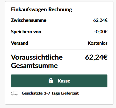

Die Scharnierabdeckung kostet ca. 30 € und der Displayrahmen kostet ca. 35 €. Beides original von Lenovo.

Da muss ich glaub mal YouTube-Videos schauen und kucken, ob ich mir die Reparatur selbst zutraue... bei 62,24 Euro kann ich nicht meckern. Das Scharnier müsste ich mir halt nochmal genau anschauen. Falls ich mir das zutraue wäre es wohl das klügste, die Scharnierblende schon mal abzunehmen und mir ein Bild vom Scharnier zu machen, oder?
@coolyhat: Sieht so aus, ja, wobei der Riss im Schanierdeckel schon sehr lange drin ist - schon über ein Jahr und seit weit über einem Jahr und seit ich ihn entdeckt habe unverändert. Der Riss im Displayrahmen ist mir erst heute aufgefallen.
Das Scharnier ist mit mindestens 2 bis 3 Schrauben befestigt. Es bricht halt eine Schraube nach der anderen.
Und dann bricht der Rahmen und die Abdeckung.

Wenn Du das selber reparieren willst, nimm erst mal den Rahmen und die Abdeckung ab. Meistens nur geclipst. Videos dafür gibts auf utube. Dann wirst Du die Bescherung sicherlich sehen. Wenn die Schrauben ausgebrochen sind, brauchst Du auch einen neuen Deckel. Denn die Gewinde sind eingegossen.

Also wie gesagt, der Riss im Scharnierdeckel ist schon sehr lange drin und unverändert.

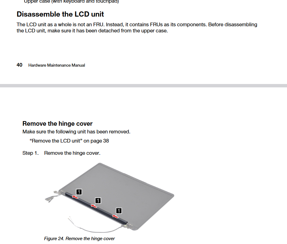

ist zwar das 15" Modell, sollte aber ähnlich zu demontieren sein:
sind je Scharnier 3 Schrauben.

Habe gerade das Display abgenommen, die Scharnierblende abgenommen, und konnte da drunter keine Mängel erkennen. Und alle Schrauben, die ich entfernen musste, waren in Ordnung. Den Display-Rahmen habe ich noch nicht entfernt, hätte ich wohl auch machen können/sollen, und mache ich vermutlich auch gleich nochmal, weil die Dokumentation zeigt, dass ich dann die Scharnierschrauben an der Display-Einheit "sichtbar" mache.
Die Ersatzteile habe ich dennoch schon mal bestellt.
Ich tippe auch gerade vom Laptop, den ich, wie gesagt gleich nochmal auseinanderbauen werde. :-) Ich freue mich jetzt schnon wieder auf die WLAN-Antennenkabel...
Also ich denke nicht, dass die Schrauben am Scharnier das Problem sind, ich glaube eher, dass das Kabel da drin (am Scharnier) gerne etwas "Druck" auf die Abdeckung brachte. Zumindest konnte ich keinen Mangel an den drei Schrauben sehen.
Nervend ist, dass der Displayrahmen wohl etwas verklebt ist. Komplett abnehmen konnte bzw wollte ich ihn heute dann noch nicht.

Du kannst die Muttern der Scharniere an der Drehachse etwas lösen damit es etwas leichtgängiger wird entweder war das die Ursache des Brechens oder du öffnest/schließt dein Display immer einseitig.
Reparatur abgeschlossen:
Also der Riss hatte sich über 1,5 Jahre seit Entdecken nicht verändert.
lol, und ich habe gerade ein über ein Jahres Bild ausgepackt, das ich mal machte, als ich den Laptop wegen eines Sound-Problems einschicken musste (28.07.2023). Offensichtlich war der Defekt schon genau so.

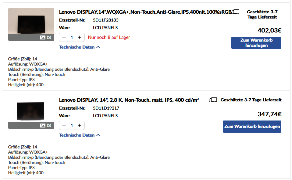

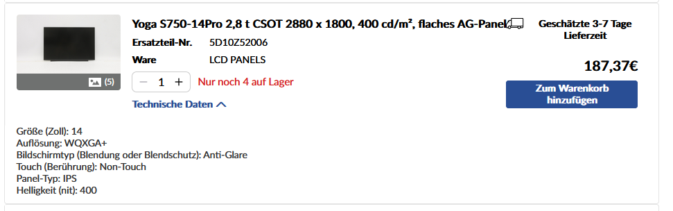

Jetzt aber mal ne doofe andere Frage, etwas offtopic... für meinen Laptop werden 3 Displays als Ersatz angeboten:
Die Preisunterschiede sind enorm, was mich interessieren würde, worin unterscheiden sie sich (glaube das erste ist ein anderer Hersteller, CSOT), und könnte ich rausfinden, welches Display ich habe ohne es auszubauen?
