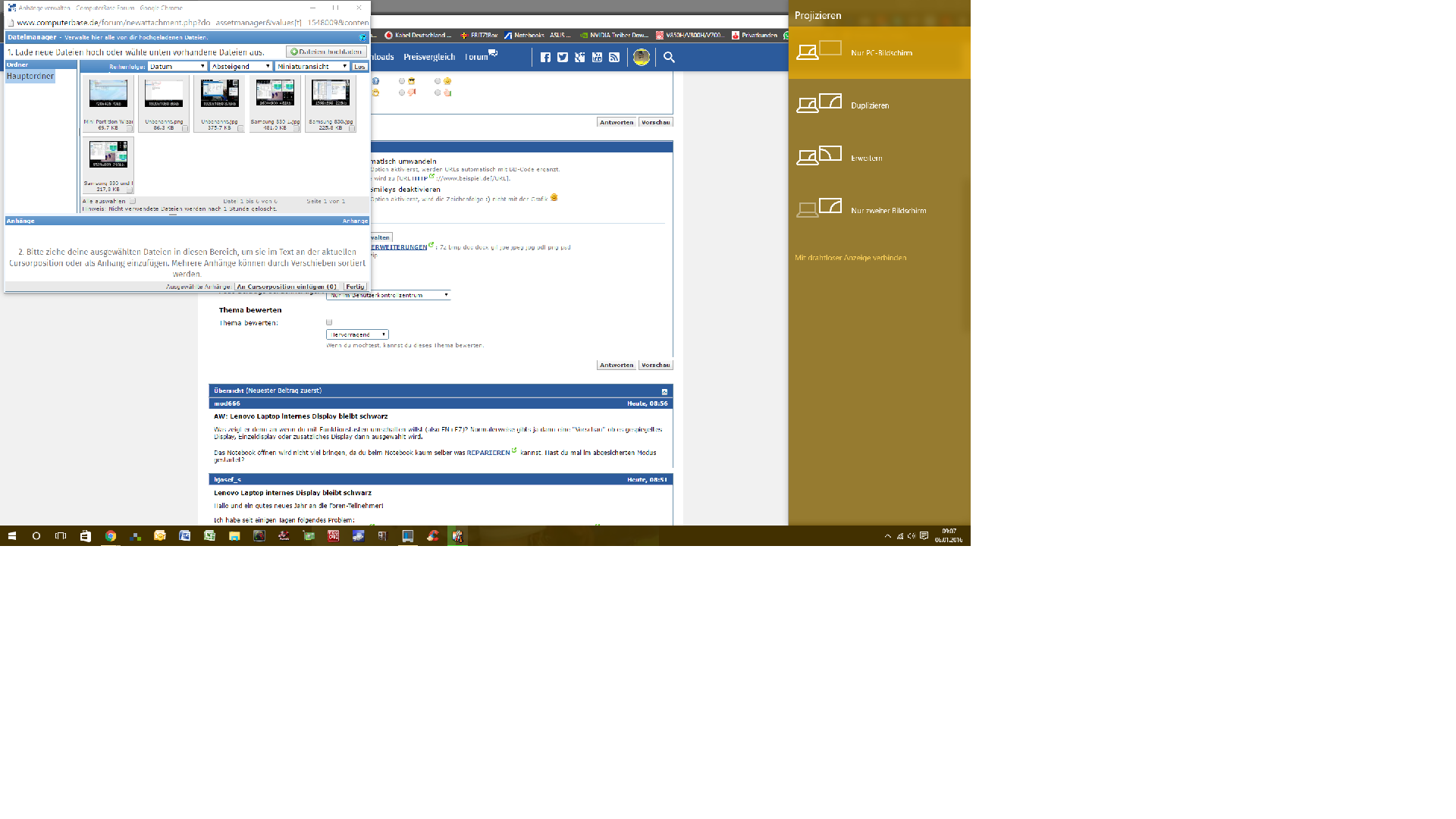

Was zeigt er denn an wenn du mit Funktionstasten umschalten willst (also FN+F7)? Normalerweise gibts ja dann eine "Vorschau" ob es gespiegeltes Display, Einzeldisplay oder zusätzliches Display dann ausgewählt wird.
Das Notebook öffnen wird nicht viel bringen, da du beim Notebook kaum selber was reparieren kannst. Hast du mal im abgesicherten Modus gestartet?
Drücke die FN+(F3) Taste, bei mir ist es die FN+F8 das sieht dann so aus.
