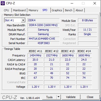

vielen Dank für Deine rasche Antwort. Leider kenne ich mich hier nicht so gut aus. Ich habe deshalb mit CPU-Z die Daten ausgelesen. Ist es das, was zur Bewertung fehlt?
Danke & Gruß
Habe gerad wenig Zeit.
Müsste aber Single Rank X16 sein. Also die langsamen.
Single Rank sieht man im CPU-Z Screenshot.
Ich habe aber die Modulbezeichnung gegoogelt und bei Samsung nachgesehen ob es X8 oder X16 sind
Im Ryzen Timing Checker kann man es an der trfc ebenfalls erkennen. Liegt die zwischen 500 und 600 sind es X8. Liegt sie über 800 sind es x16.
Altermativ kann man dem Laptop öffnen, es steht auch auf den Riegeln
