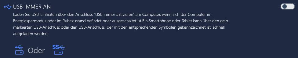

@SonyXP
Kannst du mir bitte verraten, wo du von dieser Funktion bei den Legion's gelesen hast? In der Vantage-Software steht nur was von Laden:
Vielleicht ist das schon die Antwort - wie ich oben schon eingeräumt habe, war ich mir nicht sicher, ob "laden" einher geht mit "hier werden auch Daten (uns sei es nur das Übertragen einer Tastatureingabe") weitergereicht.
Da mein altes System im UEFI die Funktion ähnlich beworben hat, bin ich dem wohl auf den Leim gegangen, wie es wohl aussieht :(
