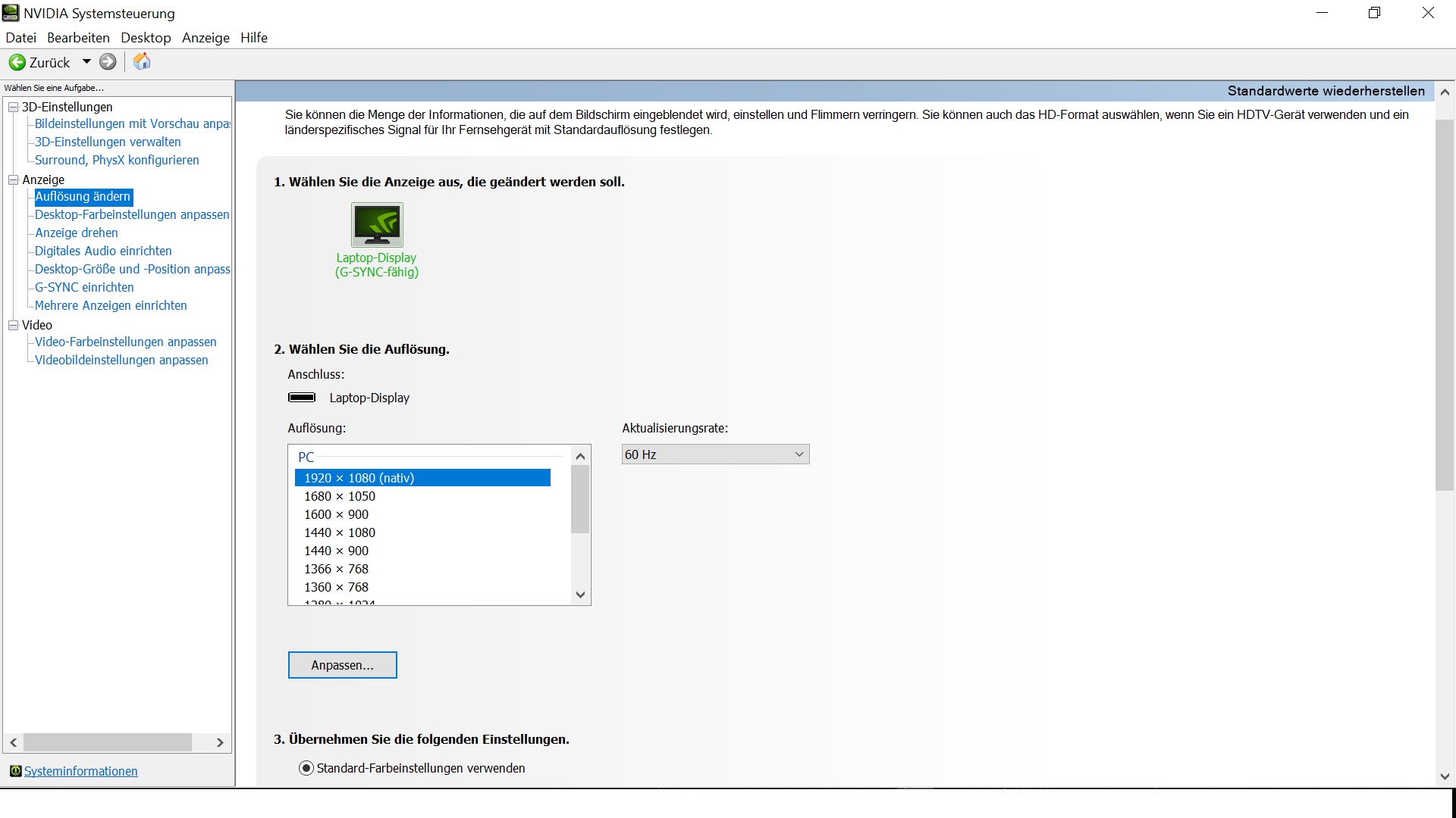

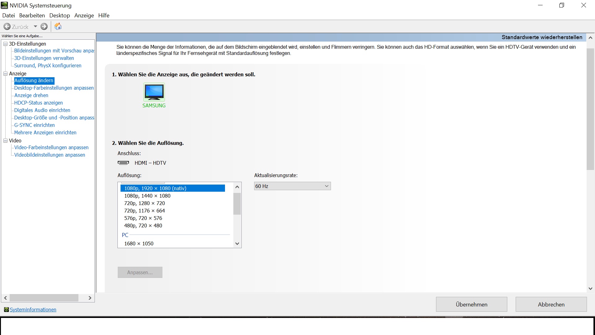

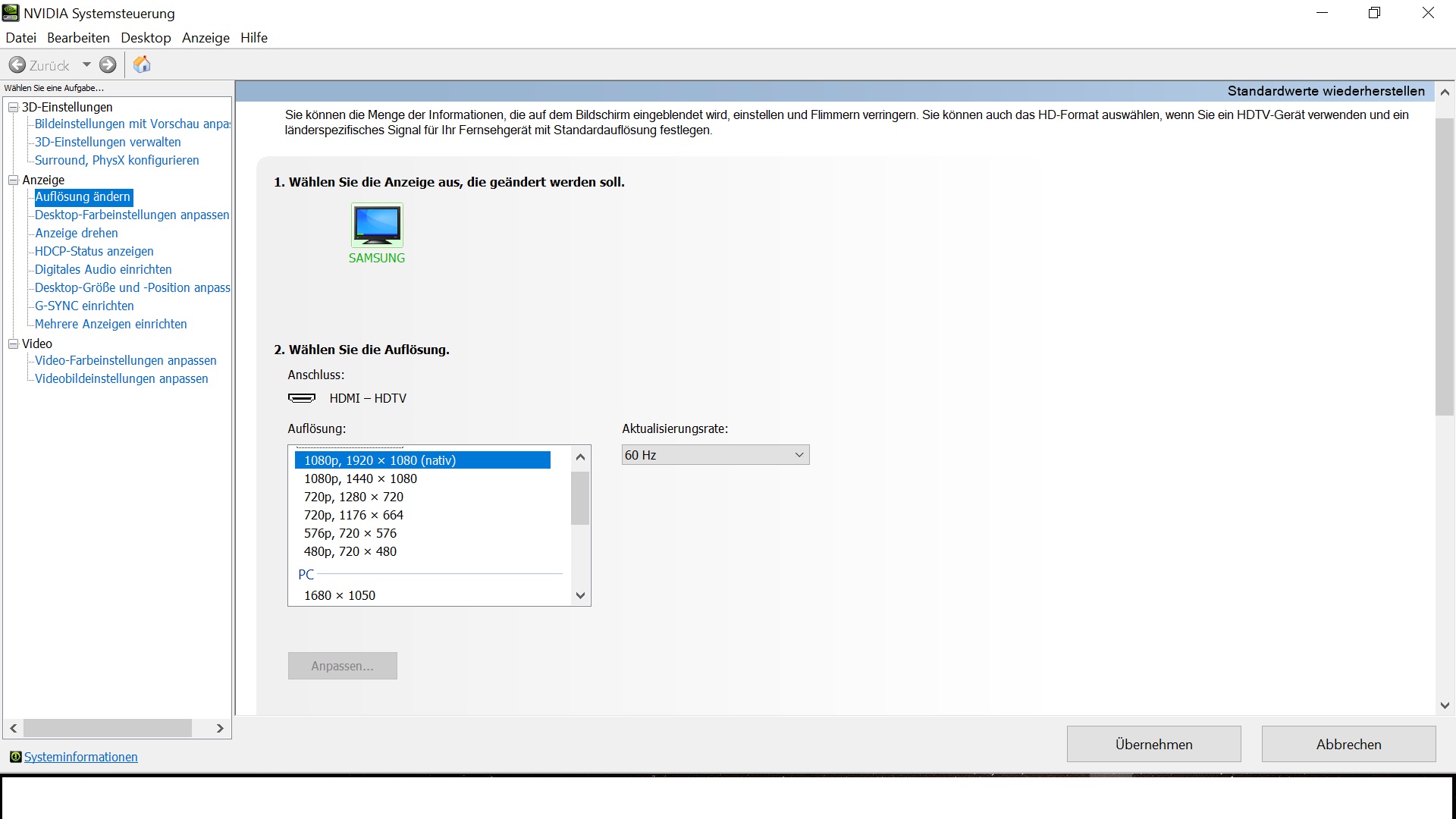

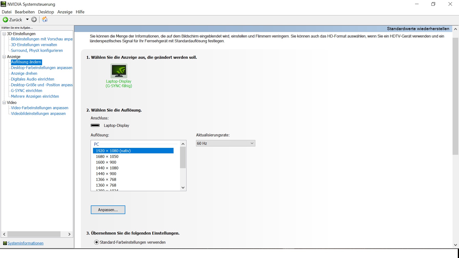

Unter den Windows Einstellungen lässt sich nichts verstellen, da einfach nur grau. In den Nvidia Systemeinstellungen der Geforce RTX 4060 laptop Edition kann man verstellen.
Unter Screenshot 4 (Samsung TV) geht die Auflösung PC nur bis 1600 x schlag mich tot.
Screenshot 3 zeigt den Laptop
