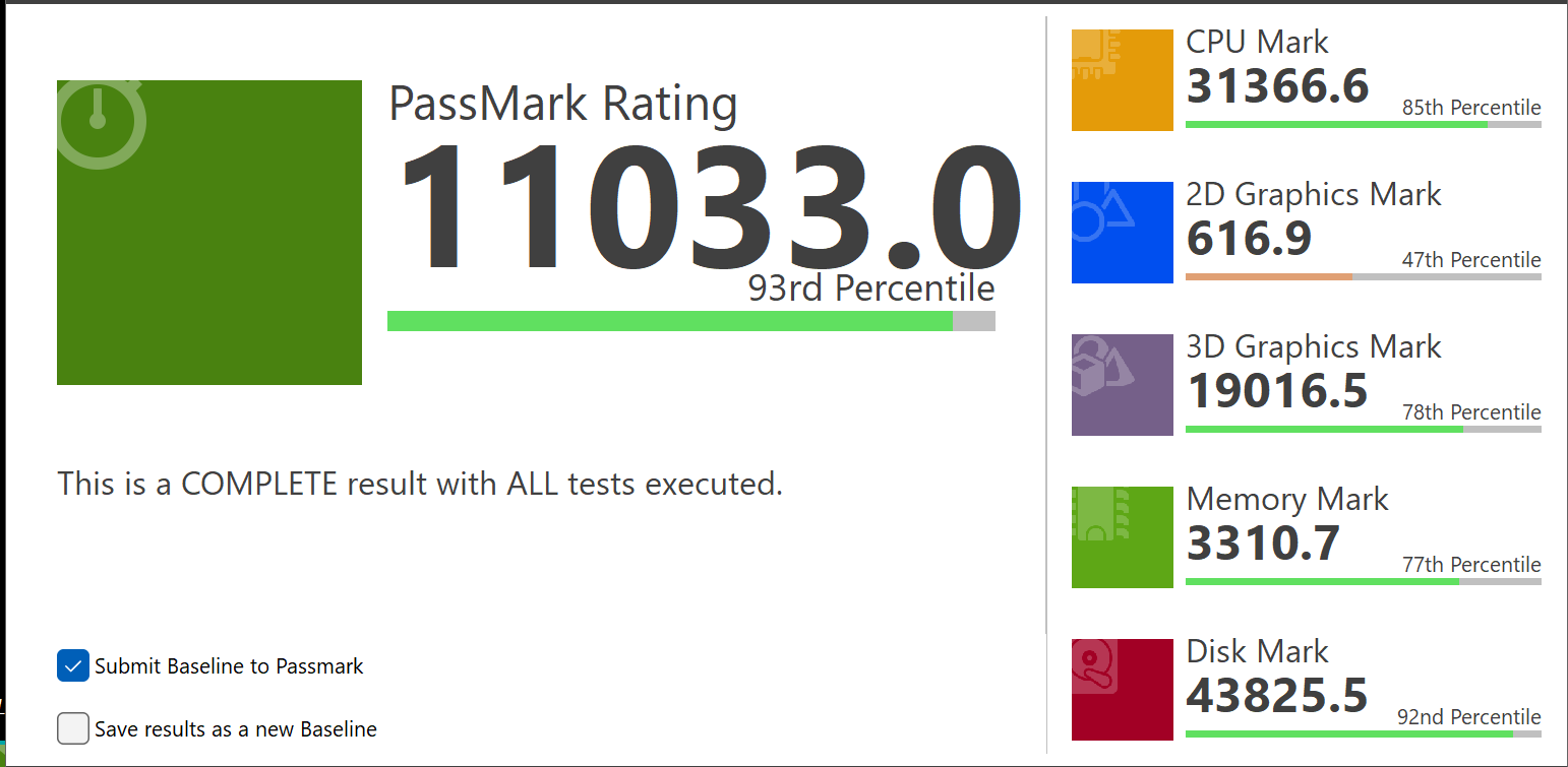

Beim Passmark Software erhalte ich dieses Ergebnis hier. Man kann dort auch auswählen, dass die Durchschnittsscores für dasselbe Modell angezeigt werden und da finde ich die Diskrepanz beim 3D Graphics Mark (4873 statt 17535 Punkte, also 72,2 % weniger) krass.

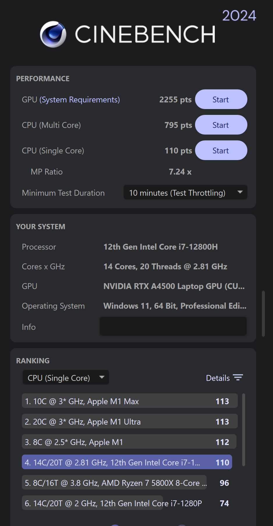

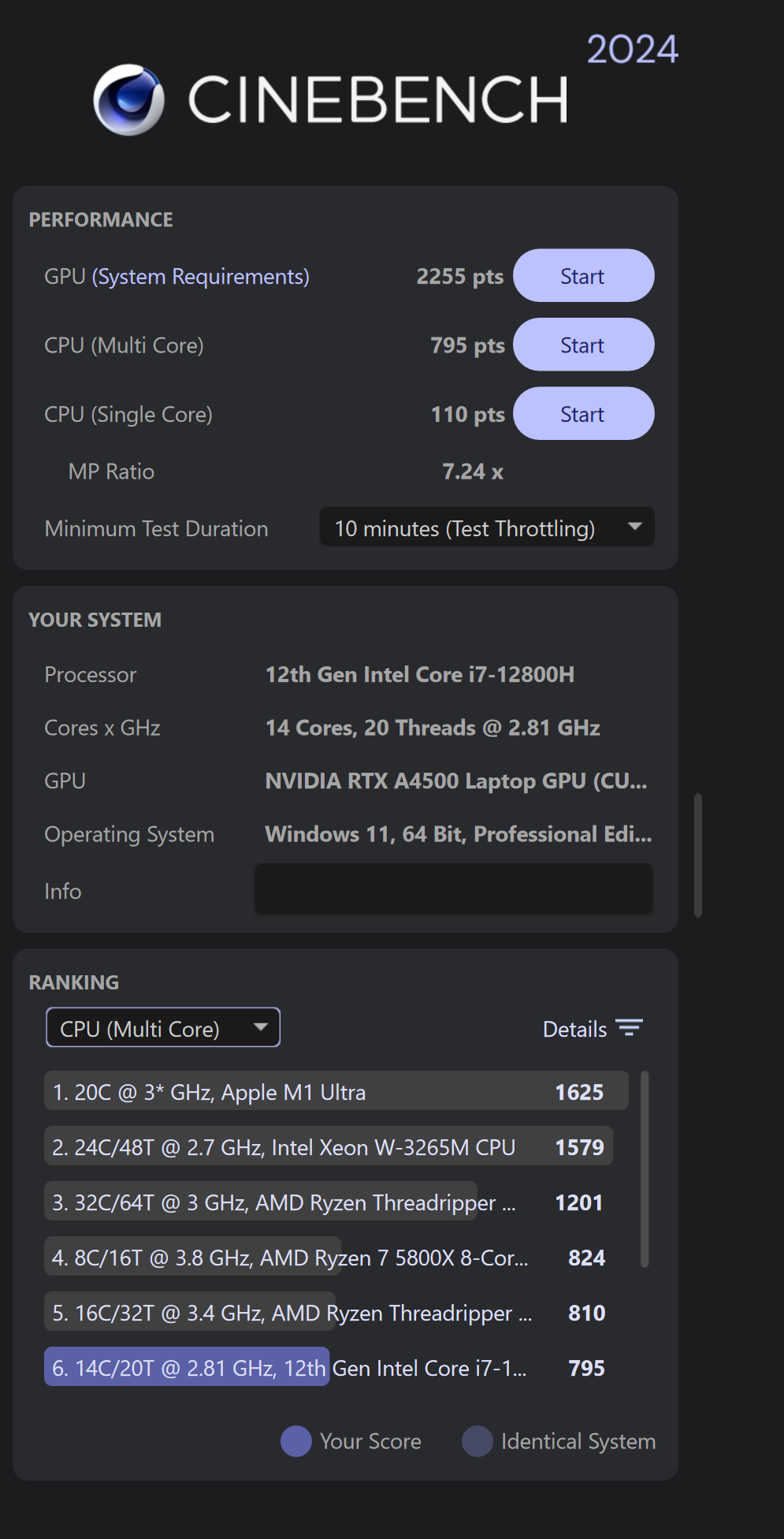

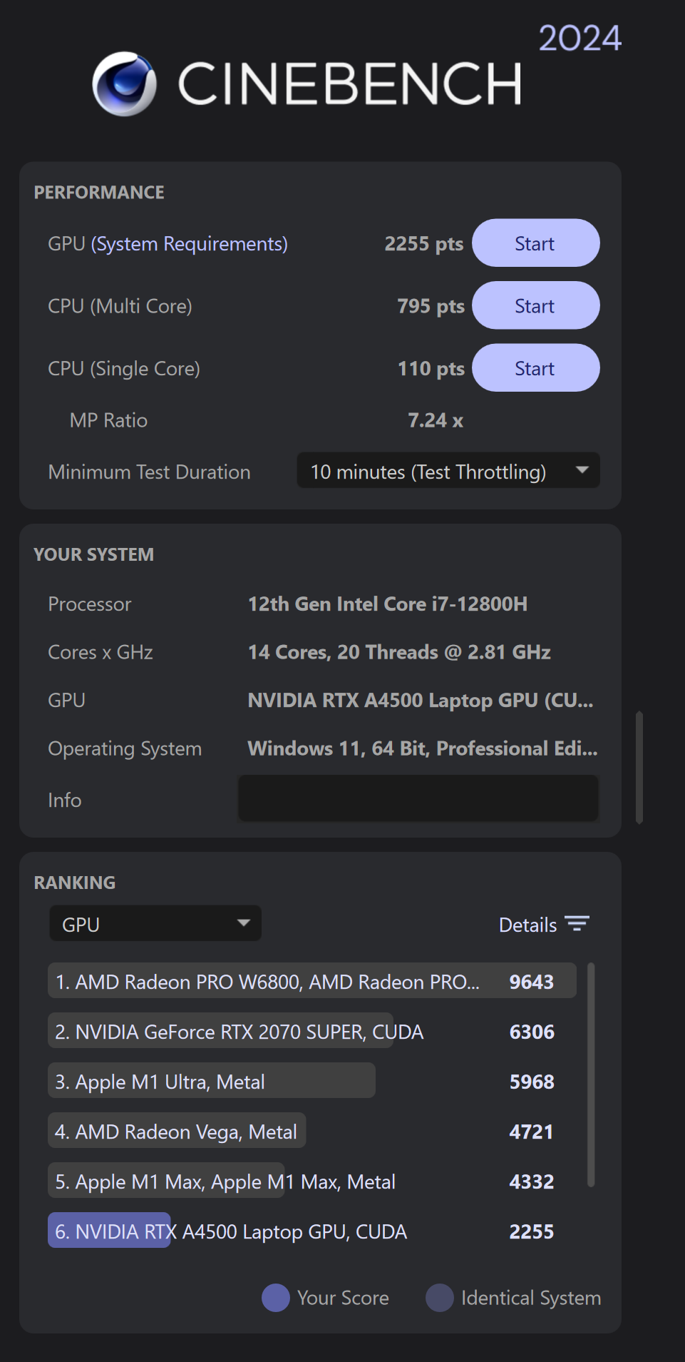

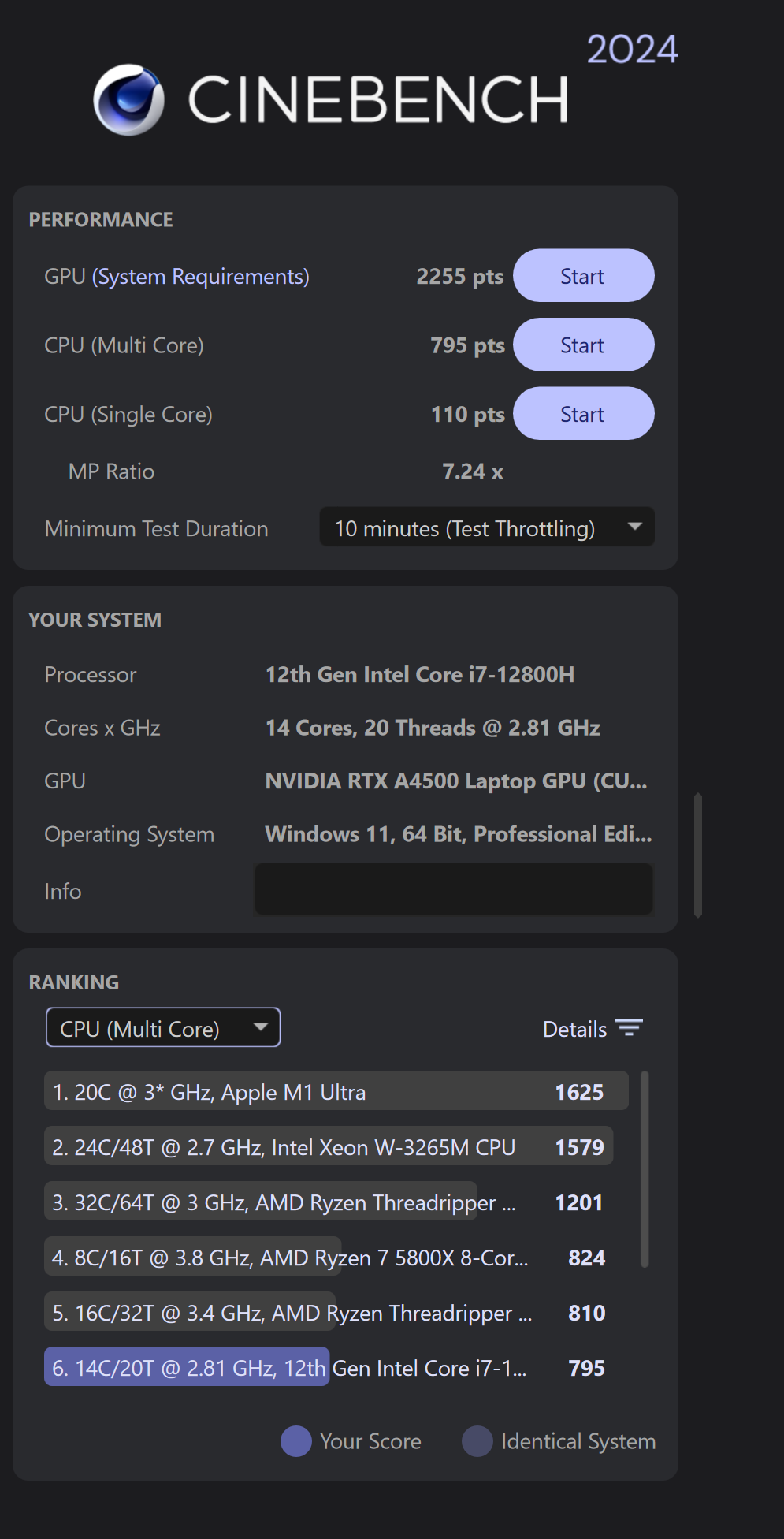

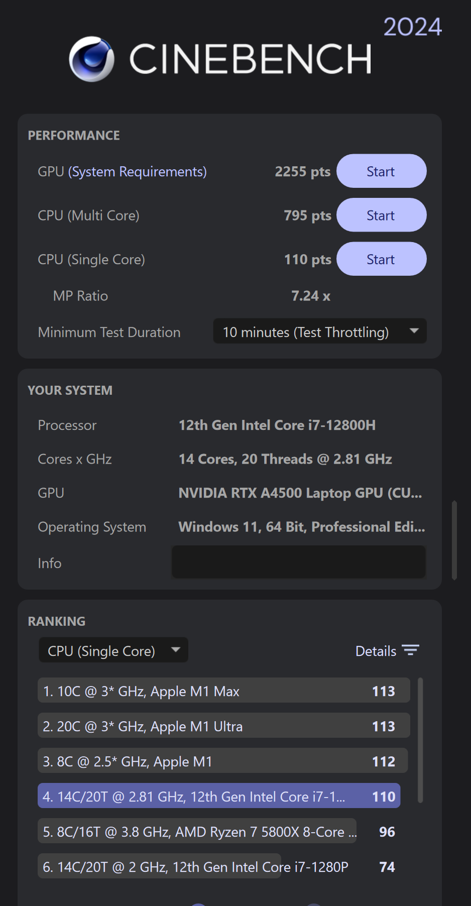

Im Anhang findet ihr 3 Screenshots vom Cinebench ( CPU-Single-Core, GPU, CPU-Multicore). Auch da dasselbe Problem..ich hatte für die Benchmarks keinen externen Monitor angeschlossen und das Gerät auf einem Laptopständer.
Screenshot 2024-10-01 075853.pngScreenshot 2024-10-01 080023.pngScreenshot 2024-10-01 080053.png

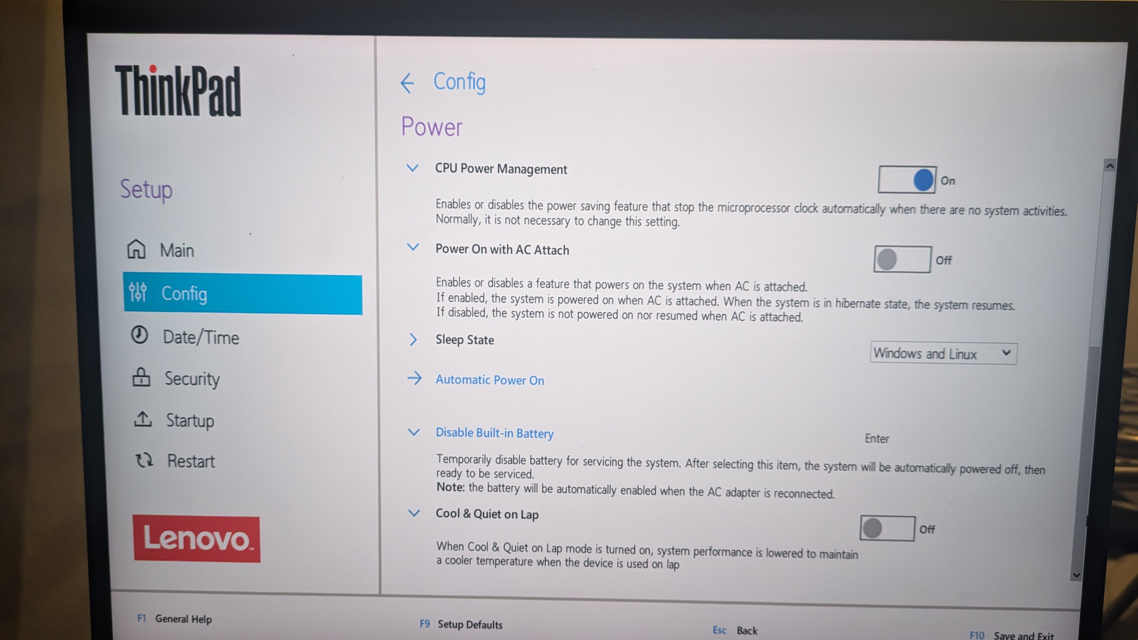

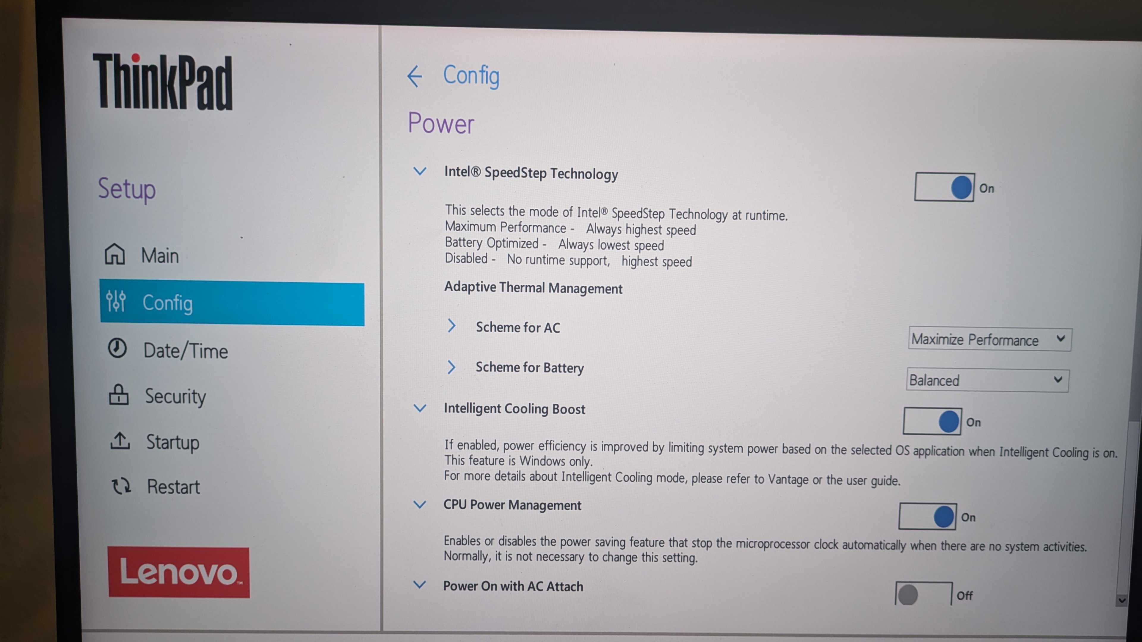

Woran kann das liegen? Ich habe alle Updates installiert und die (nvidia)Treiber auch schon mehrmals de- und wieder installiert. Die Einstellungen bei den Power-Settings im UEFI sehen so aus:
Ich hab das Gefühl das irgendwas an der Hardware nicht so hundertprozentig funktioniert. Die Funktionstests bei Lenovo Vantage liefen allerdings problemlos durch. Allerdings wird das Gerät bei mäßiger Belastung wärmer, als es meiner Meinung nach werden sollte. Ich kann das gerade nicht quantifizieren, aber gefühlsmäßig sind andere Laptops die ich so in Benutzung hatte deutlich weniger warm geworden. Ich hatte in der Vergangenheit auch schon mit Abstürzen zu tun.. momentan läuft der Laptop aber alles sehr stabil. Habt ihr einen Rat? Erwarte ich zu viel vom System? Was könnte ich verändern oder noch testen?

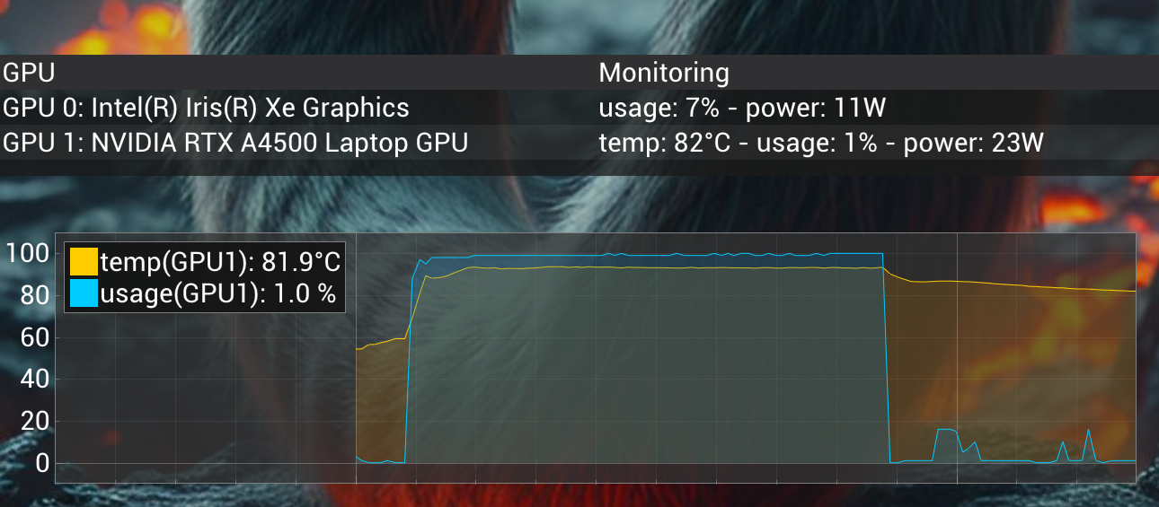

Wie sehen denn während der Benchmarks die Temperaturen aus. Bei einem Laptop ist es ja auch vergleichsweise begrenzt, wie viel Abwärme dessen Kühlsystem abführen kann. Neben der konfigurierten maximalen Leistungsaufnahme ist ein weiteres Limit eben auch die Temperatur und entsprechend reduziert die GPU die Leistung schrittweise, wenn die zu warm wird, weil das Kühlsystem nicht schnell genug die Wärme abführt.

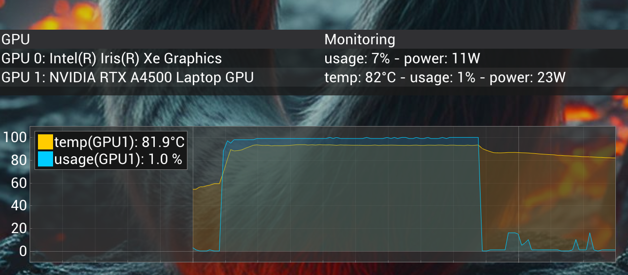

Ich hab gerade nochmal den Furmark-Benchmark ausgeführt, weil er recht schnell geht. Selbst wenn ich nur das Furmarkprogramm öffne (ohne den Benchmark zu starten) steigt die Temperatur. Wenn ich dann den Benchmark starte, steigt die Temperatur sehr schnell auf über 90°. Da müsste dann ja eine Drosselung stattfinden.. und runter geht die Temperatur auch erst wieder richtig, nachdem ich Furmark beendet habe.Wenn ich das Programm offen lasse, bleibt sie relativ hoch (siehe Grafik hier unten). Ich finde das etwas merkwürdig!

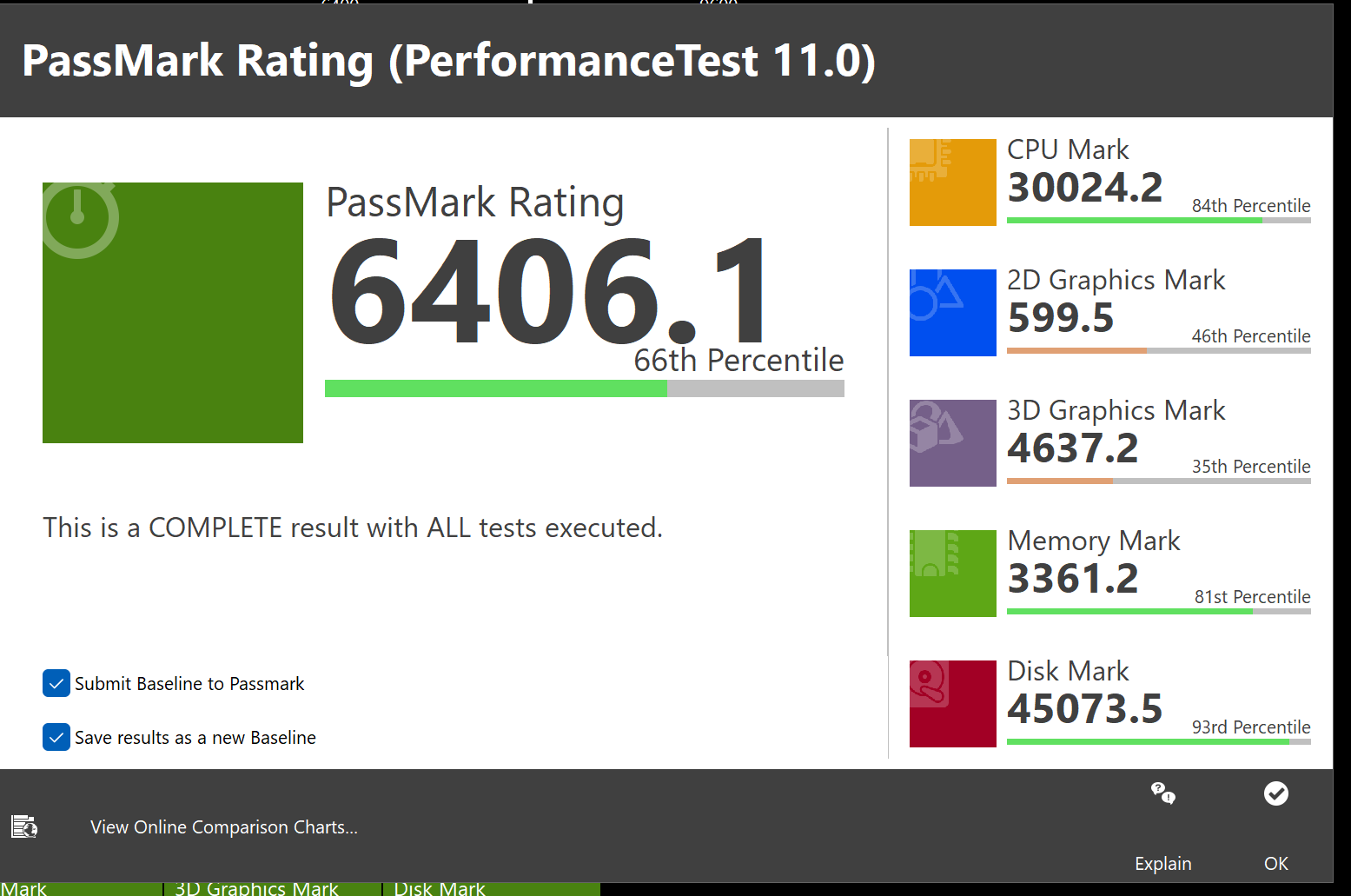

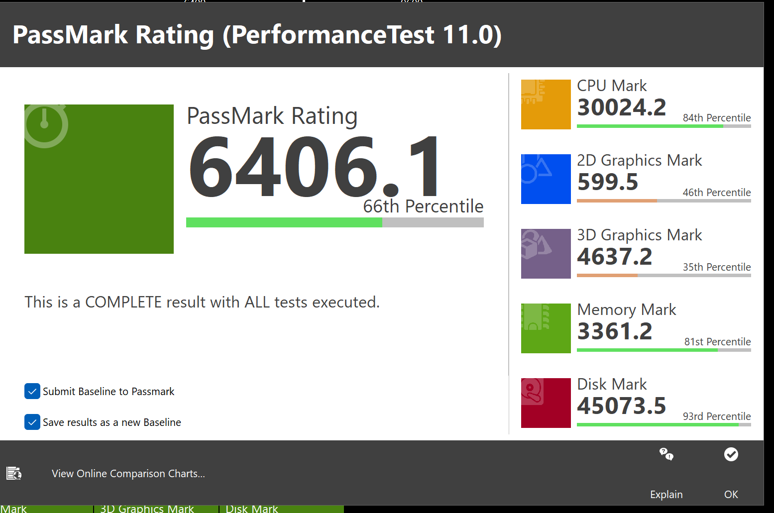

Du meinst den hier, oder? Beim Passmark 11 (es lief beim 3D-Test auch sicher die Nvidia - wurde oben links angezeigt) zieht mich das GPU-Ergebnis ganz schön nach unten. Screenshot 2024-10-13 193750.png

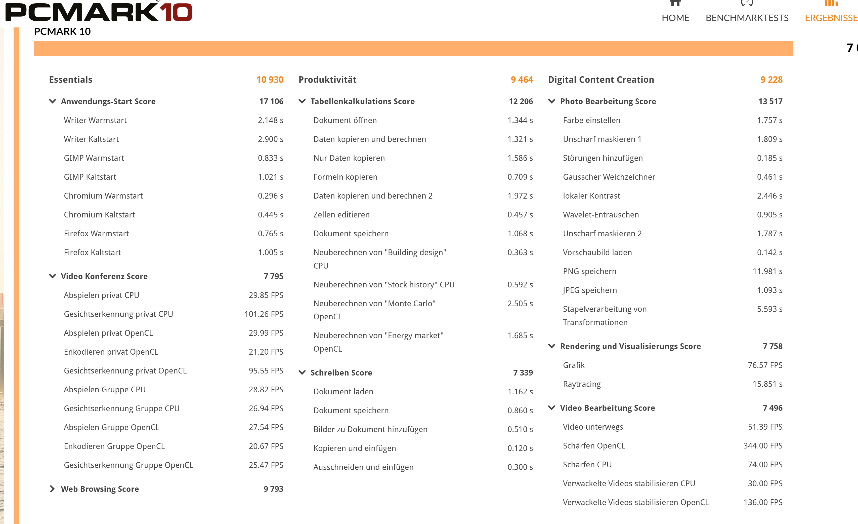

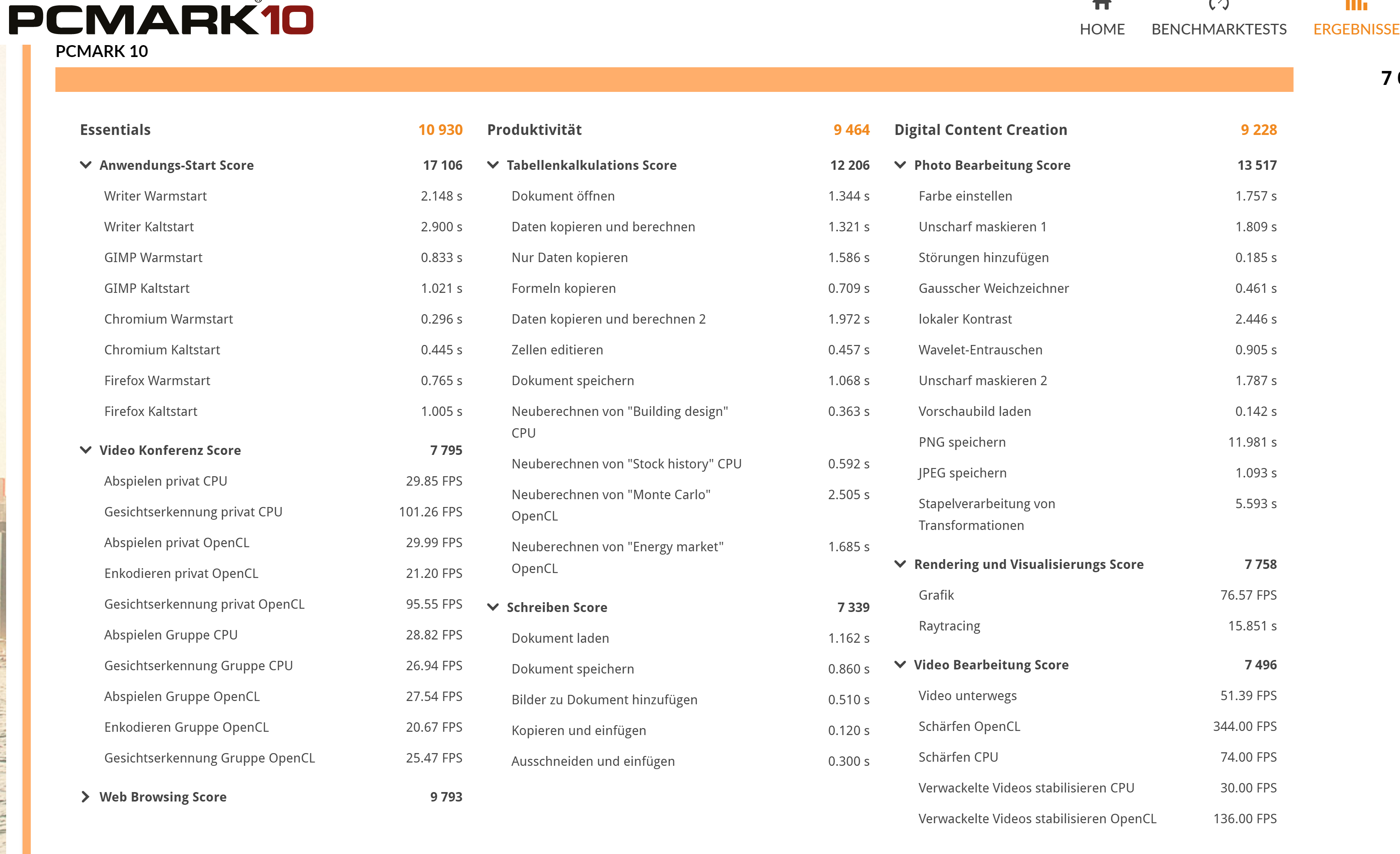

Beim PCMark 10 erhalte ich 7059 Punkte . Das ist nicht so richtig schlecht, aber zufriedenstellend halt auch nicht - verglichen mit dem Lenovo ThinkPad X1 Extreme G5..
Hier noch das detaillierte Ergebnis :
