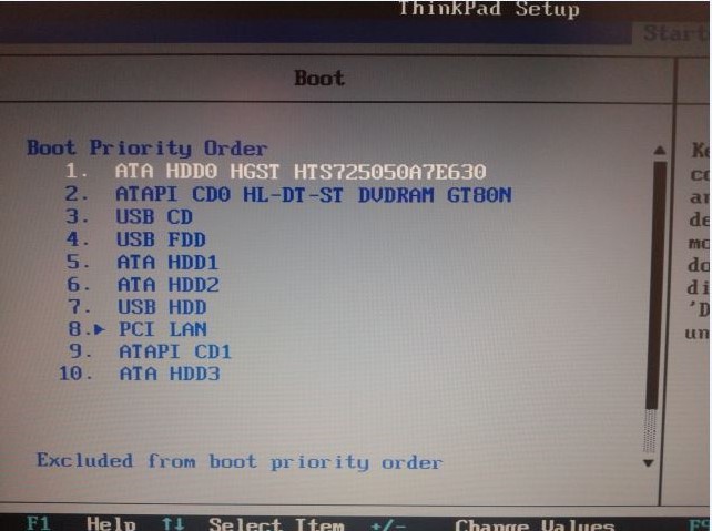

Im Bios ist die HDD an erster Stelle, aber das Notebook bootet ebenfalls nicht und man kommt nicht über den Bootauswahlbildschirm hinaus.
Bios Startoption: T430-1.JPG

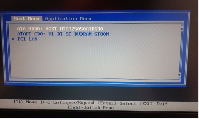

Beim booten kommt dann das hier und weiter kommt man nicht, egal was man auswählt: T430-2.JPG

Ich erinnere mich zb noch daran, als ich das erste Mal im Bios war, noch vor der Festplattenumbauerei, da war bei den Startoptionen, die man wählen kann auch noch ein Eintrag "Windows Boot Option" oder so ähnlich. Hatte mich deswegen gewundert, weil ich das noch nie gesehen hatte (sondern immer nur DVD, HDD, USB etc.)
Klingt fast danach, als hättest du das UEFI in den BIOS-Modus versetzt, Windows 7 war jedoch im UEFI Modus installiert. Such mal im BIOS nach einem Punkt "Boot Mode" oder so ähnlich: dieser darf nicht auf "Legacy" stehen, sondern muss zumindest auf "UEFI + Legacy" bzw. nur "UEFI" stehen.
Ich habe Secure Boot deaktiviert.
Und es gibt es Option UEFI/Legaca Boot, die steht auf UEFI Only.
Auswahlmöglichkeiten: Both, UEFI only, Legacy only.
Und darunter gibt es dann noch CSM Suppert: Yes / No
SUPER!
Mit Legacy only bootet das Mistding wieder von der Original HDD!
Ich wollte zwar schon längst fertig sein und bin jetzt 3 Stunden in Verzug, aber jetzt kann ich endlich weitermachen.
DANKESCHÖN
Dann ist meine Annahme vielleicht genau falsch herum: dein Windows 7 könnte auch im Legacy Mode installiert sein. Probier die Einstellung mal zu ändern und stell dabei auch "CSM Support" auf "Yes".
