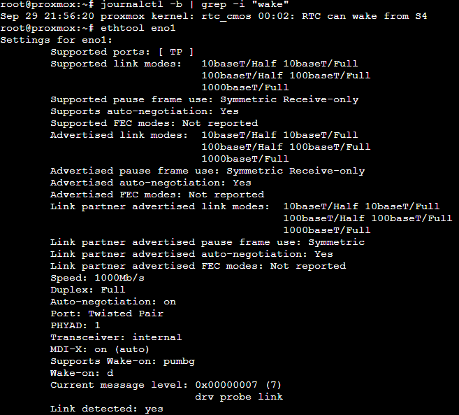

Ich habe mal ein Bild angehangen, vielleicht seht ihr da ja etwas wichtiges. Wake-on ist in dem Bild nach dem Tests noch auf d. Sonst ist das auf g.

Denn kann das ja nur noch ein Fehler im BIOS oder im Proxmox sein.
Wenn die WOL aus in Proxmox und kein Kabel gesteckt ist, bleibt ja nicht viel mehr übrig.
Die Frage ist nur, ob Proxmox überhaupt sauber herunterfährt.
